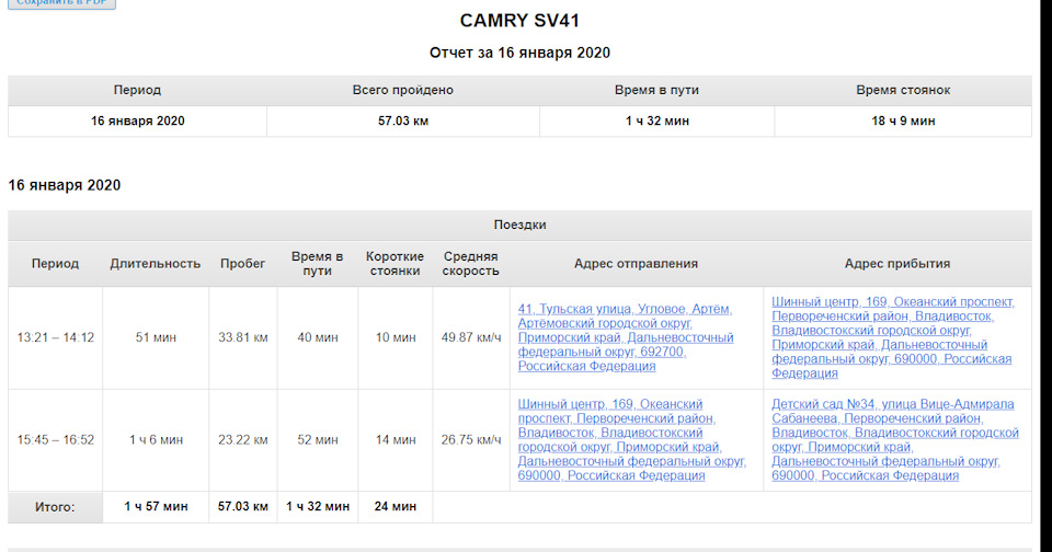

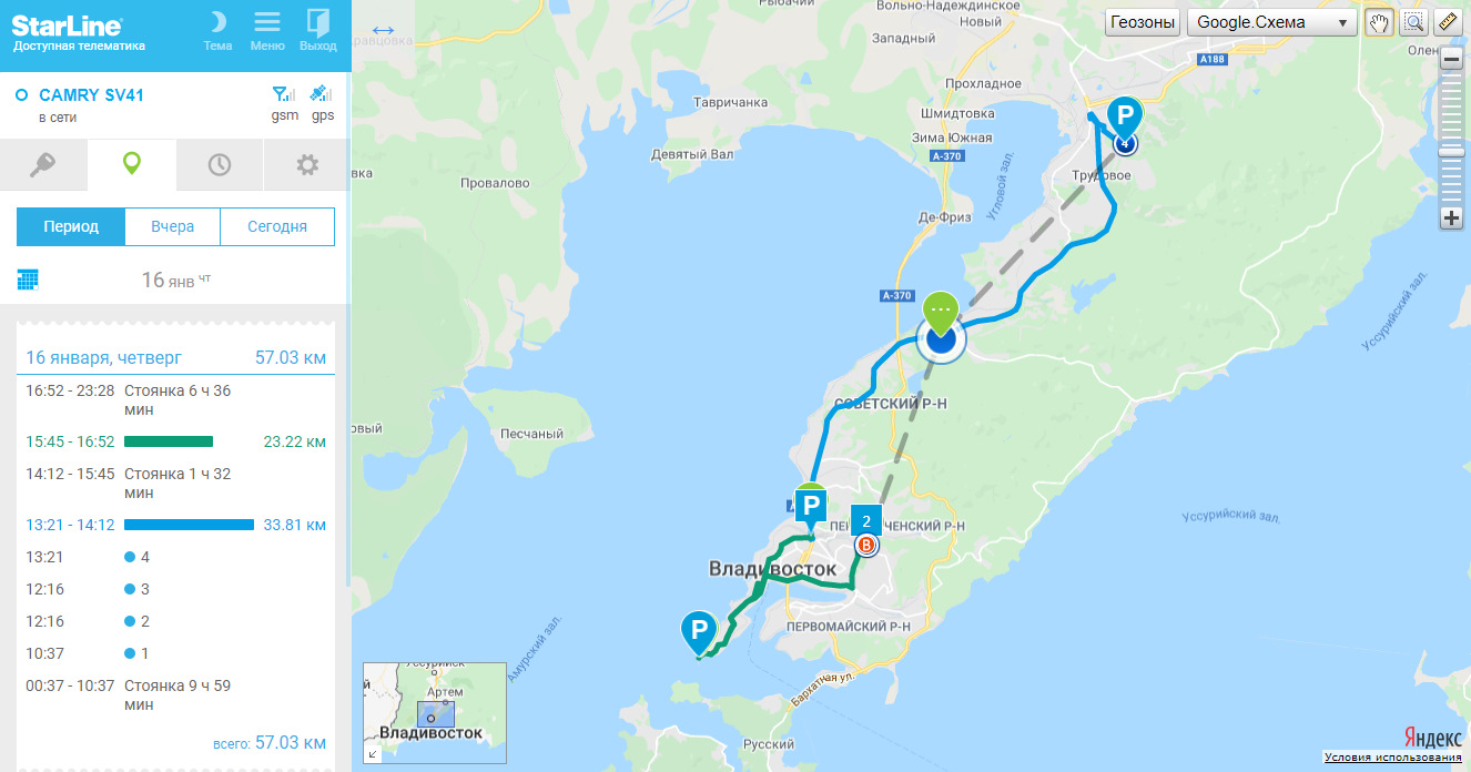

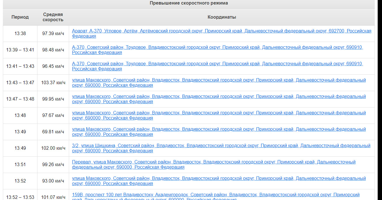

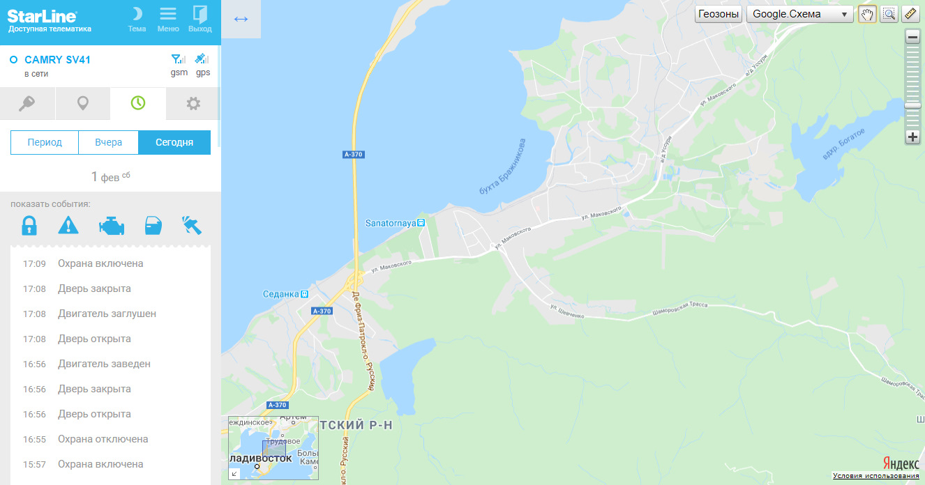

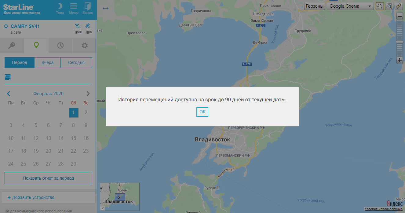

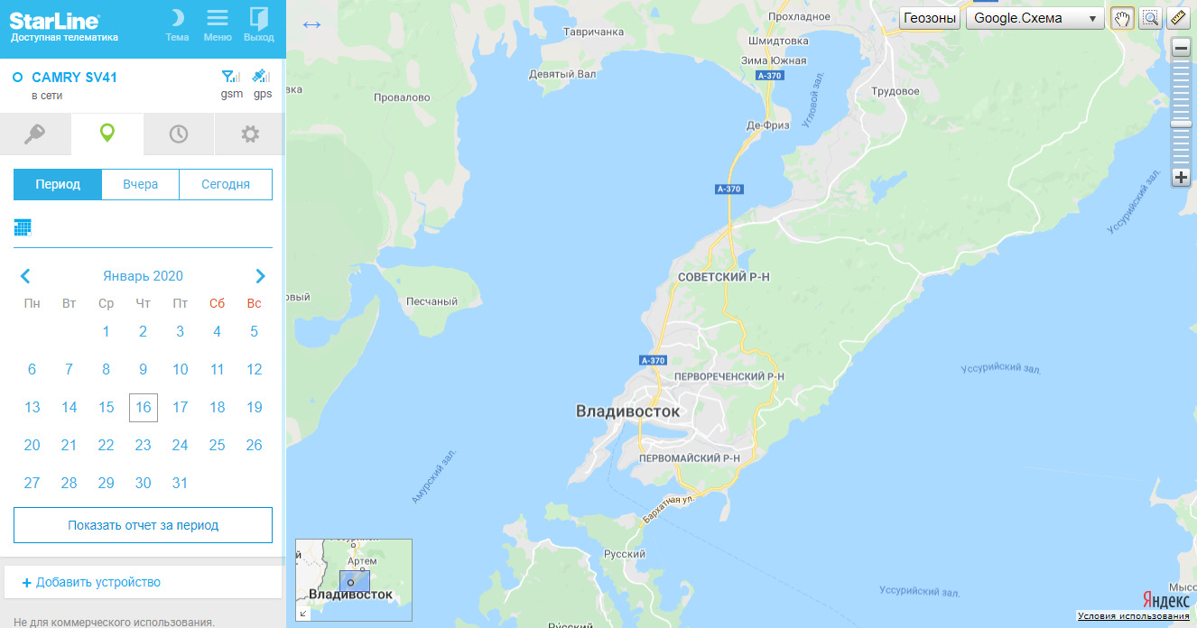

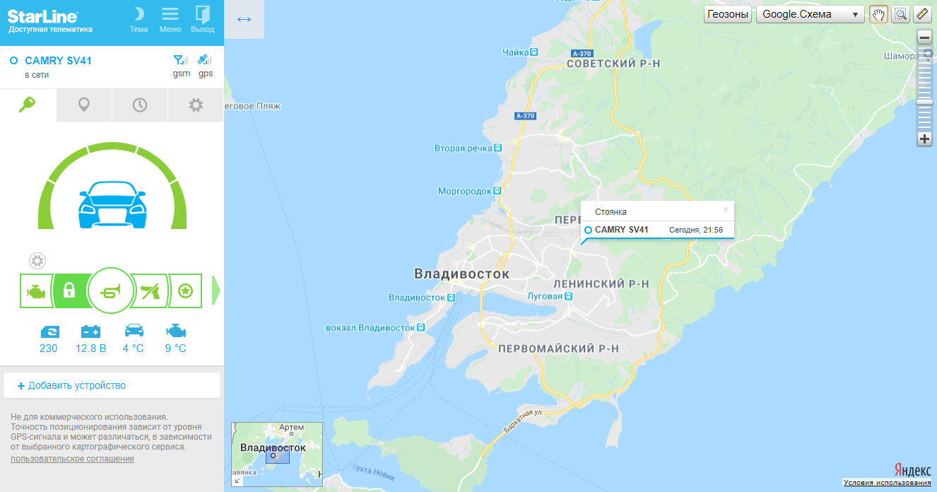

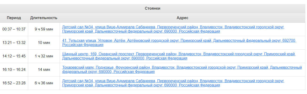

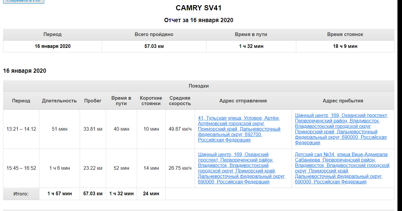

Открываем приложение. Первое окно Управление и состояние автомобиля…Здесь осуществляется общий контроль за состоянием авто, напряжение АКБ, температура в салоне, температура ДВС, так же запуск/остановка ДВС, режим Антиограбления (на случай если вашей машиной завладели или просто выкинули из-за руля и уехали) — блокирует двигатель совместно с кодовыми реле и блокировочками…так же Сервисный режим, на случай сдачи машины в ремонт, или просто даже на мойке (когда машина не в поле видимости), предотвращает прописку сторонних брелков/ключей, ПИН кодов и т.д. Ну и в целом мониторится нахождение авто, через сервер, куда приходят данные о местоположении авто с заданной переодичностью…Второй раздел — Перемещения…В этом разделе можно отследить все передвижение за день, намотанный километраж…Так же в разделе Период — выбрать определенные дни. В моем случае на примере штрафа ГИБДД покажу как это делается…Нажимаем ПериодВыскакивает оповещение о том, что возможно просмотреть передвижения в течении последних 90 дней (в полной подробностью…да, да.позже поймете о чем я)в разделе период выбираем дату…В моем случае 16 января 2020 г.Выбрав дату, видим все передвижение (там где прерывистая линия, это потеря сигнала GPS)…Внизу кнопка Подробный PDF — отчет, нажимаем туда и вуаля…Здесь предстает нашему взору Полный отчет за весь день, все что делали, куда ездили, где стояли…и т.д. Треш короче самый…С этой телематикой вы под колпаком…Да, да…и никакой Глонасс не нужен…Я не удивлюсь если в сиге встроено записывающее устройство, и все что ты говоришь уходит наверх…Здесь отображается длительность и период Стоянки за весь день…А здесь самое интересное Превышение скоростного режима…и если обратить на последнюю строчку там и и есть факт фиксации камеры ГИБДД на 13:53 (в разницей в 5 км/ч видимо не успел перед камерой снизить скорость…)
Ну вот собственно факт правонарушения в области дородного движения подтвердился…Но я его уже оплатил со скидкой в 50% (250Р миинус из семейного бюджета…)

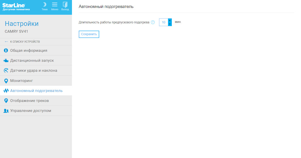

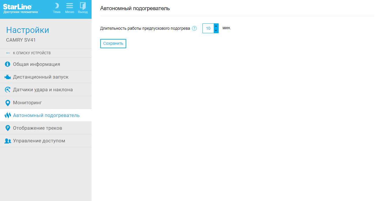

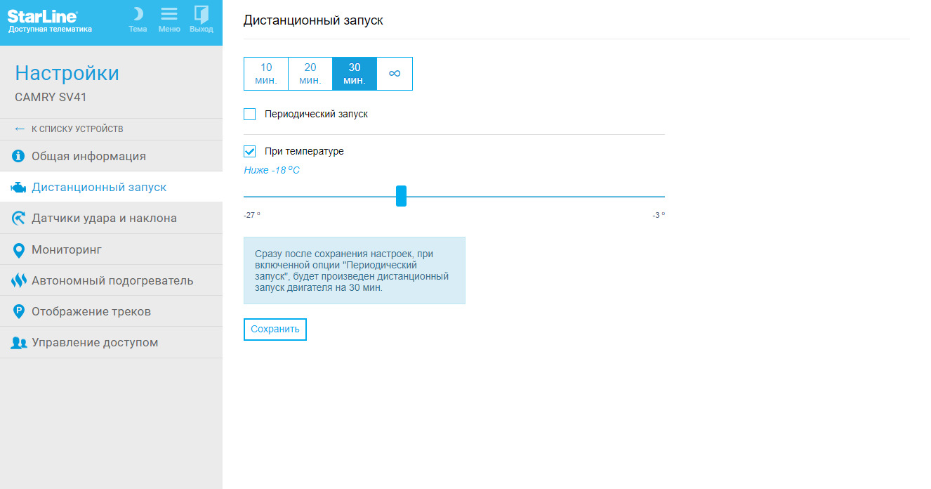

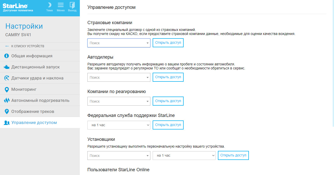

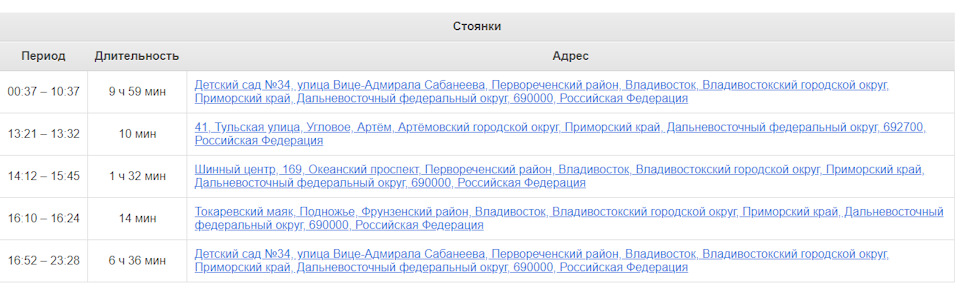

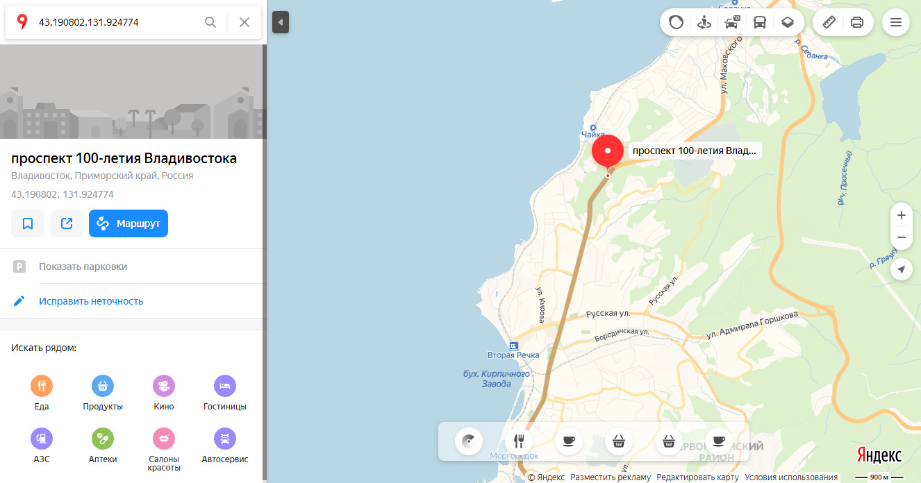

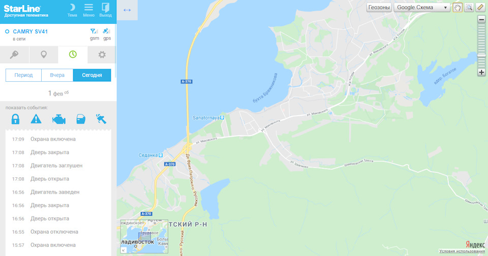

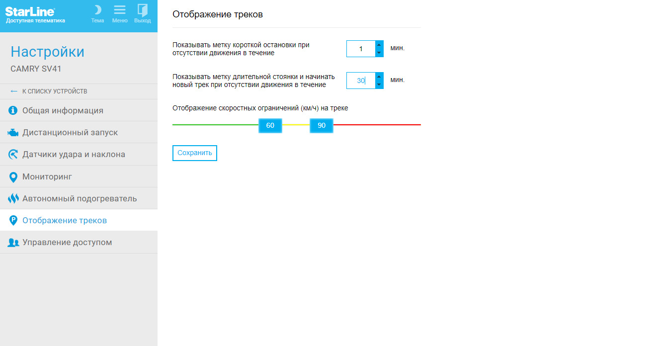

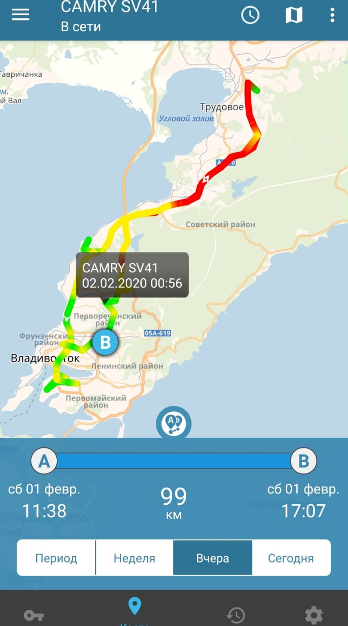

По координатам уточнил место на всякий случай…ну да бог с ним…Поехали дальше в раздел События…В этом разделе ведется отчет о проделанных манипуляциях в течении дня: открыл/закрыл дверь или капот/багажник, срабатывание датчиков удара или наклона и т.д. Такая чисто белиберда, не особо нужная…В разделе Настройки, открывается список доступных услуг и так же производится гибкая настройка самого охранного комплекса, в совокупностями с блокировками…Здесь производится отстройка чувствительности датчиков…можно установить на максимум, и тогда она начнет пищать чуть ли не каждую минуту…и вот путем ежедневных настроек, отошел в таким параметрам…для каждой машины эти настройки индивидуальны…Здесь в режиме мониторинга каждые 10 сек. отправляются координаты на сервер…Интервал от 0 до 300 секунд с шагом в 10 сек.Здесь режим Вебасты (подогревателя) у кого установлен…Интервал от 0 до 60 минут работы, в шагом в 1 минутуЗдесь отображение треков на карте…В приложении телефона это выглядит следующим образом: зеленое до 60 км/ч, желтое от 60 до 90 км/ч, красное свыше 90 км/ч…Ну как-то так…Ну и в разделе Управление доступом, для меня темный лес и я туда не суюсь…
