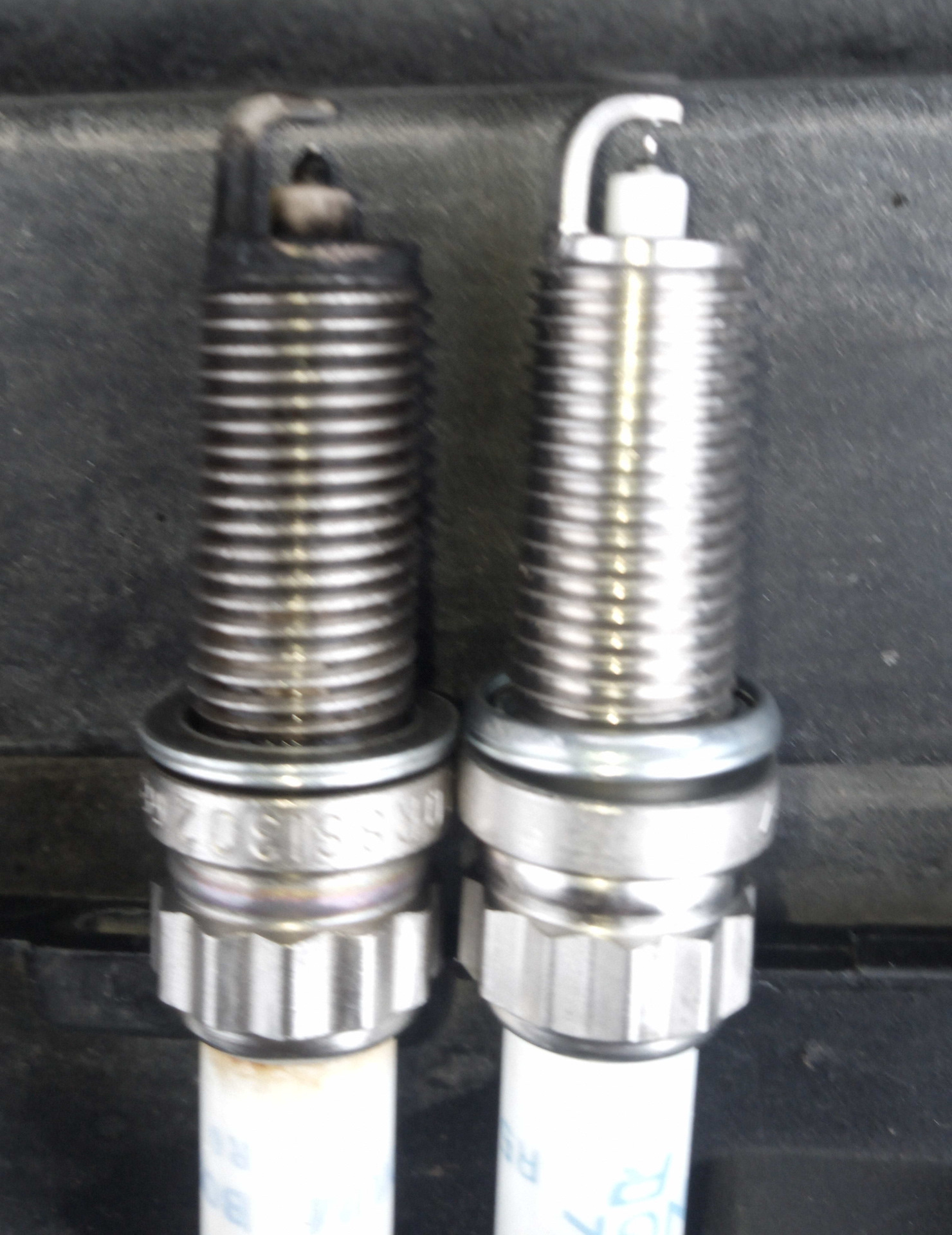

Проблема появилась с наступлением холодов, машина стала троить на холодную после запуска появляется чек, елмкой читаю: пропуски зажигания, например сегодня 1337, на прошлой неделе 1339 при этом включается карлсон. Раньше было почти всегда 1338, свечи доставал, счистил слегка нагар, поменял местами 2 и 3 цилиндр, 1338 ошибка ушла, но в последнее время вылазиет 1337. Но чаще всего на горячую в приложении вижу "Ожидаемые коды 2178 0172" может загореться чек с кодом 2178, который проявляется при медленной езде на горячую. Так же на горячую на хх обороты плавают с 600 до 900, слышно как мотор самостоятельно подгазовывает. Заказывал на пробу новые 2 катушки бош, и свечи NGK, но проблема не уходит (старые свечи бош иридиум). Пробовал отключать фишку датчика положения эксцентрикового вала и мотор работает ровно, при этом обороты держатся на 850 и появляется ошибка р0343.
Но сегодня утром фишка была снята, завел, и мотор троил и затем заглох, посмотрел ошибки пропуски в 3 цилиндрах. Стёр ошибки, завел, опять заглох, стёр, завел и нормально.
Ездил к корешу, под подозрение попали форсунки и решили их снять, обнаружили то, что при стравливании давления (пока добирались до форсунок пошло минут 15-20), бензина было мало в рампе, далее мы поменяли местами форсунки 1 и 4, 2 и 3. Мотор не успел остыть достаточно, после сборки авто завелось без проблем (фишка датчика положения эксцентрикового вала была подключена). Мотор потряхиволо слегка, как обычно при работе на горячую, пока смотрели, слушали работу мотора, слышно как стучал какой то гидрик, газу дал стук пропал. Съездил домой, потом вернулся в машину, завел мотор троил, ошибки показывали 1337, 1340. Откинул фишку поехал по делам. После поездки подкинул фишку, завел, троит, ошибки 1336, 1339, 1340.
Теперь стали пропуски и на горячую в тех цилиндрах где обычно не было. Подожду пока движок остынет, ещё заведу, посмотрим уйдет пропуск в 4 цилиндр или останется в 1ом.
Форсунки на вид закопченные были.
Еще такая шляпа присутствует, на горячую машину завожу, обороты поднимаются до 1300-1400 и потом опускаются до 1000, затем до 800 и плавно снижаются до 700. Во время этого горит чек и после достижения 800 чек гаснет. Длится примерно 10-15 сек.
Читая форумы по пыжам, люди пишут что проблема с сёдлами клапанов проявляется только на горячую, в то время как на холодную и во время прогрева мотора проблемы не видно.
Искал инфу про пропуски зажигания на холодную, крайне мало пишут, может в этот раз кто из Вас подскажет как действовать?
