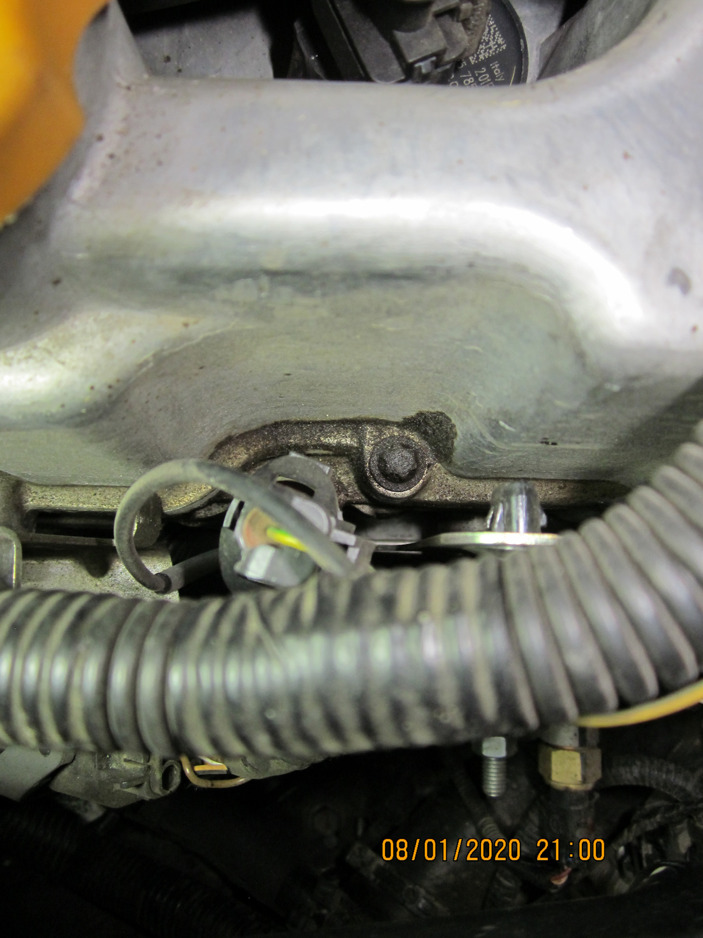

Пока занимался замерами давления в системе смазки, в очередной раз заметил присутствие масляных подтёков в районе заглушки распредвала.
Масло было на кронштейне электрического разъёма.
Масло стекало вниз по жгуту.
Изначально подумал, что дело в неплотной заглушке, но оказалось всё достаточно банально.
Резьбовое глухое отверстие с резьбой М6 оказалось совсем не глухое.
Из него и вытекало масло.
Промываем всё очистителем карбюратора и сажаем болтик М6 на герметик.
Будем наблюдать.
Проверка через 3 месяца показала, что там СУХО.

Была такая беда на то 2 показал слесарю он сказал что там сквозное отверстие открутил намазал резьбовым герметиком закрутил, и поменял дачик все сухо 13000 прошол . то 2 на 23000 проходил. Сейчас напрегает запотевание крышки со стороны дроселя у кого также?
на какой герметик?
На любой маслостойкий
Сделал аналогично на новом Ларгусе, тоже через 5 т.км начало запотевать в этом месте. Спасибо за подсказку.
Аналогично Приора 2010 года.
Получилось победить запотевание?
Да, т.к. место утечки определено точно, то, с тех пор, сухо.

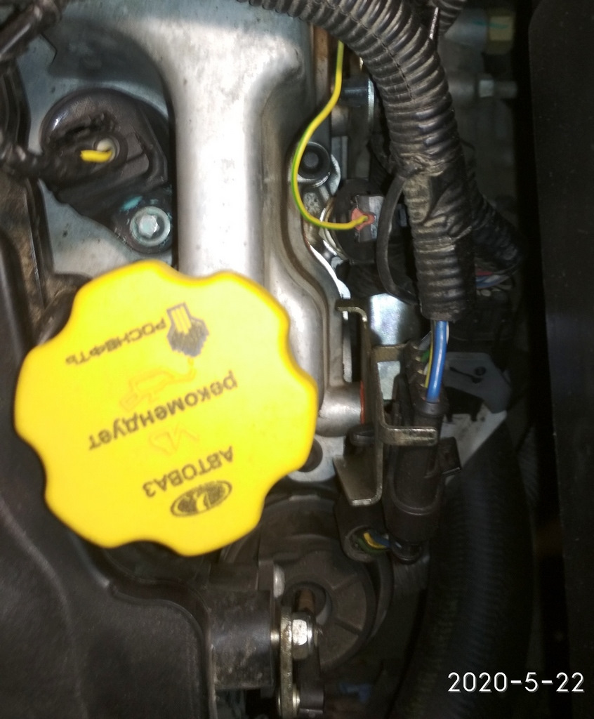

На фото запотевание вокруг датчика давления.
Там и у переднего болта масло, только в кадр не вошло. Думаю, пятно ветром раздувает. На досуге гляну, отпишусь.
Сразу поймёшь, как болтик выкрутишь. Если в резьбовом отверстии МАСЛО, значит оттуда подтекает.

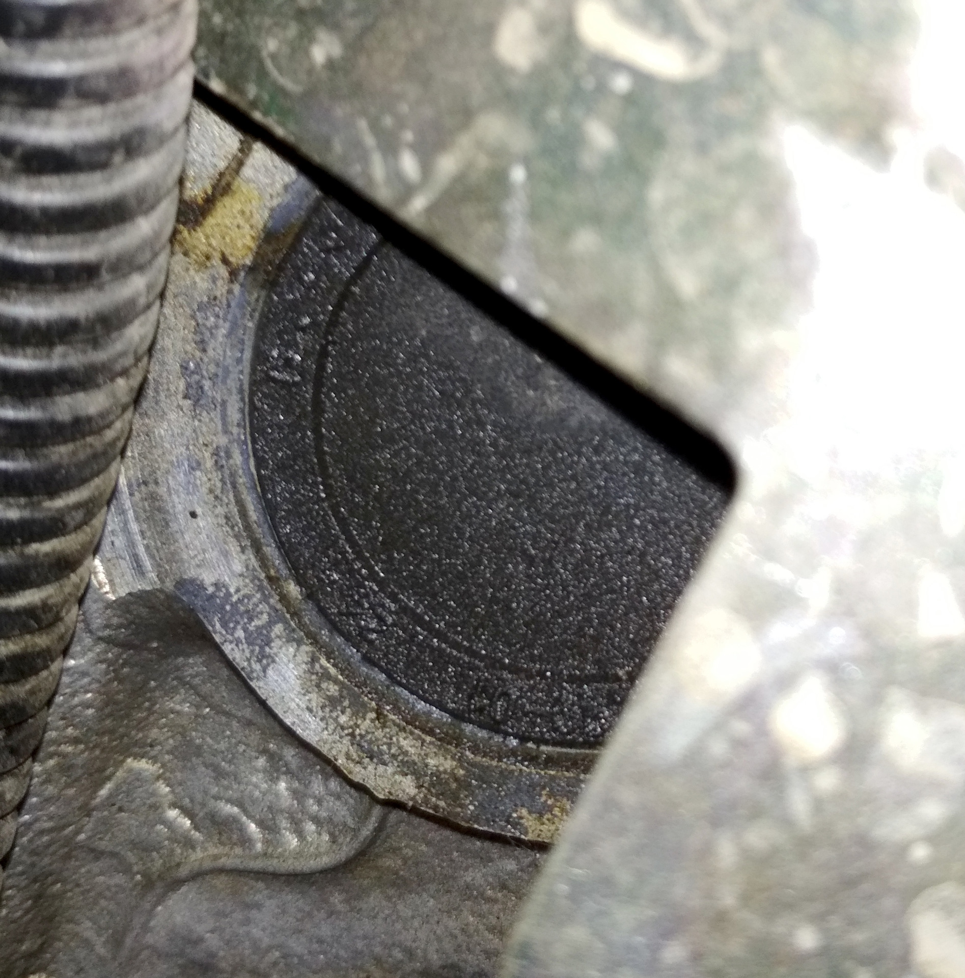

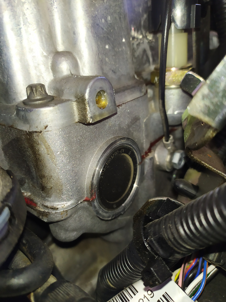

В порядке бреда-у Вас левая заглушка распредвала как-то не так выглядит или стоит другой стороной…Вам так не кажется?
Не обратил внимания. Надо глянуть ещё раз. Но, если не течёт, значит свою функцию выполняет -:)
KlayksTV
Одинаковые они. Эта правая.

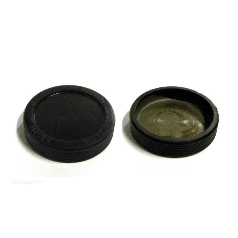

Интересное дело, у меня во внутрь стоят(типа так), они с одной стороны почти ровные(у вас они этой стороной наружу, она прорезинена), с другой вогнуты внутрь (у меня ей наружу):
Истина, где то рядом :-)
Не у меня одного так стоят www.drive2.com/b/520142668290851024/
мда, глядишь скоро новая комплектация появится с колесами прикрученными наоборот )))
Спорный вопрос. Раньше в блоке ОКА менялась заглушка.
Устанавливалась, именно донышком наружу.
Если колотить по донышку, то внешнее кольцо, как бы расширяется в диаметре и заглушка плотно садится в посадочное место.
Если установить наоборот и колотить по донышку — эффект будет обратный — внешнее кольцо слегка потеряет в диаметре и установлена заглушка будет неплотно.
Но это были металлические заглушки.
А эти тоже металлические-у них одна сторона прорезинена, другая голая. Можете у меня посмотреть на Ютубе рубрика Эксперименты-про очиститель карба, там заглушка показана со всех сторон.
Я их видел a.d-cd.net/dUAAAgNX7OA-960.jpg
