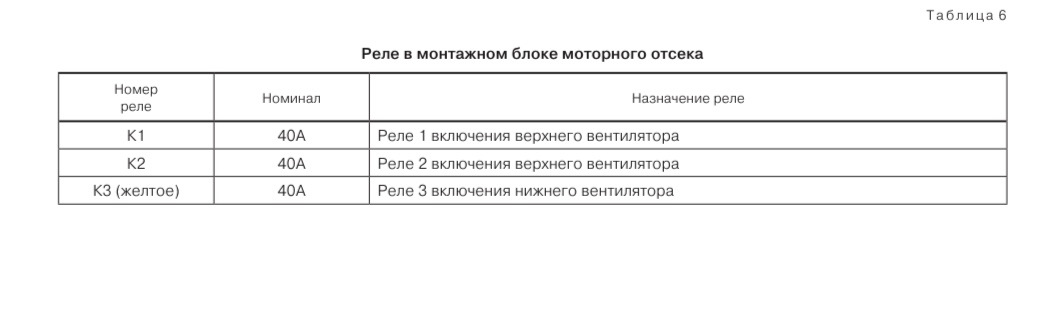

Добрый вечер дорогие друзья! Наконец то появились свободные минутки и я добрался до своих LED фар, все бы ничего но проблема не решается!

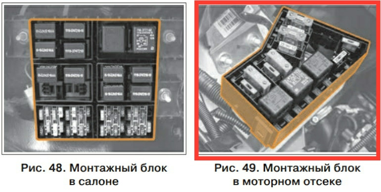

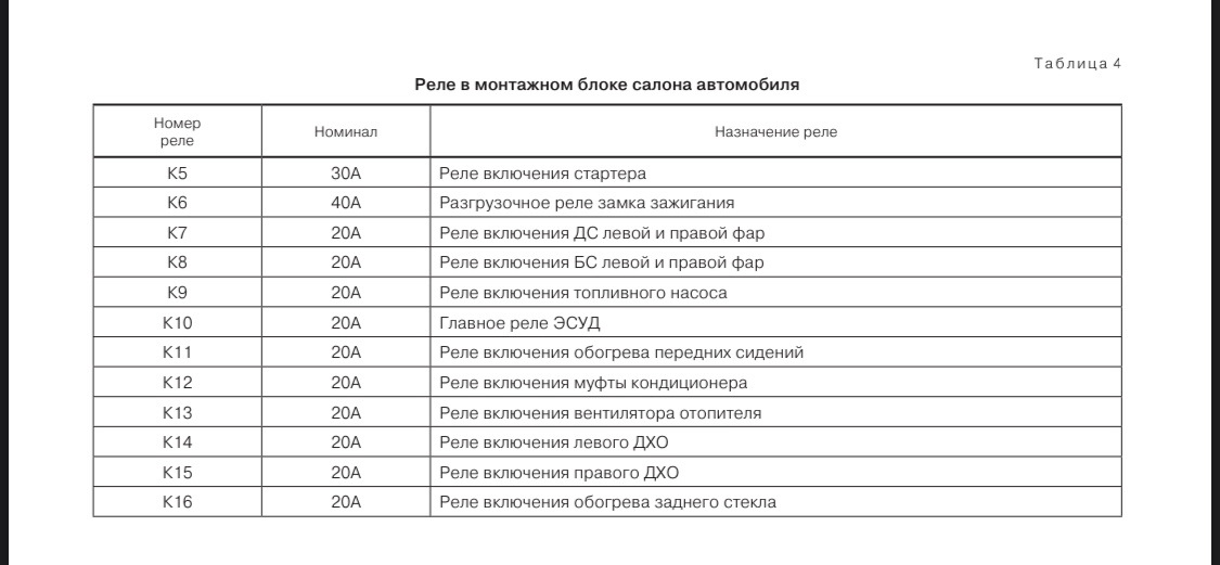

Приветствую! Нигде не могу найти обозначение предохранителей, тех, что у вас на фото в салоне — над педалью сцепления. Все схемы на старые нивы, а на нашу (с 2020 года, как и у вас) не могу найти
Сможете подсказать их обозначение, если есть, пожалуйста?
Добрый день, у вас расшифровки предохранителей нет?
А то у меня блок такой стоит, а найти что за что отвечает не могу
Такой же и у меня вопрос))
Не нашлась схема?

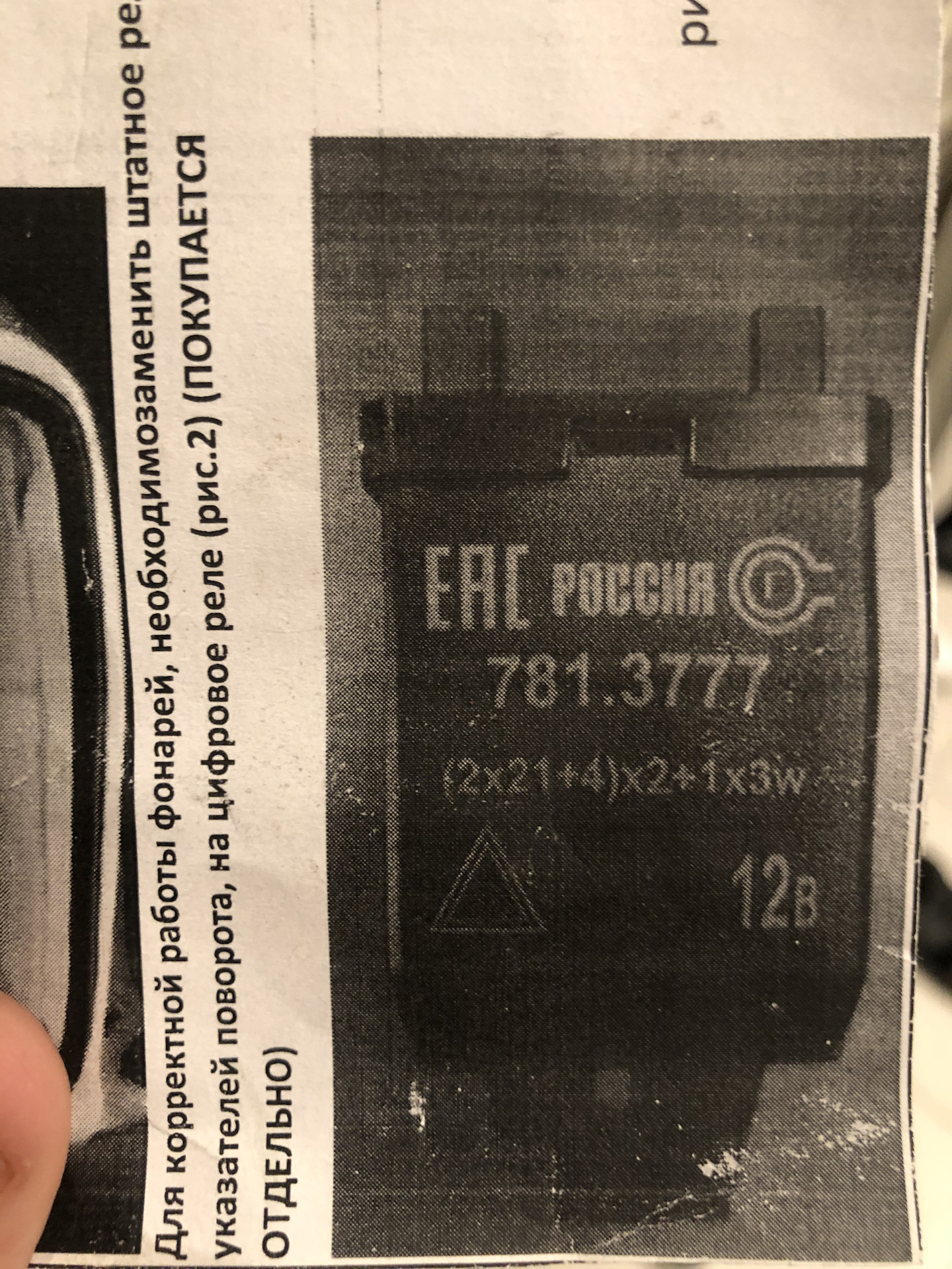

Да самое главное, на нивах с20и21 года реле идёт под фишку 12 проводов имейте ввиду

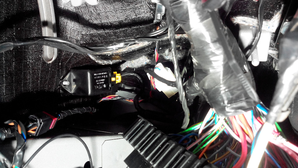

Реле находится с лева а ногах, , под пластикой боковиной в ногах, снимаете боковинка ног с лева, чуть ниже блока предохранителей в углу реле, прикрученая на гайку к кузову
добрый день! победили ? а то вот прикупил и фары и подфарники а старое реле я так понял не поставить а без него некорректно все работает
Ставить резисторы если не ошибаюсь на 10 Ом 20Вт. Удобнее их подключить к задним фонарям, паралельно лампам поворота. Один конец на синий другой на чёрный (правая сторона) и синий/черный и черный (левая сторона). И кстати новое реле всё-таки управляется плюсом(это для тех кто ставит сигнализации)

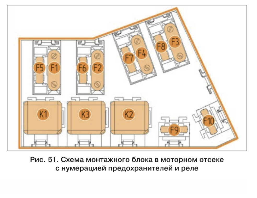

Вы не могли бы посмотреть номер запчасти монтажного блока в моторном отсеке? Хочу себе тоже поставить, а то много допоборудования уже некрасиво релюхи разбросаны. Спасибо.
Ну я нашёл реле поворотов, оно роикручено на шпильку рядом с реле дворников за рычагом открывания капота. Оно полностью электронное, т.е. щелкать оно не будет. Управляется минусом
За обшивкой левой ноги
Глупый вопрос. А на старом месте этого реле нет?
Не глупый, я обыскал все там, его нет
Тогда искать по проводам от поворотников или аварийки. Или обманки приделать:-)
Завтра буду искать обманки, этот вариант мне кажется проще будет
Ну вроде блок комфорта в бардачке, значит реле поворотов нет и соответственно по звуку его не найти
Все-таки блок комфорта наверное затулили.

Ну если предохранители поменяли, то и вполне могли блок комфорта впихнуть… Щелкать, или пищать однозначно должна, а там уже найти проще.
А вообще, правильно тебе советуют, но только сделай "слухач" и в режиме поворотов и аварийки прослушай каждое реле…
Если на повороты, то включи их и слушай что щёлкает
Час уже пробую в этой коробке ничего не щелкает
Под капотом?

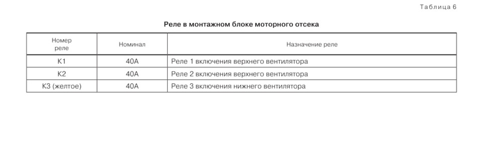

Не под капотом реле вентиляторов
RomeoMsk
Под капотом?
Значит включай поворот и вынимай по одному(не заводи)
Чисто теоретически, реле должно щелкать. Включай аварийку и ищи. По звуку найдешь. Я так таблетку непристегнутого ремня искал.
Честно говоря эксперимент прошел без результатов(((
