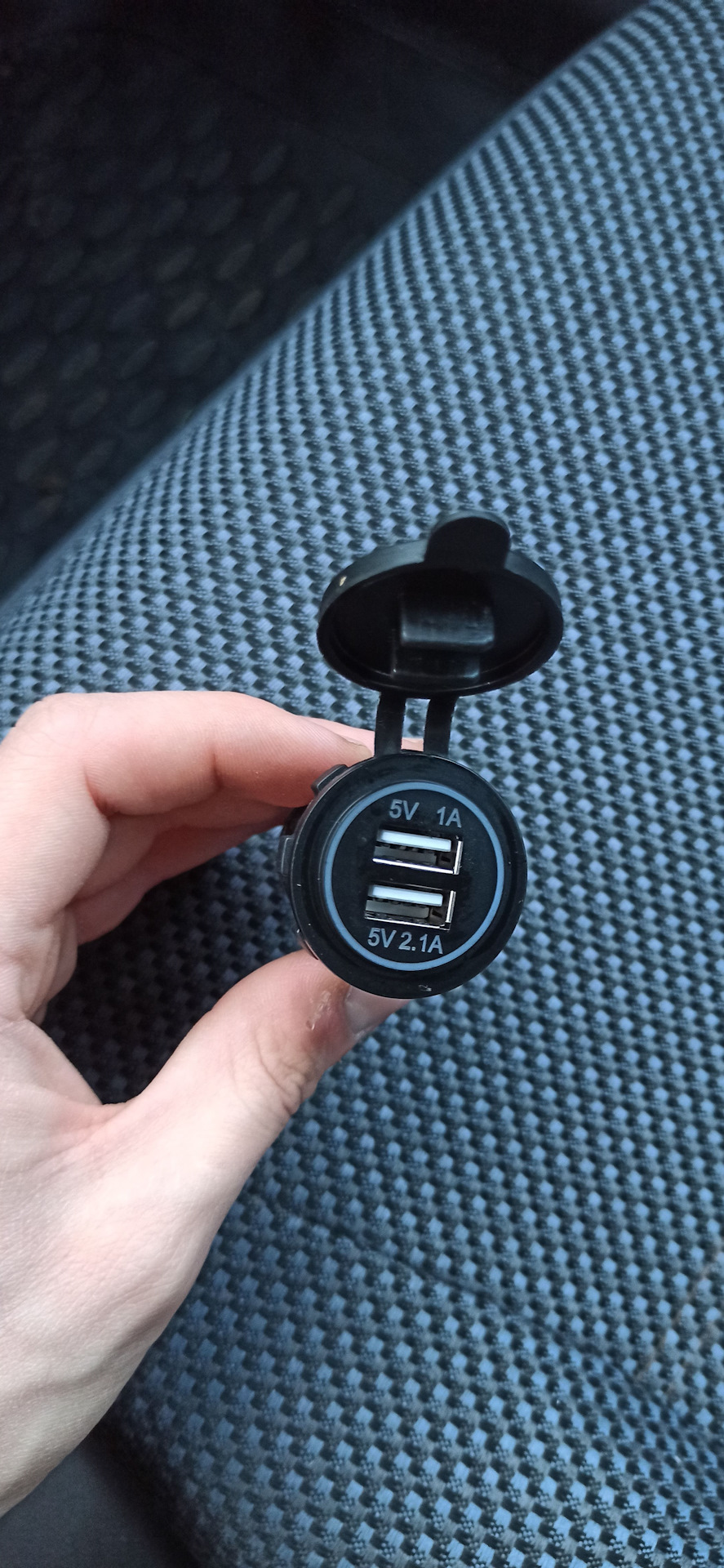

Давно ещё пришла вот такая розеточка с Алиэкспресс:
Заказывал здесь . Взял с зеленой подсветкой, т.к привык к цвету штатной подсветки.

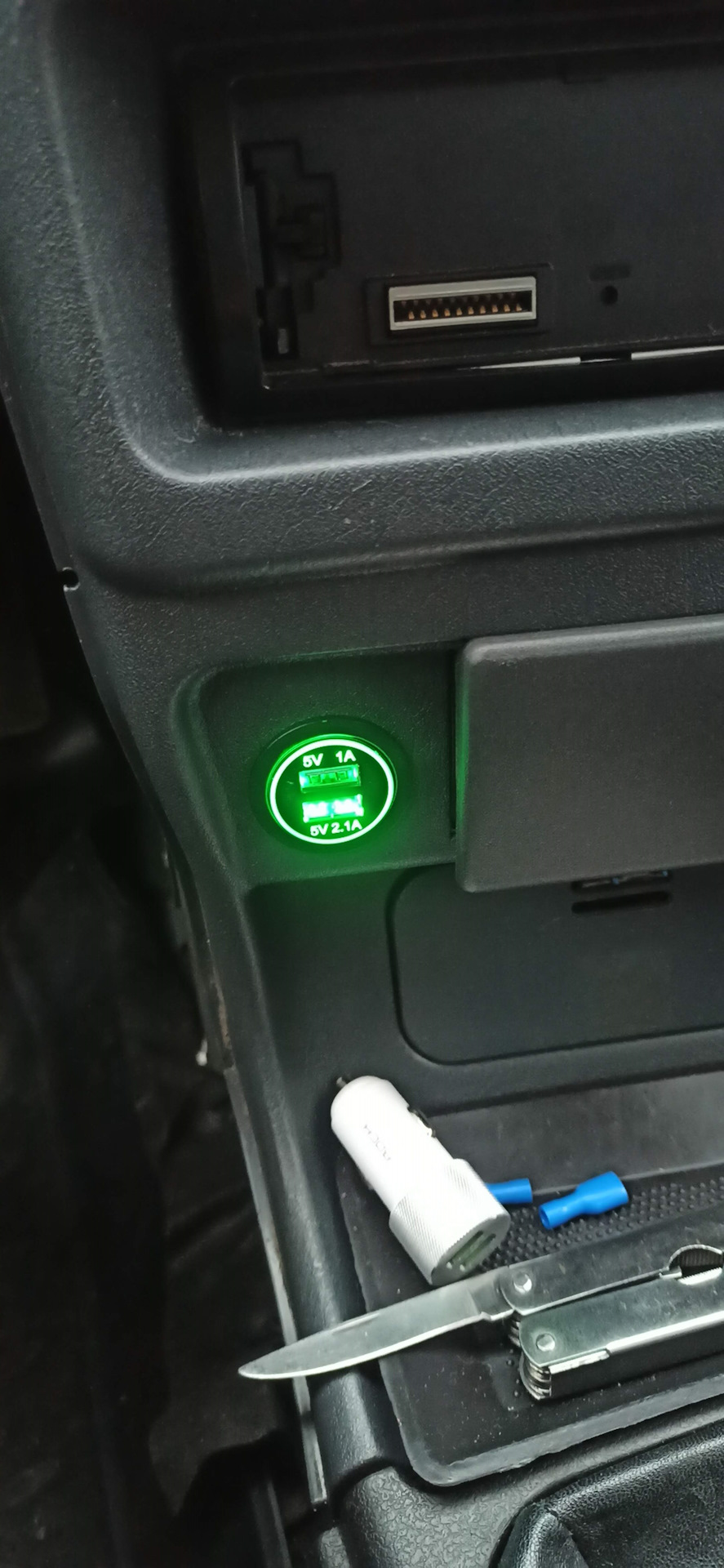

Наконец собрался и поставил. Электрик из меня так себе, но ничего сложного в установке нет. Тем более для этого я и купил ТАЗ, чтоб в результате моих экспериментов не так жалко было что-нибудь спалить:)
Сначала нужно снять штатный прикуриватель. Для этого снимаем облицовку торпеды в ногах водителя, снимаем разъем с прикуривателя, затем отжимаем на нем две защелки изнутри и вынимаем сначала сам патрон, затем пластиковый световод:
Дальше все оказалось достаточно просто, ничего не пришлось резать и колхозить. На нашей розетке имеются два промаркированных контакта + и —
У разъема прикуривателя 3 контакта:
нижний (с черным проводом) — общая масса
средний (с красно-синим проводом) — плюс на сам прикуриватель
верхний (с белым проводом) — плюс на подсветку прикуривателя, поступает только при вкл. габаритов
Насчет цвета проводов на 100% не могу быть уверен, у меня там были накручены какие-то скрутки от предыдущего владельца, но все легко находится опытным путем.
Аккуратно отжал язычки и вытащил контакты, подключил их напрямую к розетке (на + розетки постоянный + от разъема прикуривателя):
Ну и конечно же при установке случайно задел минусовой провод плюсовым и спалил предохранитель:)
Так что не повторяйте моих ошибок и при работе с электрикой как минимум выключайте потребитель и зажигание, а в идеале скидывайте клемму с АКБ:)
Результат:
Проверил, регистратор работает от порта на 1А, телефон заряжается от порта на 2,1А. Крышечку ставить не стал, без нее вид лучше.

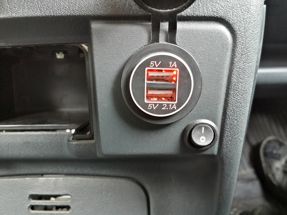

Тоже взял такую же, только с оранжевой подсветкой и врезал справа от пепельницы. Удобная штука в машине, особенно когда телефон ставишь в роли навигатора.
Я еще добавил кнопку-выключатель, т.к. плюс завел на постоянку, чтобы можно было пользоваться в любое время независимо от замка зажигания, габаритов и т.п.
