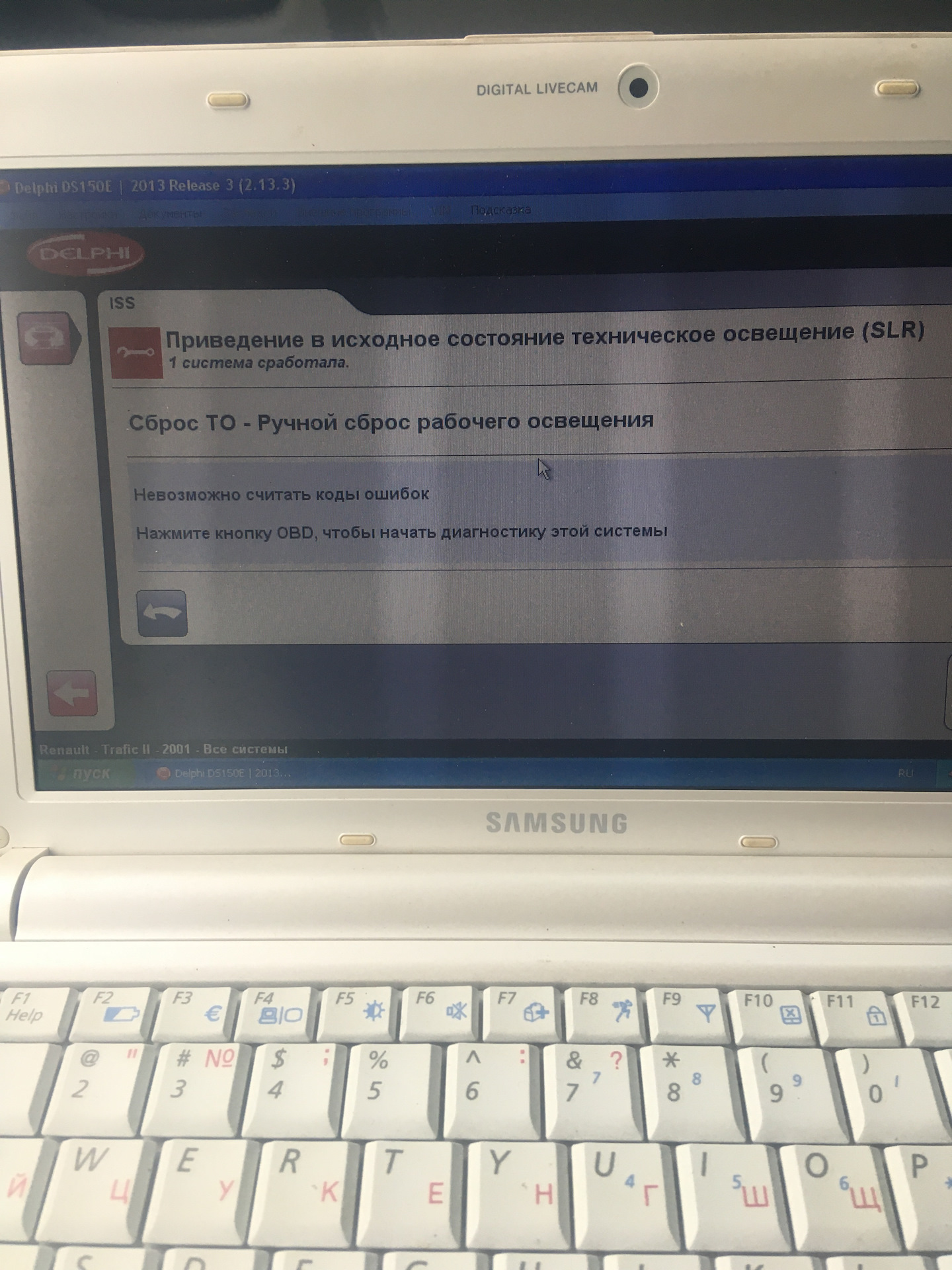

Когда покупал горела лампочка serves airbag и abs предидущий хозяин сказал что заказал датчики abs передних колёс и на следующий день поменяет их сам. Но когда приехал забирать бусик сообщил что датчики поменял но лампочка не погасла в связи с чем готов чуть подвинуться в цене. Сделав диагностику по двигателю ошибок не было. Но недавно почувствовал как будто машина начала подтупливать до 2000 оборотов. Сегодня же взяв у друга ноут подключил и высветились такие ошибки:

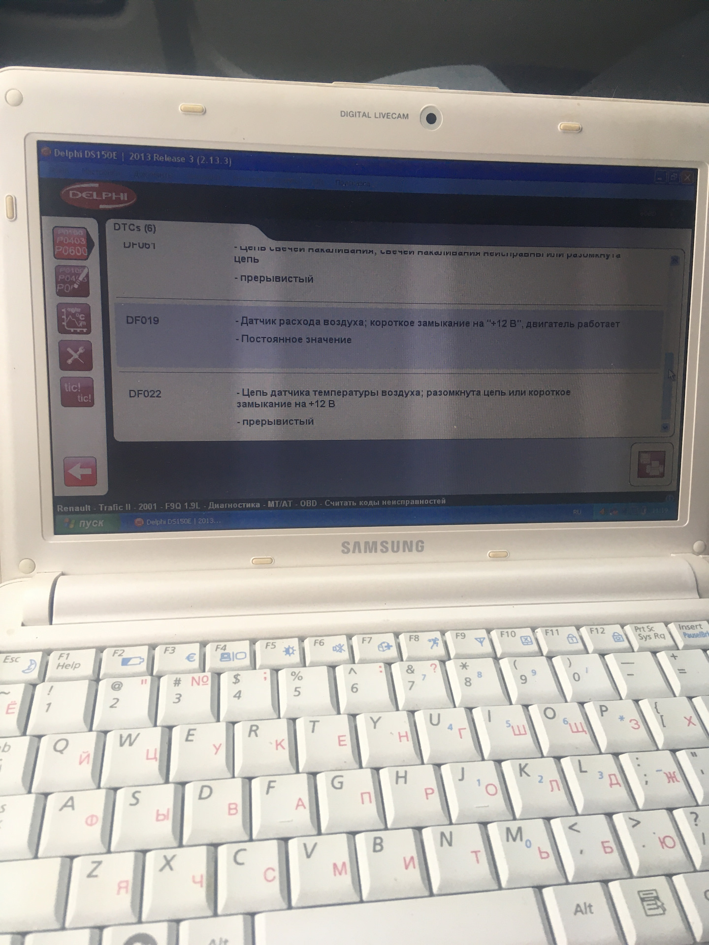

Df 019 Датчик расхода воздуха: короткое замыкание на 12 вольт. Постоянное значение
Df 022 цепь датчика температуры воздуха: разомкнута цепь или короткое замыкание на 12 вольт
Прерывистая

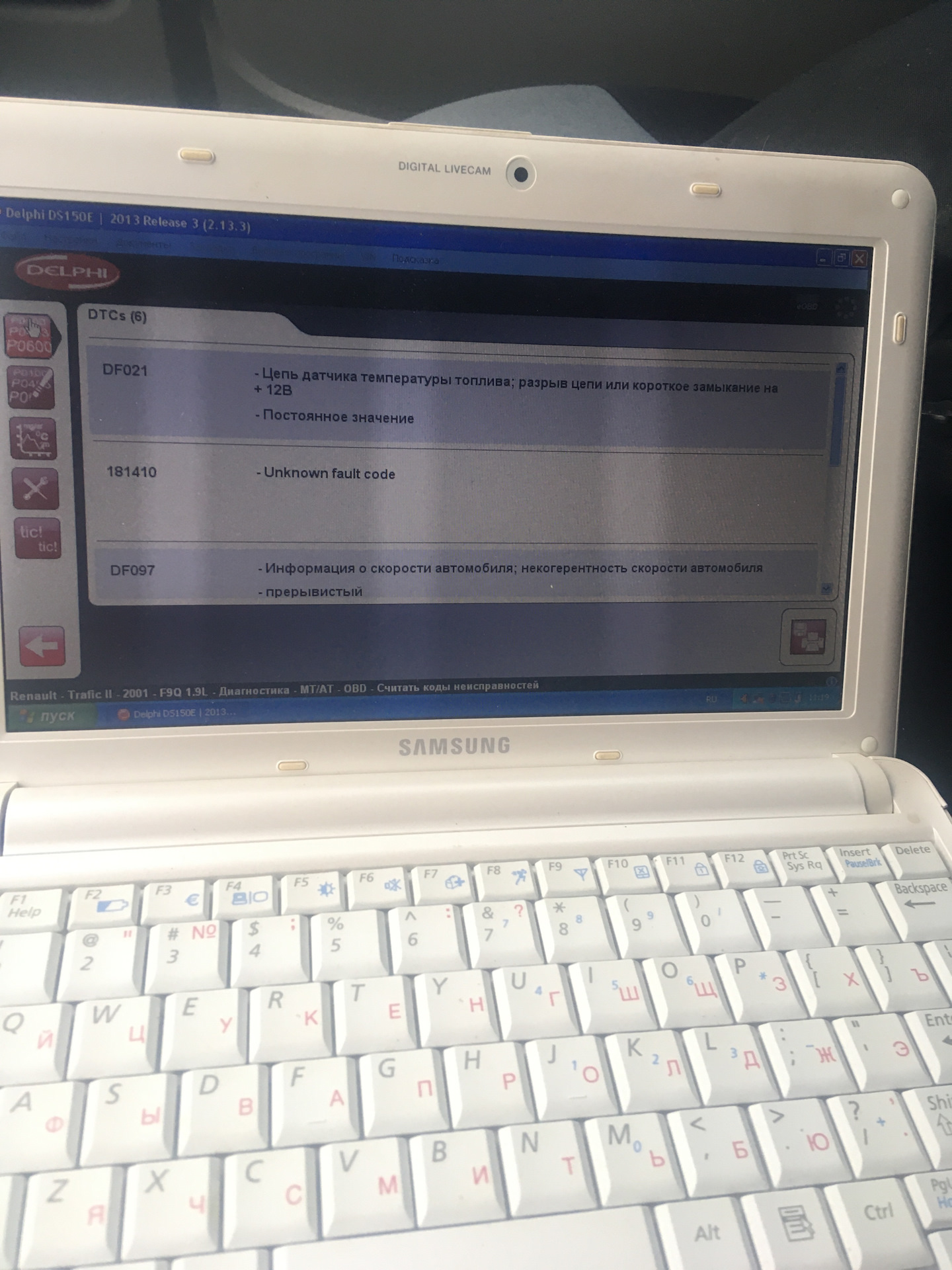

Df 021 цепь датчика температуры топлива: разрыв цепи или короткое замыкание на 12 вольт
Постоянное значение

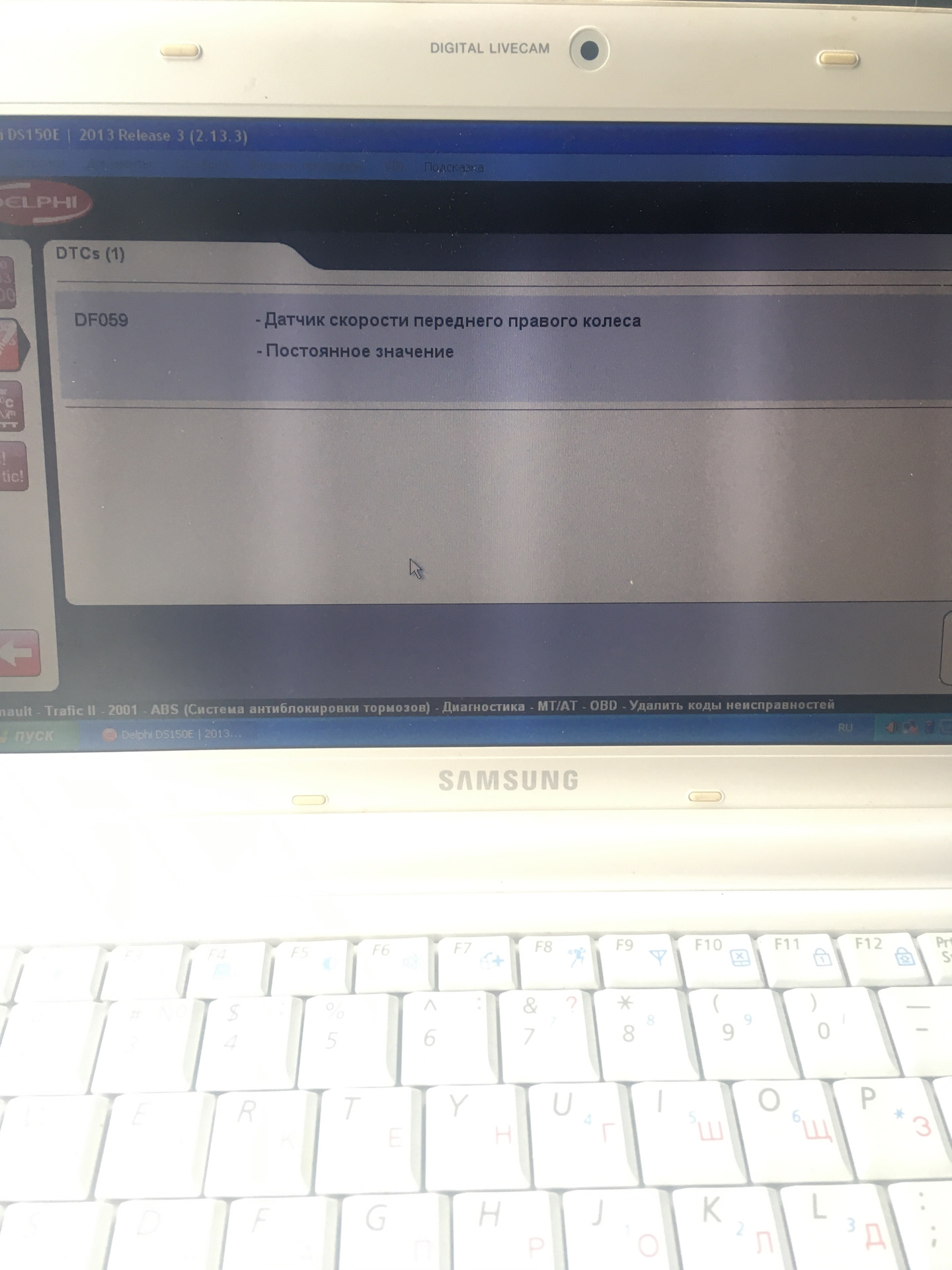

Df 059 датчик скорости переднего правого колеса
И если на ходу задние колёса показывали скорость то передние показывали 0 км/ч.
Не знаю то ли расходомер сразу покупать то ли искать ещё какие причины. После покупки то проехал меньше тысячи. И не понятно что за датчик температуры топлива и зачем он нужен вообще? Почему то показывает -40

DF022 у меня загорелась при снятии сервопривода заслонок климат контроля
Расходомер под замену. Только оригинал. Датчик температуры смотреть надо, мож провода отвалились от фишки. Он если я не ошибаюсь, на топливной рампе стоит
