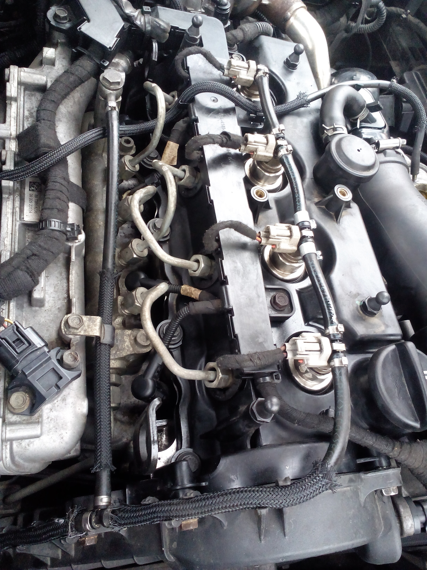

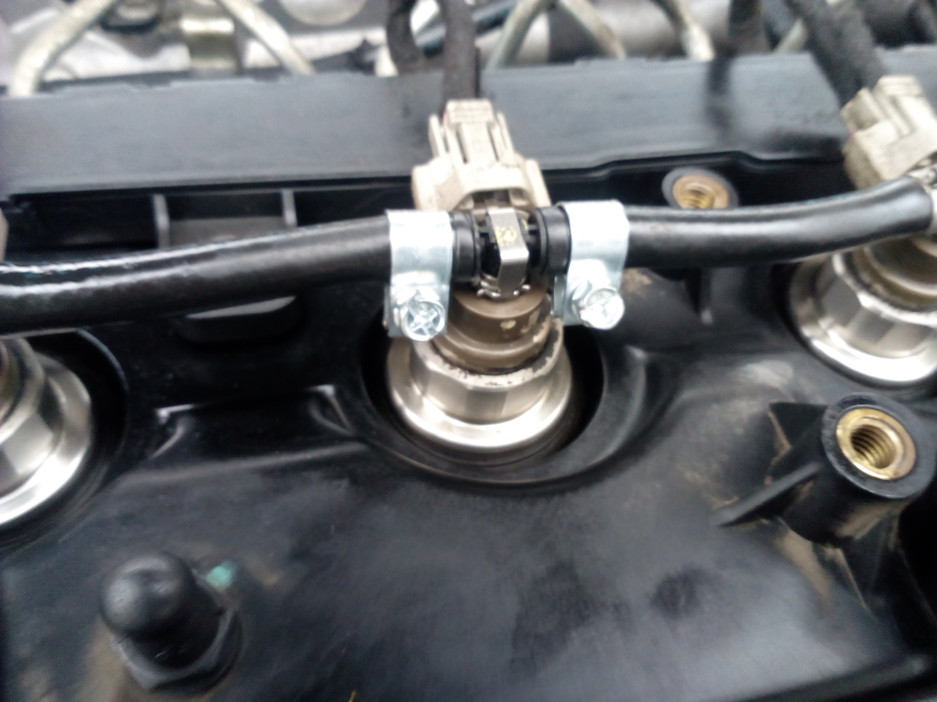

Заменил прокладку клапанной крышки. Список запчастей публиковал ранее. В принципе не сложно только мешала коса проводки (стесненные условия) ну и грязная работа отмывать отчищать обезжиривать. Как менять уже досконально описали до меня вот ссылка etlib.ru/report/1691-zame…hki-klapanov-na-zafira-17. Покатался 2 дня, поднял плиту проверить. Оказалось все сухо чисто, радует глаз. Единственное, что выдает ремонт это хомутики на обратке (где менял тройник на оригинал) уже не одноразовые.
