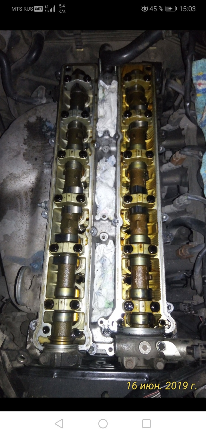

Фото скинь состояние под клапанной крышкой через заливную горловину))), будет понятно состояние двигателя.
Это норм?
да
Dimom25
в обед до машины дойду сфоткаю, чисто всё там. в сервисе сказали, что впервые такой джей видят в таком состоянии
