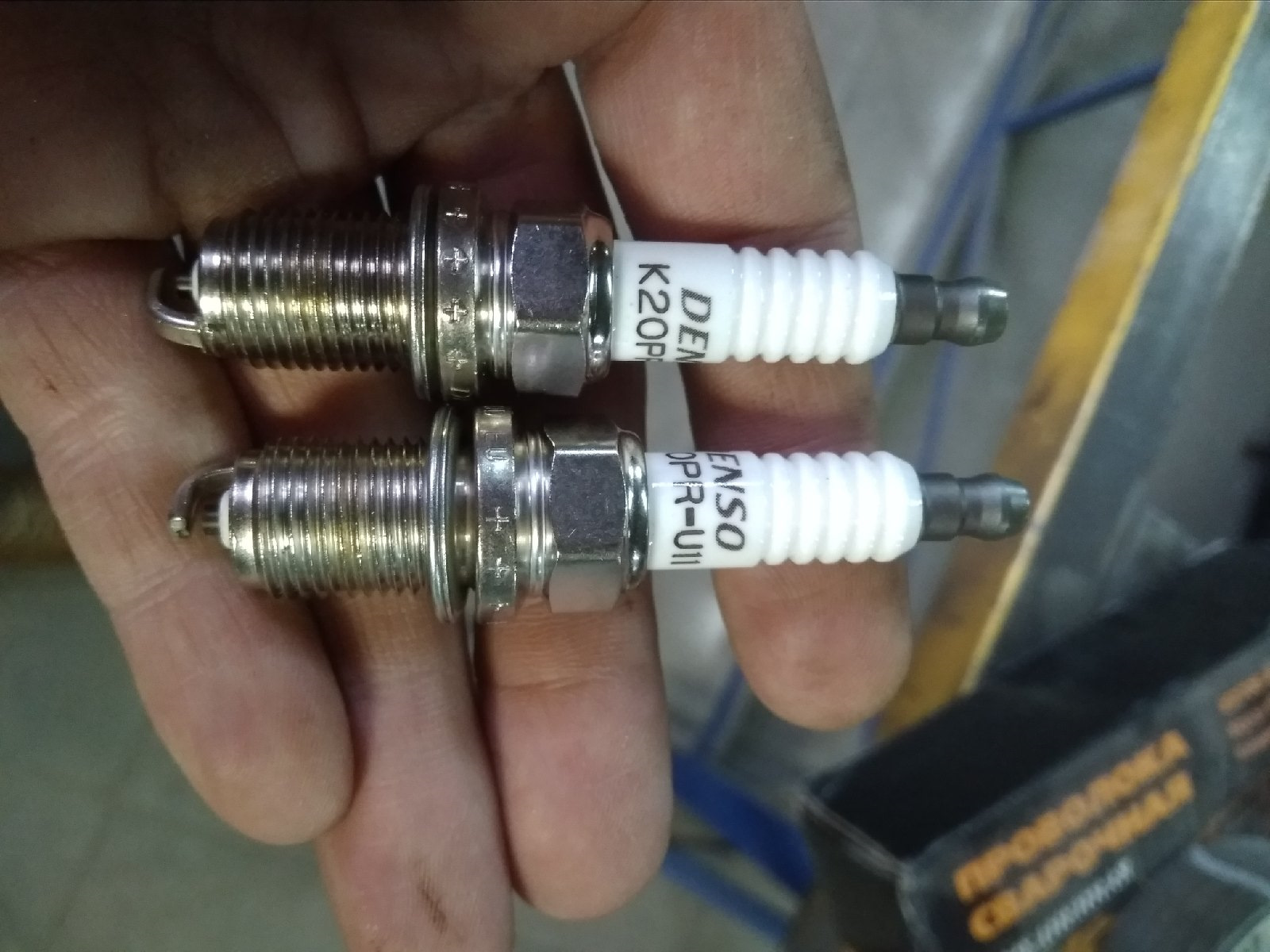

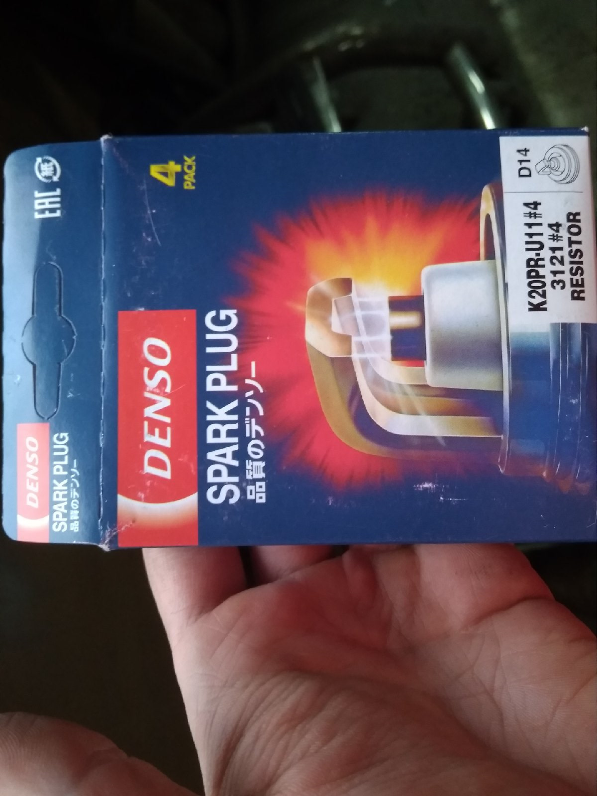

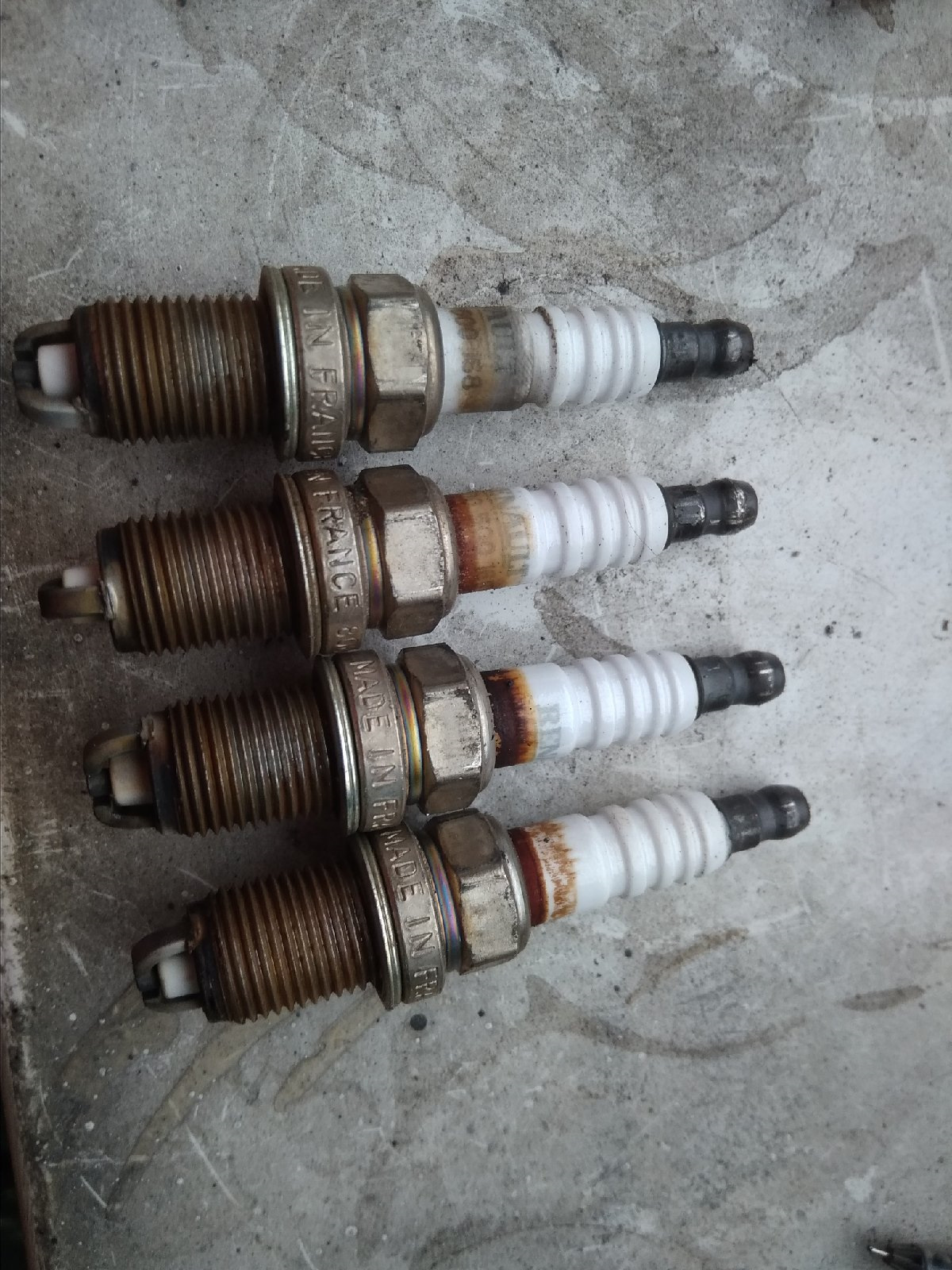

Типа оригинальные свечки, кажется, умерли за 10 тыс км. Пока будет денсо. Но что-то они мне тоже не очень нравятся. Хотя, продавец и бил себя пяткой в грудь что свечи хорошие.

Когда снимал свечные провода оторвал от 4го провода колпачок. Пришлось колхозить сборный комплект из старых проводов. Старые — оригинальные. Текущие — asam.
Замерил сопротивление свечей: 4.6 — 5кОм.
Сопротивление оригинальных проводов: Обрыв / 1.3 / 1.7 / 1.8 кОм
Сопротивление asam: 1.1 1.4 7-17 2.44 кОм (в 3м горшке компрессия на 1 очко снизилась. наверно из-за этого)
Чем длиннее провод — тем больше сопротивление. Некоторые провода как-то странно звонятся: сопротивление меняется когда щуп отрываешь и касаешься снова. Причем сопротивление большое и меняется в широких пределах.
Короче, сейчас первый цилиндр — asam, остальные оригинал. Надо новые провода купить.

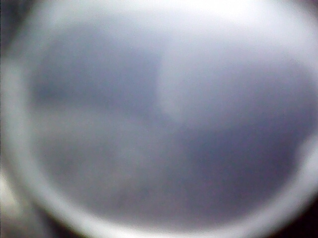

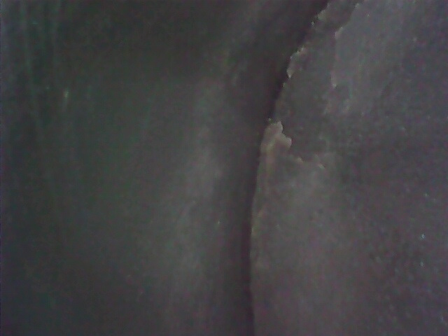

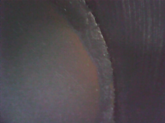

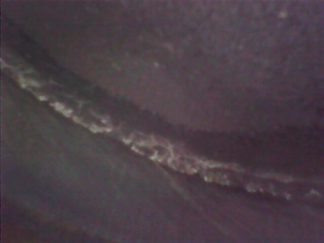

Ну и зонд с алихи приехал за 230 рублей. Поглядел что в цилиндрах. На фотке на которой ничего не понятно попробуйте разглядеть 2 клапана :-)

Двухэлектродные лучше ставить, а компрессия может клапана зажаты, смысла в проводах таких нет, лучше с таким пробегом на стенде посмотреть форсунки и заодно кольца наверно деревянные уже заменить и через них может быть подсос воздуха и т.д посмотреть работу системы зажигания мотор тестером .
Где бы еще купить нормальные свечи )

Клапана вот надо проверить, даже прокладку клапанной крышки и пару болтов в рокера по 420 рублей купил )
Компрессия 12-12-11-12.
Свечи можно Bosch двухэлектродные брал тоже хорошие
Свеча зажигания Renault 224013682R, 7700500168 оригинал
EYQUEM EQ-RFC58LZ2E тоже хорошие свечи
Зазор 0.9 должен быть

Катаюсь на последних (eyquem), проблем нет. Единственная проблема это произнести название в магазине)))

Присмотритесь ещё к NGK BKR6E (они же NGK 6962), тоже нормальные свечи
Что-то знакомое. По-моему такие даже когда-то стояли на этой машине. В коробке со старыми запчастями такие вроде были )
Все может быть, на 1.6 8 кл. хорошо работают, хотя в оригинале 168 идут
Брал давно когда-то DENSO K20PRU, машина совсем не хотела ехать, вернулся на безотказные 168е.
А вот эти свечи денсо и “нуль” провода — летит как самолёт.
