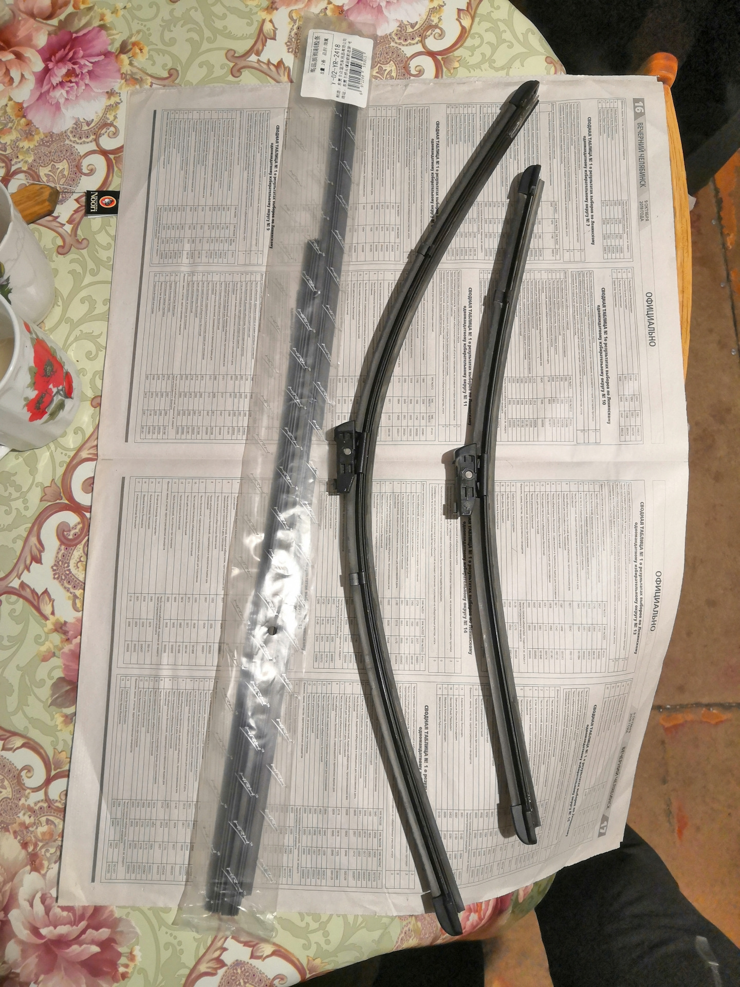

Долго думал, что взять чисто резинки для щёток или в сборе стеклоочиститель.
На счёт резинок, есть опыт, что везде разные формы и подобрать не так просто, особенно если вживую их не видишь, а только фото, которое не всегда соответствует.
Поэтому стал искать стеклоочиститель.
Комплект оригинальных
VAG 5E1 998 001 — 2200р.
Про bosh aero читал, что пока не в Китае делали, отличные были.
Думал взять аналог фирмы Masuma, такие ставил на другое авто, хорошо и долго работали.
Две щетки 600 и 450мм ~800р.
Там в комплекте штук 9 переходников, не зеаю подойдут ли точно и ещё писали что смотрится колхозно с переходниками.

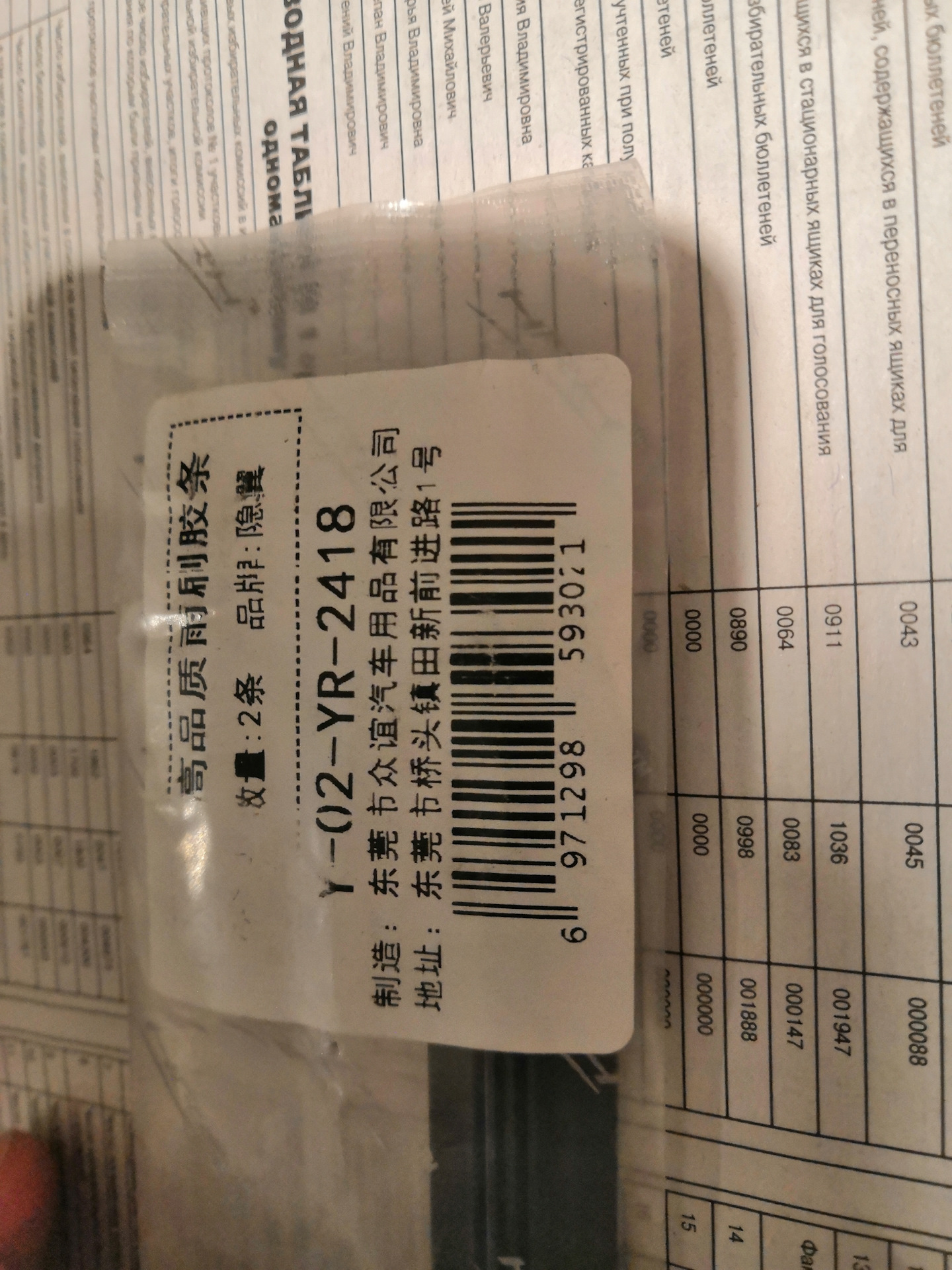

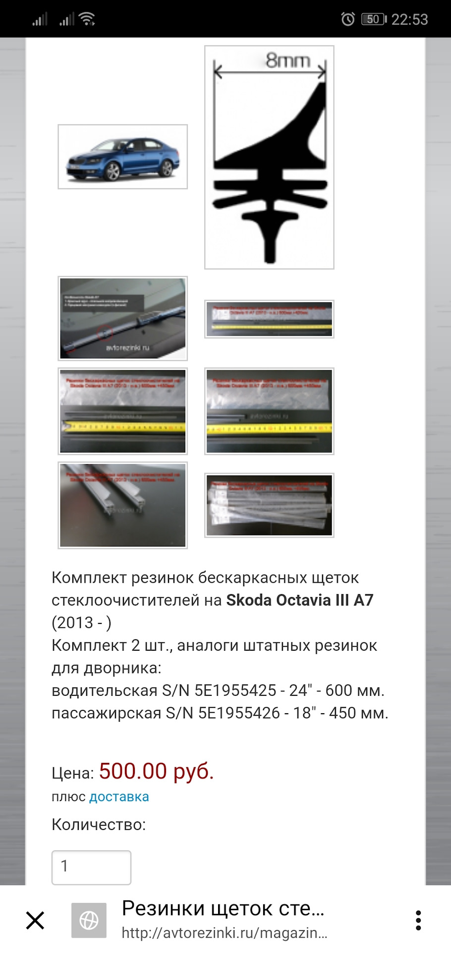

И тут наткнулся на статью
www.drive2.ru/l/470224290634007206/
, откуда узнаю что можно купить резинки как оригинал с aero верхней частью (аналог китайский, хотя сейчас всё made in China) .
Вот по этой ссылке я себе взял резинки
avtorezinki.ru/magazin/re…histitelej-shkoda-a7.html
Это не реклама, просто делюсь инфой что приобрел и установил, пока ещё не протестировал.
В итоге оказалось, что продают их в Челябинске и доставляют по всюду.
Недолго думая я связался и после работы заехал и забрал резинки.

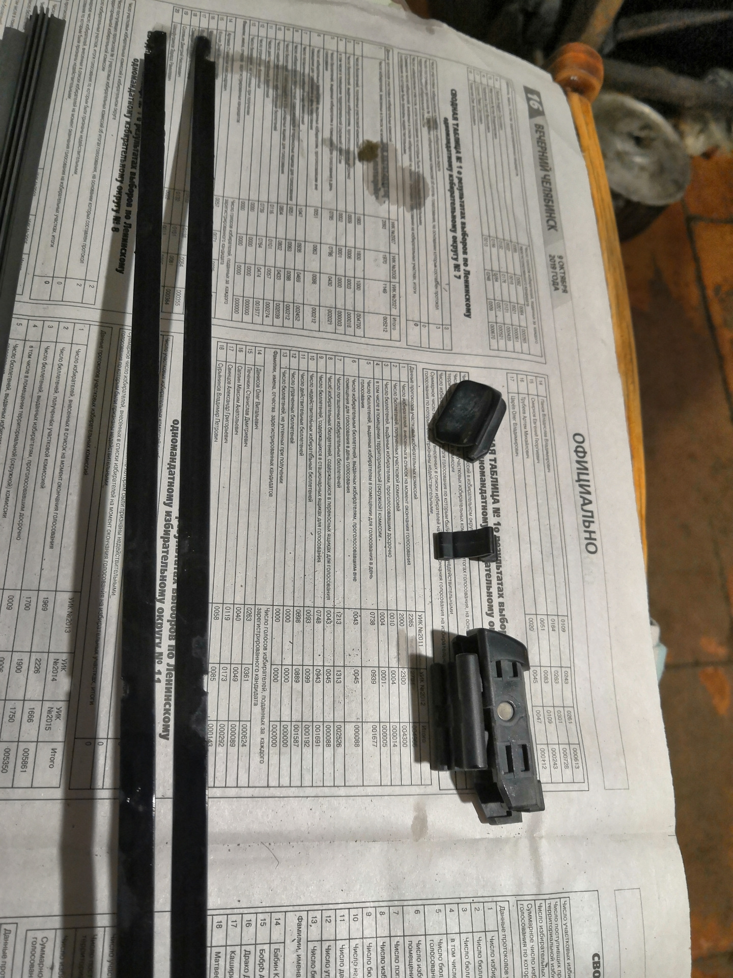

Как менял.

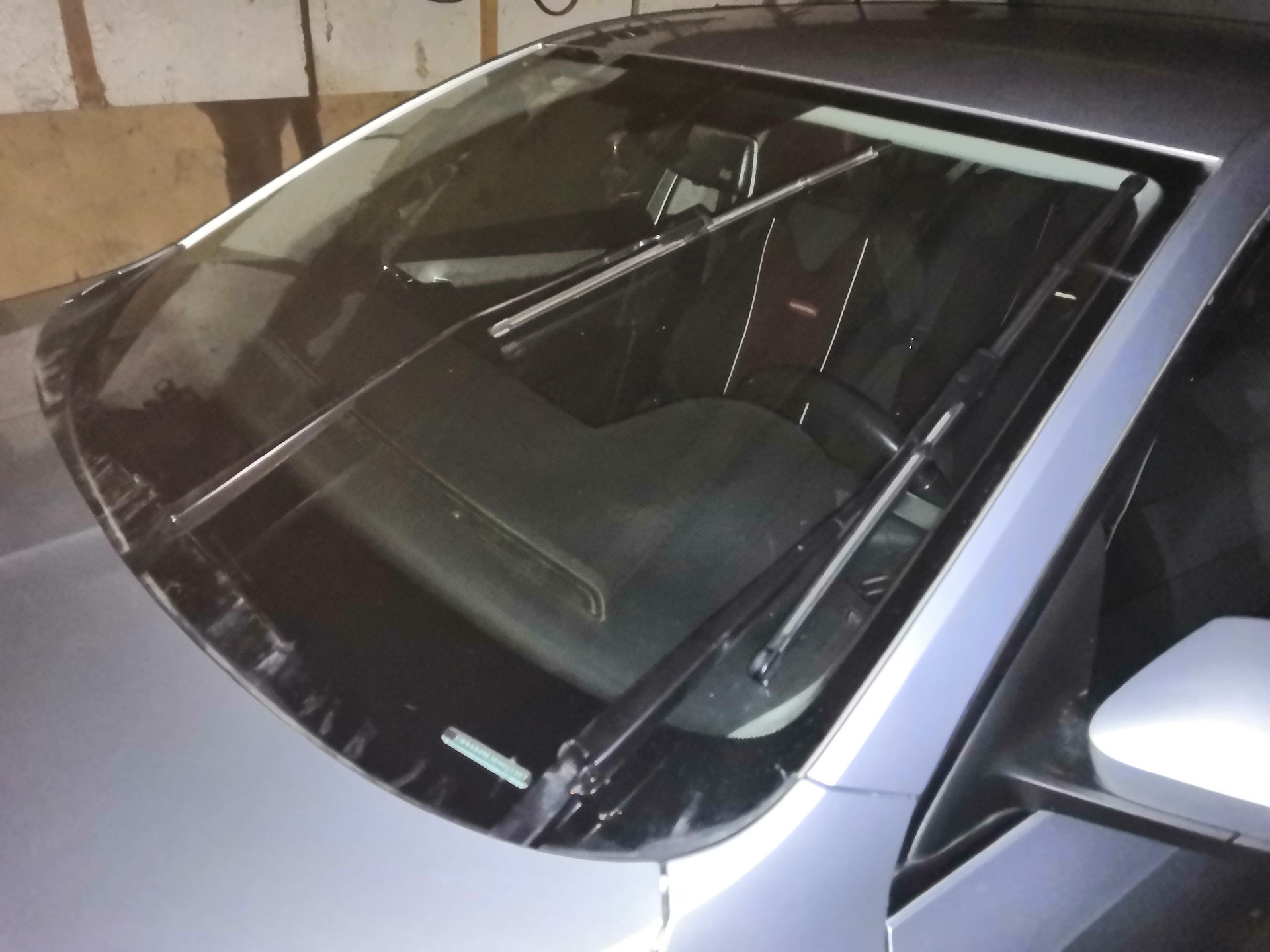

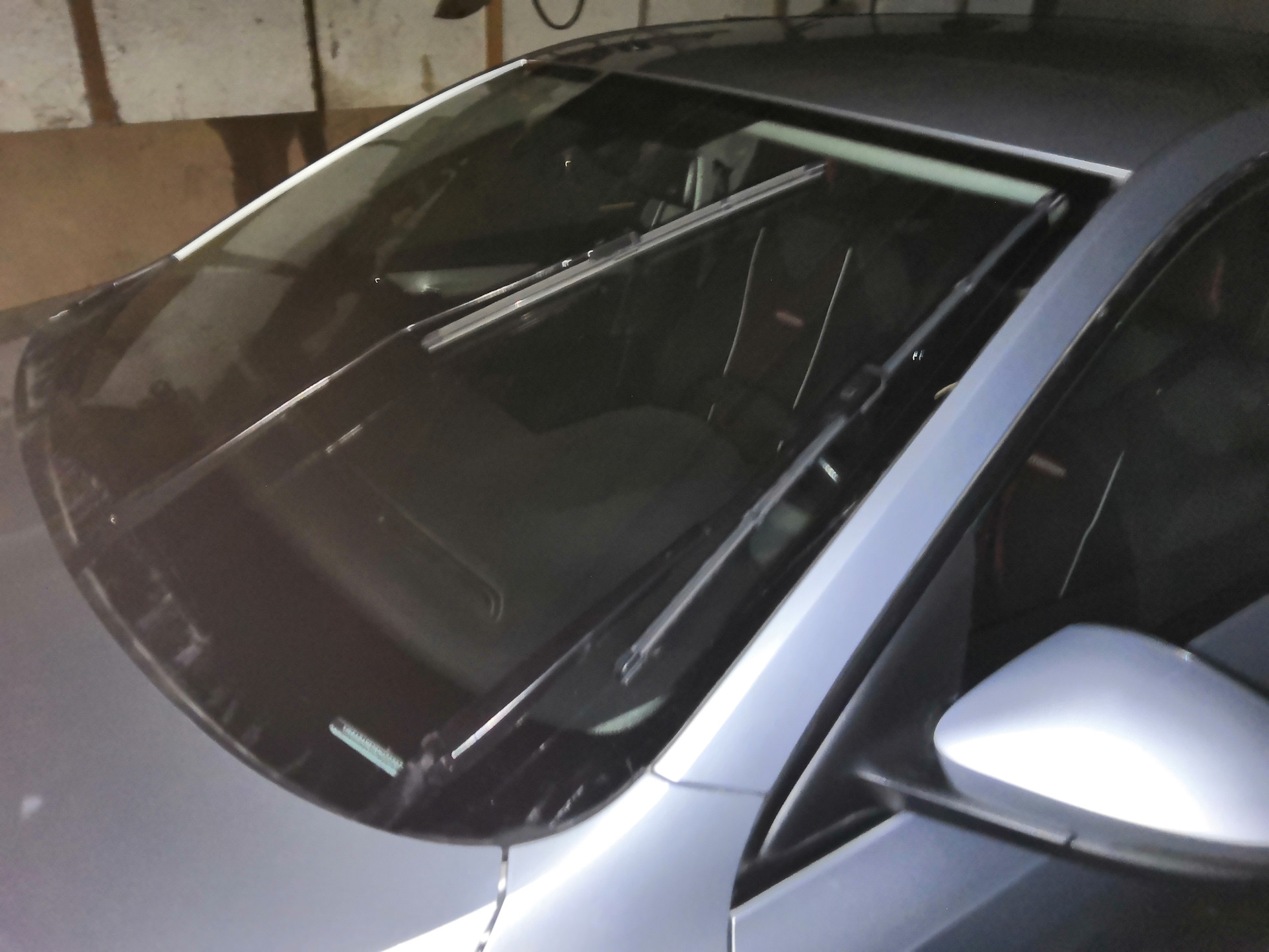

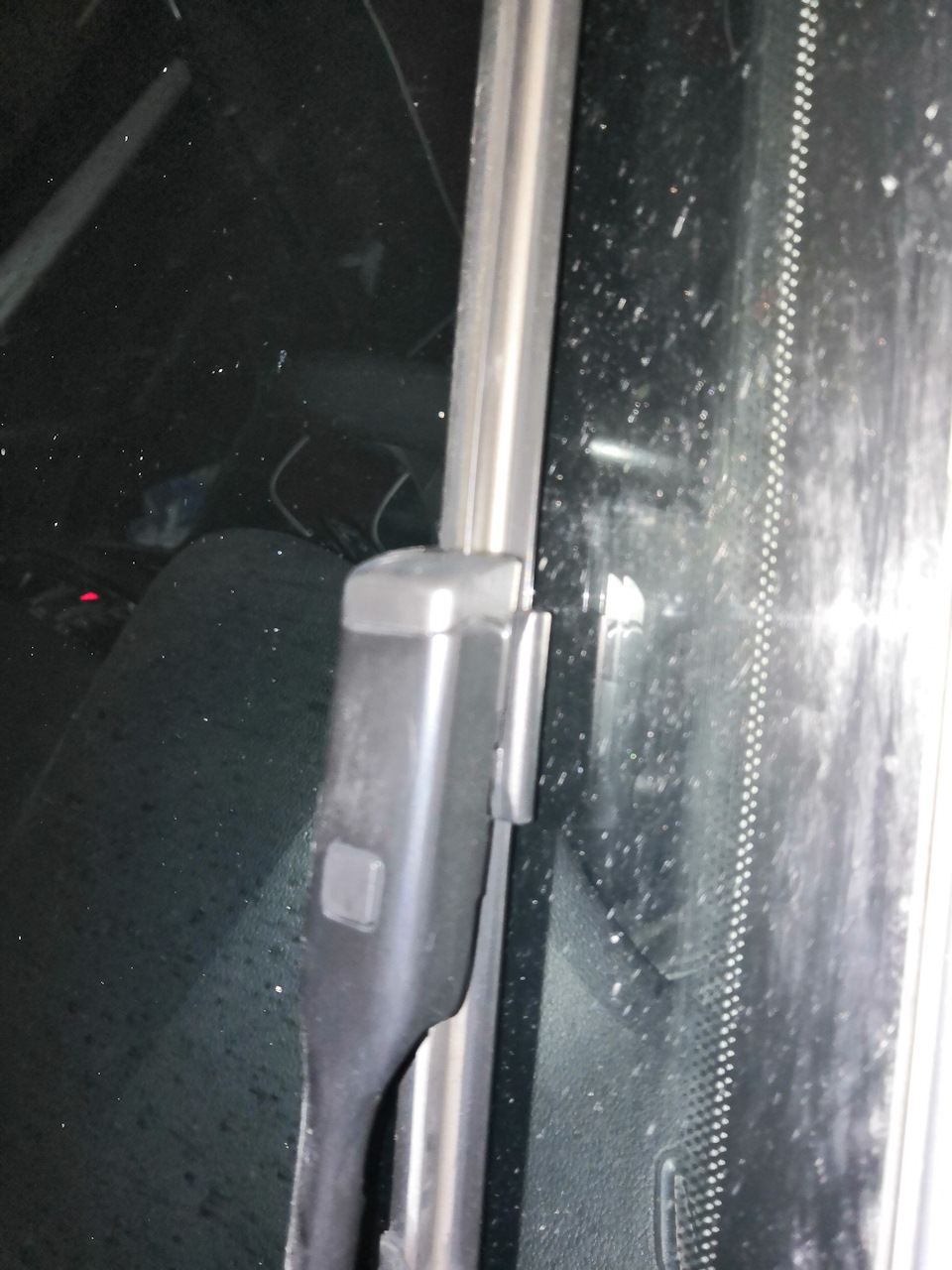

1. Перевел дворники в сервисный режим (включил зажигание, отключил зажигание и за рулем рычаг дворников опустил вниз до конца.)

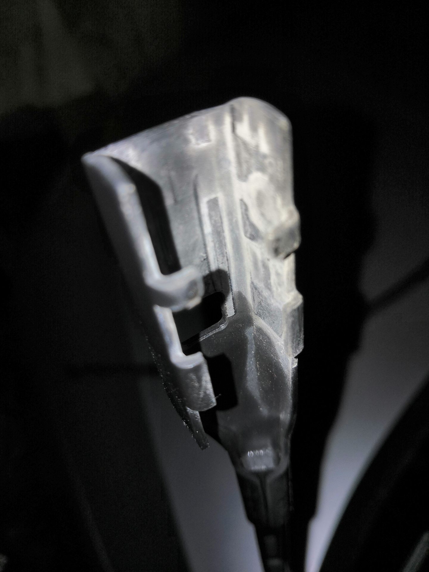

2.Поднял дворники от лобового стекла и нажал на защёлку и снял дворники.

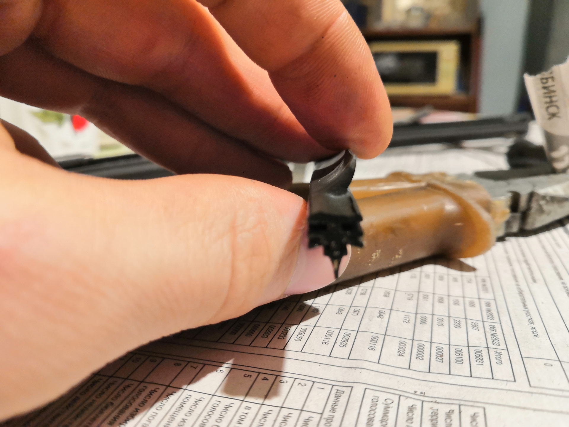

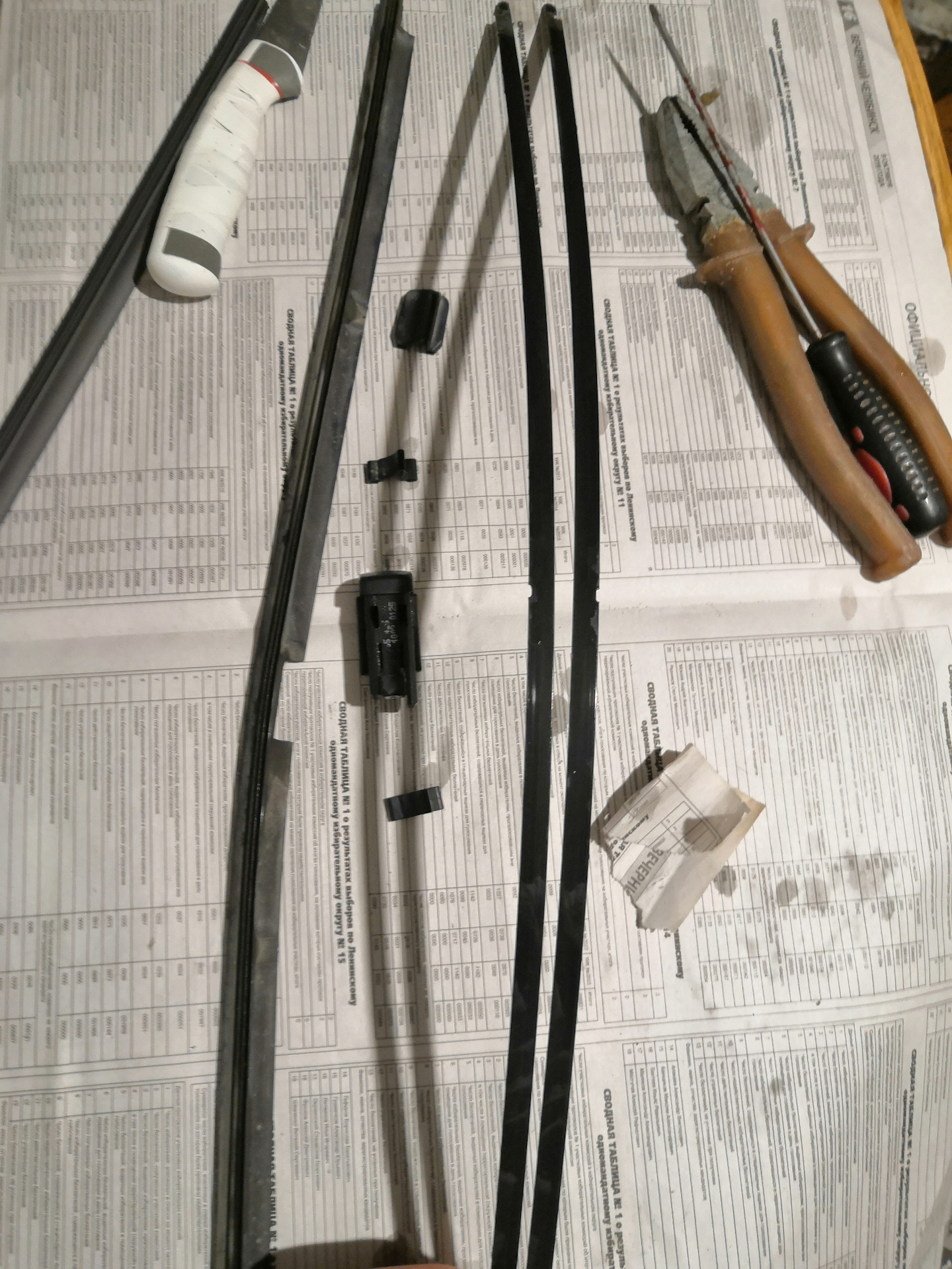

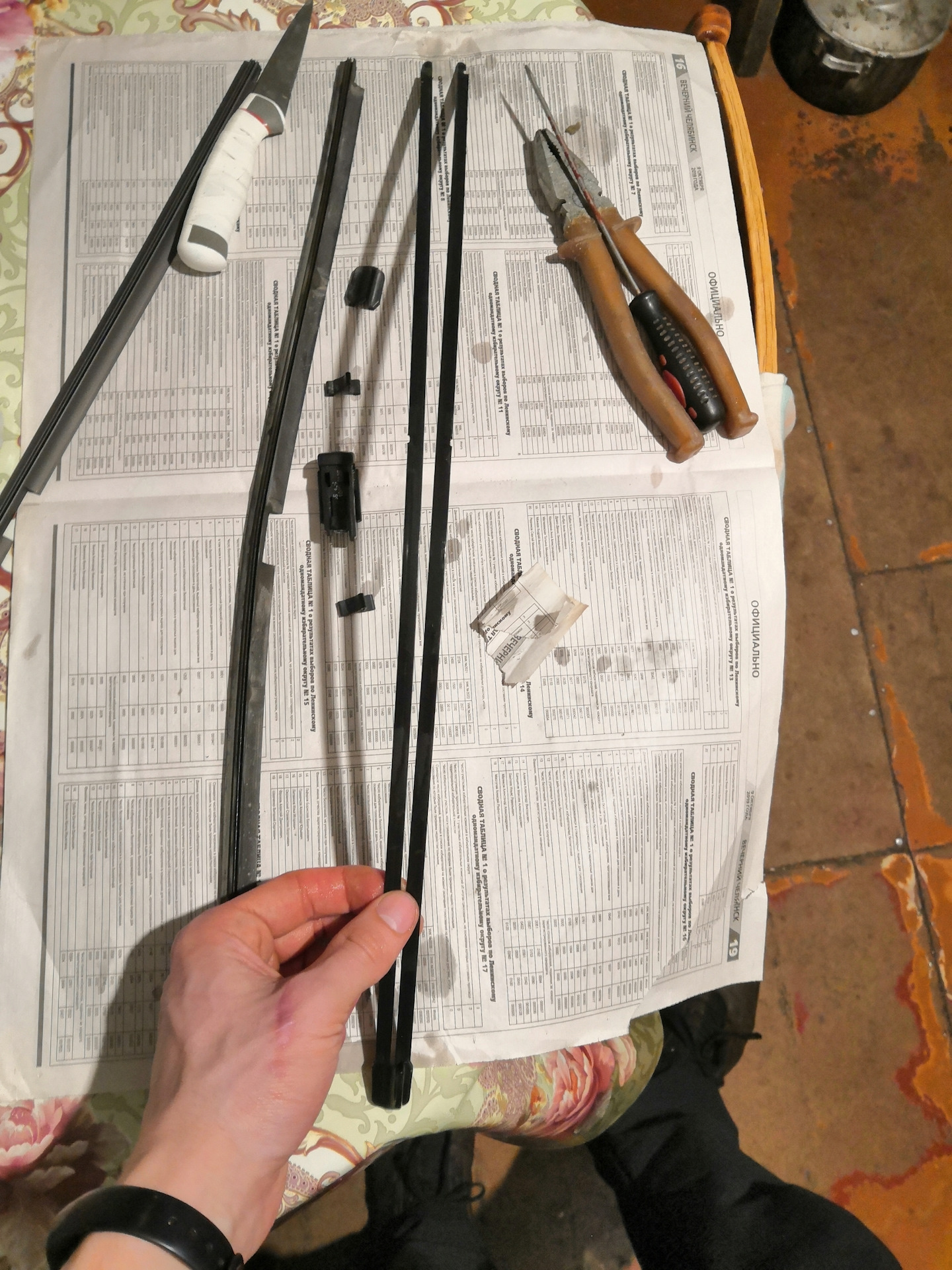

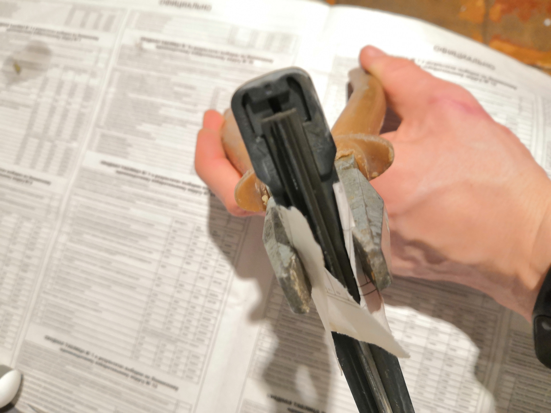

3. Положил на стол старые и новые

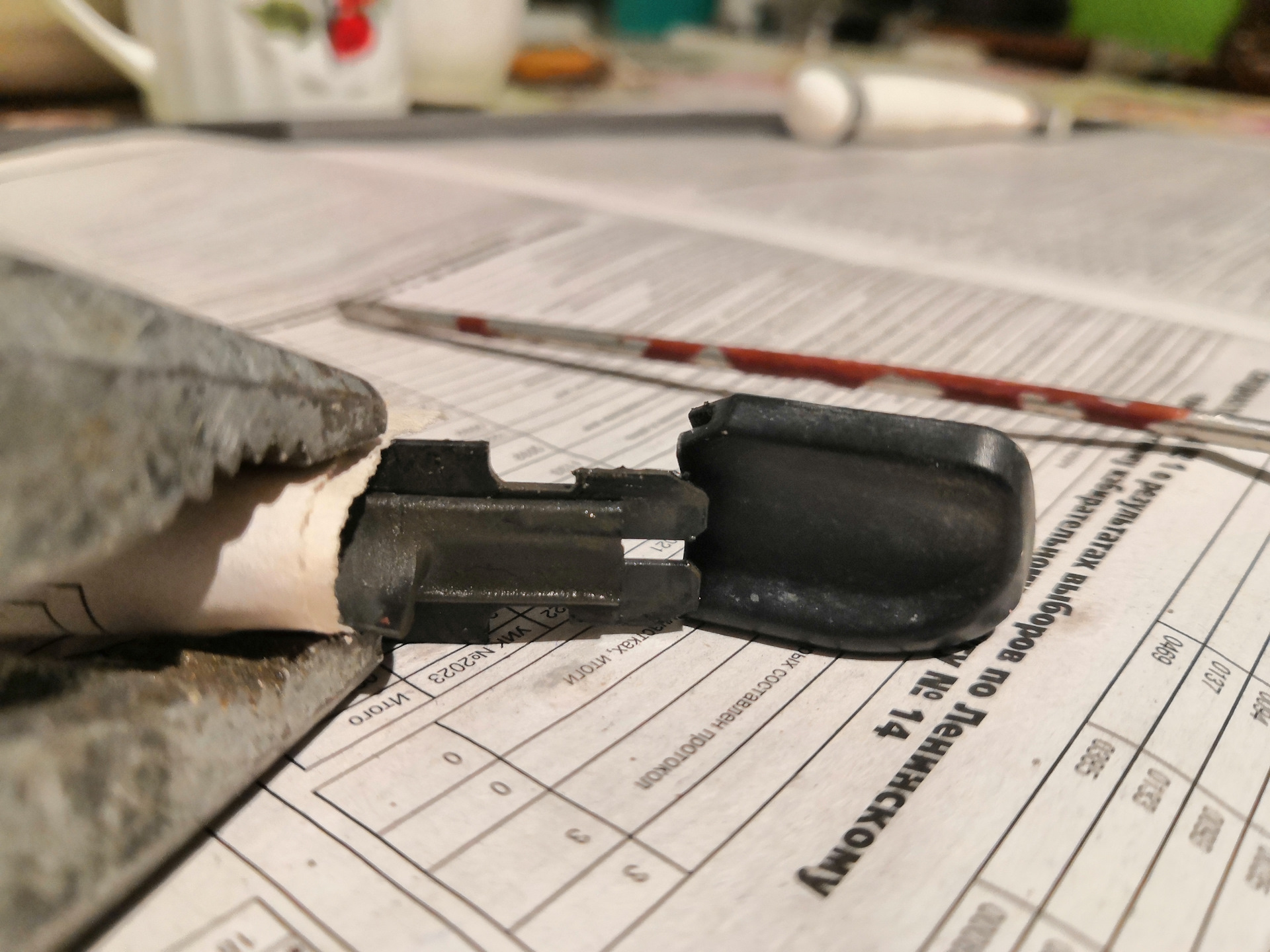

Плоскогубцами сжал у края колпачка пластмассового (только подложить надо что нибудь, иначе краску на пластинах повредите)
Отвёрткой поддел и снял колпачок.
Затем скрепку снял и сам переходник/держатель аналогично сжимая плоскогубцами.
С другого края колпачок не снимал.

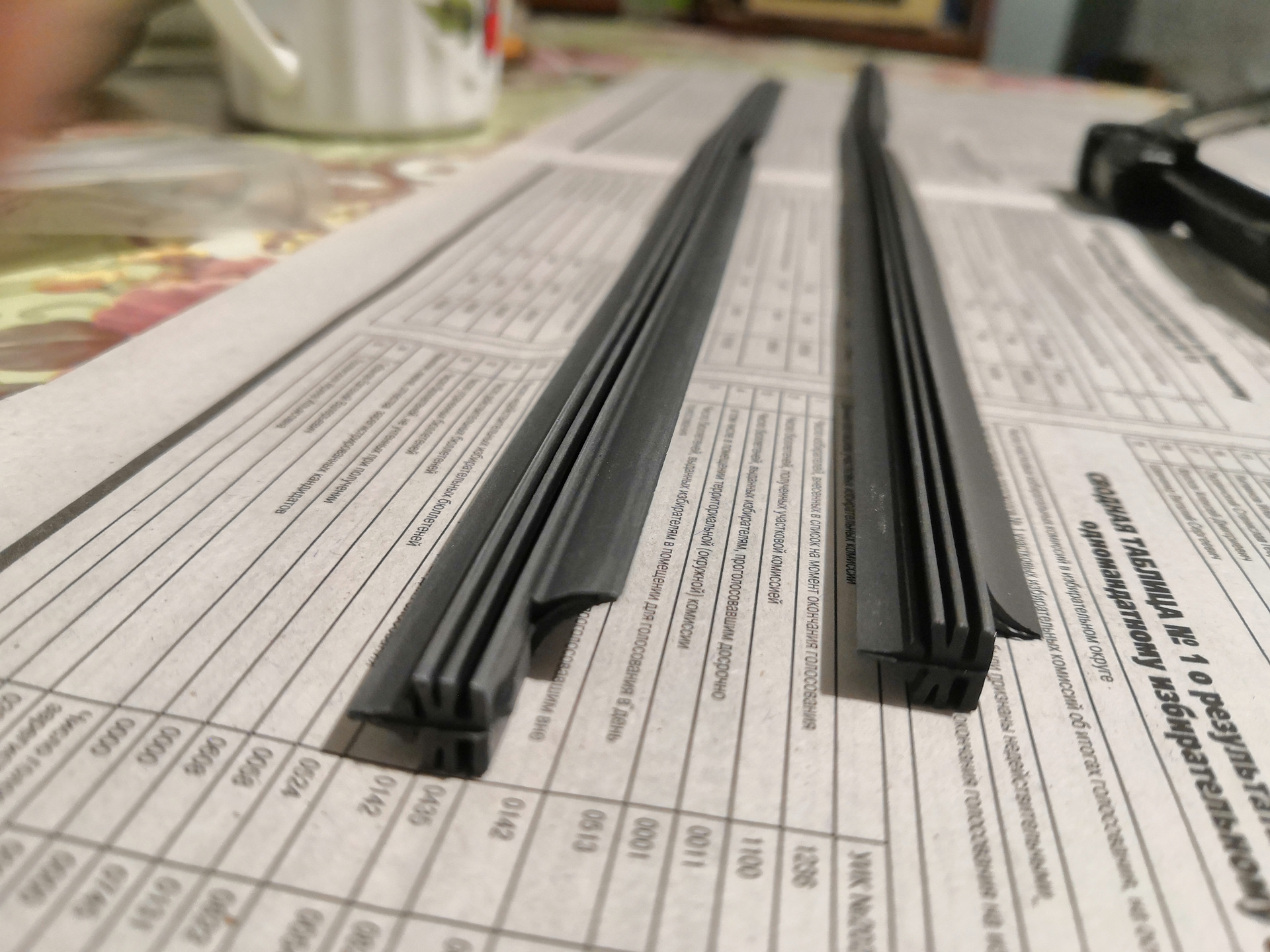

Опаласнул в воде пластины и надел новые резинки.
Вставил дворники обратно.
Итог: резинки подошли как родные, ничего не обрезал.
Теперь буду тестировать.
