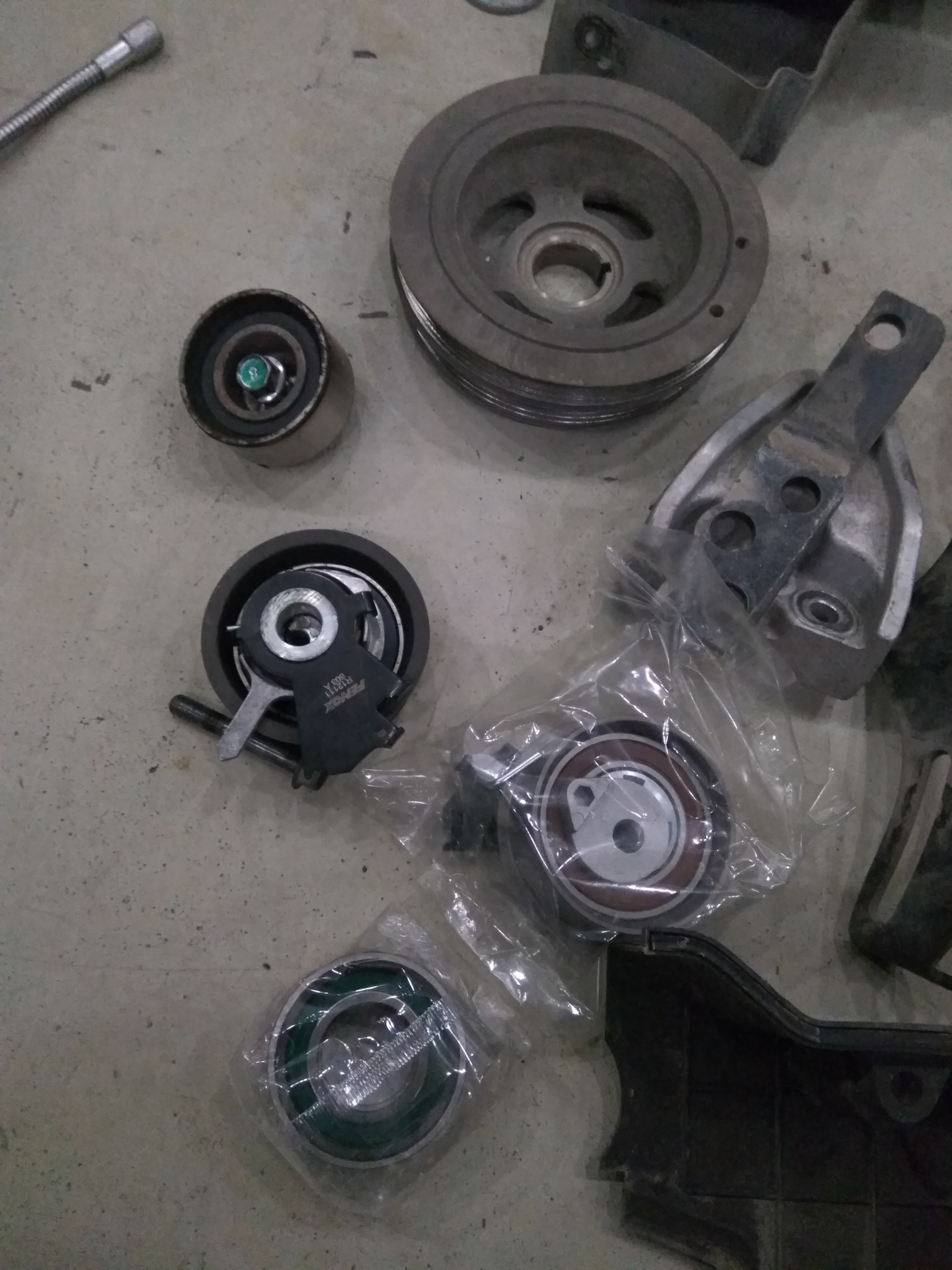

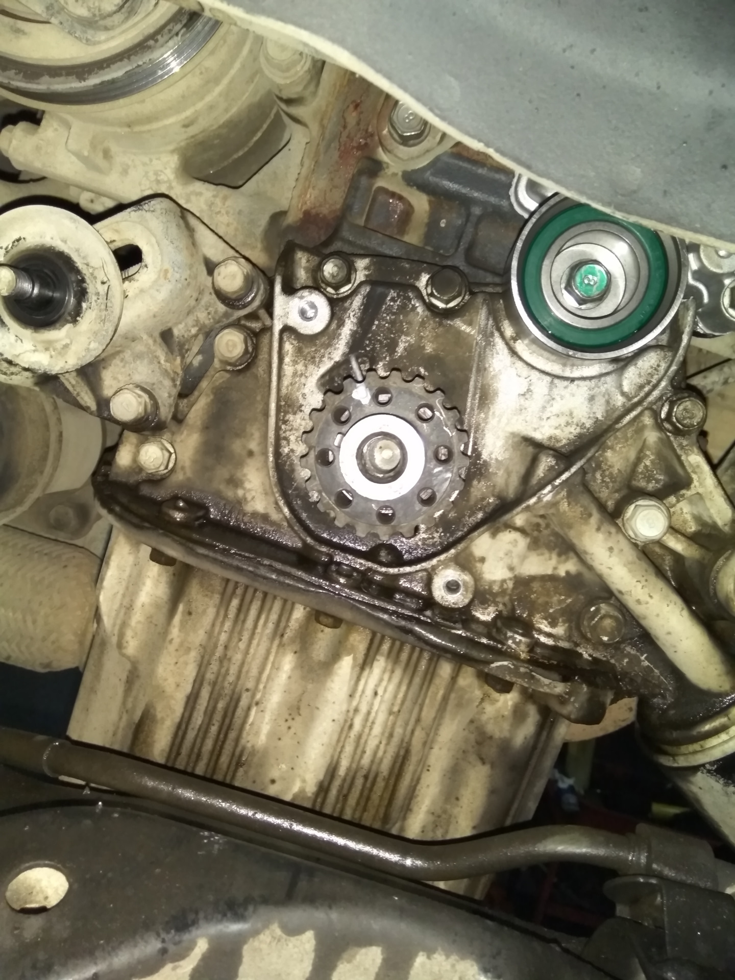

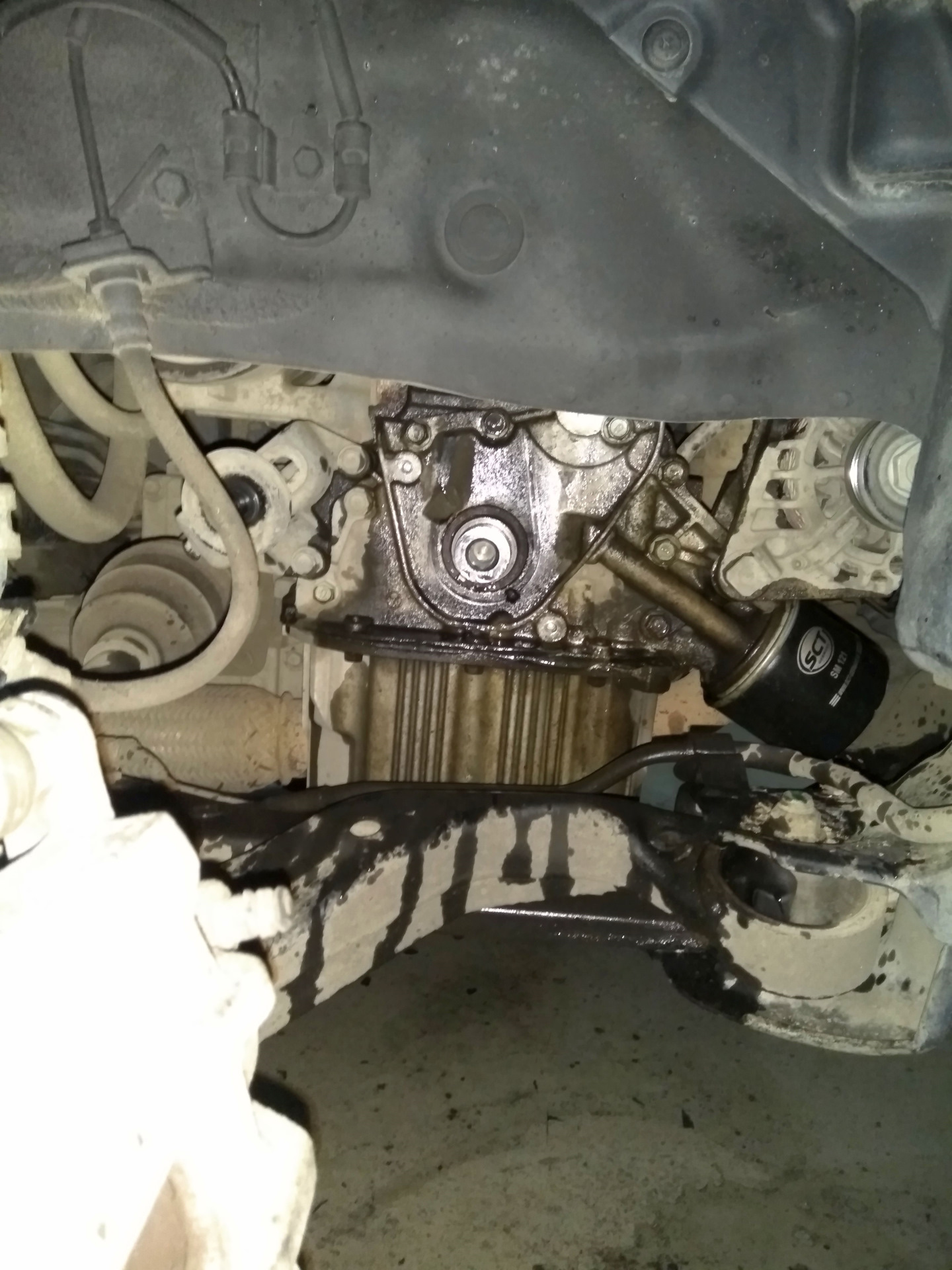

Предыдущий хозяин утверждал, что менял грм на пробеге приблизительно 80 тыщ у официалов и даже предоставлял некий документ, но почему то не от официалов, а от левого сервиса без указания пробега и с размытой формулировкой запчастей и еще более сомнительной суммой.
В итоге постоянно лезли сомнения о качестве проделанной процедуры и т.к. пробег подошел к 140, а регламент замены грм 60-80 тыщ, решено было не затягивать, а сделать все качественно.
Что было:
1. Ремень Contitech это хорошо. Второй после Gates(который является оригиналом) по качеству ремень.
2. Ролики были китайские все… Очень сомнитльный выбор
3. Ремни менялись перед продажей и стояли GMB, неплохо, но решил поменять труднодоступные, оставил только ремень гура.

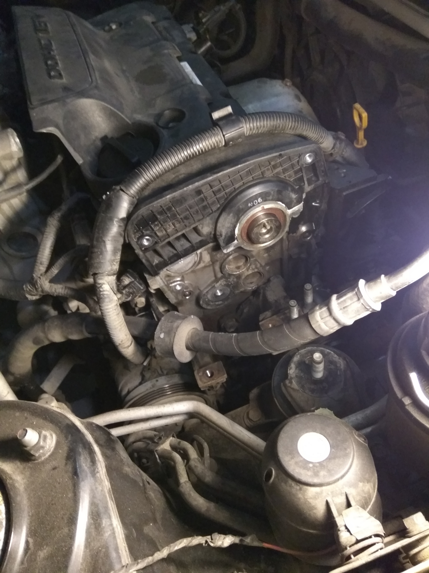

Проблем с заменой ГРМ не было никаких, только время и кропотливый труд. Процедура описана много раз, единственное затруднение может вызвать установка натяжного ролика, но она очень хорошо описана тут.

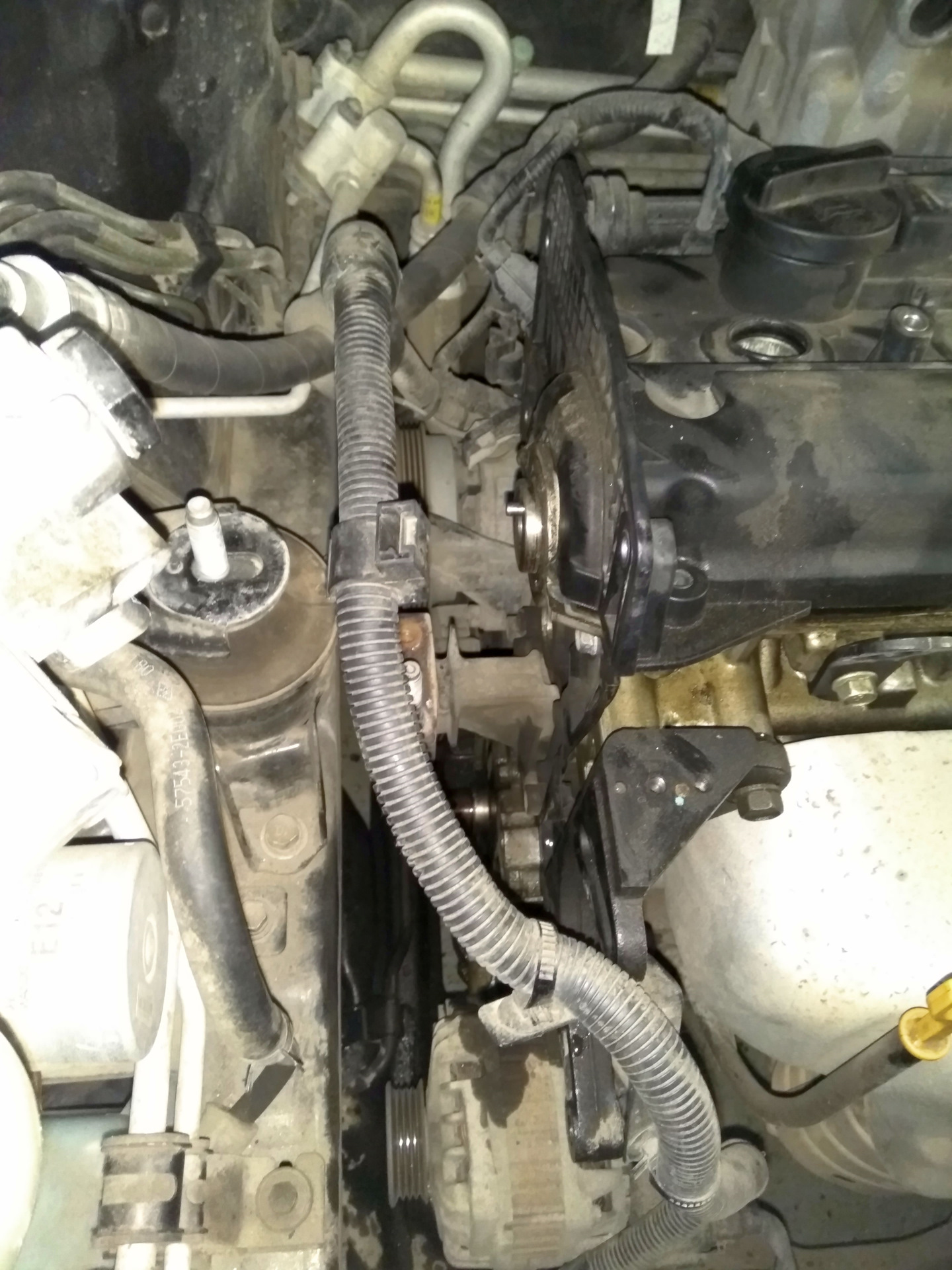

Из проблем еще были сыреющий шланг гура, цена которого, несколько, на мой взгляд, завышено и продается вместе с трубками, которые нахрен не нужны. Замена простая 3 болта, жидкость гура, лучше предварительно, шприцем извлечь из бочка.
Так же начала постукивать правая рулевая тяга, быстренько поменяли с заводскм хомутом пыльника.

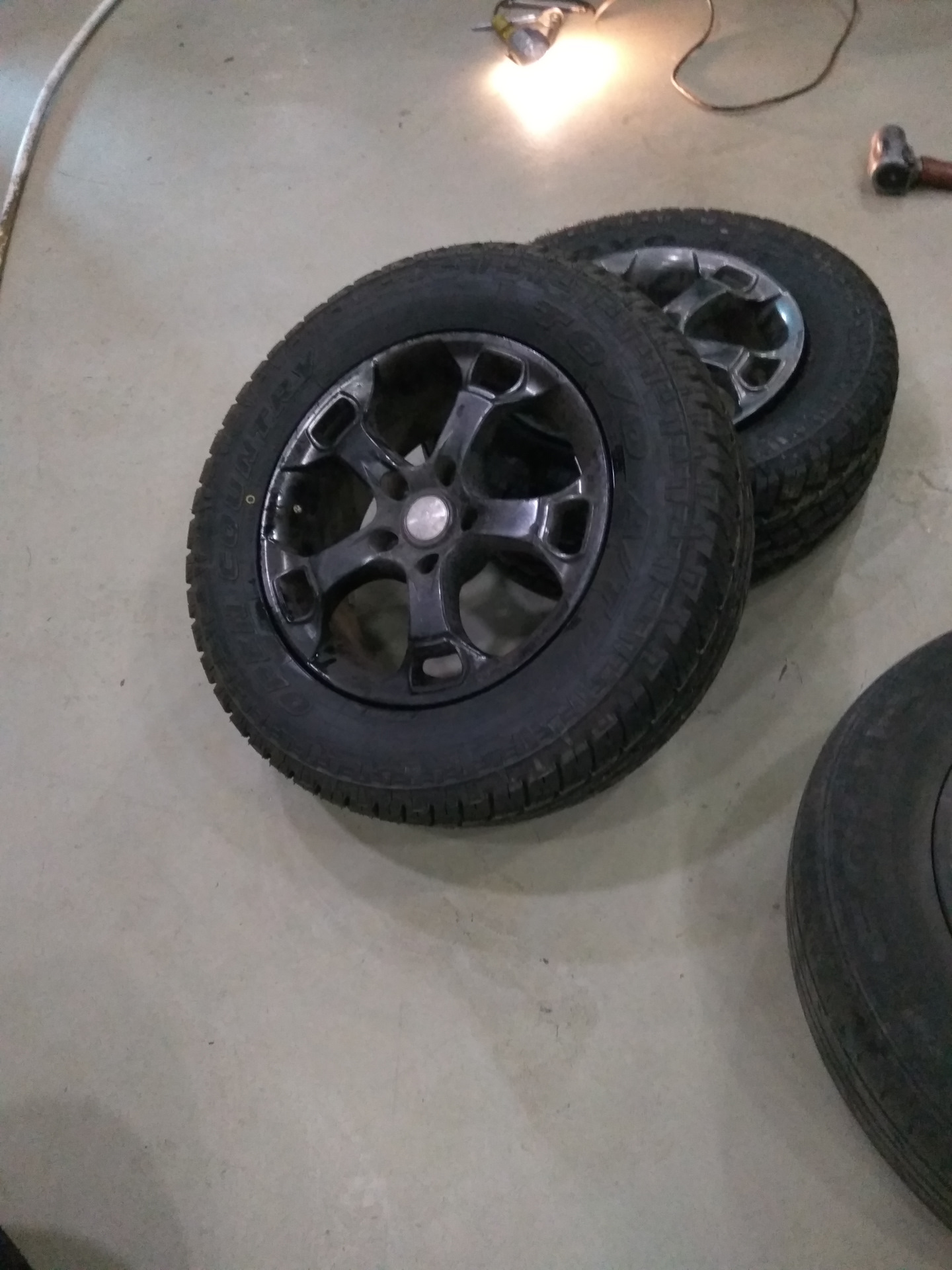

Сразу решил привести в порядок летние колеса.

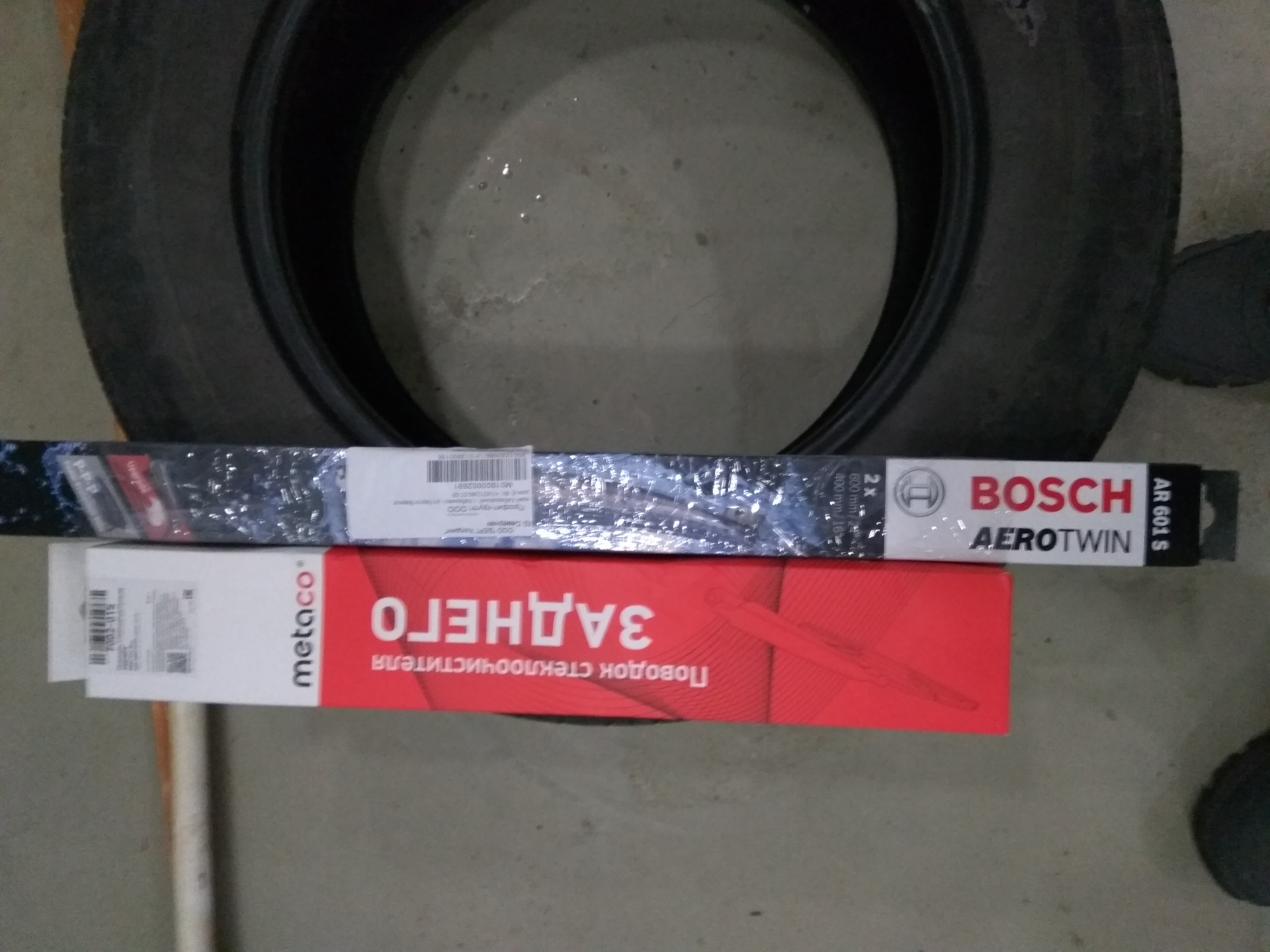

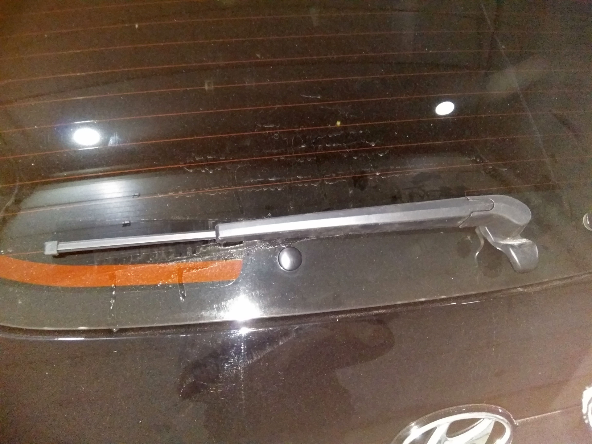

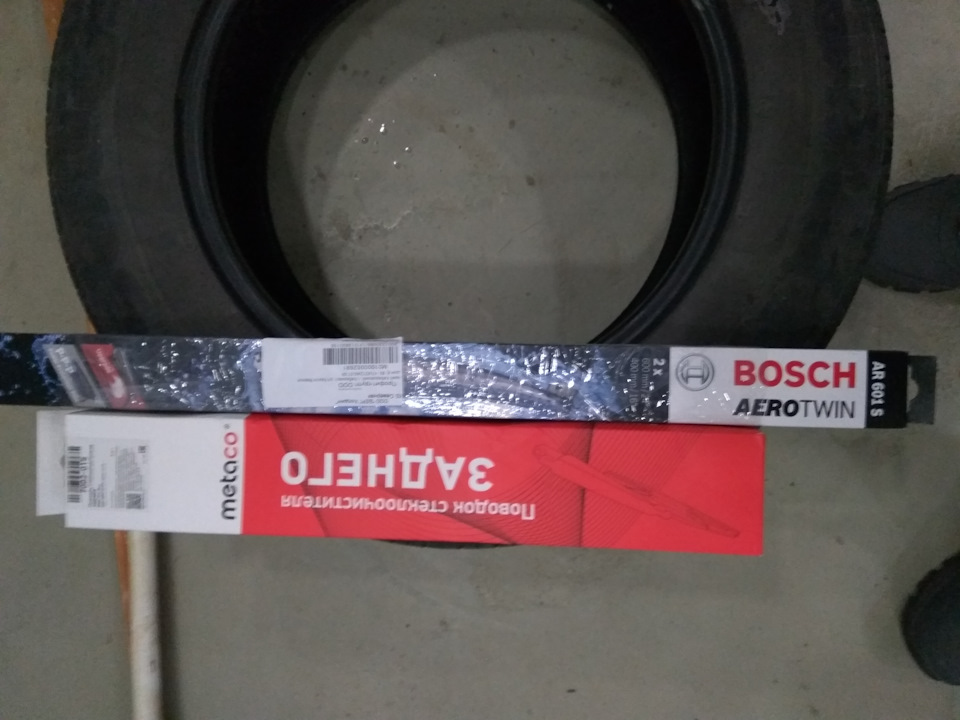

Так же я теперь тоже модный. Челендж принял, задний дворник от БМВ поставил. А заодно и бескаркасные передние дворники бош. Дворники прикольные все. Задний чистит гораздо лучше, т.к. захватывает большую площадь, и имеет лучшее прилегание.
По поводу дворников лобового, всегда покупал себе щетки каркасные зимние, которые полностью укутаны резиной. Был уверен, что это лучший вариант, но читая другие мнения был удивлен, что бескаркасные дворники, даже зимой чистят лучше. Вот решил проверить. Пока доволен, время покажет.
Запчасти ГРМ
GTB0060 GMB Ролик натяжителя 1 039.00 x 1 шт
GT10160 GMB Ролик обводной 380.00 x 1 шт
6301LLU NTN Подшипник 183.00 x 1 шт
5457XS GATES Ремень грм 1 129.00 x 1 шт
1987947898 BOSCH Ремень поликлиновой 283.00 x 1 шт
1987947896 BOSCH Ремень поликлиновой 263.00 x 1 шт
221443B001 HYUNDAI/KIA Сальник 157.00 x 1 шт
2142123020 HYUNDAI/KIA Сальник 244.00 x 1 шт

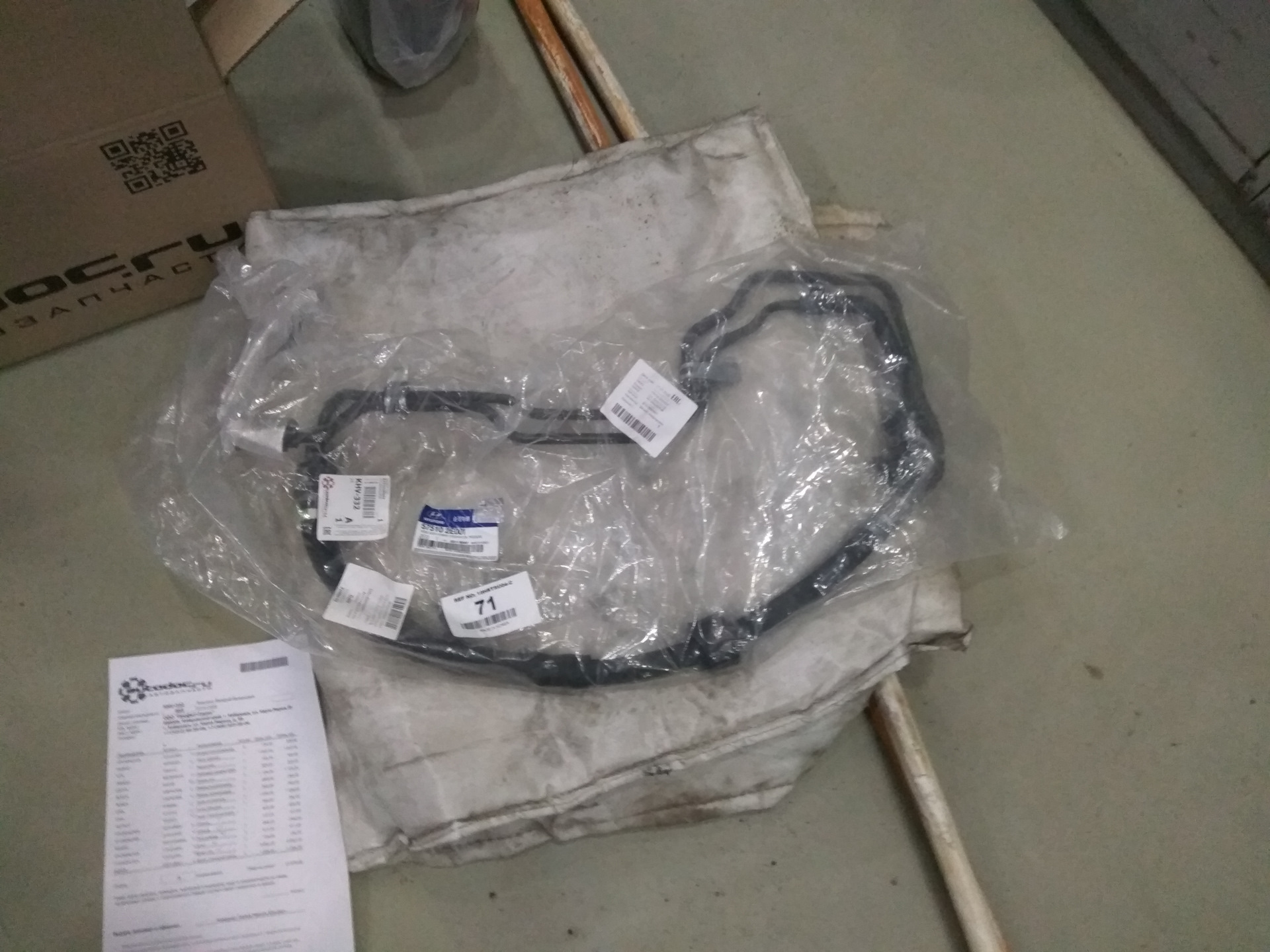

EGCNH00014 MANDO Прокладка крышки клапанной 223.00 x 1 шт
2244323001 HYUNDAI/KIA Кольцо уплотнительное 134.00 x 4 шт
EWPH0004 MANDO Насос водяной 1 557.00 x 1 шт
Ништяки
3397118907 BOSCH Щетки стеклоочистителя бескаркасные 1 264.00 x 1 шт
7002015 METACO Рычаг стеклоочистителя 505.00 x 1 шт

EX577242E000 MANDO Тяга рулевая 411.00 x 1 шт
575102E001 HYUNDAI/KIA Шланг гур 5 662.00 x 1 шт
5772234000 HYUNDAI/KIA Хомут 134.00 x 1 шт

здравствуйте как ходит помпа Mando?
отлично, а вот натяжной ролик надо менять.
EGCNH00014 MANDO Прокладка крышки клапанной как себя проявила: не течет не потеет?
потеет и еще как, в след. постах уже писал, что на оригинал поменял.

Ребята мне одному не нравится такая метла на заднее стекло, она прям стремная и смотрится чужеродно.как по мне оригинальная прям в тему, чёт все начали эту покупать, не пойму
На вкус и цвет фламастеры разные. Я купил, т.к. мне понравилась и она более функциональна. Она меньше выступает, захватывает большую площадь. А практика покажет насколько она лучше/хуже…
sykamaster
А еще бескаркасные щетки почти бесшумные, для меня открытие, например.
Коллега, шланг гура поменял в итоге, со всеми трубками? У меня та же проблема, пока на неё забиваю, но надо что-то делать)
Нет отдельно шланг.
Да что за подшипник ?
В ролик кондея. Смысла менять ролик весь нет. И цена значительно выше.
6301LLU NTN Подшипник 183.00 x 1 шт А он куда ставится?
В ролик кондея
Серьезный подход!👍
