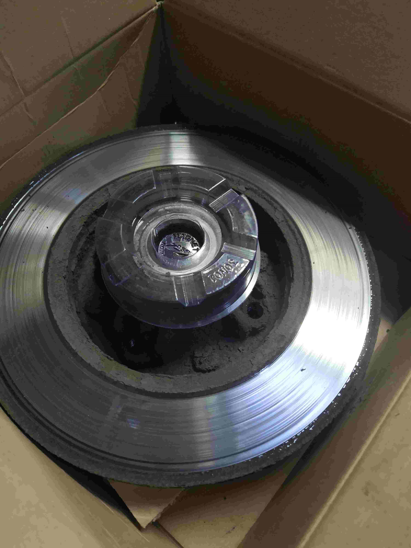

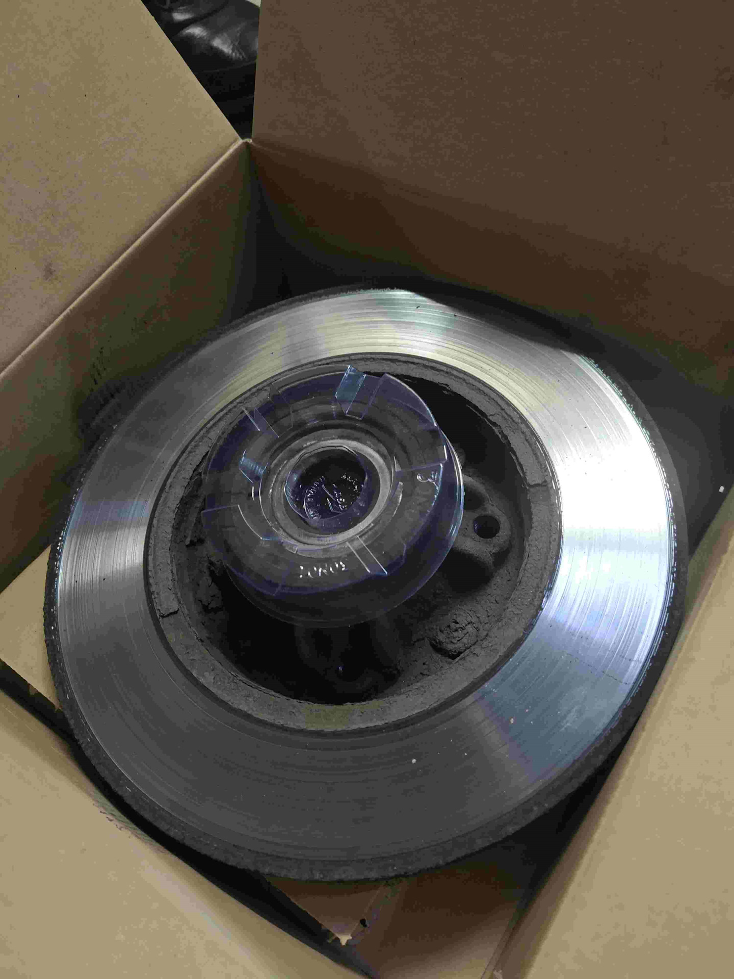

Доброго времени суток. Пробег перевалил за 130 тыс. Задние тормозные диски стали громко скрипеть;)
Думаю — заменю ка я колодки. Поехал на сервис с новыми колодками. Сняли колеса и колодки — а дискам то кранты. Толщина ниже нормы и какие-то они погрызаные что-ли;)
Собрали все обратно. Кинулся искать задние диски. А диски то задние вместе с подшипниками меняются оказывается. Обзвонил все знакомые мне СТО (включая официалов). Все в один голос твердят — замена только вместе с подшипниками. Самое интересное — отдельно диски есть. Но меняются только с подшипниками в сборе.
Блин. Подшипники ж не гудят. А цена одного диска с подшипником 65 $ (SNR Франция).
Пришлось заказывать вместе с подшипниками;))
Состояние "стоковых дисков" на фото.

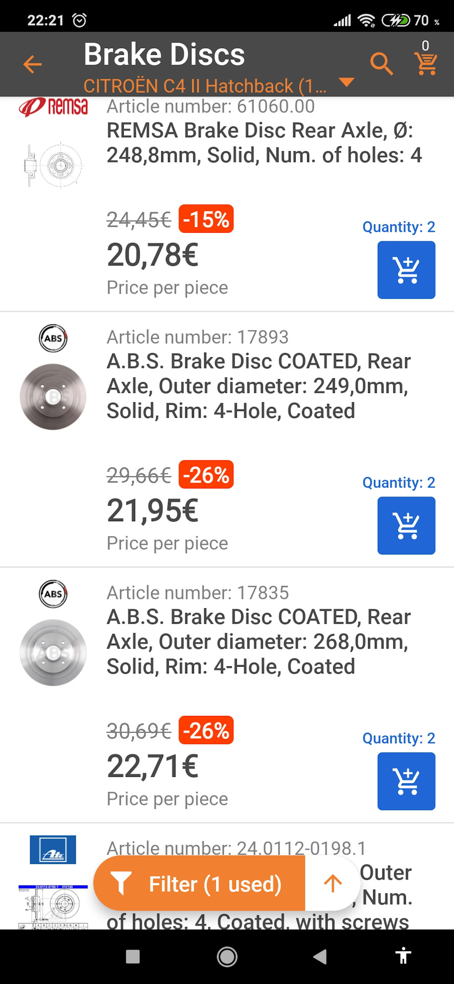

А артикулы есть дисков без подшипников?
Да вот например на Аутодоке
