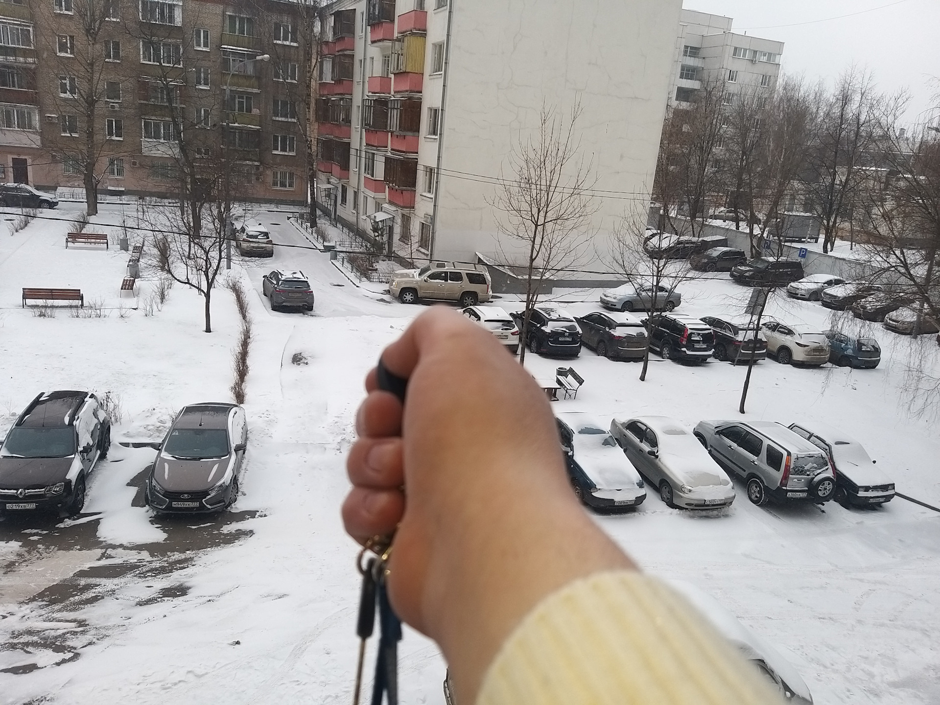

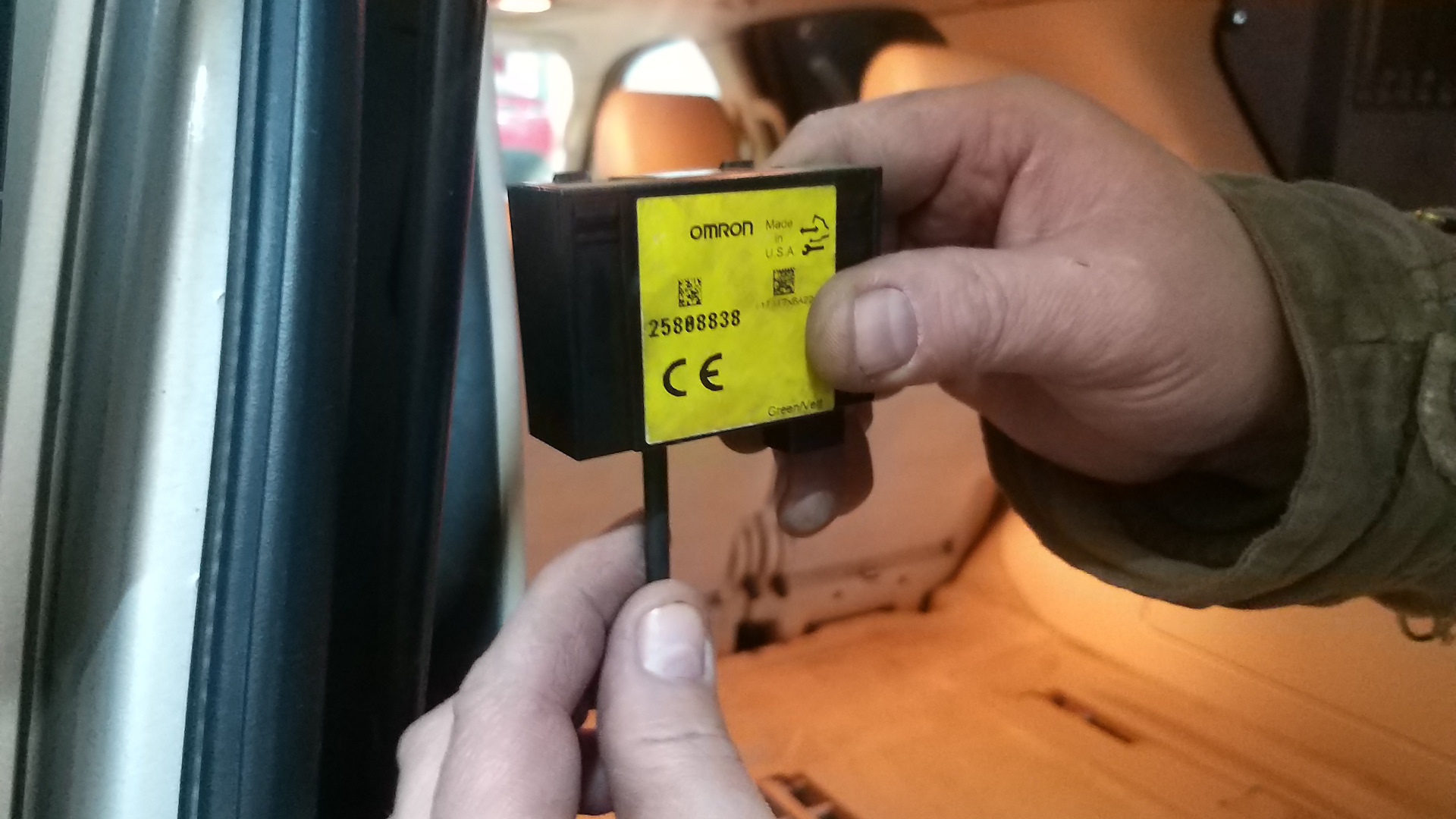

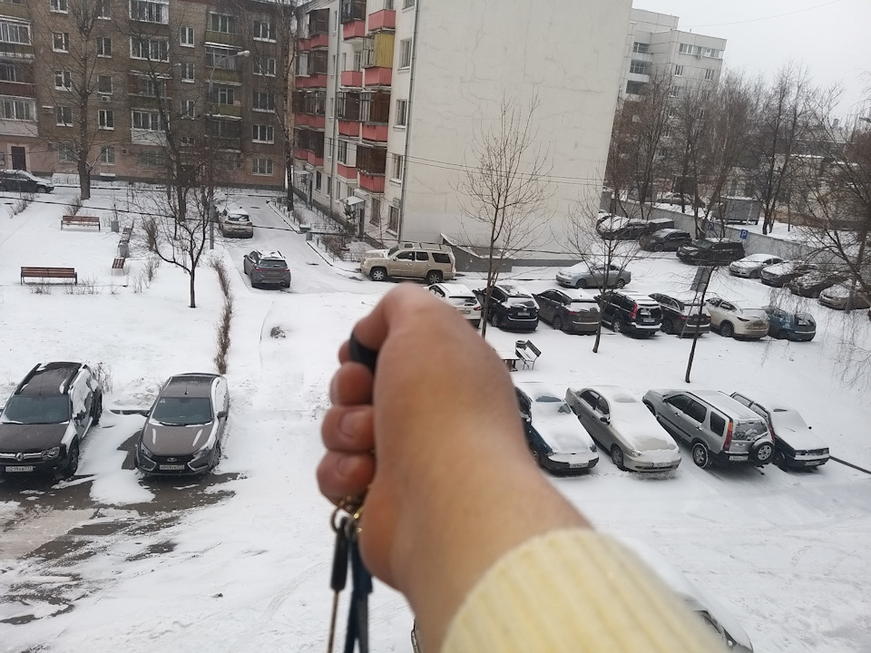

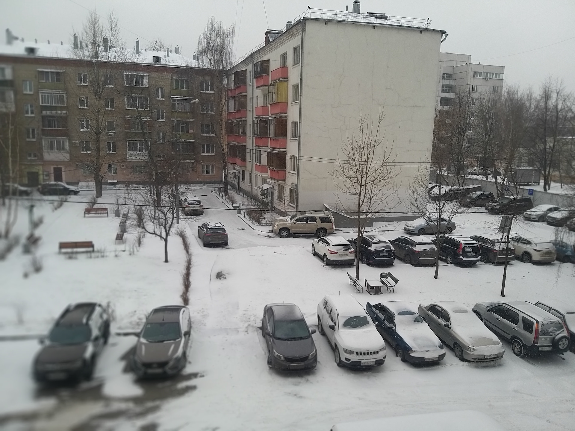

Как было выяснено ранее брелок до машины без помощи моего организьма не достает .Приходится быть антеннкой
НЕ то что б это доставляло мне глобальные неудобства…Расстояние я измерил — до объекта 52 метра.
Но проблема в том что иногда машину надо поставить в другом месте двора ( мест мало — машин много ) и туда уже даже с открытым ртом( как гласит легенда -так еще дальше берет) — не достает.

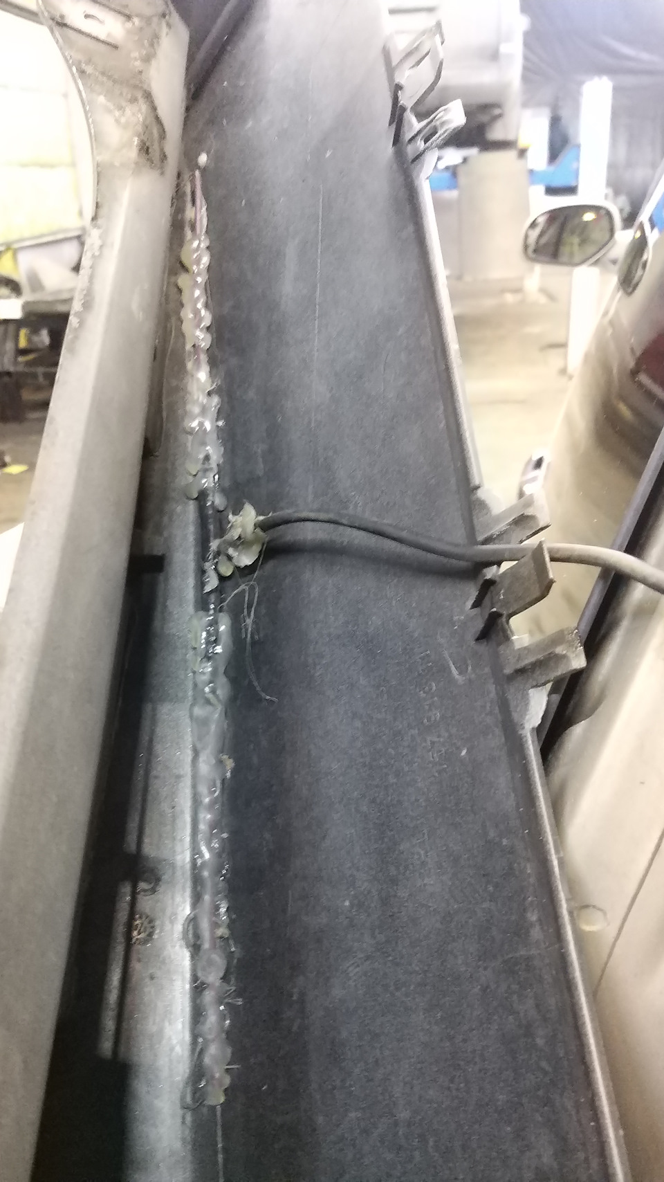

Потому были предприняты действия по увеличению члена дальности действия брелка.

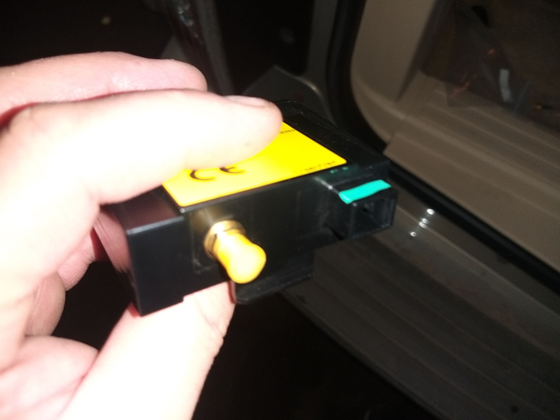

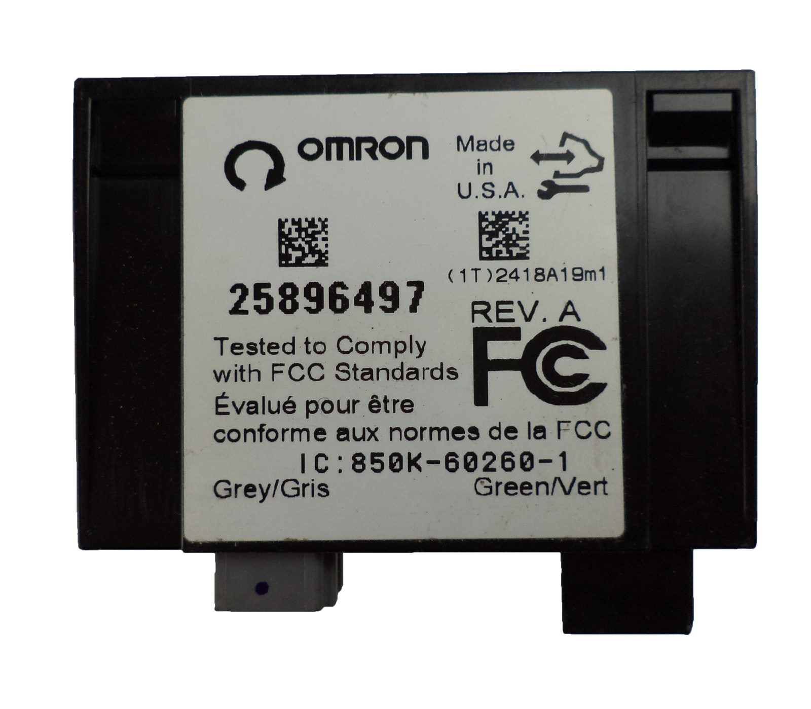

Для этого для начала нужно отремонтировать приемник RCDLR (REMOTE CONTROL DOOR LOCK RECEIVER)
Что с ним происходит описывалось мною в статье

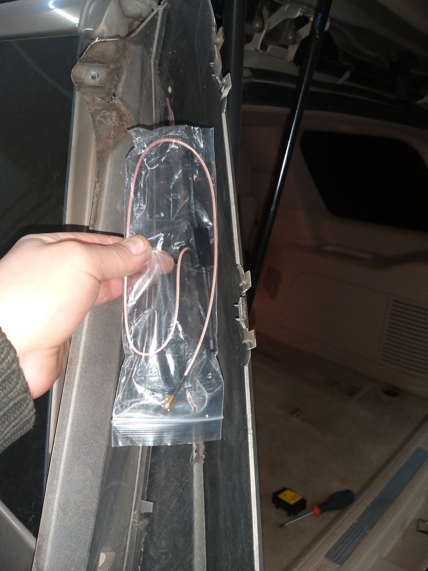

Ну и сразу приделать антенну экстендер — для того чтоб радиус увеличился раз в пять .
Делаем!

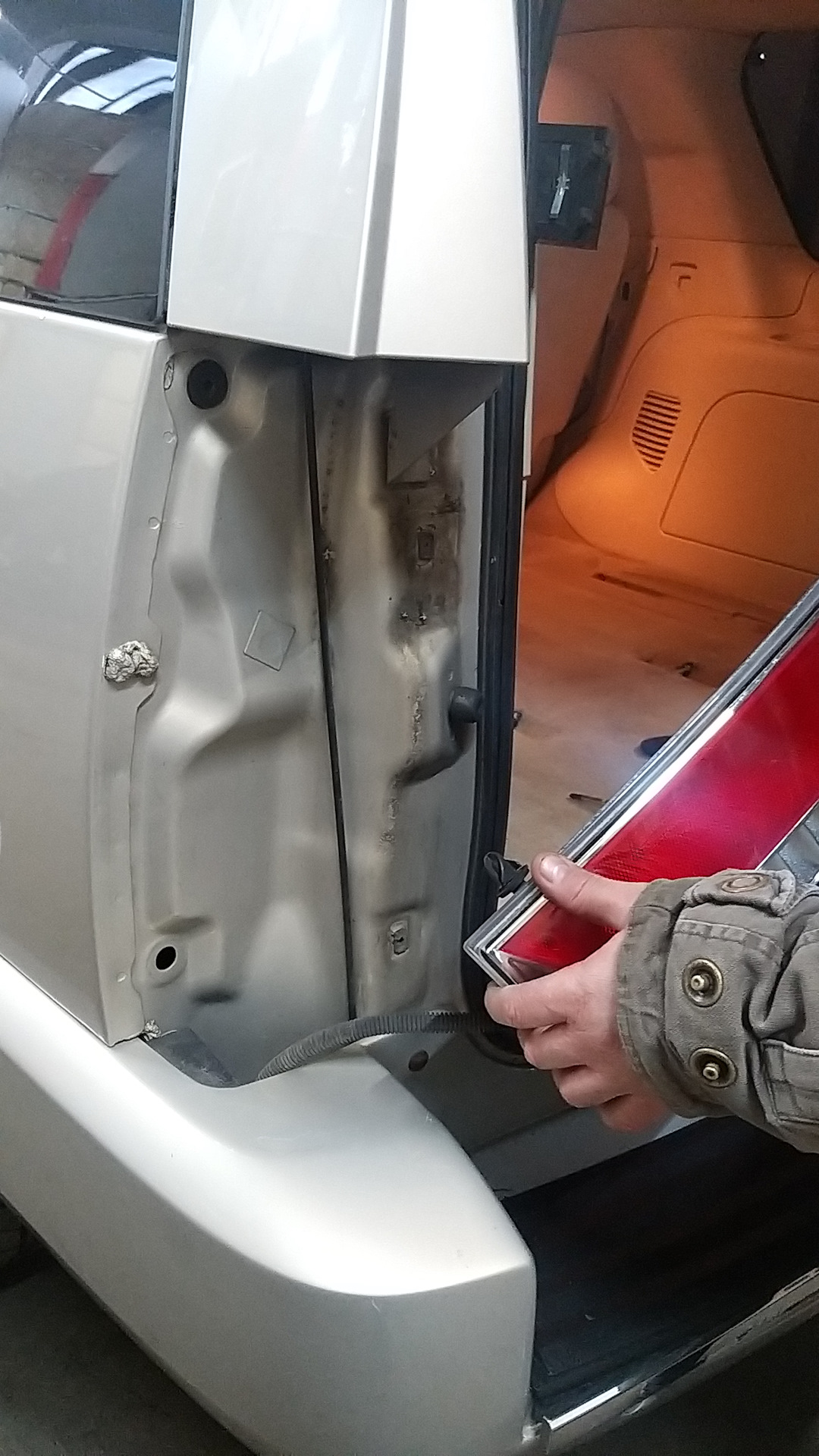

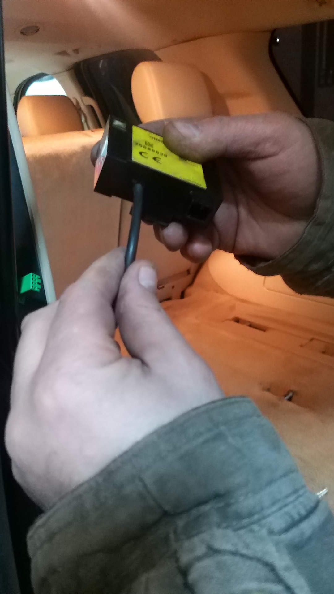

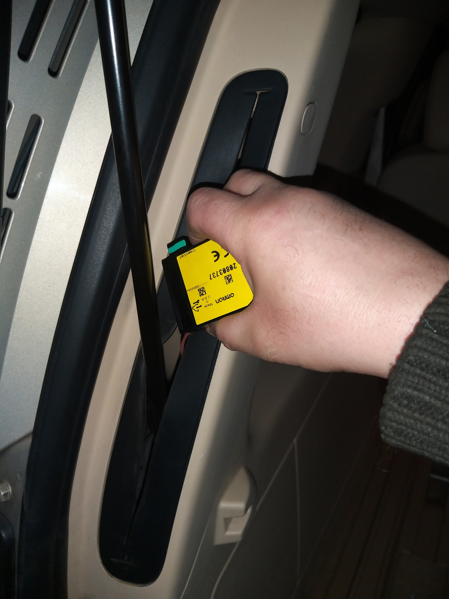

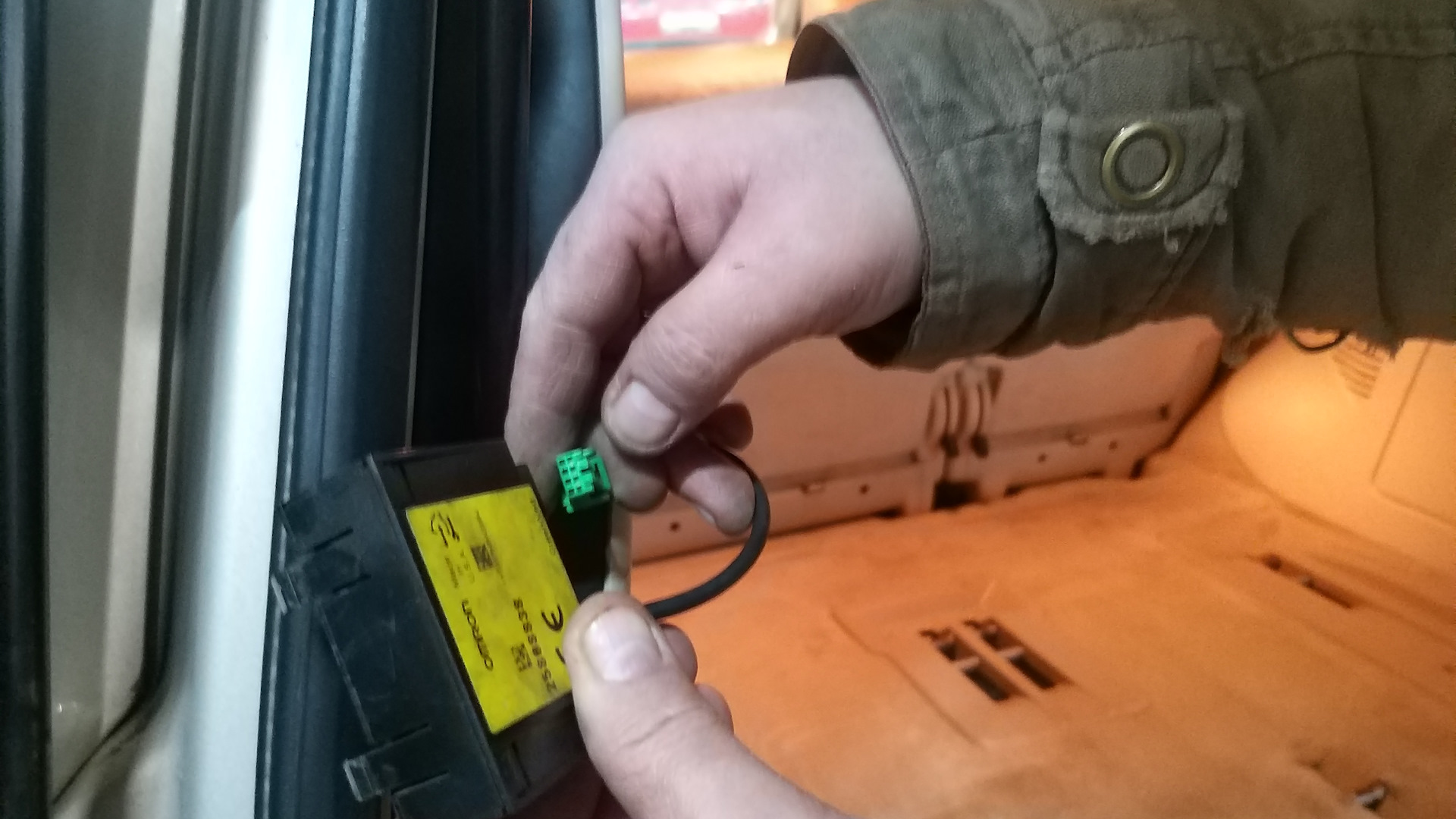

Снимаем задний левый фонарь
Достаем блочек
Ремонтируем и приделываем антенну
Кстати теперь все делается немножко по другому- вместо кустарной антеннки мы теперь ставим красивые антенки сделанные по нашему заказу
Так и ставить проще и выглядит не кустарно .

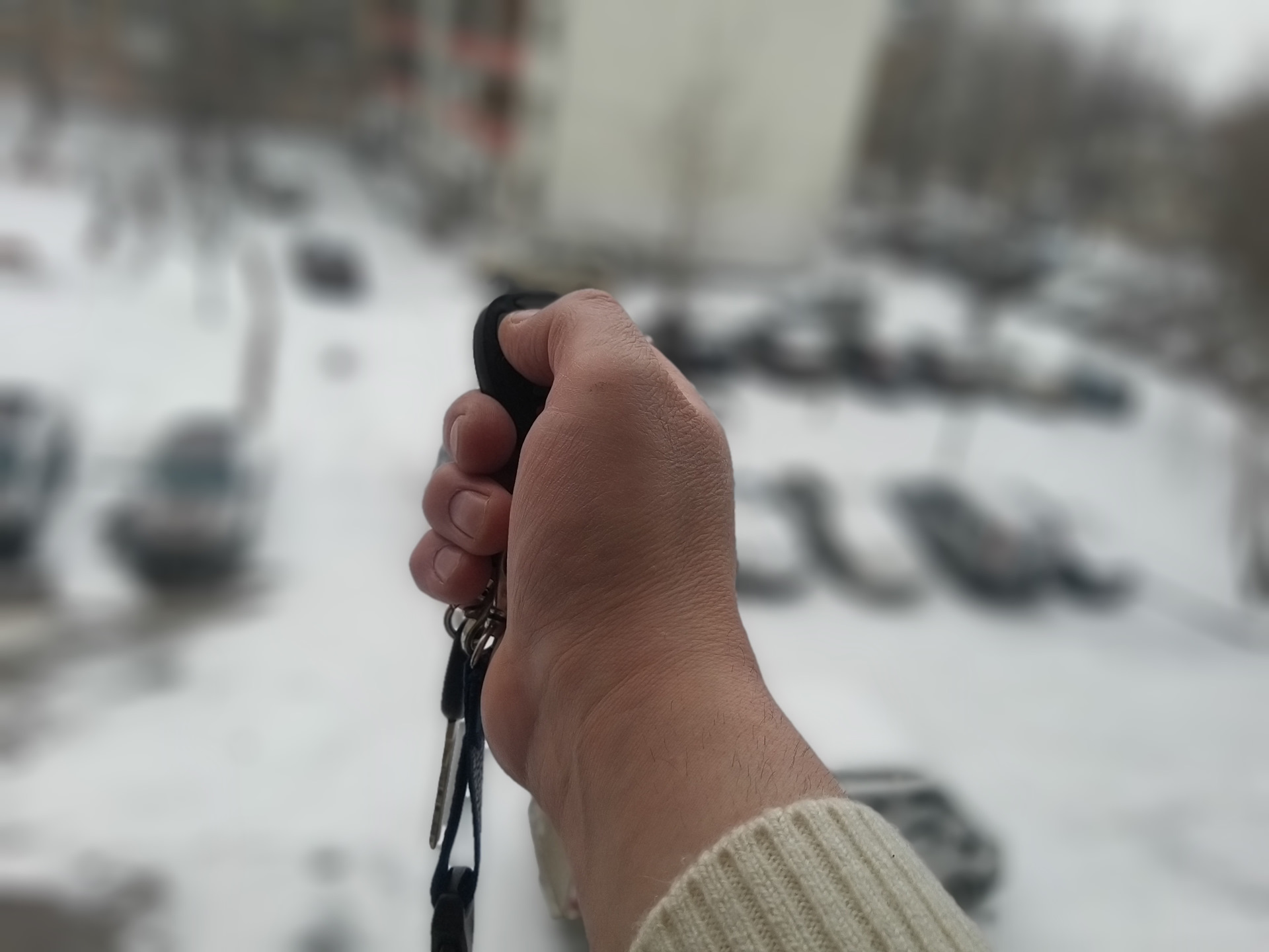

И так результат:
Все таки достает и работает .

У меня и со штатной антенной мин 100 м берет автозапуск. Если в прямой видимости.
Это значит что в RCDLR все еще целы все детальки и скорее всего машина американец? не калина?
Амер
ТАк у амеров изначально передатчик ровно в 10 раз мощнее+++ нет такой засратости дипозона 315 как на европейском 433
rewers22
Честно говоря даже не представляю о чем вы. RCD…а детальки все целы, это да.
такое впечатление что не мастер руку засуну, а ему руку засунули! =)))))
не -не не!
ТАм куда лапку суешь очень ограниченное пространство с кусачими детальками внутре .РУку все время раздираешь когда туда обратно суешь.

А какие теперь дальности связи с закрытым и открытым ртом? )))
Оянезнаю господин военный министр!
Знаю что просто так на местности без помех — метров 400-500
