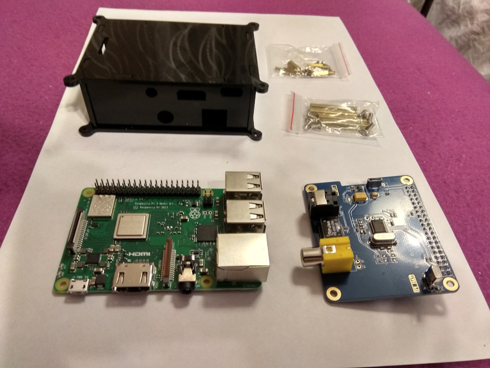

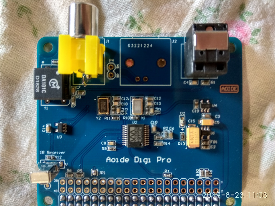

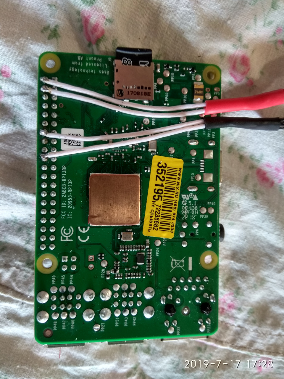

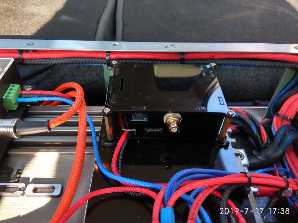

На роль источника музыки после недолгих раздумий был выбран одноплатный компьютер Raspberry Pi ( Малинка).
Первоначально была заказана самая недорогая звуковая карта( шляпа) с Али.Стартовый набор.
Шляпа, корпус и Малина. Все компактно и просто. Несколько позднее заказал более продвинутую двухкварцевую версию карты. Апгрейд.
Питание Малинки по штату организовано через разьем микро-usb. Запас по току совсем невелик. Поэтому питание хорошим кабелем подал прямо на плату. Плюсики и минусики.
Гулять так гулять — заменил еще коаксиальный разьем с которого идет выходной сигнал на внешний процессор.Завершенные доработки.

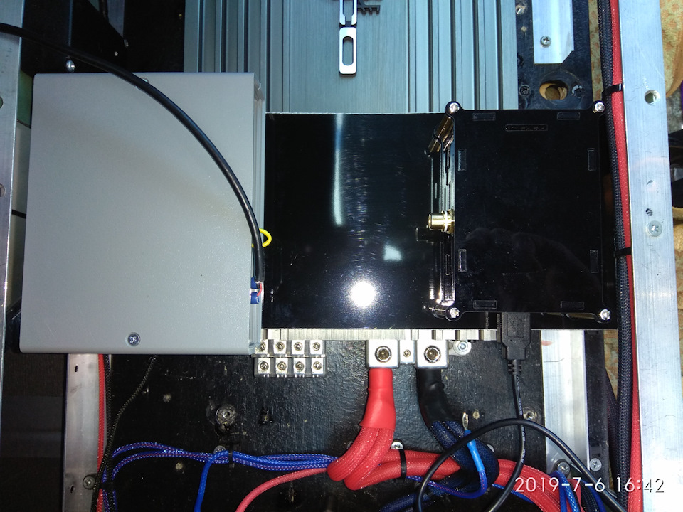

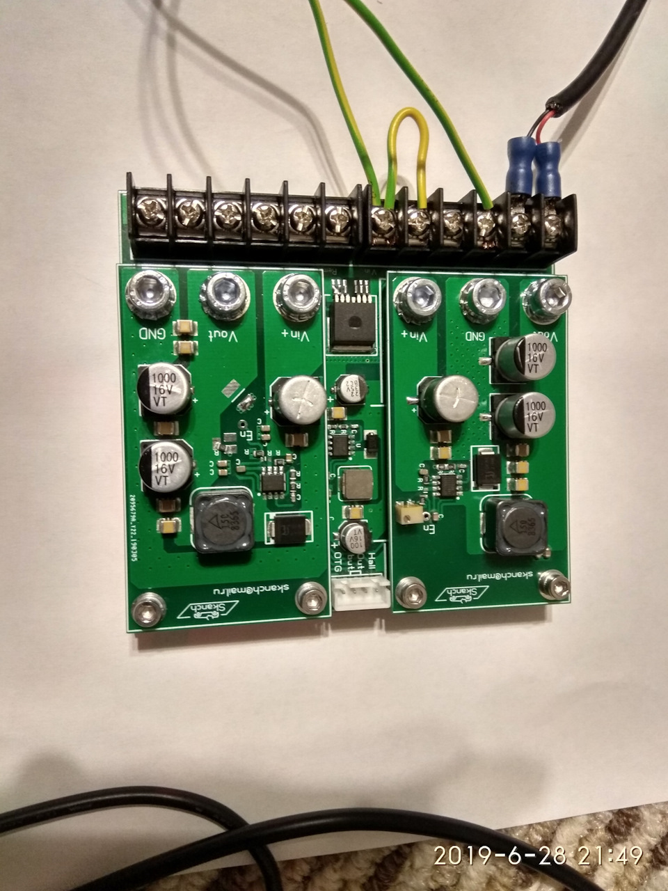

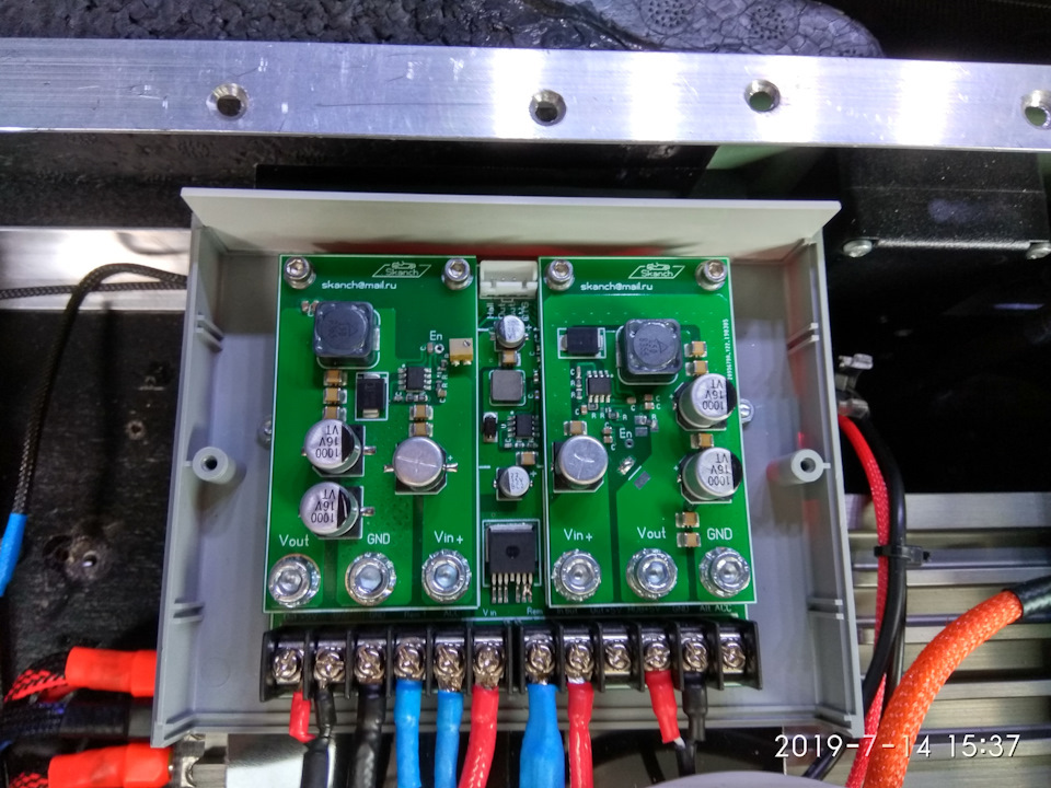

2. Часть вторая ( питание).
Патание одноплатного компьютера 5В. Нужен был мощный БП . Мои попытки самостоятельно собрать требуемое устройство "на коленке" не привели к успеху. Помониторив возможные решения проблемы пообщался с Александром из Питера, который предложил свой вариант блока. Он оказался очень много функциональным изделием и помимо питания Малинки и активного usb хаба, выполняет массу других полезных функций.
Раздает ремауты, защищает систему от КЗ и разрядки АКБ, имеет программируемый контроллер включения и выключения перефирии.

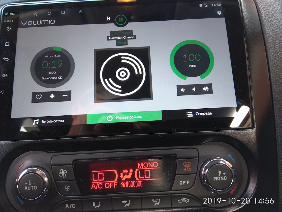

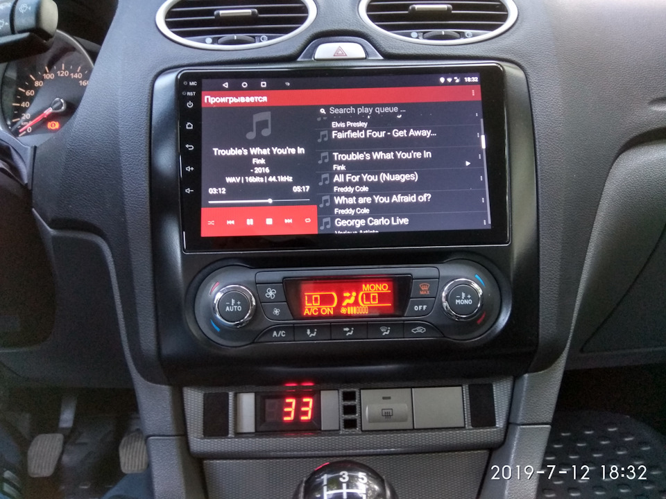

3. Часть третья (визуальная).

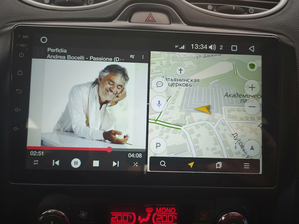

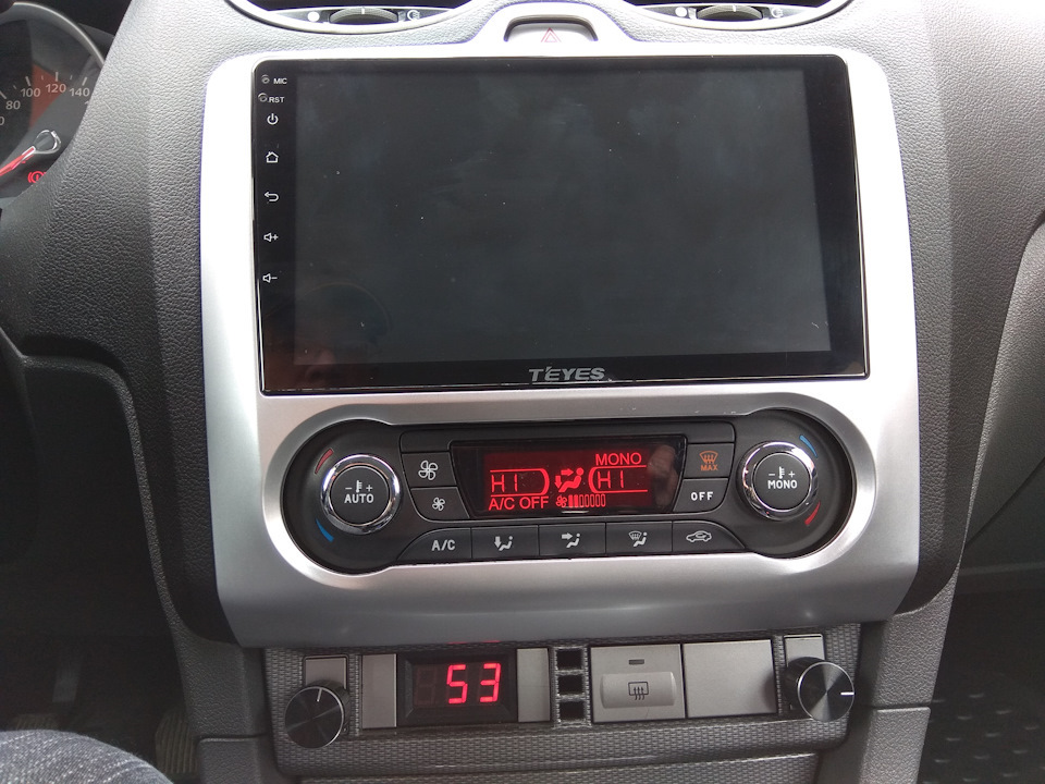

Одноплатный компьютер с установленным плейером Волумио управляется по вай-фай с андроид устройств. Смартфон, планшет выбор широкий. Главное — это способность автоматически поднимать "точку доступа" при запуске системы. Потом к ней цепляется Малинка. Я выбрал недорогое и довольно простое по начинке андроид устройство 9" со штатной рамкой для моего авто.Первоначальный вариант.
Рамка покрашена.

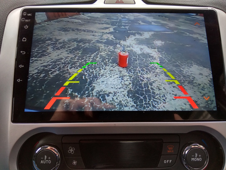

Помимо основного предназначения по управлению Малинкой, планшет работает навигатором, монитором заднего хода и при наличии СИМ карты источником интернета.

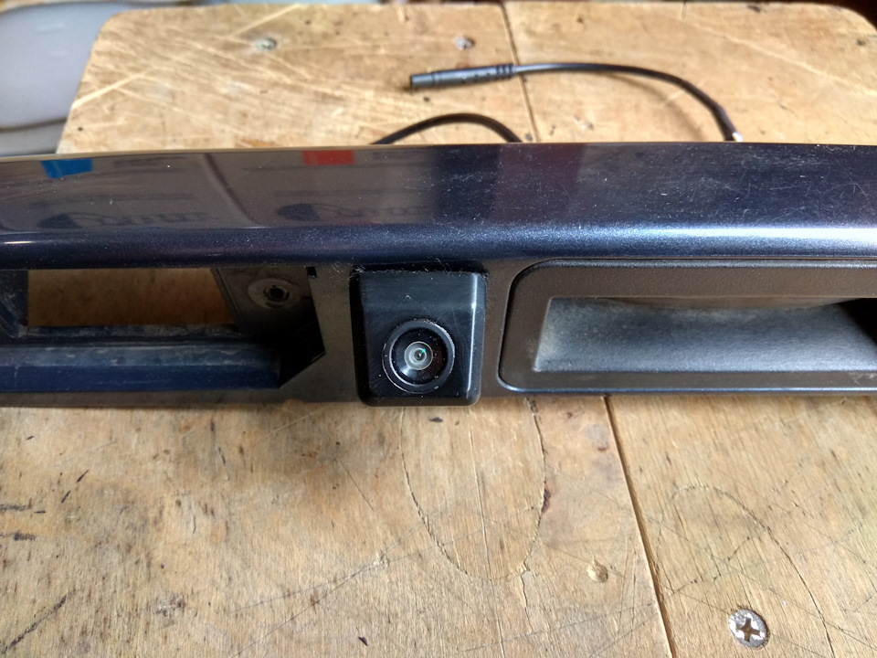

Камера ЗХ.
Камера в действии.
Звук с планшета в этом случае выводится на штатные динамики в задних дверях. Мне этого решения более чем достаточно.

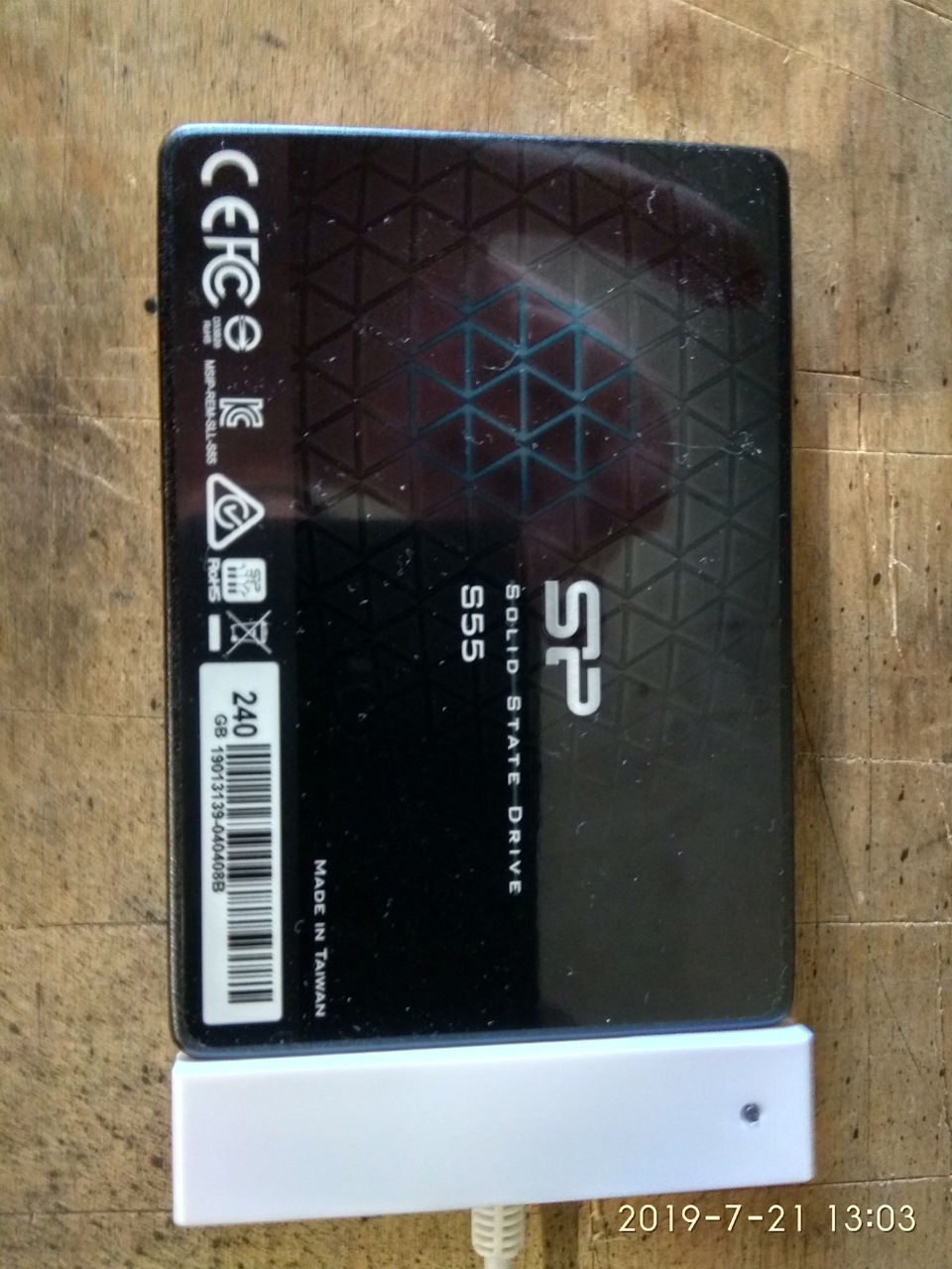

Хранилищем музыкального контента выступает ssd жесткий диск на 250 ГБ.
Самое любимое — все на нем. Жеский диск.

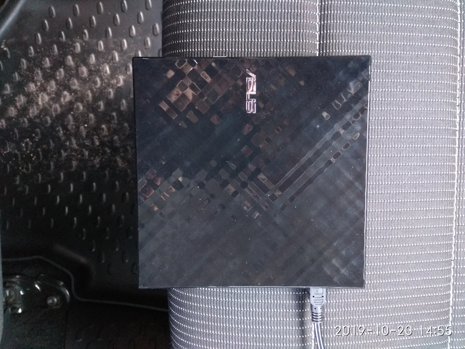

Так же Волумио позволяет слушать музыку с обыкновеных СД дисков и с использованием внешнего привода.
На стоянке — вполне себе решение.
Но на ходу — прямо скажем неудобно.
Привод.
Управление воспроизведением.

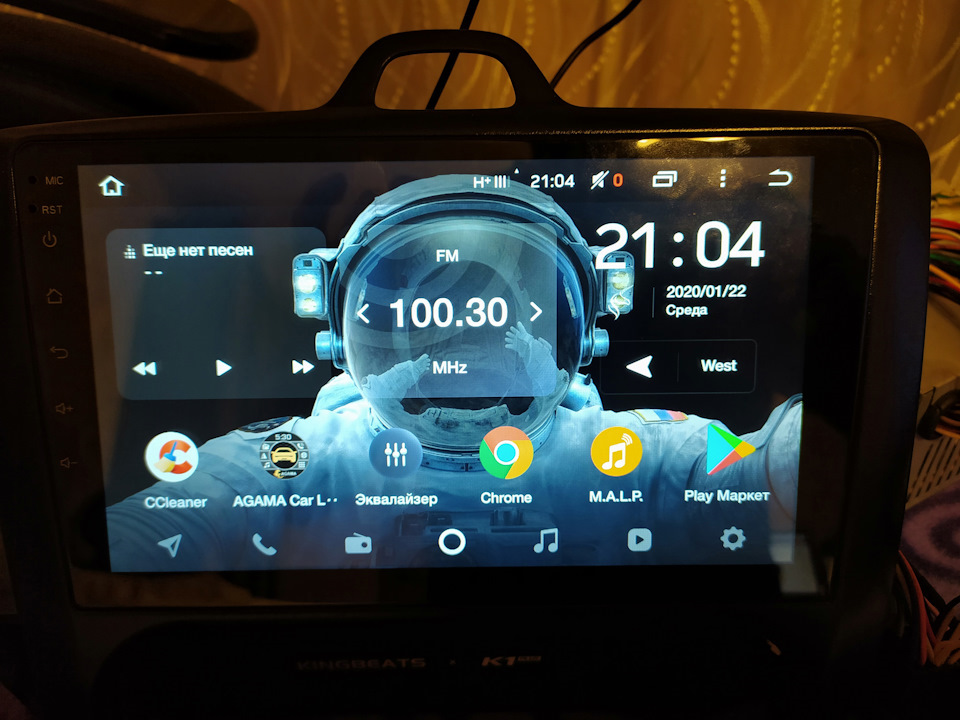

П.С.
Андроид к этому времени снова обновлен . Приобрел вот такое устройство.
Перепрошил его в Тиайс СС2.
Все работает согласно ТЗ и даже чуть больше.Теперь есть возможность делить экран между
двумя приложениями.
Прогресс налицо.)))

Для начала нужен блок питания. Их делают два человека. Оба на Д2 есть.
demitro0906
aldal

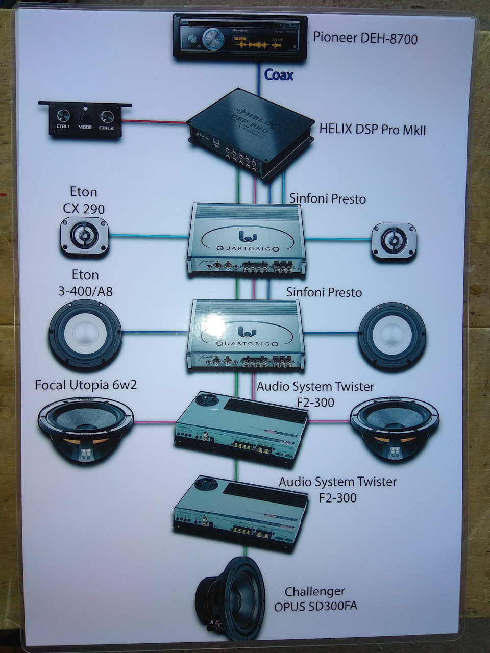

Я правильно понял, что в вашем варианте планшет исключительно только для управления одноплатный компьютер Raspberry Pi ( Малинка). То есть планшет не может быть ГУ? То есть музыку воспроизводит не планшет, а та самая малинка? Соответственно и все файлы хранятся на флешке, которая вставлена в эту малинку? Соответственно, тот же навигатор и прочие программы андроид в таком варианте будут бесполезны, т.к. их звуковые оповещения попросту не будут воспроизводится этой малинкой?
И если в вашем варианте, звук с планшета выводится на задние динамики, то куда тогда выводится звук от малинки? Только на передние?
Да, звук от Малины выводится на фронтальную акустику.
Звук с Андроида выводится на задние динамики ( навигашка, радио и проч.)
Звук с планшета можно выводить через usb — преобразователь на внешний процессор.
что является внешним процессором…малинка?
Нет . Это отдельное устройство обработки звука. Потом нужны усилители.
К планшету динамики подключить не получится.
ну про вывести динамики с планшета — это понятно))
можешь нарисовать блок схему — что куда с чем?)
a.d-cd.net/cSAAAgNCKOA-960.jpg
Примерно так .
ох емае… ) чего то многовато усилителей ) спс)
Можно сильно уменьшить . Есть совмещенные устройства, в которых и процессор, и многоканальный усилитель размещены в одном, достаточно компактном корпусе.
