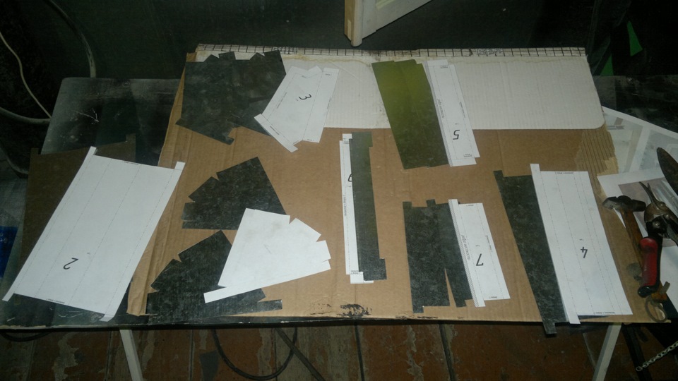

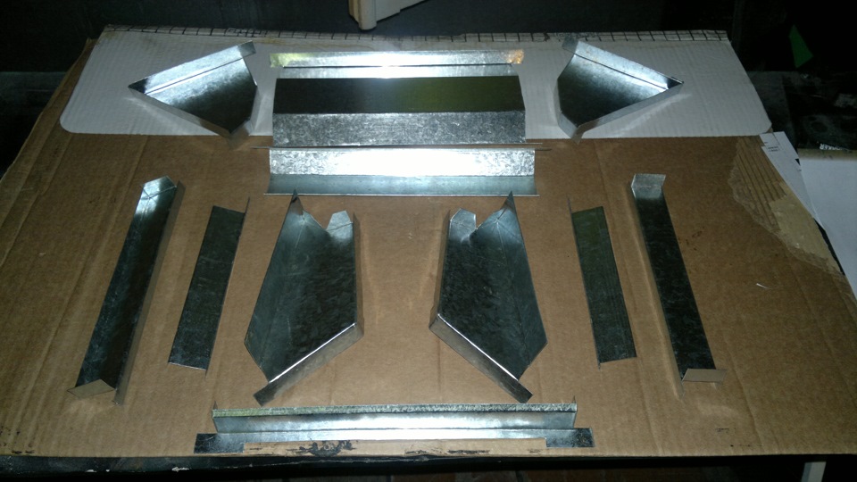

Не люблю мурасить мелкими БЖ, поэтому запись обо всем, но главным будет изготовление адаптера для салонного фильтра. Нашел, распечатал, врезал, потом еще раз вырезал только из металла, согнул, склепал/скрутил, покрасил, поставил, сэкономил более 1500 рублей))) получилось не хуже магазинного. После установки показалось что двигатель меньше стало слышно, особо внимательные заметят что у меня нету уплотнителя капота, на это есть причины… потом поставлю)

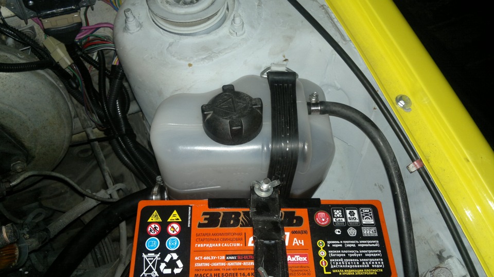

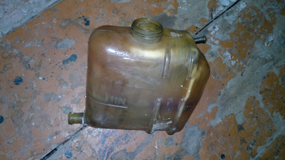

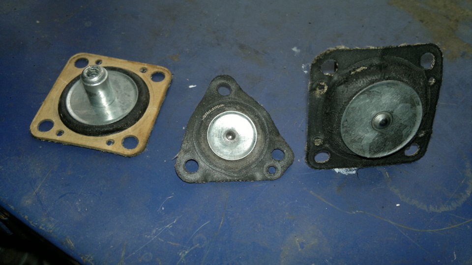

Поменял бачки оба немного текли, да и вид у них уже страшный был. Купил свечи для карбюраторного движка, перепотрошил карбюратор, не зря, все мембраны уже были на пределе одна текла. Поменял бензонасос, но попал на брак, это капец… я его раз 6 снимал и разбирал, думал из под мембраны сочиться, а оказалась трещина в литье, хорошо в магазине поменяли на другой. Теперь за 2 минуты могу бензонасос поменять))

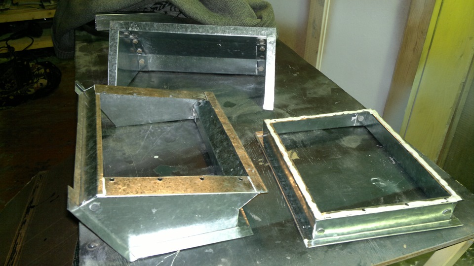

У меня как-то были мысли изготовить адаптер из пластмассы с целью удешевления. Но к сожалению так и не получилось пока
из пластмассы на мой взгляд сложнее, да и оцинковка просто так валялась

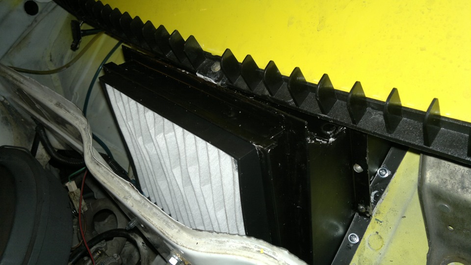

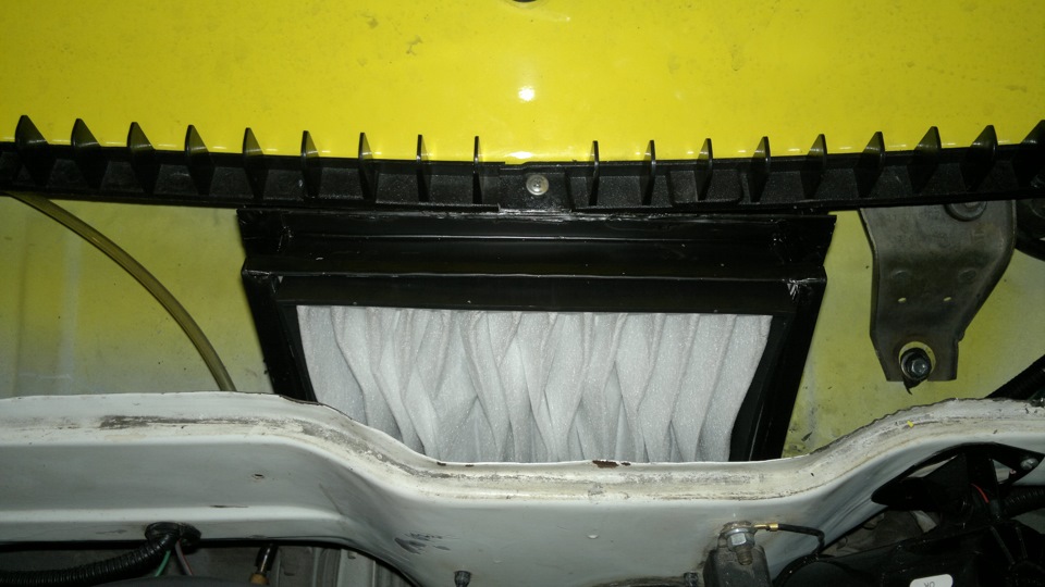

Бро, привет, воздуховод отличный получился, а фильтр от чего стоит?
Привет, от десятки
Спасибо!
Супер авто))
Спасибо))
Отличное посадочное под фильтр, наиполезнейшая доработка!
да, а то пыль и листья сосет)) потом они шуршат там))
А где размеры брал?
www.drive2.ru/l/790749/
Спасибо!

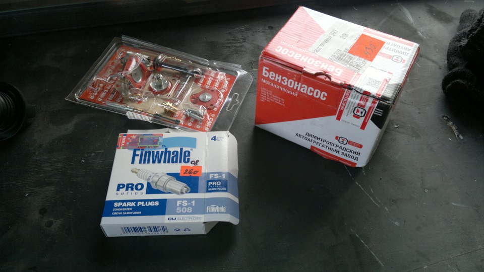

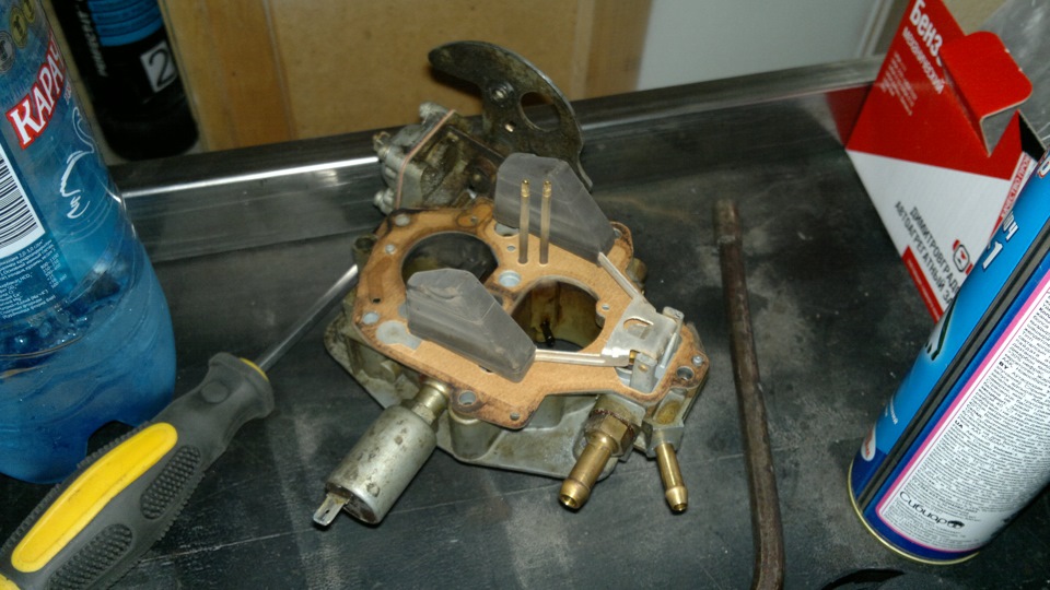

свечи финвайл дерьмо редкостное! бензонасос который ты взял дерьмо ещё то! надо было двухклапанный брать! а вот нвбор ремкомплекта карб хорош!
ахаха спасибо за поддержку)) надеюсь мне это не на долго, инжектор поставлю)
))) ну тогда другое дело! ставь сразу 16 кл.
kt10rus
А какие свечи лучше? И что за двухклапанный насос?
насос пекарь, посмотри фото в инете, свечи NGK

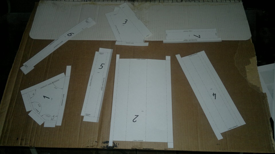

Вот сразу вопрос, ты когда распечатывал у тебя физически размер сошелся с тем что указан на чертеже?
я через компас печатал, поэтому все точно сходится
Понятно Но я уже решил вопрос, вставил картинки чертежей в word и там подогнал под реальный размер. Распечатал, проверил, все размеры совпали.

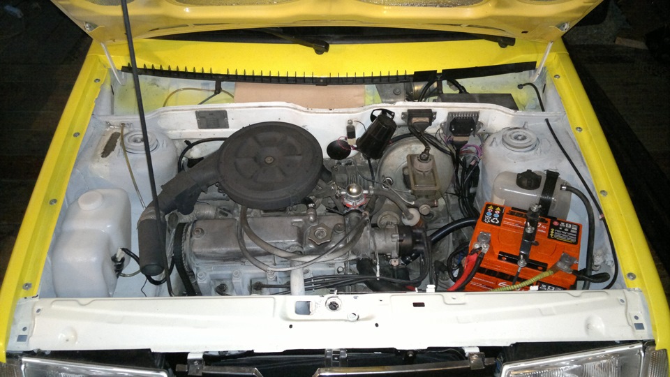

вот подкапотку мне кажется ты зря не покрасил, все это белое со временем станет серобурокозявчитым) от грязи
когда движку буду перекидывать покрашу)
на 16рь?))
на V8))))
Отлично вышло, но вот блок движка зря покрасил, нужно было не трогать.
да там грунт, движка другая будет

Как фильтр себя зимой показывает? Печка хуже греть не стала?
наоборот лучше)

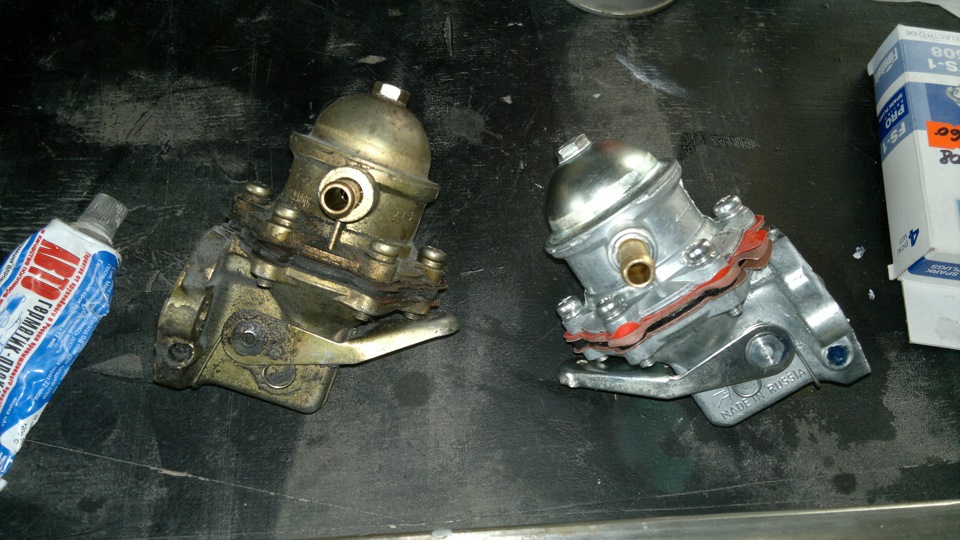

У бензонасоса советую шурупы верхние подтянуть. ИМХО, но они оочень слабо затянуты(по крайней мере в моем случае).
да да я подтянул)

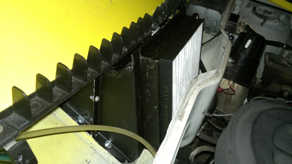

Аккуратно адаптер вышел. А почему так фильтр искорежило? Что поставил? Я именно такие беру — плотно и ровно сидит h-a.d-cd.net/17730acs-960.jpg, d-a.d-cd.net/f730acs-960.jpg, f-a.d-cd.net/d730acs-960.jpg. Ранее ставил то же от 2110, но не Невский. Его приходилось доп. крышкой прижимать.
он сразу такой был

Вот вроде все путем, все аккуратно но блин, увидел подкапотку и охренел, чего под капотом то не покрасил?или мотор другой будет и потом покрасишь?
Мотор другой будет
Sashkasan56
по подкапотки еще дойдут руки)

Адаптер четкий получился! А у меня не хватило терпения самому собрать) Из МДФ пытался сделать) В итоге купил)
спасиб, ахаха, ну бывает)

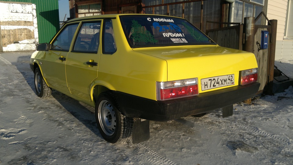

пороги антигравием задувай, пока не поздно!)
как новенькая 99) молодец)

почему не пекаровкий бензонасос? у стандартного траблы с перегревом случаются.
четвертый кот говорит мне)) не знал, пекаровкий дороже, переход на инж планируется
ну если переход планируется. то мб. смотря какая разница. Я когда ездил на карбовой 8 у меня переход не планировался. поставил пекар и не разу не пожалел

подкатопка вылизана)) чего на инжектор не поставил еще?
вылизана в кавычках)) потом будет инжектор
ну все ровно чистенько))
надо красть подкапотку))
зачем?
ну она не крашена, когда двиг буду менять все вылижу)

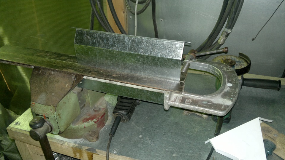

Нормальный такой листогиб соорудил;))
летом очень нужная)
частенько гну что нибудь, без него ни как))
Я вот давно уже шаблоны распечатал) Осталось только это всё дело в железе сваять)
4 фотка твоя должна хорошо помочь, прям понятно куда что гнуть)
Клепальника блин нету, придется все на болтиках собирать)
у меня его тоже нету, я обычными клепками и молоточком делал, от кепальника дырки же в клепках остаюся)
самая нижняя не так согнута, я перегнул потом)
спасибо, учтём значит, а то понакосячил бы))

А что не пекар поставил? Я просто с этим насосом даазовским в своё время намучился в жару…
дороговат он, не в курсе про жару был, ты уже третий кто говорит… блин, ну посмотрим…
С пекаром главная беда — очень много подделок. С даазом попроще в этом плане. Но вообще если будет перегреваться насос, можно увеличить поток бензина уходящий в обратку, насос будет очень хорошо охлаждаться. В карбе на обратку стандартно отверстие где то 0.8мм, я пробовал до 2.5мм его рассверлить, карбу бензина хватает.

Фильтр можно от четырки поставить…
не хотел я от 14ки)

Фильтр можно от четырки на рынке купить, все встаёт на родной кожух

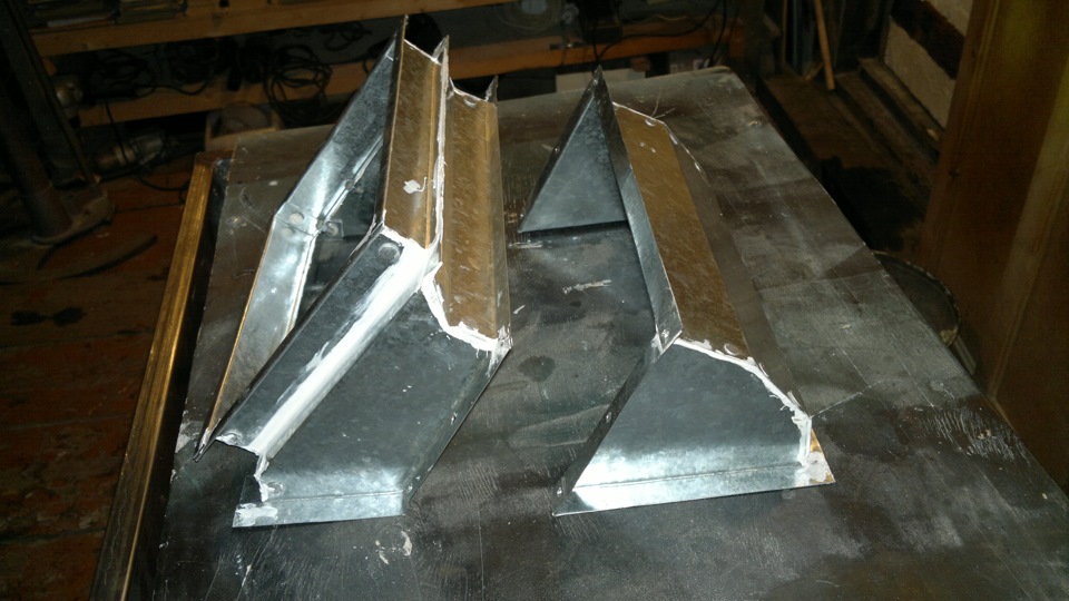

никому не советую использовать российский оцинкованный метал, очень подвержен вулканической коррозии. а в целом за переходник +, вещь нужная
он сука еще и не паяется)) я спаять хотел, какими только флюсами его не травил))

вместо накладок на задние арки пленку наклей, а то сколов не избежать!
вот это хороший совет, сам через это прошёл
igormarin999
у меня пороги будут накладные же…
на 2х сторонний скотч сажать будешь?
да
Ей бы ещё литьё дикое)
летом)
Арки надо бы обработать) а с фильтром краса что сам сделал.
они и так обработаны)
Просто смортю краску видать, чем то бесцветным?
красилась она после обработки www.drive2.ru/l/3192696/
все понял)
хорошая работа)))
а так бы ближе бы её к земле бы)))
летом ближе будет))
Бампера тоже в жёлтый нада было красить и опустить бы и вообще класс )))
это все летом будет))
ок…значит скоро будет ещё лучше )))
конечно))

Отлично получилось. Металл не тонковат?
нет
