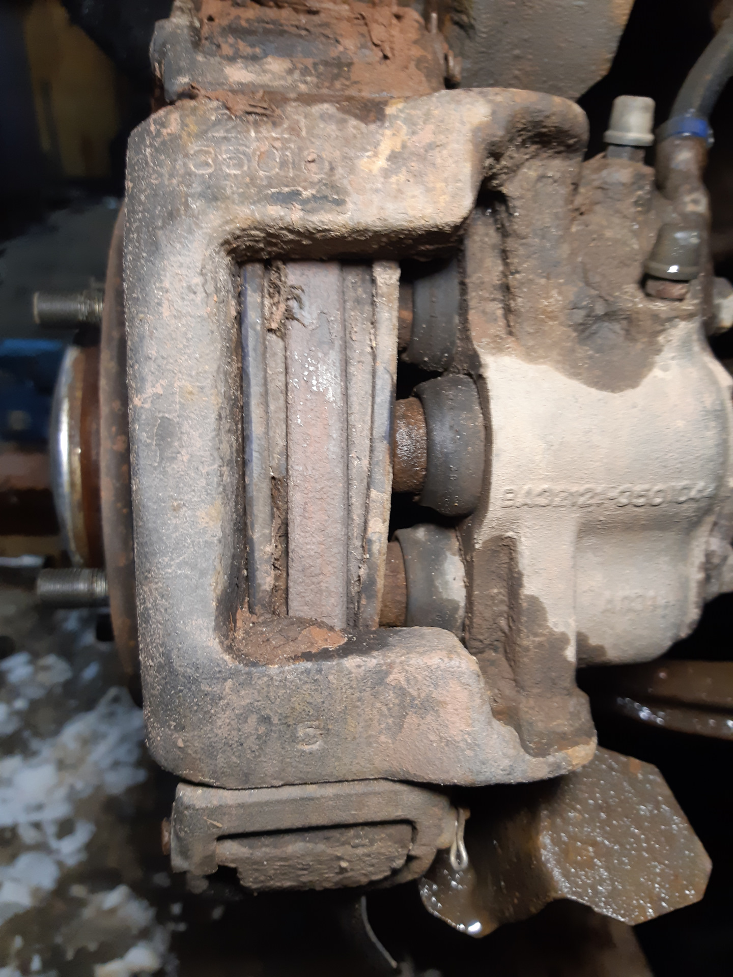

Последнее время при езде машину тянуло вправо, когда руль отпускаешь и как то тяжелее на разгон шла вчера решил посмотреть. Поднял колесо а мне его и не провернуть. Скинул его и увидел что колодкам каюк(менял не так давно) и как то странно колодка стиралась.

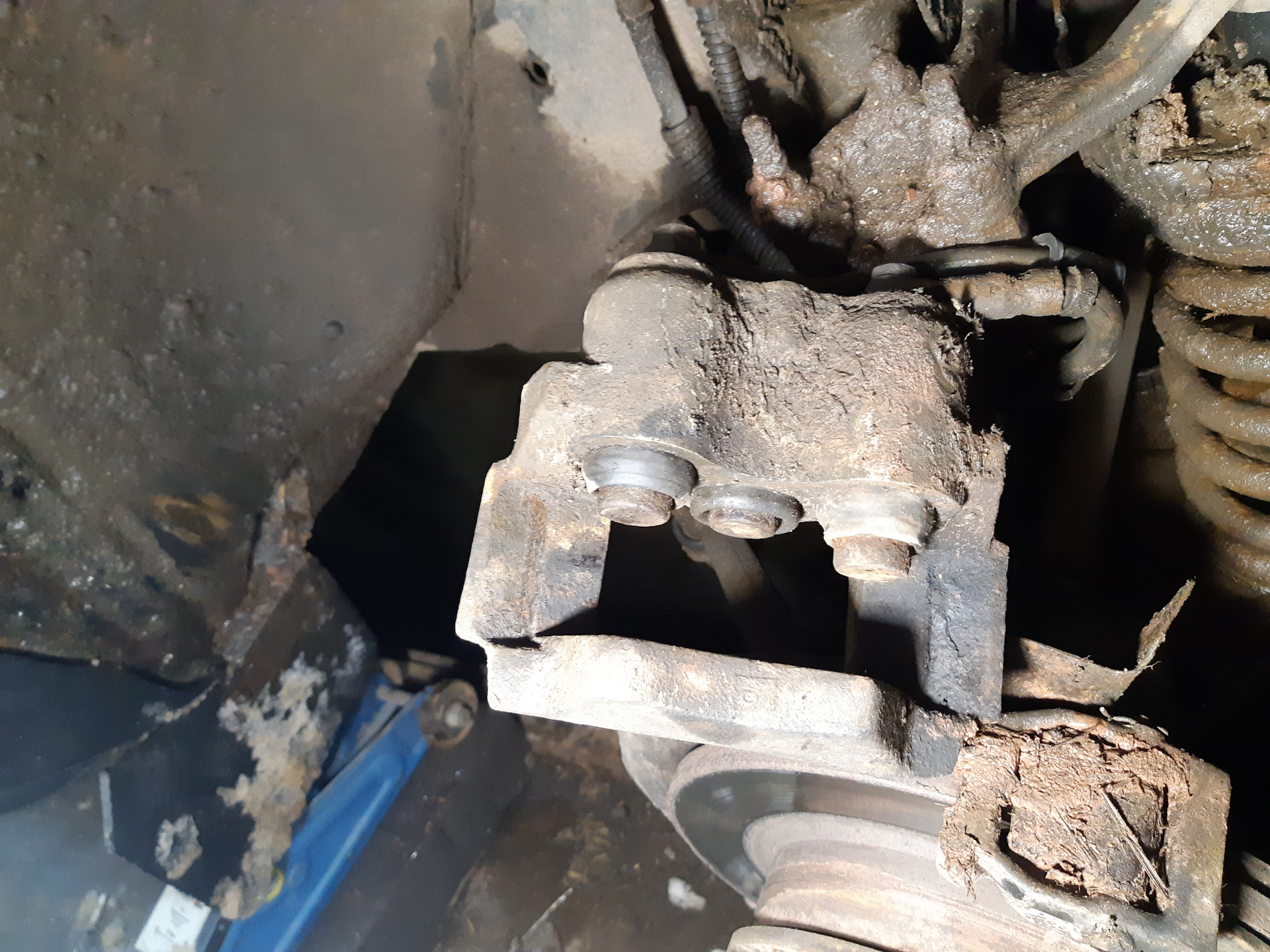

Вообщем скинул суппорт и выяснилось что клинит 1 из 3х цилиндров.
Пытался разработать, но как то не айс, увидел что пыльник на нем порван.
Теперь вопрос к знатокам — ЧТО ПОСОВЕТУЕТЕ? (Новый суппорт брать или этот как то восстановить можно)

Можно перебрать суппорт, у себя недавно перебирал. Можно и новый но дороже встанет. Вытаскиваешь поршня если раковин глубоких нет хорошо моешь все можешь полирнуть цилиндрики для лучшего эффекта, покупаешь ремкомплект балаковский только бери, ставишь новые манжеты собираешь и можно ездить
выдавить два крайних можно с обратной тороны отвернув шланги.если поршни не ржавые, то ставишь новые резинки и в путь
Вытащи поршни и если они без раковин, то просто поменяй ремкомплект, а если все в раковинах, тогда уже придётся менять весь суппорт, отдельно поршни в продаже ни разу не видел:))
Просто разработай и все дела. Не надо ничего менять кроме пыльников.
Просто разобрать. Перемыть. И все резинки под замену. Я так делал в прибавок все шланги резиновые поменял. Цена смешная и эфект отличный.

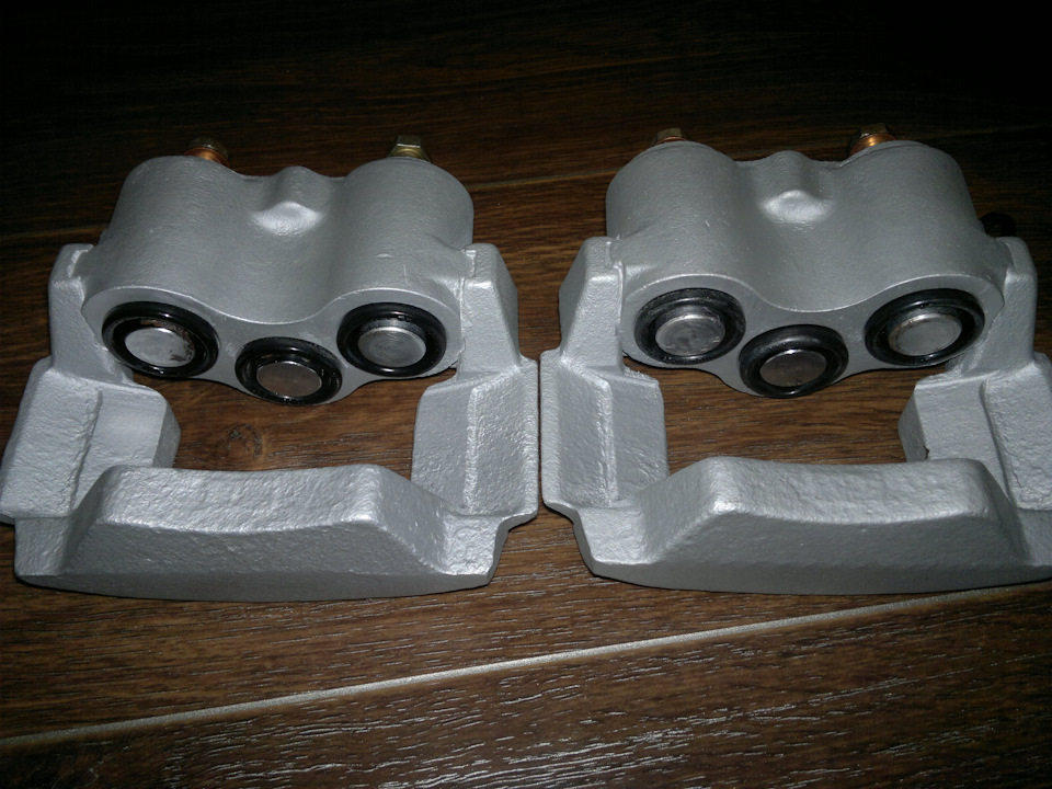

Установка суппорта от соболя, газели.
Можно купить готорые суппорта торнадо для нивы на базе газовских.
Купить газ суппорта и переходные пластины ( газ суппорта лучше ходят )
Тормозные диски соболь
Колодки газ или Хонда
Немного ступицу доработать и все отлично ходит .

Поставь однопоршневые, заодно вентилируемые диски и забудь про них

У меня такие стоят, тема есть в бортовом)

Всё таки выдерни поршня и по факту отдеффектуешь. Купить всегда успеешь.
Я брал клещами за поршень прокручивал и вытягивал на себя — это центральный, а боковые выкручивал штуцер подачи и выбивал через его отверстие, пробойником.
