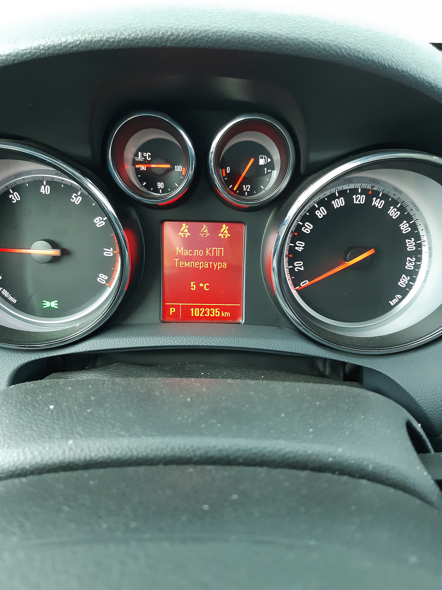

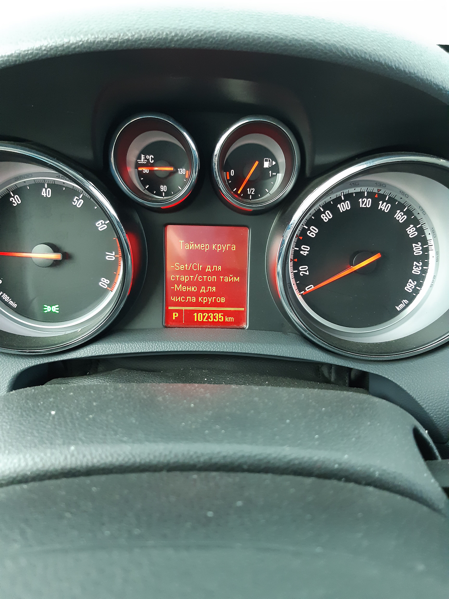

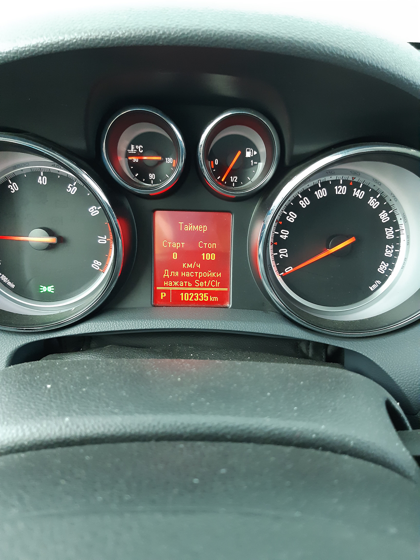

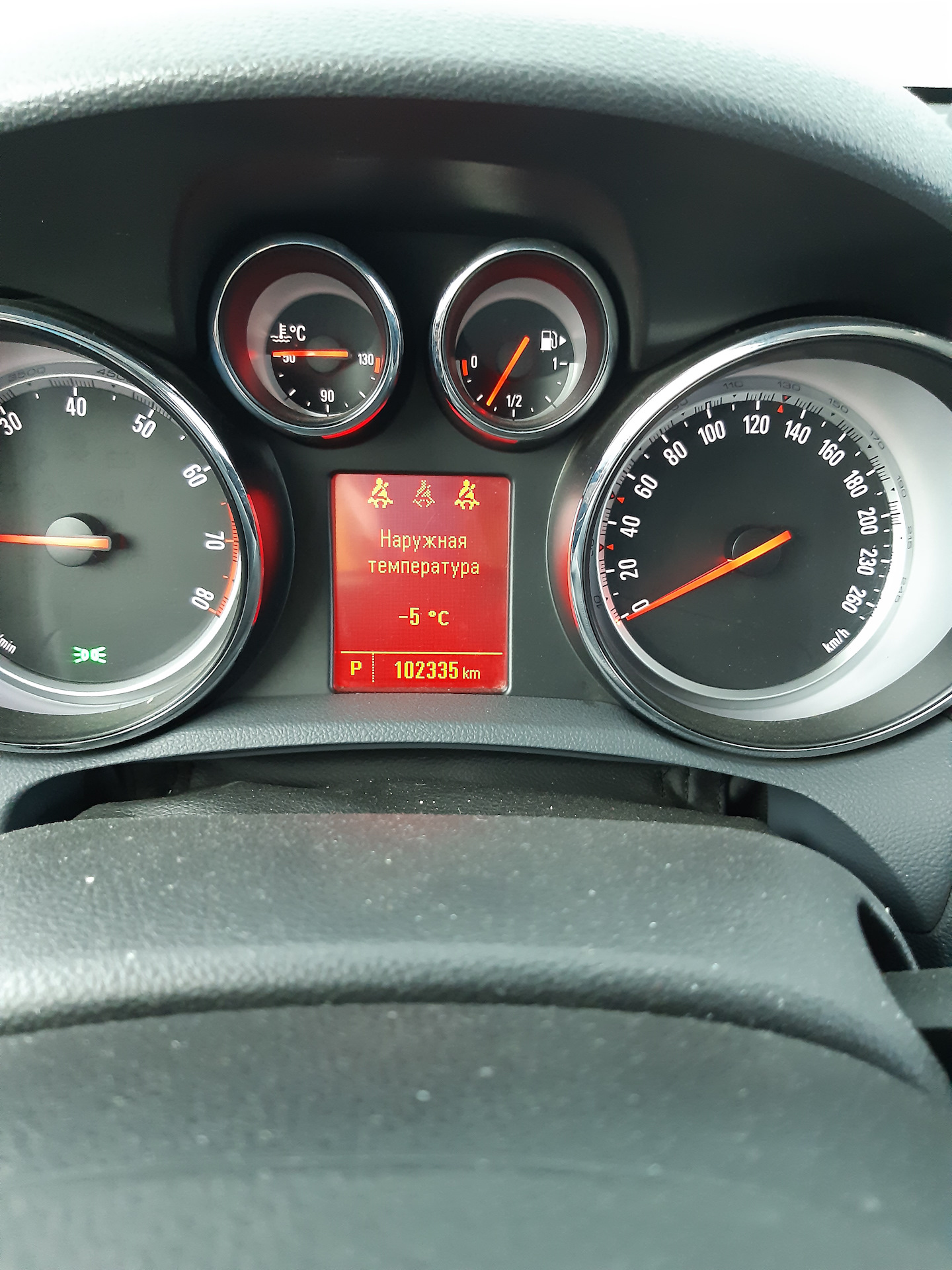

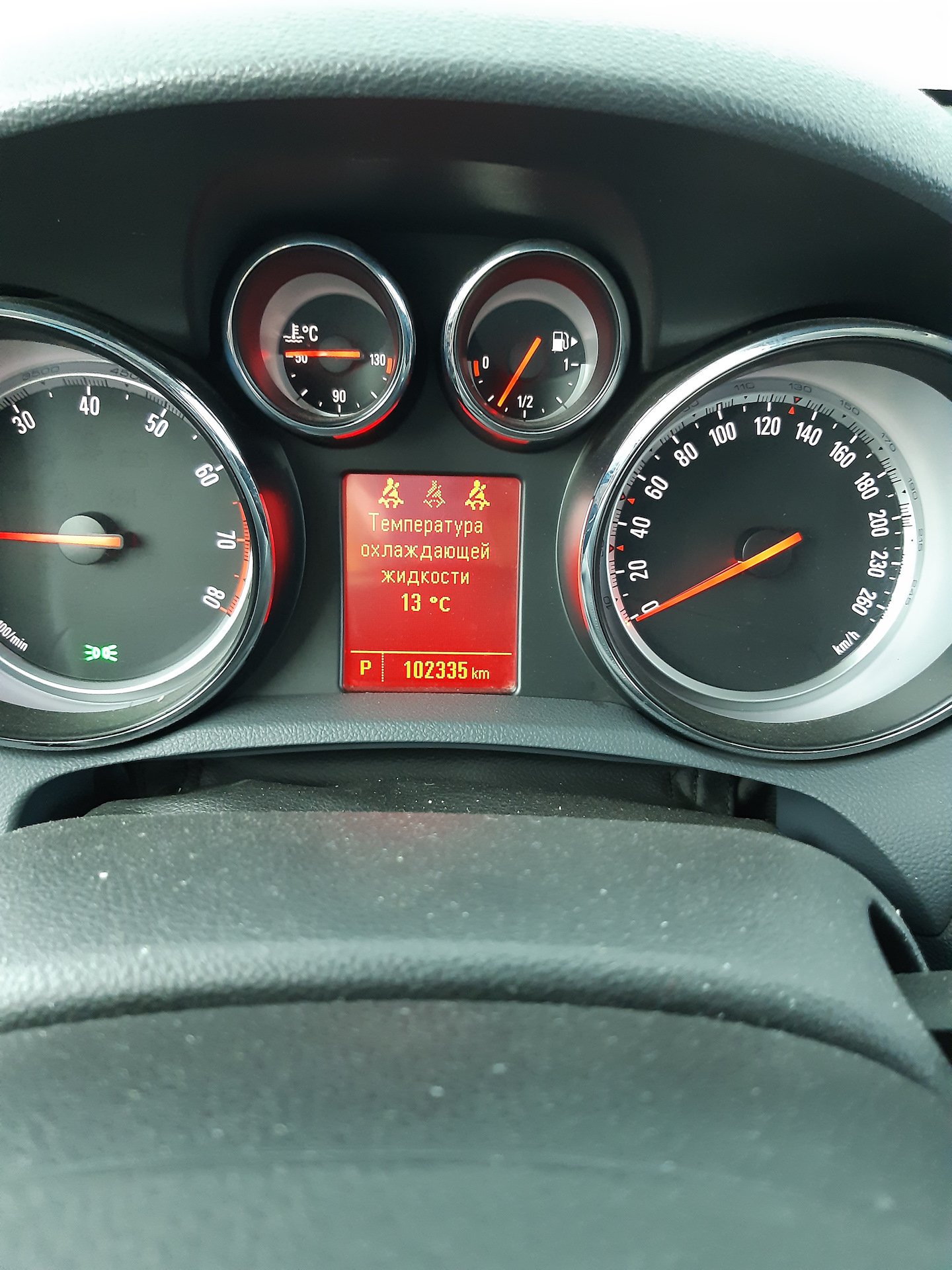

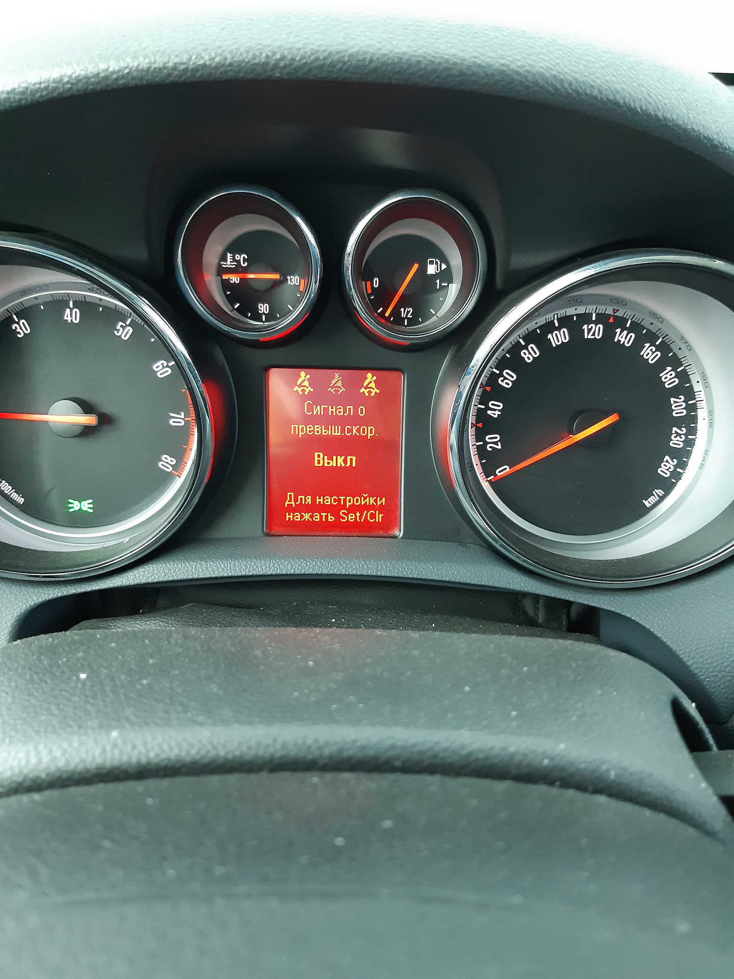

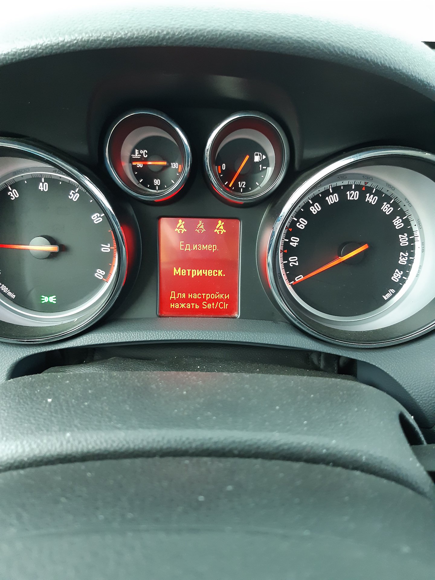

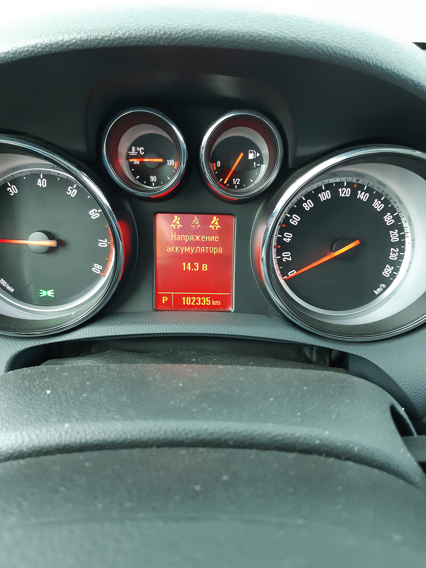

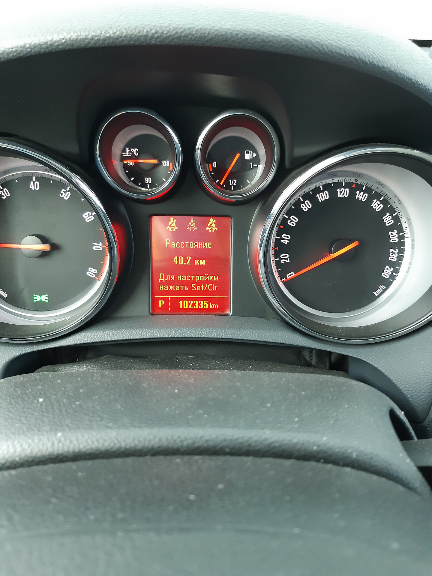

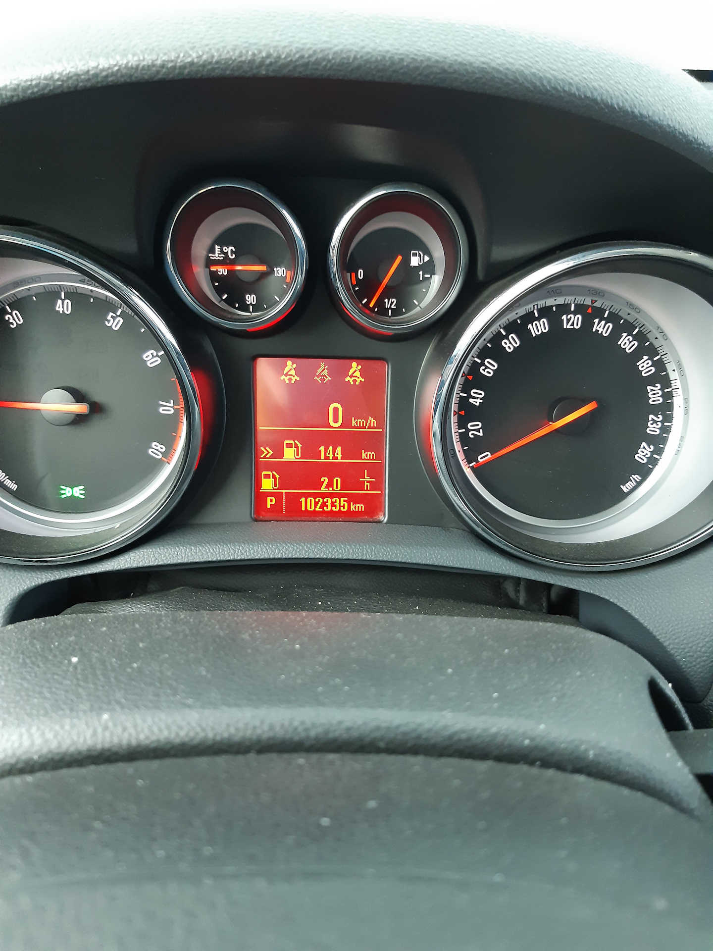

Тема избитая, но вдруг кто не знает, что у наших Мокка можно так)))
Очень информативно, все основные показатели теперь есть. Одного не пойму, неужели GM не могли сразу делать такое меню?!

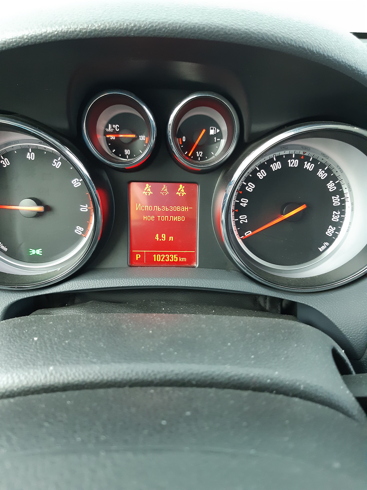

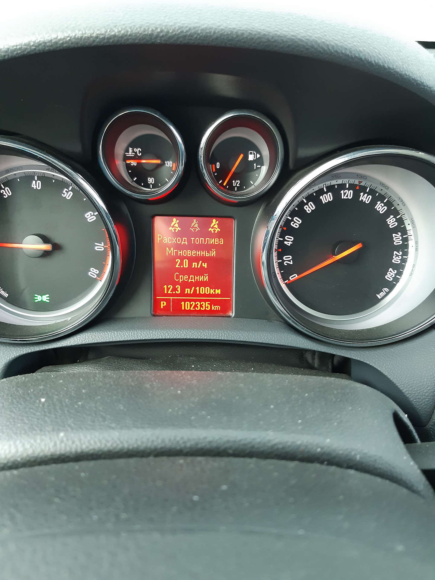

Доброго дня! Я что-то не очень понимаю. В Вас на 14 фото . Использованное топливо 4.9л.за 102 тыс.км? Или его сбросить можно? Вот пример моих показателей.
У меня 10 с лишним тысяч было, мастер который делал, когда показывал, сбросил его. Но я не заметил на какую кнопку он нажал. Что-то на левом джойстике
Понял, спасибо!
ADorogovtsev
На девой джойстике кнопку на торце. Ее зажать — осуществляется сброс.
Есть ещё вкладка с моточасами. А так много актуальной информации имеется.

Активация всех этих опций стоит 1000 руб. Только опком вместе с температурой масла акпп открывает компас и усилие тормоза прицепа. Оп ком вкладку орс не откроет, не откроет вкладку эко не откроет моточасы и пр.

С opcomом можно активировать большую часть из этого списка. Цена вопроса 1000р. Опком потом можно даже продать на авито за ту же цену.

Опком только открывает температуру акпп, двс и напряжение бортсети ни таймер, ни улучшенный парктроник оп ком не откроет. Я бы написал оп ком только может 5% открыть от того что может другая программа.
