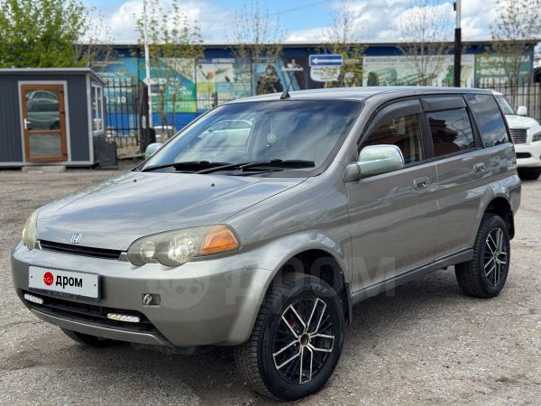

После покупки авто купил комплект 15 колес от элантры, чтобы чисто доехать до дома ибо машина продавалась на летней резине. Сейчас катаюсь на 16 колёсах от хюндай туксон с размерностью 215/65 все бы классно и клиренс, и управляемость но при повороте налево левое колесо трет об подкрылок. Не уж у H-RV такие маленькие места под колеса. Кто то говорит ставь 215/60 типо будет норм. Но не кого на практике не встречал такой размерности. Подскажите у кого как с резиной?

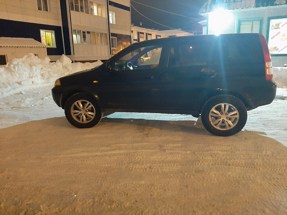

Сегодня запихал 215/65 r16 на диски ET40 6,5j. Ближайшее, что может начать тереть — это не родной брызговик, а так есть ещё расстояние до пластиковой защиты двигателя, сантиметра 2 кажется. Поехала мягче, до этого стояли 205/60 16 на тех-же дисках.

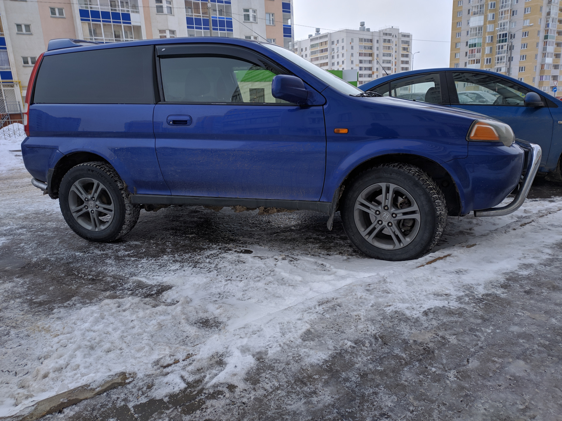

У меня сейчас зима 215/65 р16, диски 16/7.5 вылет ет 22, всё норм

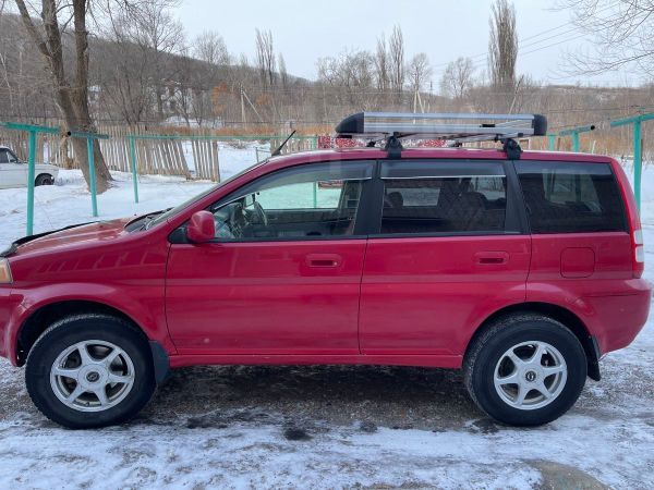

R16 ET55 (с аккорда) 215/65, не замечал чтоб тёрли арки. У дисков параметры какие, ЕТ?
ЕТ 45 должны быть
