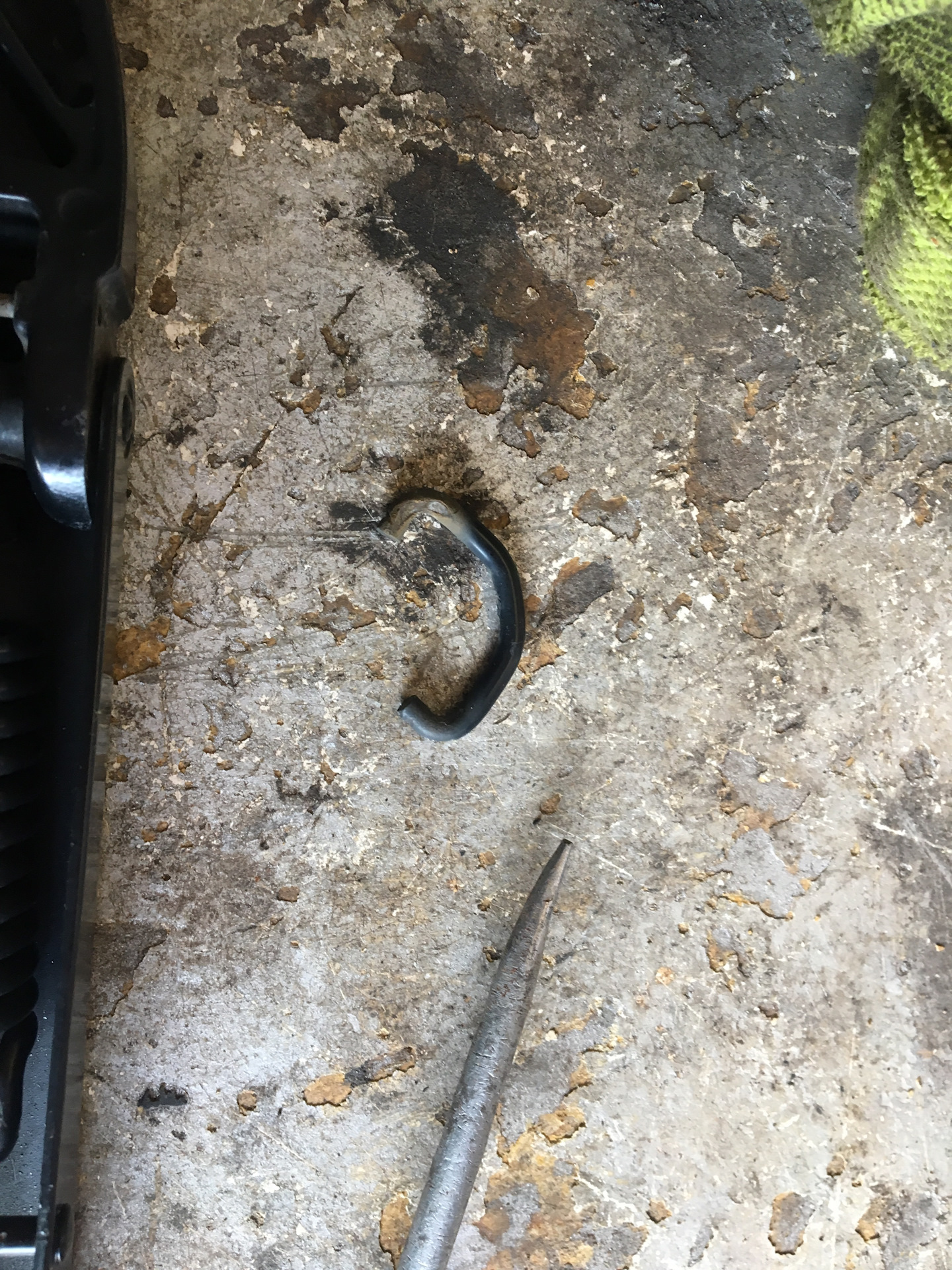

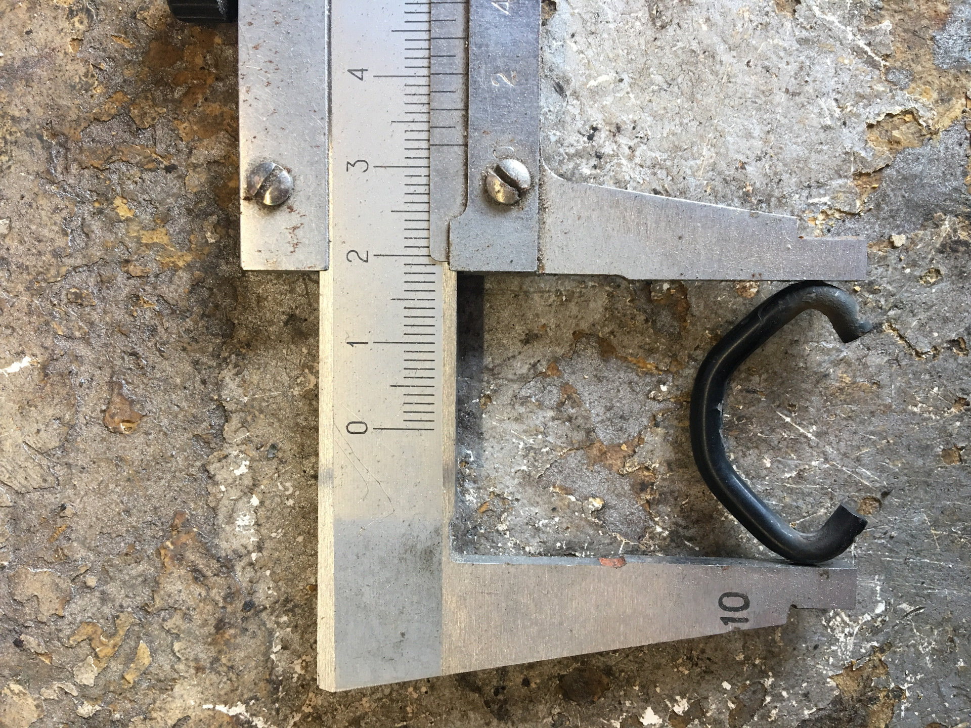

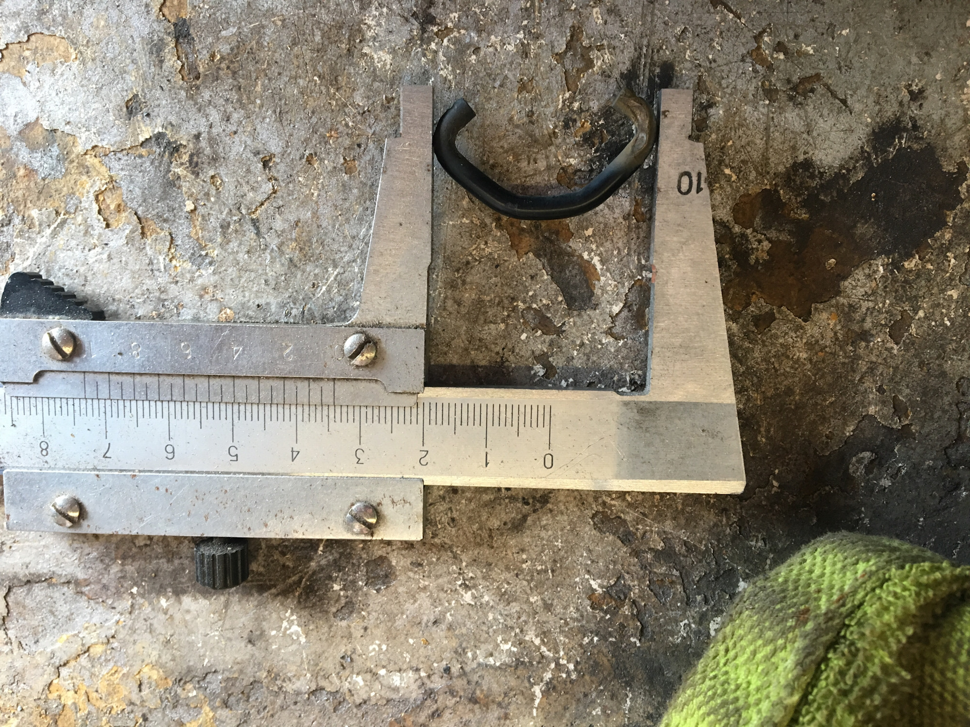

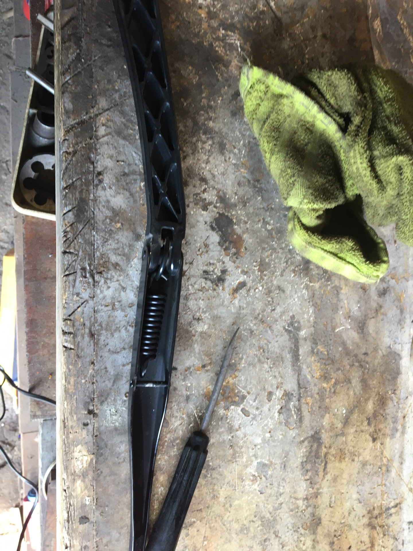

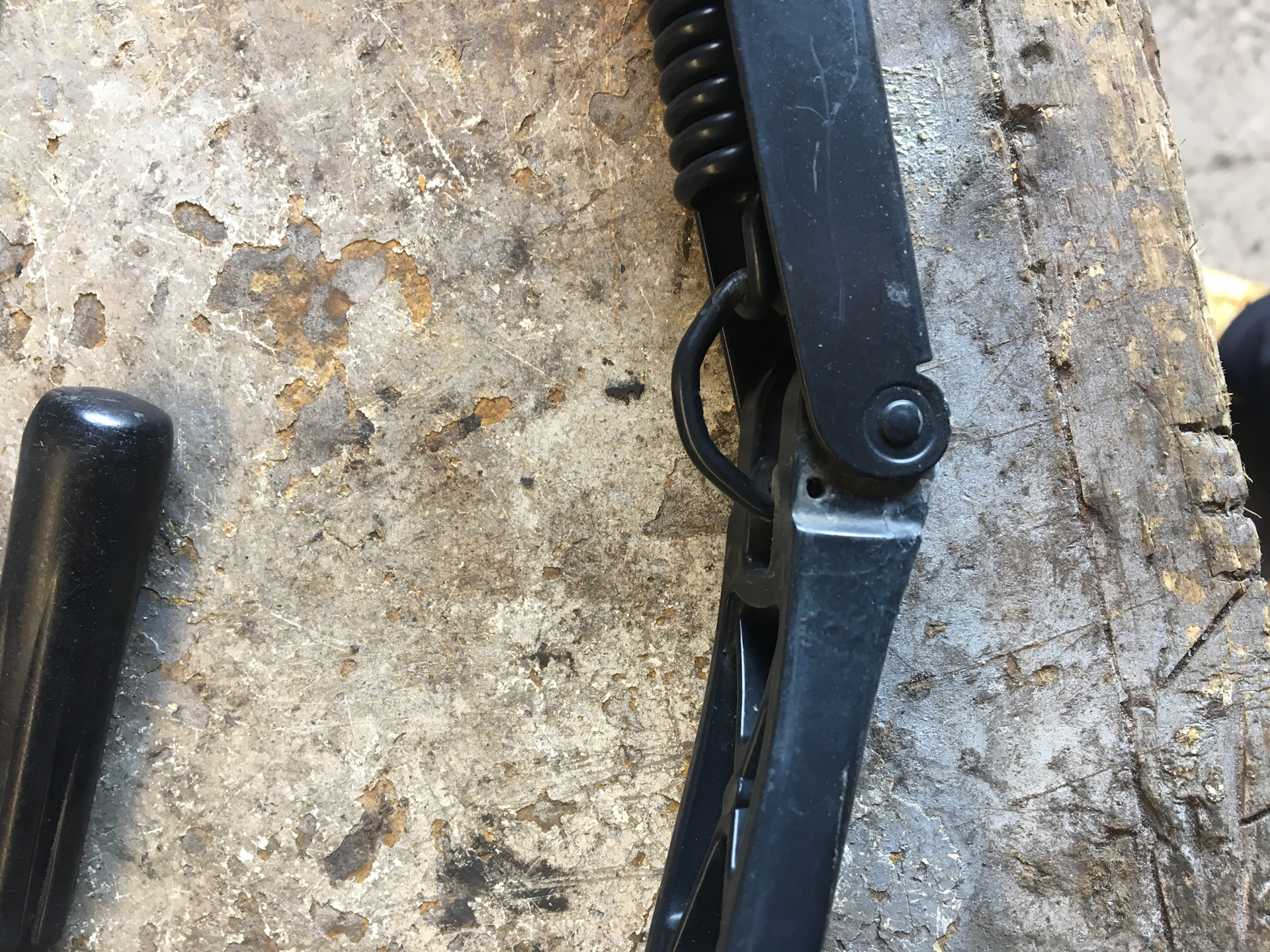

Давненько уже меня напрягала неправильная работа стеклоочистителя на скорости, точнее на больших скоростях. Вот едешь есть больше 130, хрен насекомых смоешь с лобового, водительская щётка начинает пропускать в середине. Гибридные щётки и так похоже сделаны для работы в городе, на трассе вообще не протрешь насухо стекло, постоянно с них омывайка летит каплями, а ещё и пропускает. Вот решил попробовать ещё раз подогнуть скобу рычага, чтобы увеличить натяжение пружины.

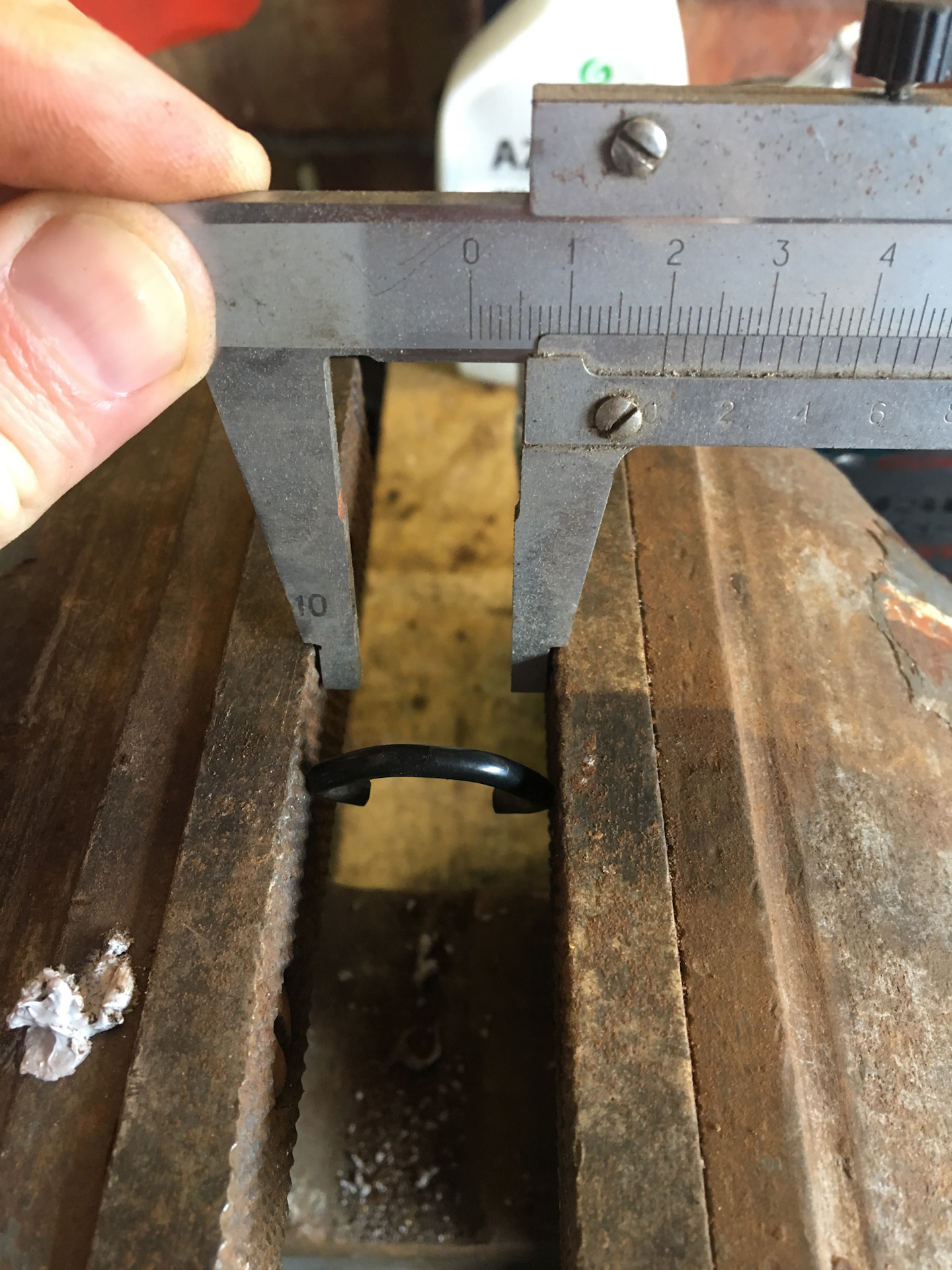

Далее я аккуратно сжимал в тисах.
Буду пробовать уже позже на трассе, как оно будет. Дополню скорее всего.

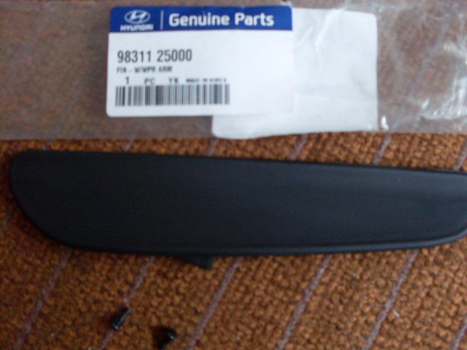

Ещё один хороший человек рекомендовал одну штуковину от хундая, заказал её, посмотрю какой эффект от неё.

Прижимая искусственно щётки — увеличиваем шансы поцарапать стекло песчинками.
Это верно, я просто уже, можно сказать, отчаялся, а по трассе ездить много, вот и пошёл на крайние меры. Да и стекло запескоструено, просится на замену:)
