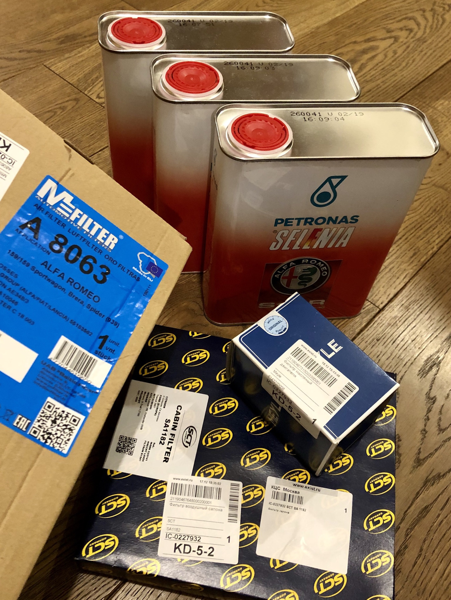

Настало время замены масла и фильтров, ну и так посмотреть что к чему по подвеске и машине в целом
Фильтры:
масляный — Meyle 614 322 0008 (223р)
воздушный — MFilter A 8063 (646р)
салонный — SCT SA 1182 (176р)
Масло:
Selenia 1138-3701 STAR 5w-40 (1278р/2л/3шт)

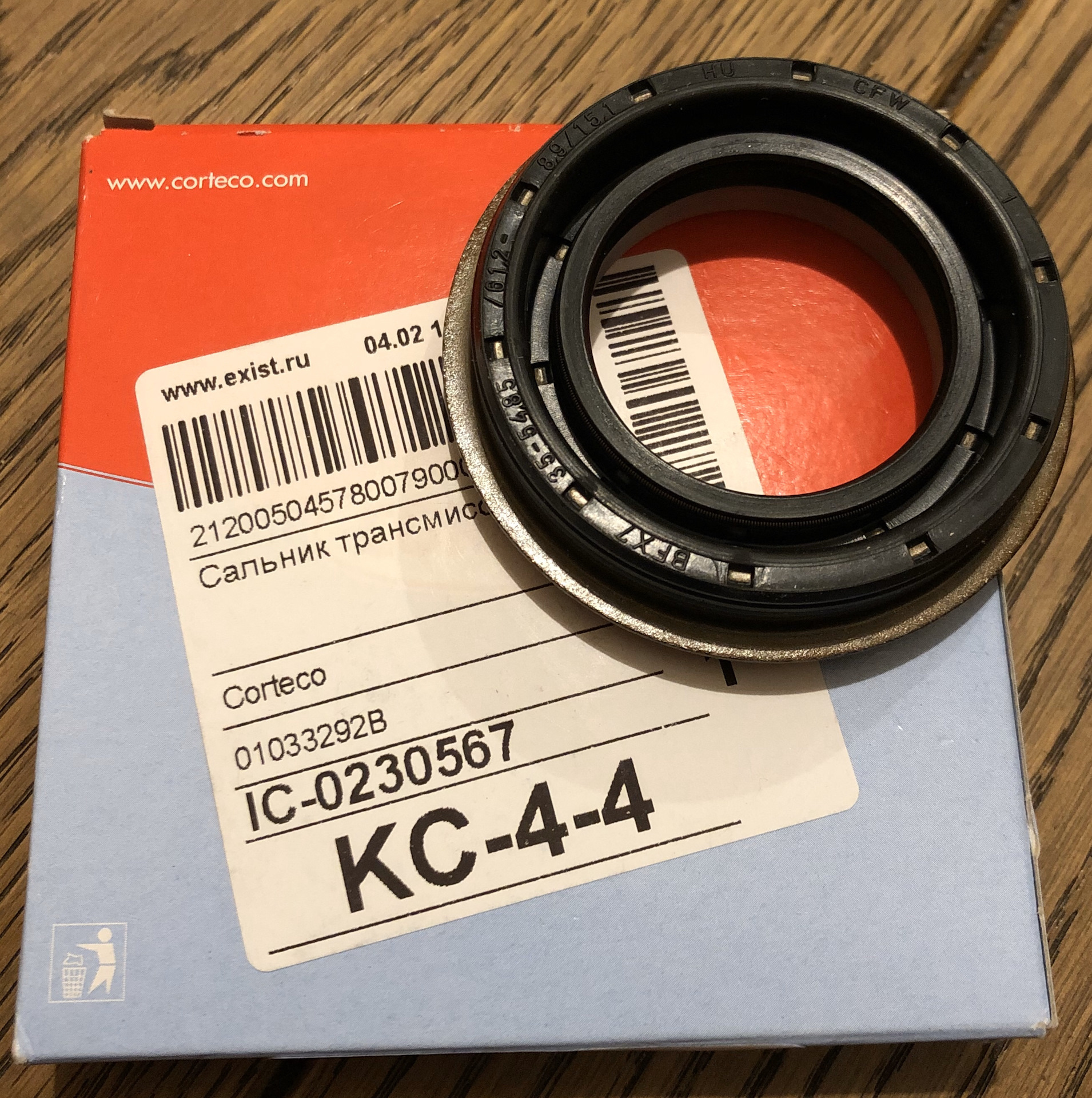

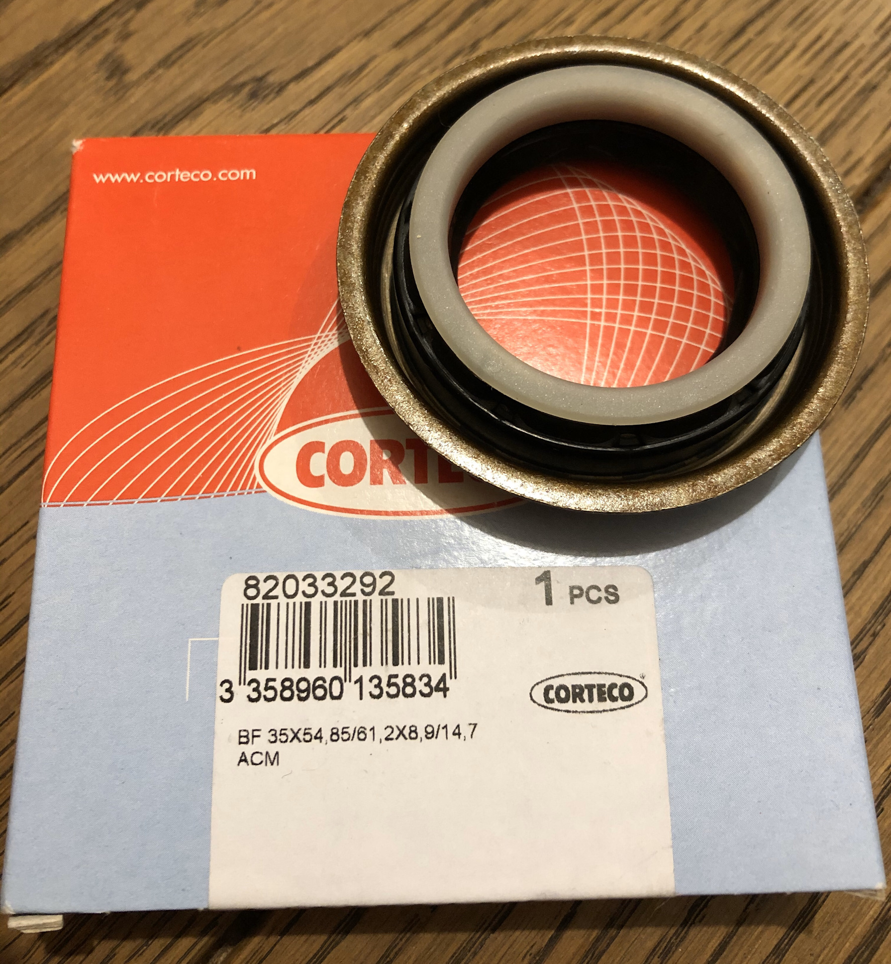

Далее подняли машину на подъемник. Посмотрели, подергали, пошатали, вроде все норм. Единственное порекомендовали заменить сальник правого привода, купил:
Corteco 01033292В (332р)

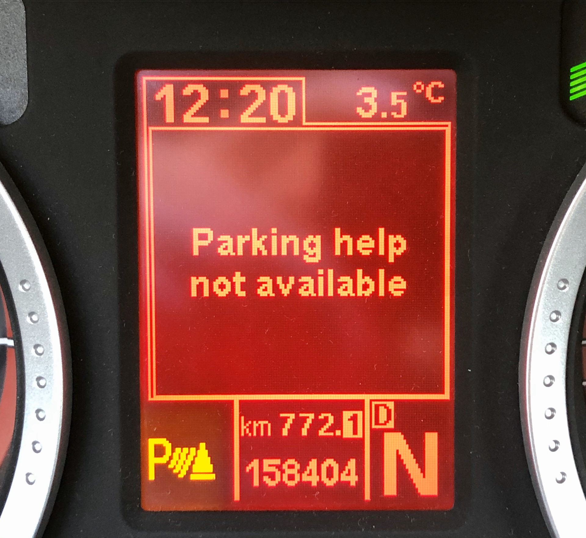

Еще недавно вылетела ошибка Parking help not available
Подключили к компу в сервисе, прога показала задний крайний левый датчик, полезли смотреть — соседний датчик тоже плох, сгнило гнездо контакта. Поставили 2 новых от бмв, какие точно не запомнил, но теперь 2 черных пятна в бампере😖
Сказали покататься пару недель перед покраской датчиков и понаблюдать за их работой…

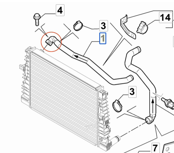

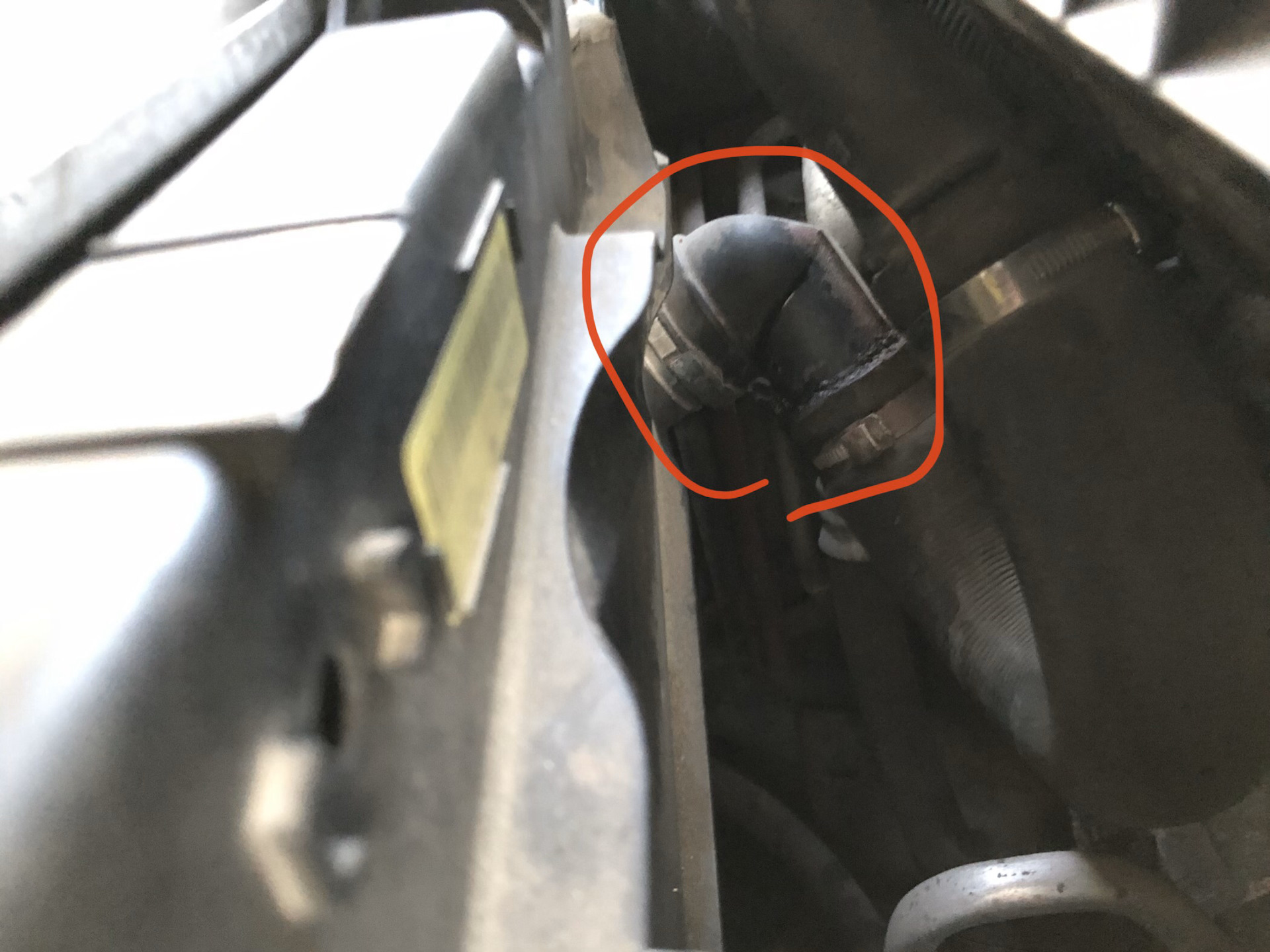

Обнаружили течь патрубка радиатора, треснул пластиковый уголок
куплен отдельно сам уголок детали Fiat/Alfa/Lancia 50500406 на разборке (500р)

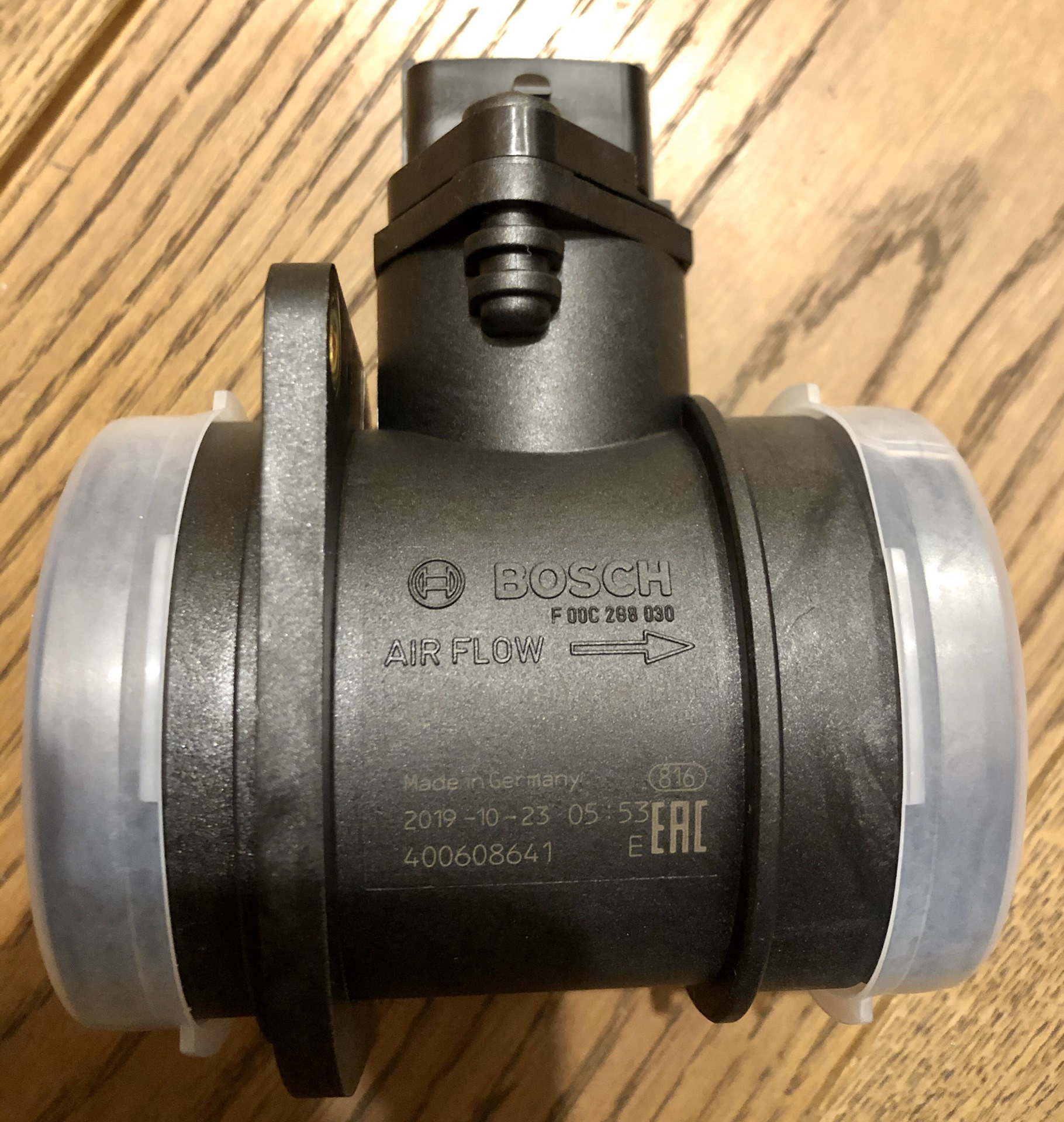

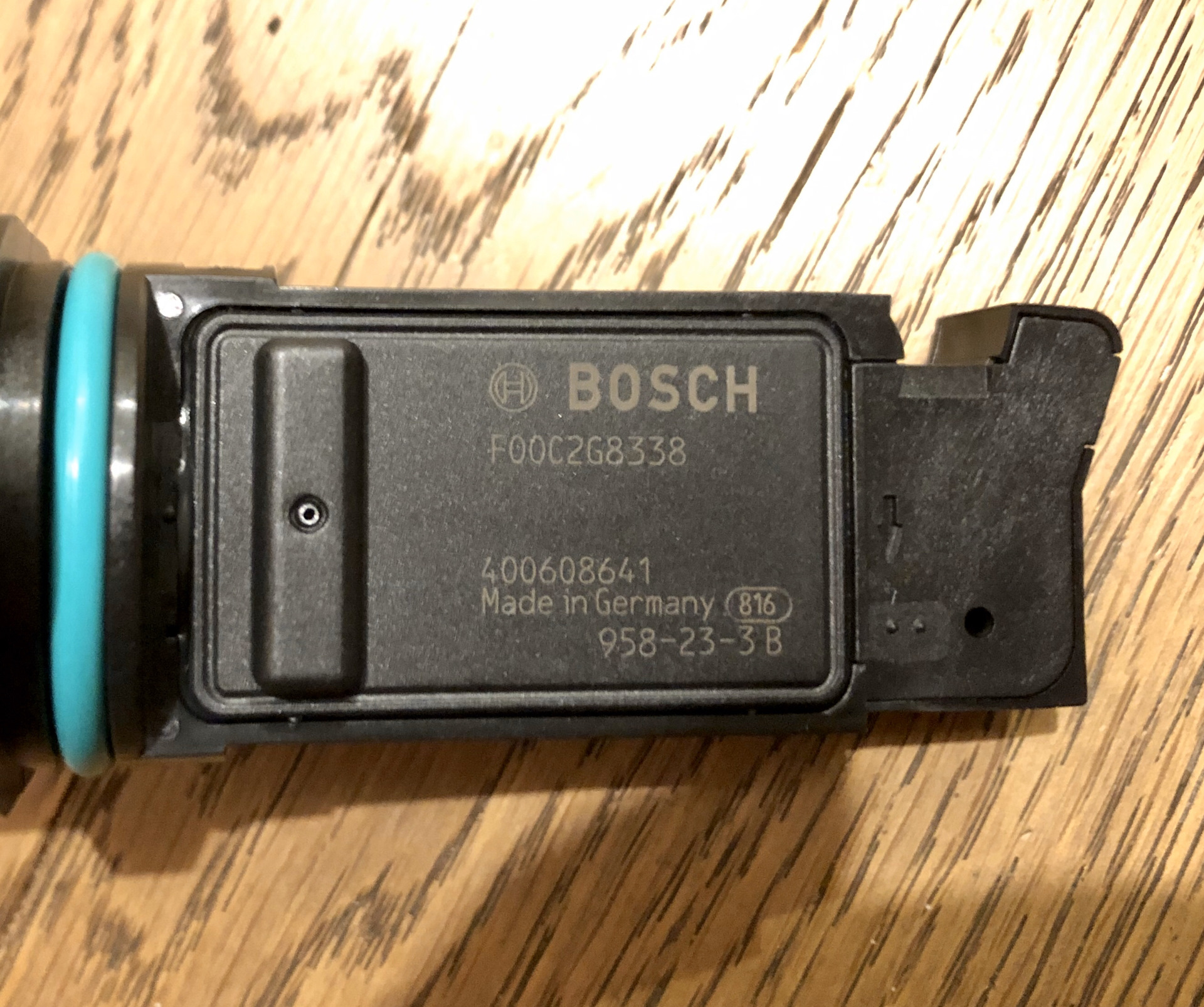

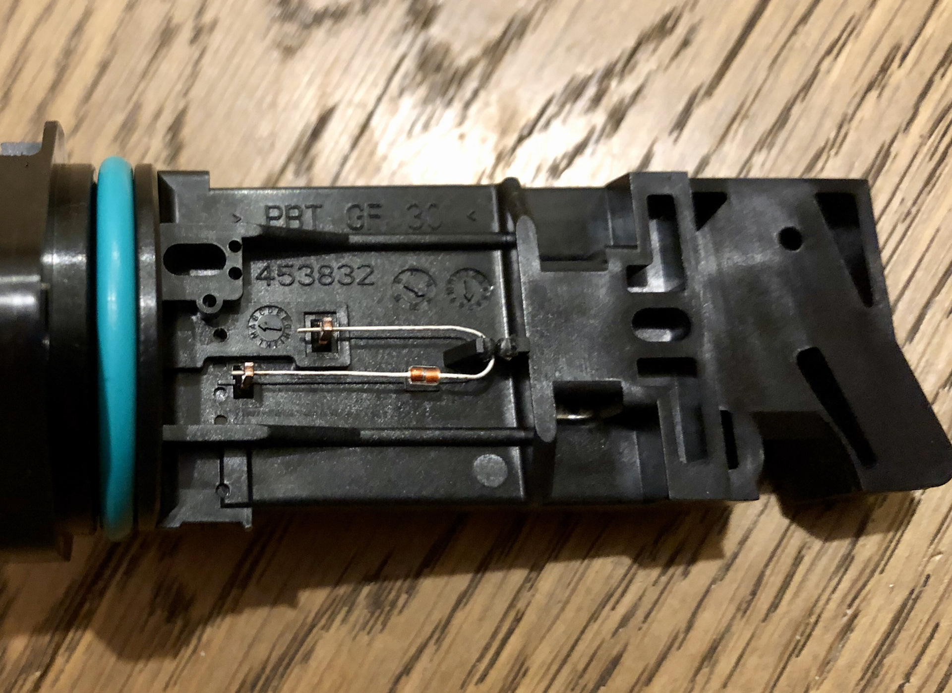

Еще одна ошибка была по MAF датчику, после того как почистил эффекта на долго не хватило, а раз вылезла ошибка решил все таки его заменить на новый. И на этот раз пробую оригинальный BOSCH 0 280 218 116 (3200р)
внутри ожидал увидеть F00C2G2064, а там F00C2G8338…
я так понял новая партия идет уже с таким номером. Поставил — полет отличный! Отдельное спасибо gregbardachok за подробную консультацию по MAF :D

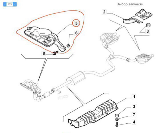

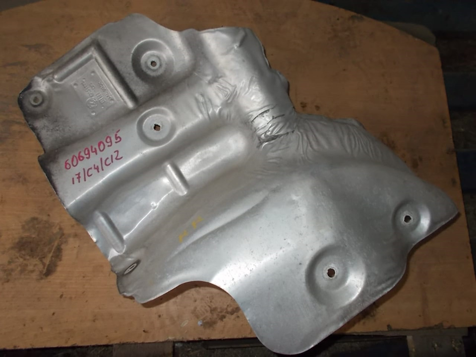

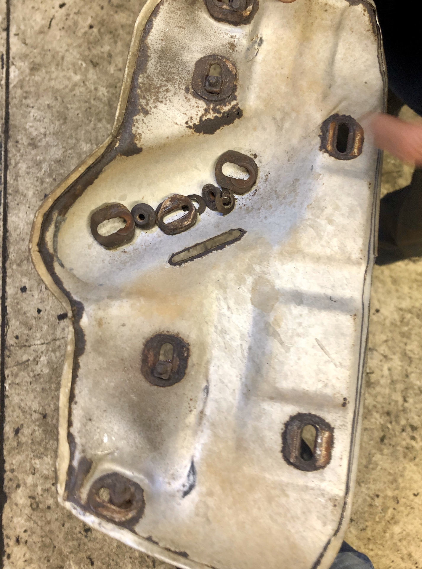

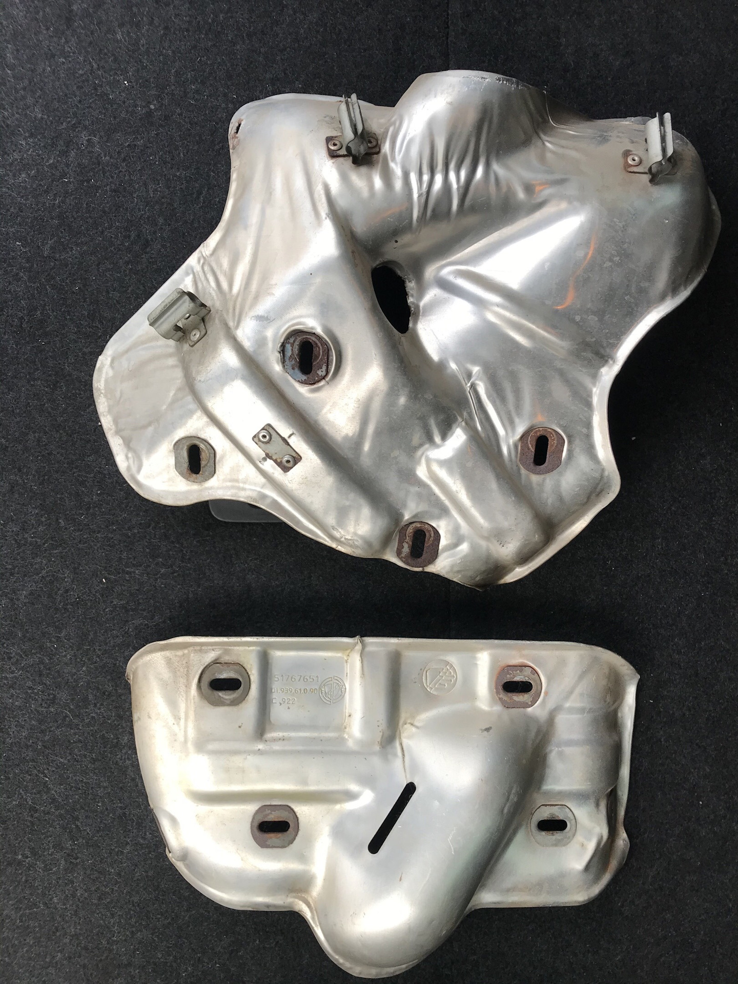

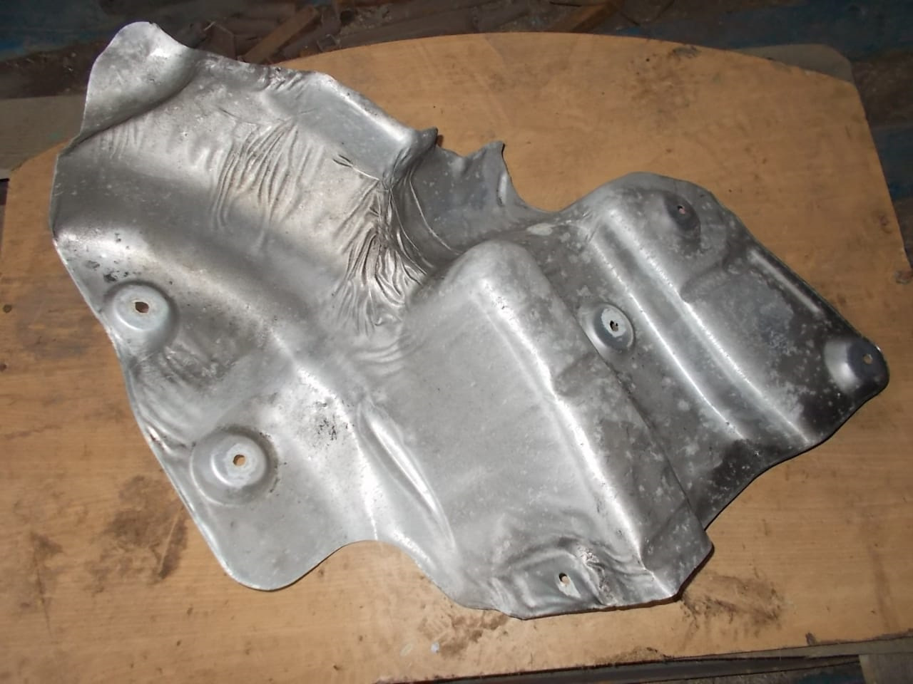

Заменил теплоэкран коллектора, как оказалось на 2.2 это болезнь — прогорают крепления экрана и он начинает дребезжать, что дико раздражает.
Новый найти нереально, искал 4 месяца)) в итоге взял на разборке Fiat/Alfa/Lancia 51767651 (7000р)

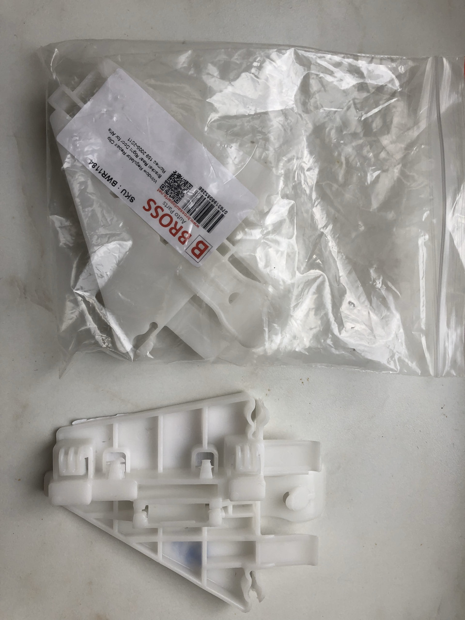

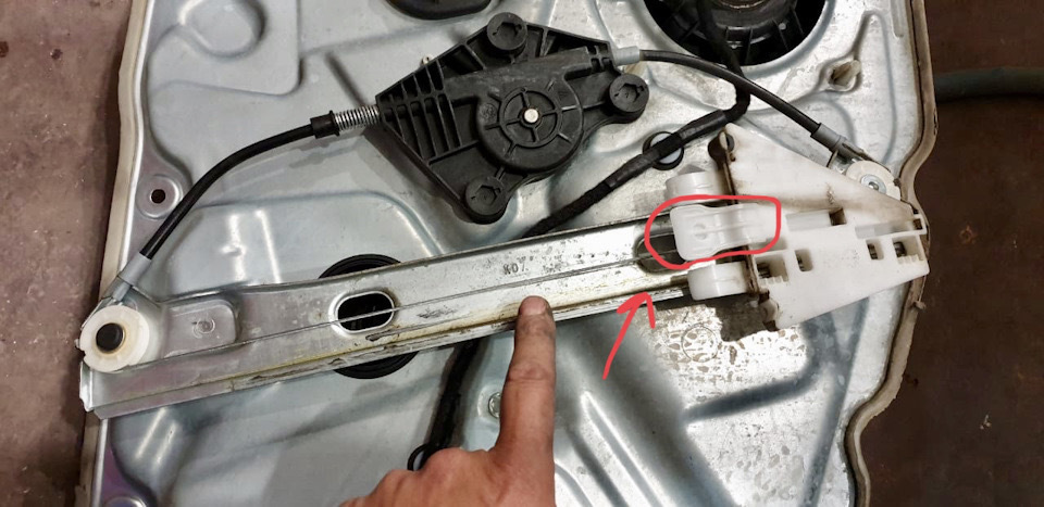

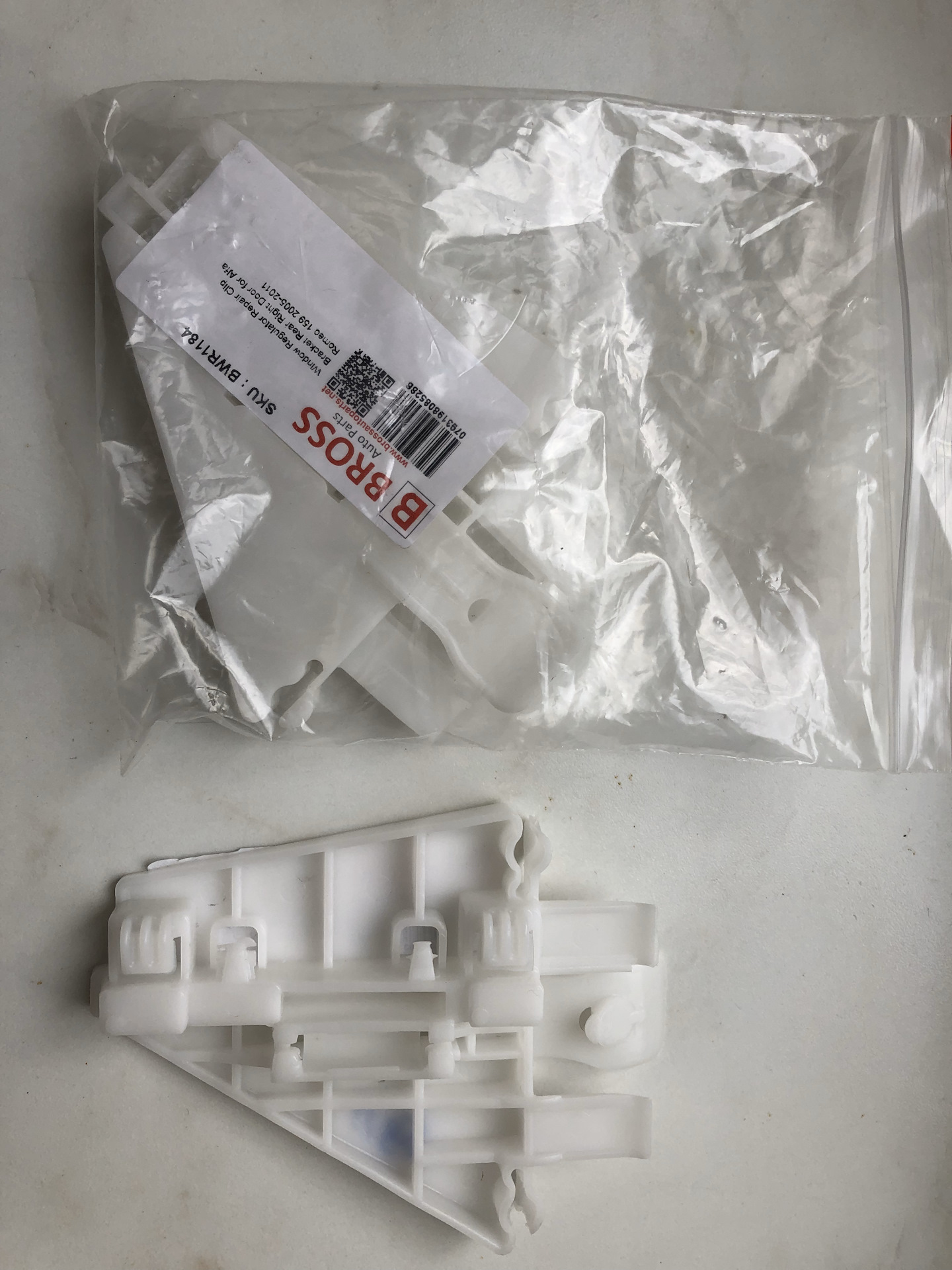

На конец то починили заднее окно)) еще в момент разбора машины перед покраской было обнаружено, что сломано ушко на пластиковой детали, которая держит стекло снизу:
В одном сервисе мне сказали, что это деталь не разборная — только весь механизм в сборе покупать. На разборке тоже самое сказали и предложили весь механизм за 8к 🙈, но в очередной раз спасибо gregbardachok подсказал и любезно поделился ссылкой на деталь.
Заказал — вместе с доставкой вышло что то около 600р. Пришло быстро, ждал около 10 дней, вскрыл пакет и удивился 😱 там приятный бонус, заказывал заднюю левую, а пришли 2 задние — правая и левая!
Вообщем заменили быстро без каких либо проблем 👌

7К за теплозащиту? 7К? Я у Тима с форума альфистов за 800р купил и за 4К банку.
Оба куска? Ну цена в европе от 30-50€ за половинку, поэтому тебе повезло 👍
Эту, два куска
Тут именно цена такая на защиту от 2.2) на нее большой спрос, она у всех прогорает. потому и цена выше
Ну не 7к… У Тима очень гуманные цены на разборку, советую.
Есть ссылка на драйве?)
Неа, но есть почта ar_parts@inbox.ru
Ща спрошу скок у них вышла бы :)
Спроси)
Ответили 🙈 сказал последний щиток отдавали по 1100 😄
