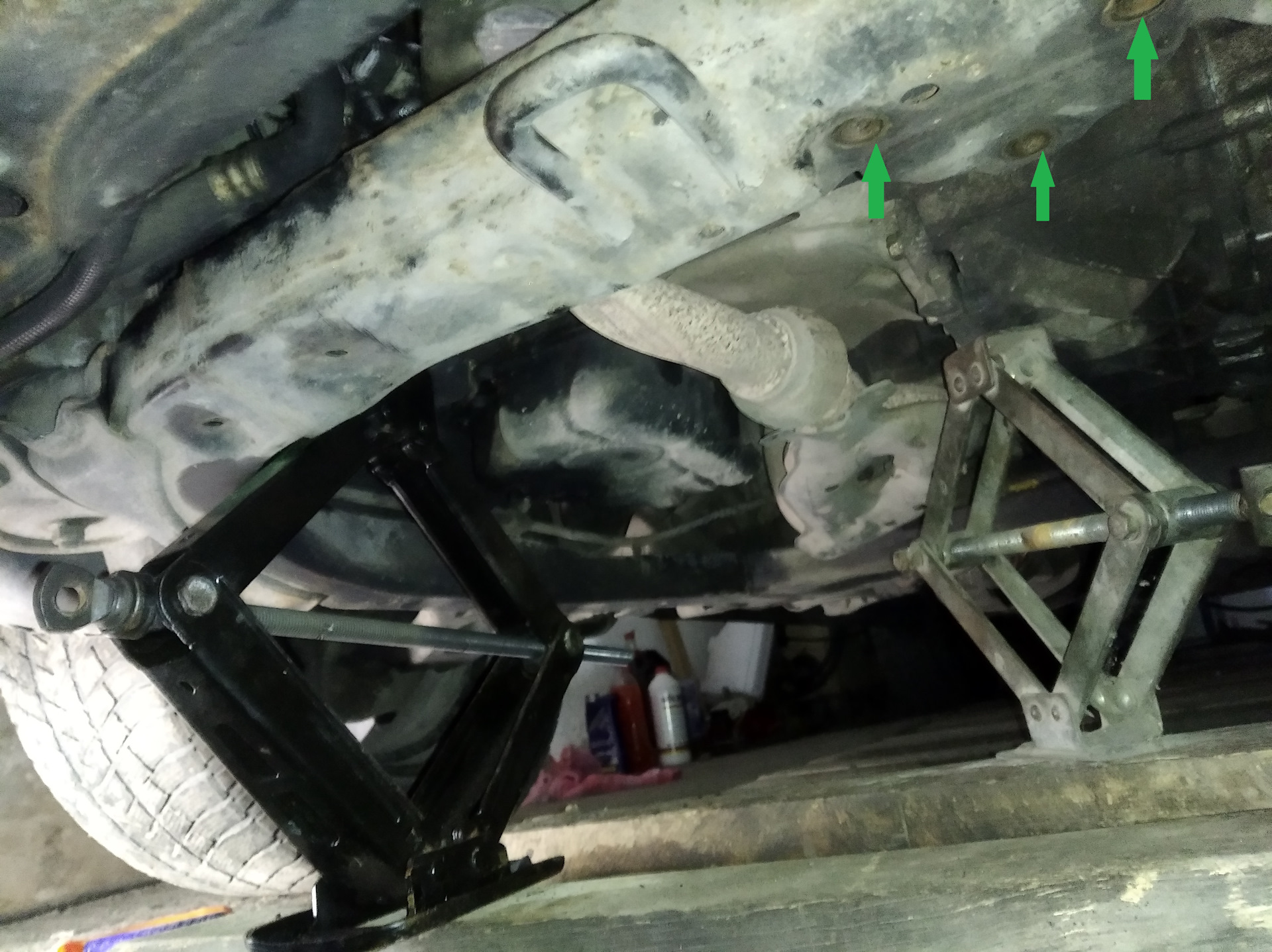

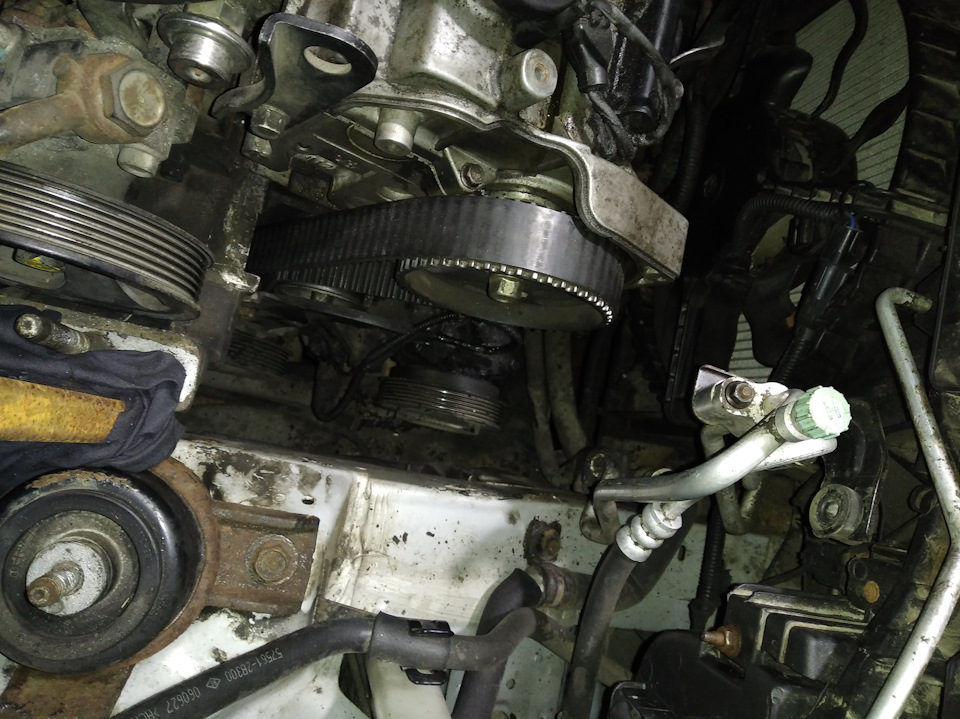

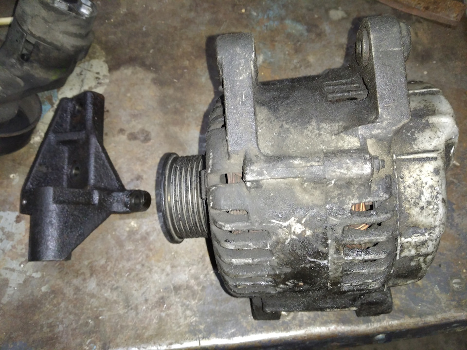

Всем привет. Столкнулся с отказом генератора.Изучив инфу, понял, что это непросто. Опыт в ремонте некоторых авто имею, но Санта у меня впервые. Фото делал уже после снятия, осознав, что кому-то может пригодится мой опыт. Итак поехали…
Для снятия вам понадобится:
1. Спокойствие и терпение.
2. Набор ключей и головок (12,14,17,19,10)

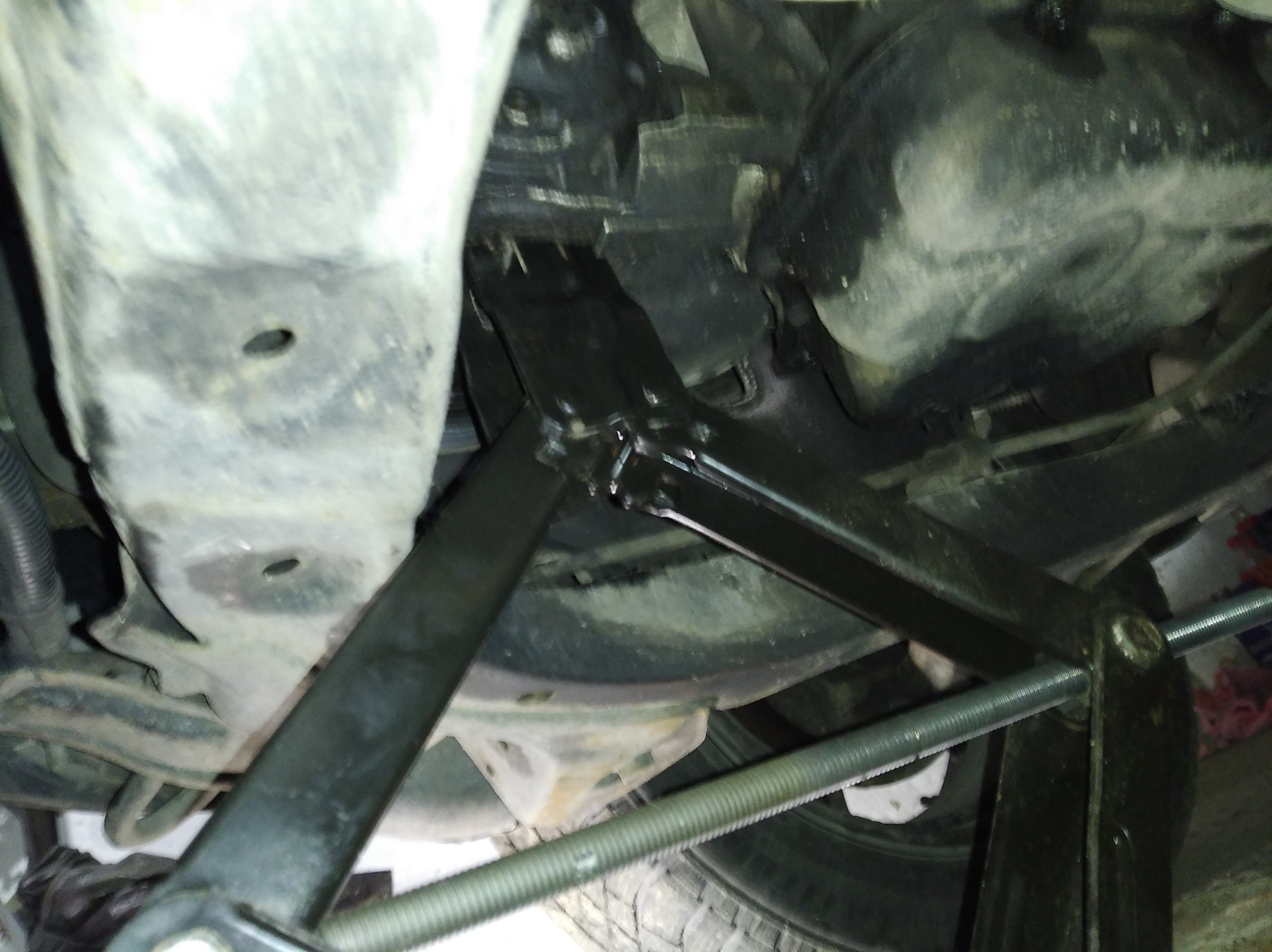

3. 2 домкрата ромбовидных или гидравлических.

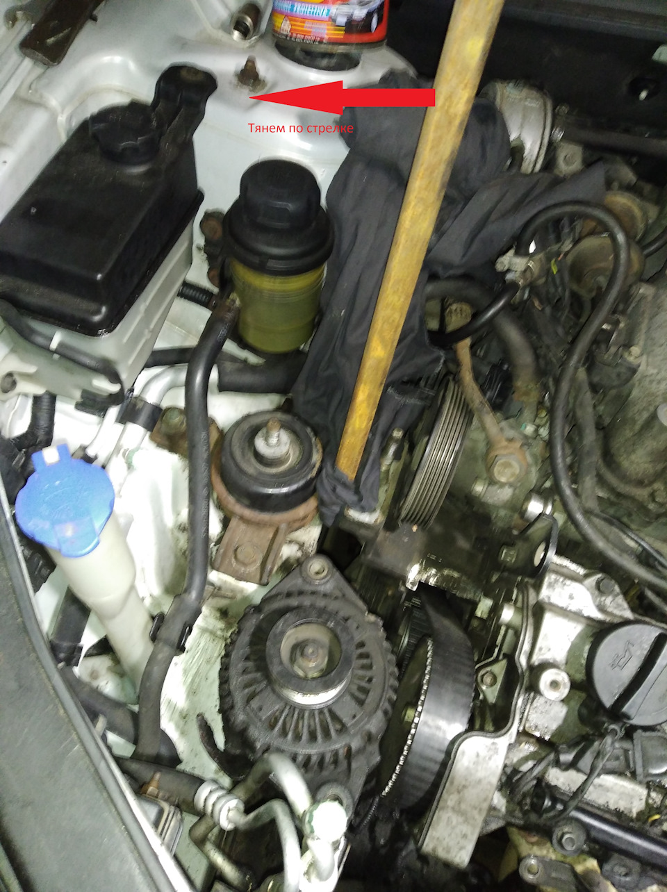

4. Прямоугольная труба 40х20мм или подходящая монтировка.
5. Помощник на 10-15мин (подойдет подросток или жена).
6. Смотровая канава или подъемник.
Отключаем аккумулятор.
Отключаем провода от генератора
Толстый красный"+" прикручен гайкой на 8 (грань12) откручиваем снизу, рожковым, сложно, но реально.
Разъем я отключал, после того, как открутил генератор, повернул его для более удобного доступа и отключил разъем действуя сверху, там есть еще пластиковая клипса крепления провода ее срезал и убрал повода от генератора.

Ребят, кронштейн генератора можно не снимать, и так выходит.

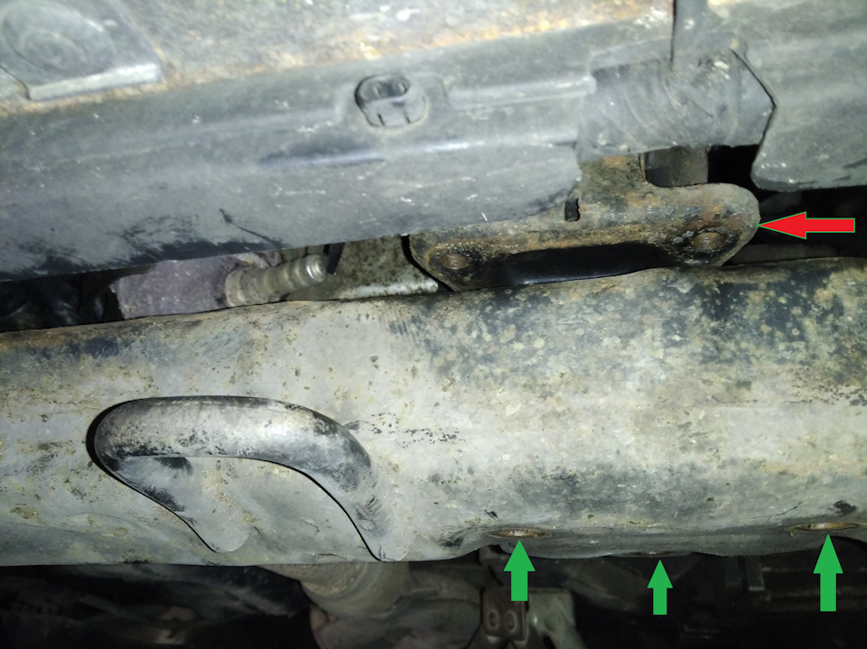

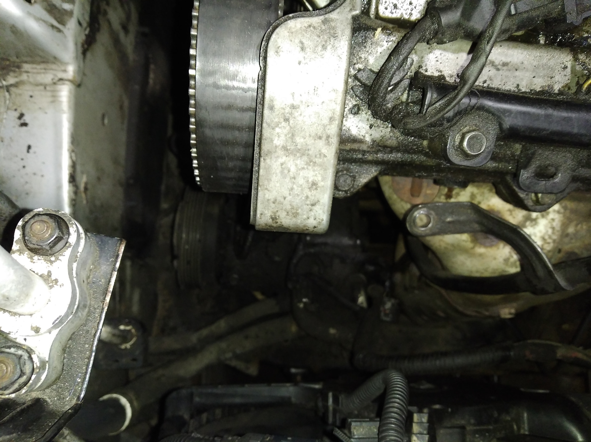

Легко снимается, кожух ремня грм снимать точно не нужно, не мешает, без домкратов тоже можно снять. Трубку щупа снять нужно, рядом кронштейн стоит на 6-ом фото он, шприцом выкачиваем антифриз через горлышко радиатора, убираем в сторону патрубок радиатора, скидываем приводной ремень, вытаскиваем дифузор радиатора, откручиваем ролики ремня и и генератор и усе. Примерно 30 минут на все без перекуров

Я вытащил один, без отжима движка. И домкрат один сойдет
Что сказать? Респект! Не знаю как тебе это удалось. Домкрат можно и 1, но их у меня 2, вот и решил подстраховаться.
