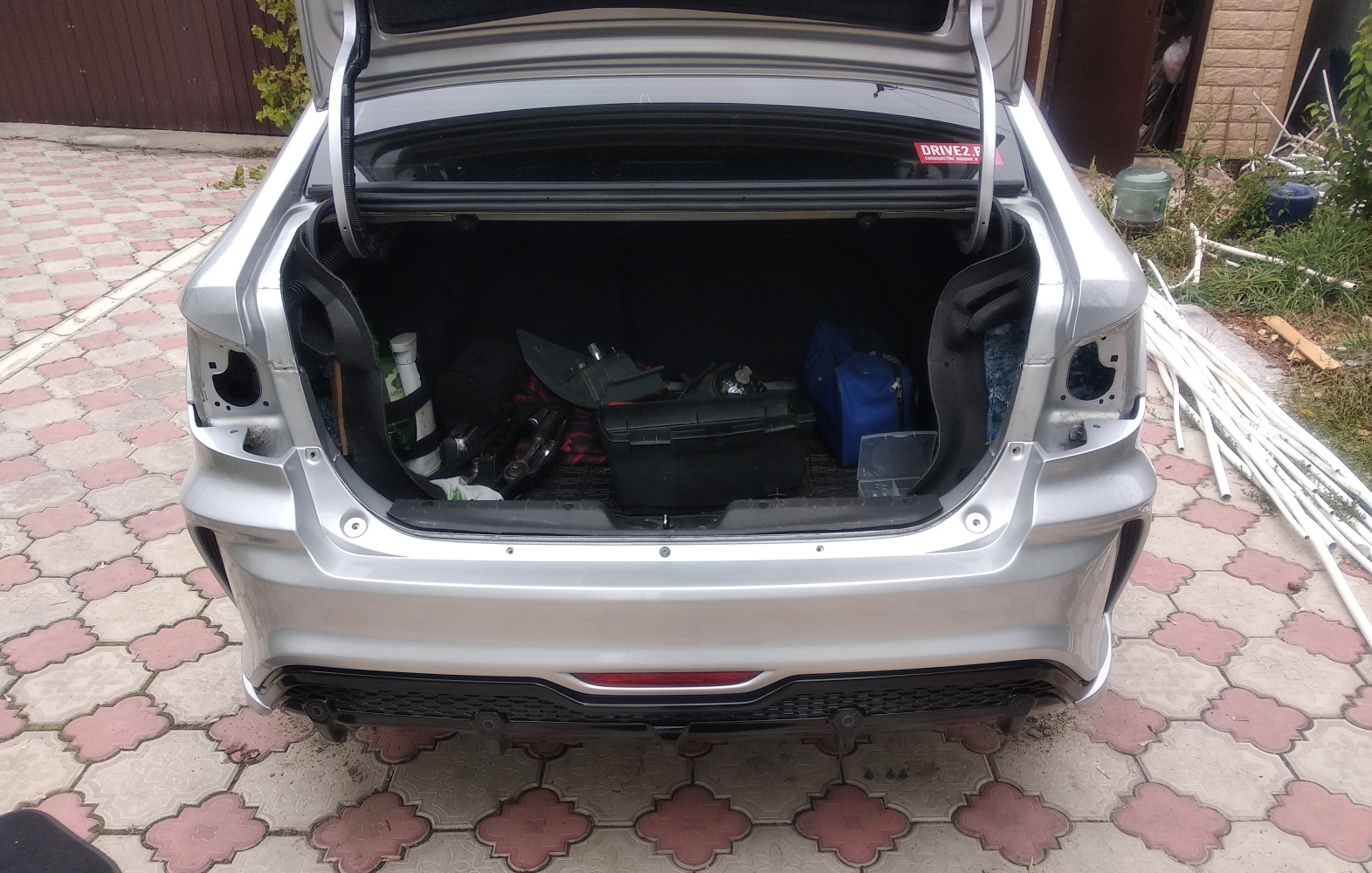

Вначале нужно снять штатный бампер. Но для этого надо демонтировать задние фонари.

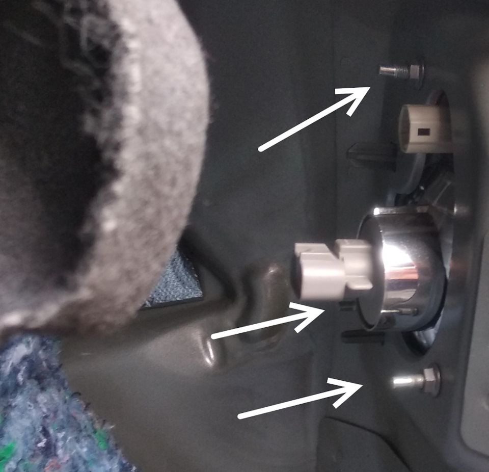

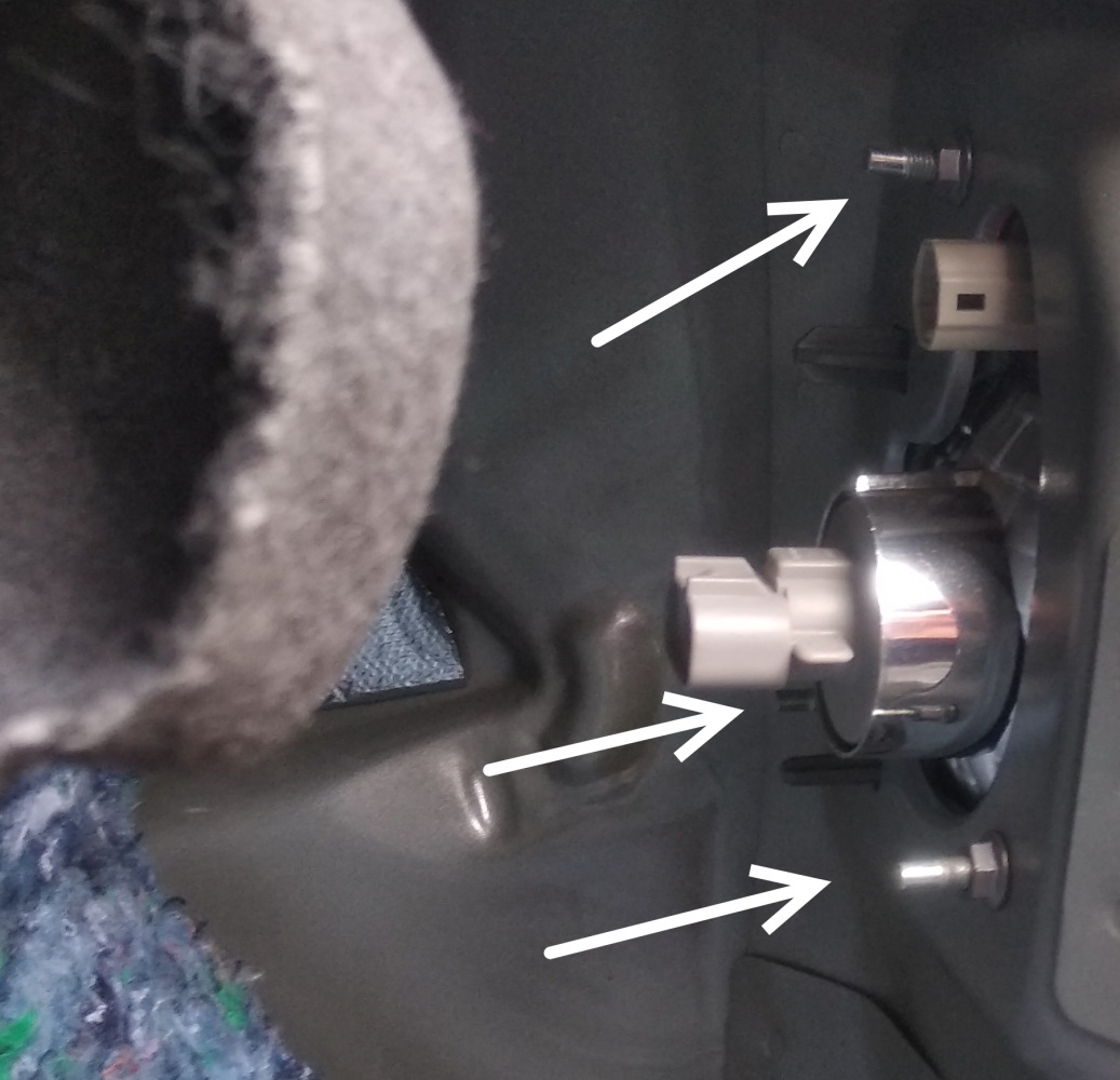

Частично снял уплотнитель багажника, вынул мешающие клипсы и отогнул обшивку багажника в районе фонарей.

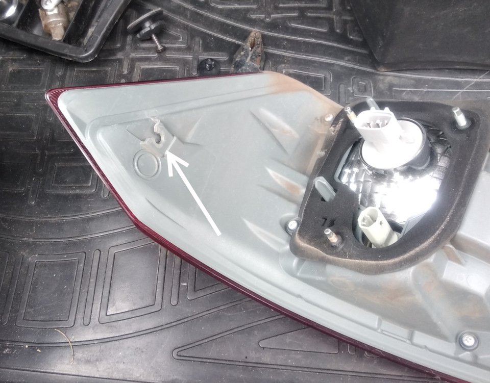

Отсоединил колодки питания от ламп. Для этого надо отжать усики на колодках.

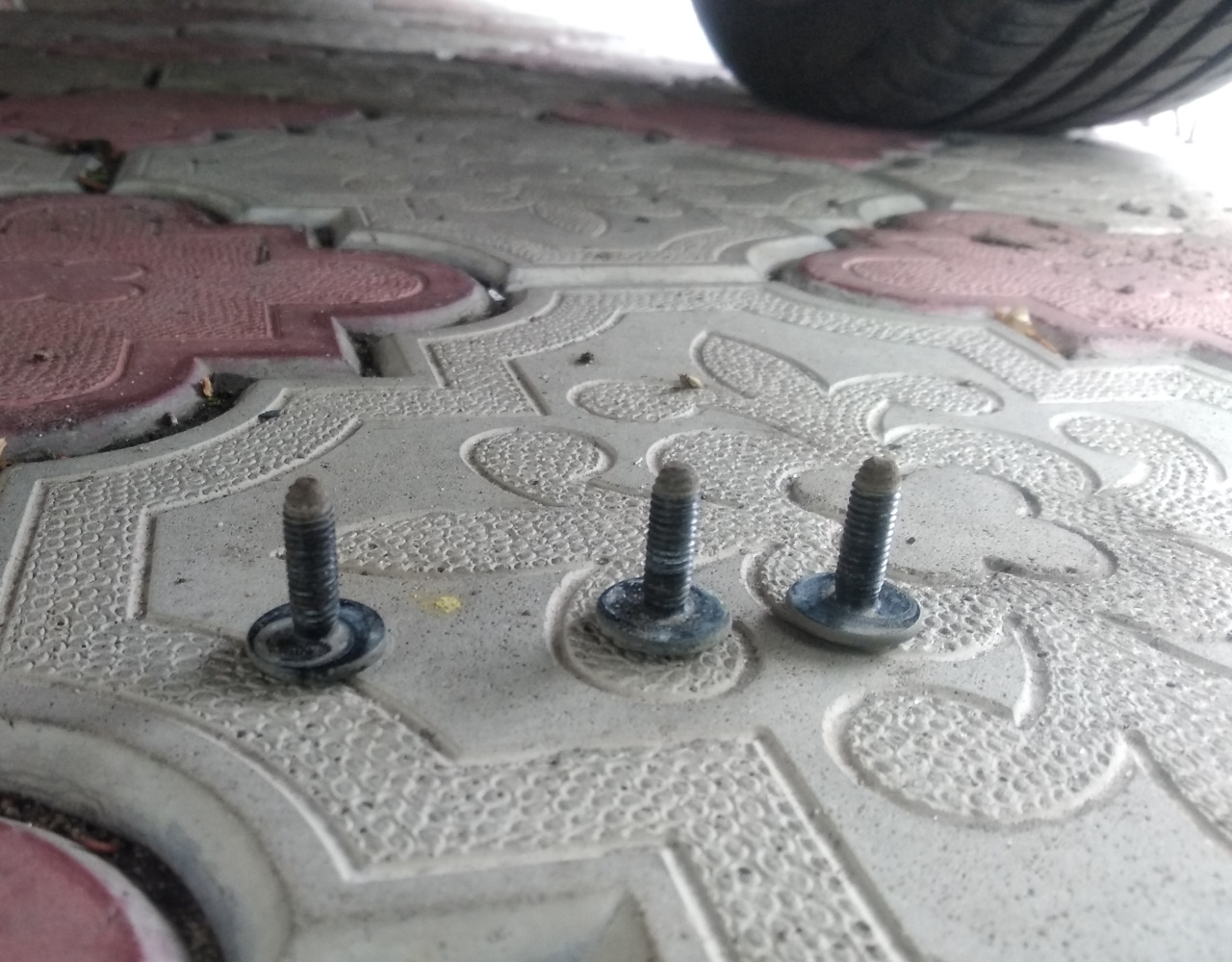

На каждом фонаре по три шпильки крепления. Ключом на 8 открутил гайки с этих шпилек и снял флнари. Точнее — почти снял.
Фонари еще крепятся к кузову с помощью клипс. Чтобы снять с этих клипс каждый фонарь надо тянуть на себя, назад от автомобиля. Сидят плотно, даже страшно, что фонарь лопнет) Главное — не уронить фонарь после того, как соскочит с клипсы.

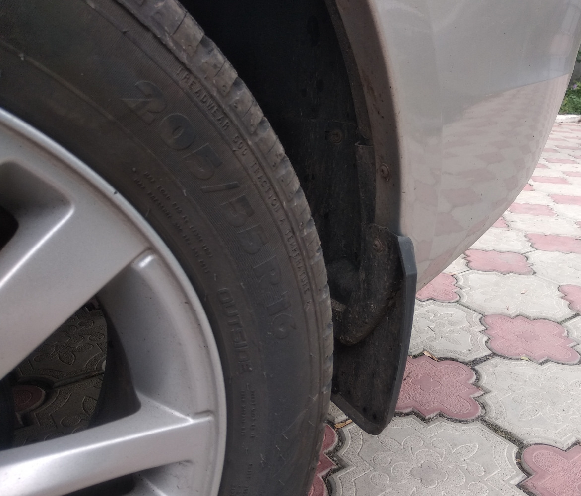

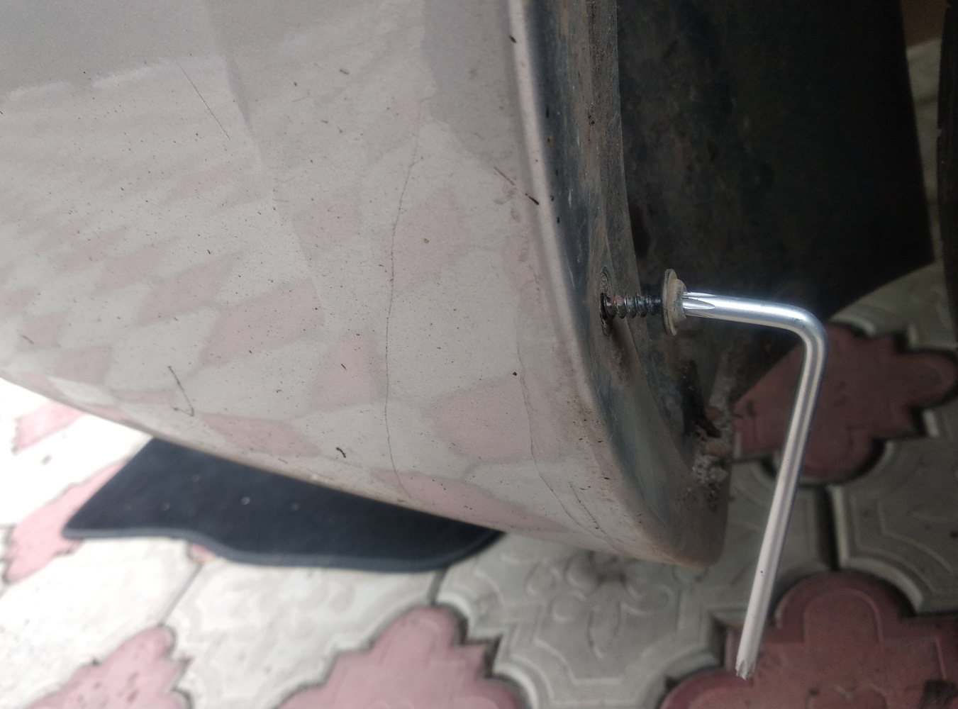

Затем снял свои брызговики (они не подходят к новому бамперу), заодно и открутил в арках бампер. Здесь помог угловой торкс 20, не пришлось снимать колеса.

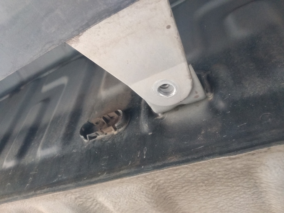

Еще три крепления снизу бампера, под торкс 30.
Еще пять болтов сверху бампера, ну и по оному возле фонарей. Но центральный верхний болт я оставил пока, чтобы бампер не падал.
Края бампера отщелкнул с крыльев. Здесь они крепятся так же, как и на переднем бампере. Просто стоят в пазах крыльев.

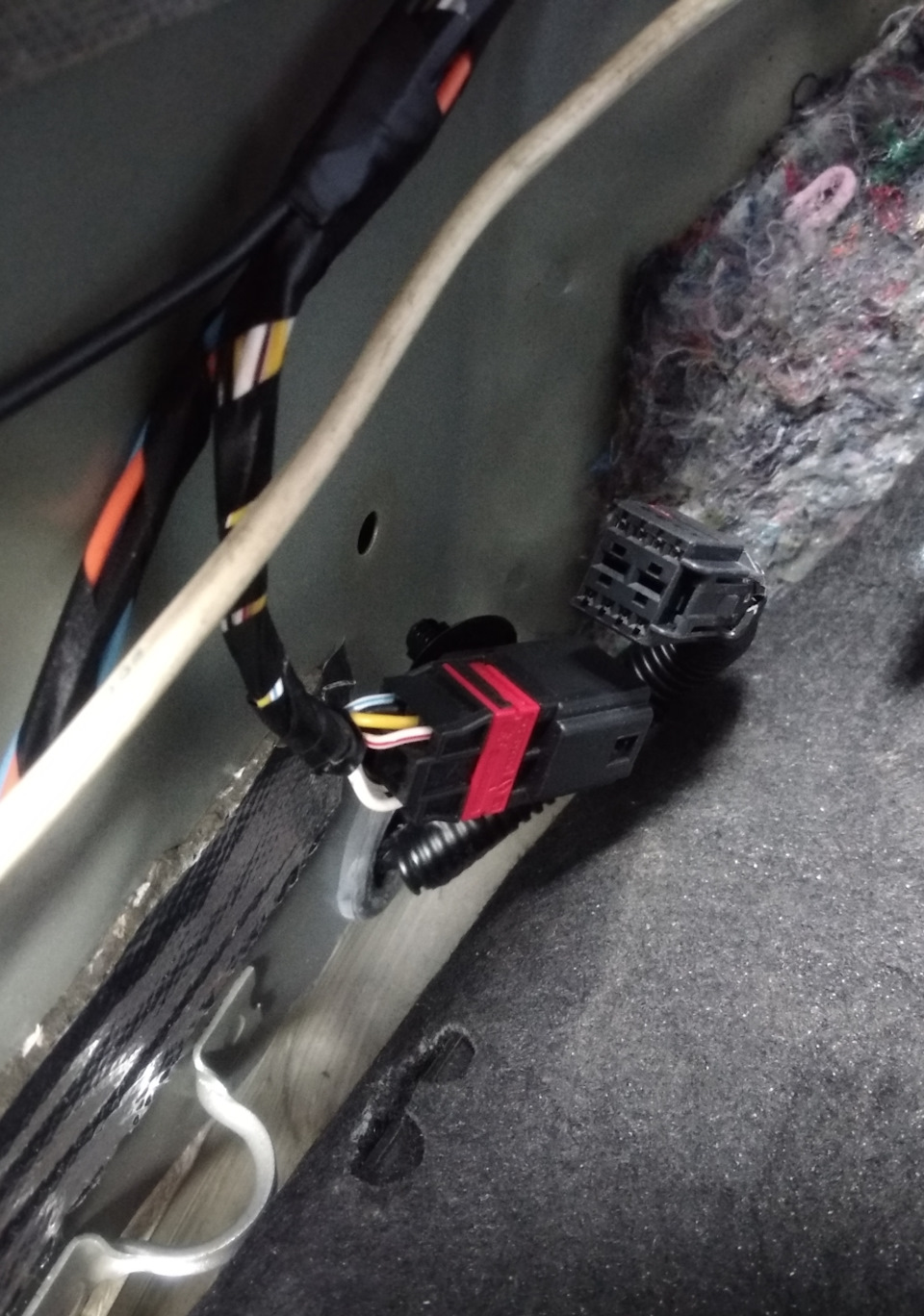

Отсоеденил колодку на датчики парковки и задний ПТФ. При снятии бампера жгут проводов с колодкой надо вытаскивать из кузова.

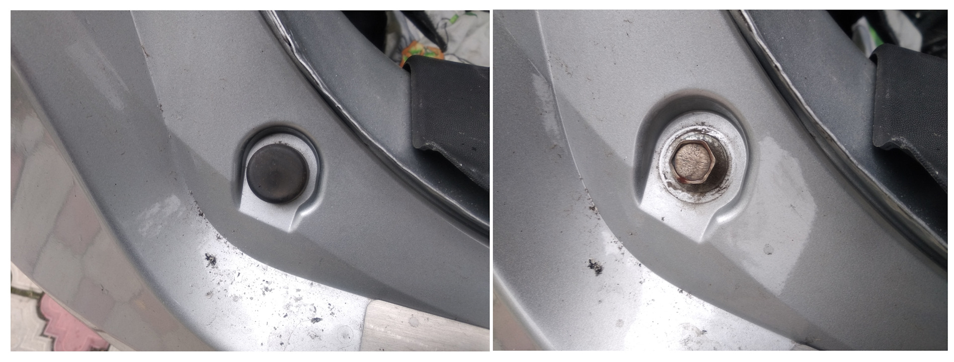

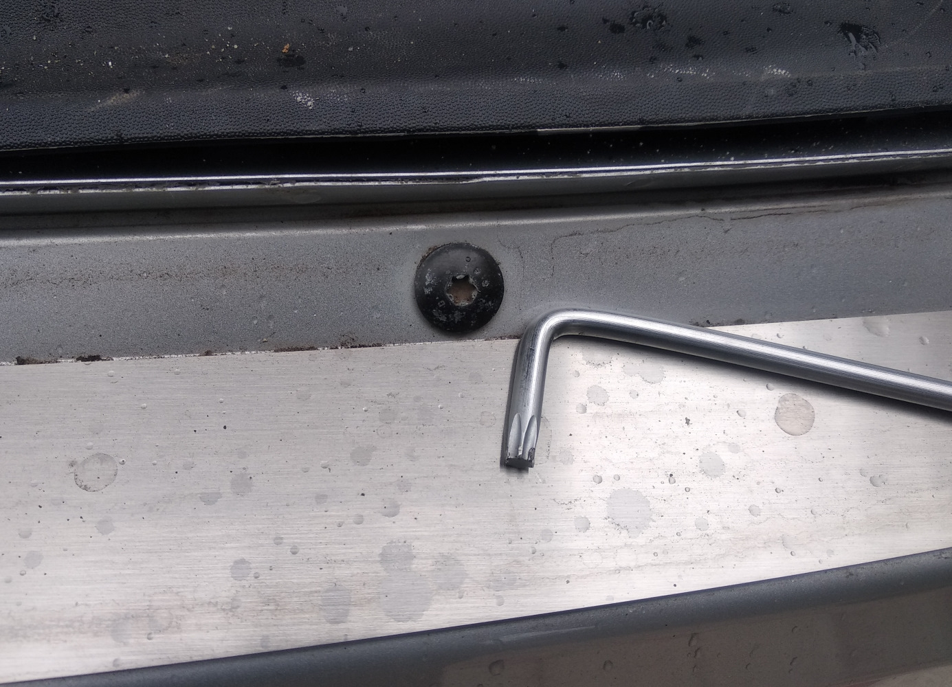

Сверху под заклушками еще два болта под головку или ключ на 13.

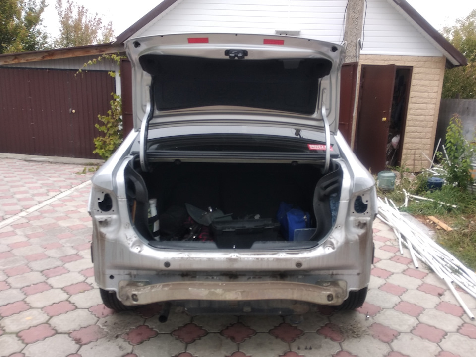

Все, бампер висит на верхнем винте торкс. И еще жгут от птф…Чтобы вытащить жгут — пришлось вытащить резиновый уплотнитель из кузова. Тогда колодка прошла. Бампер снят! Кинул его в травку рядом с новым (дело было осенью еще…)

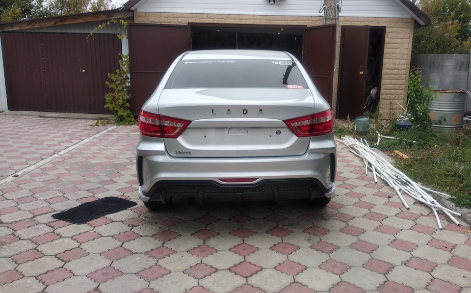

Вот такая красавица без бампера)

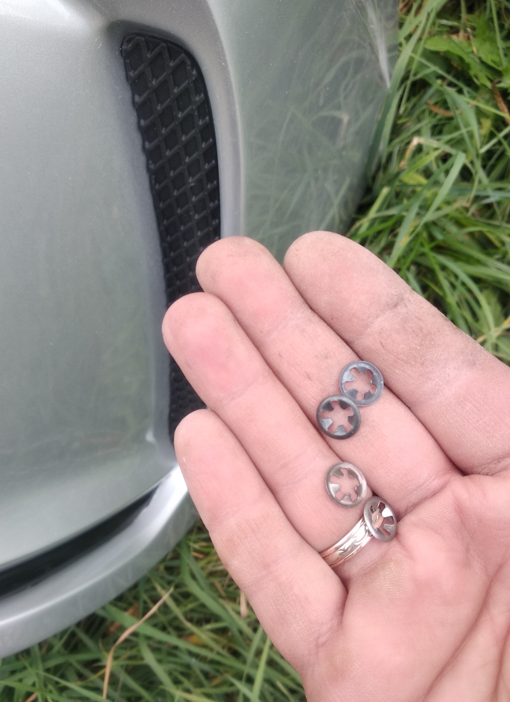

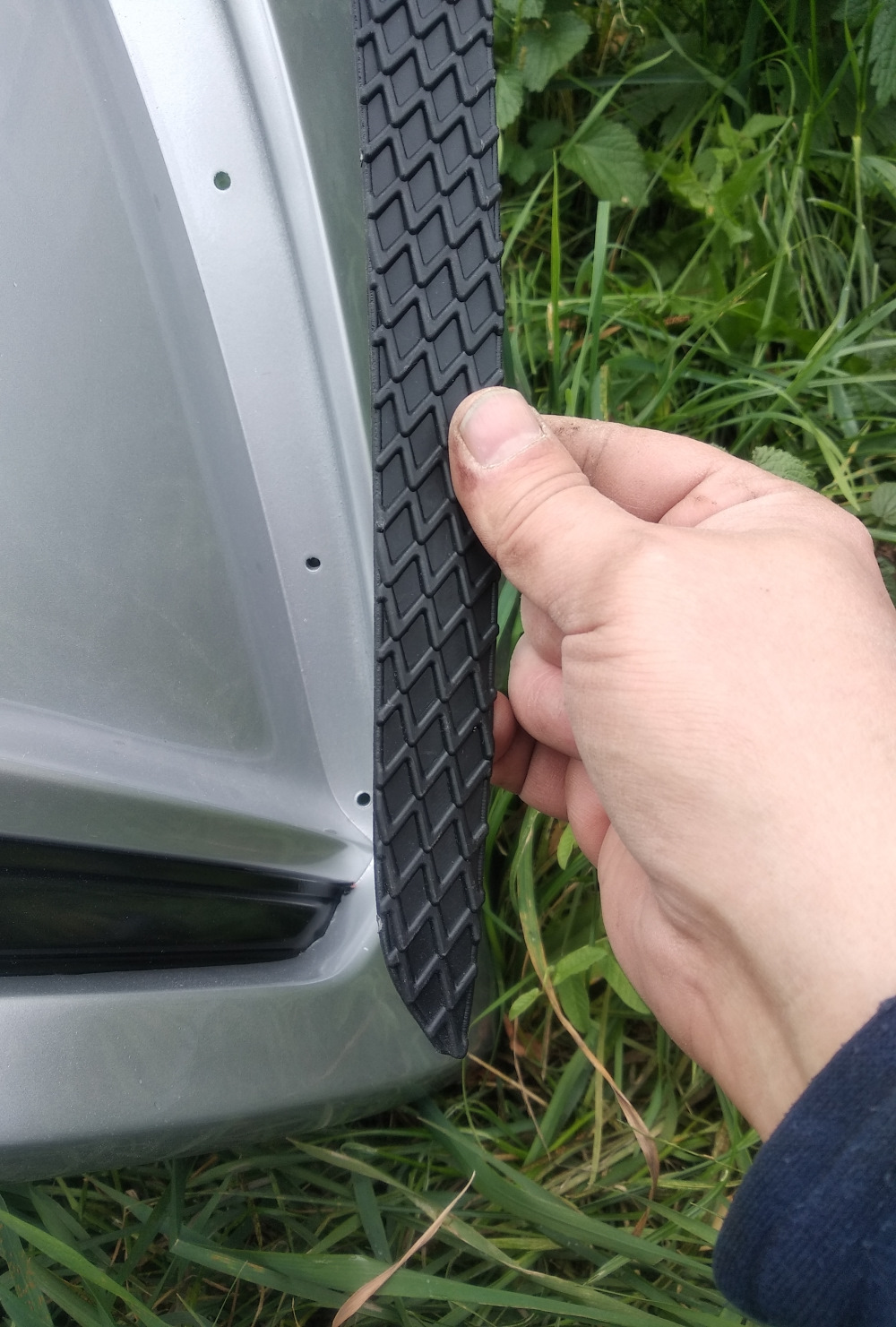

В новый бампер сразу вставил накладки. Крепил их "ежиками", были в комплекте. В автомагазинах часто называются "шайбы для крепления эмблем".

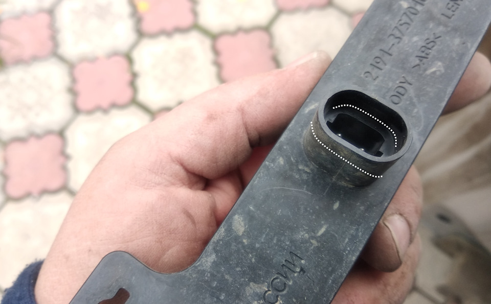

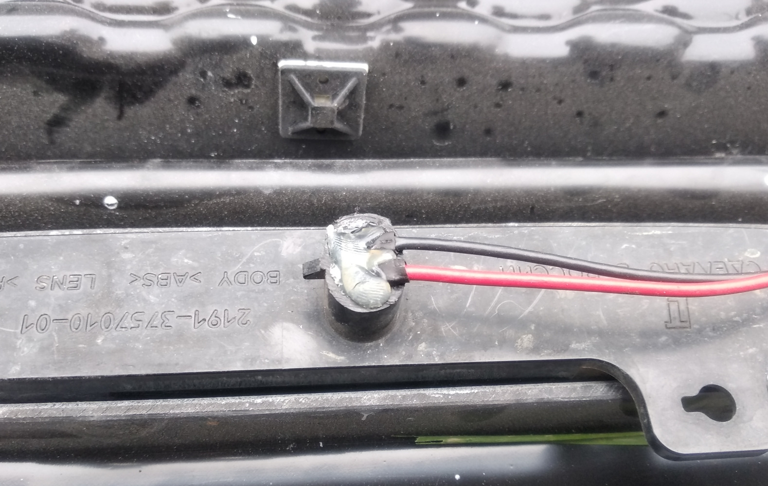

Штатный фонарь ПТФ не совсем подходит к новому заднему бамперу. Пришлось срезать немного гнезде под штекер. В комплекте есть проводки. Подключил фонарь к штатной проводке через них. Есть еще два варианта — сверлить отверстие в заднем усилителе или просто перевернуть усилитель. Я не захотел этого всего делать, так как безопасность, все дела… Подсоединил провода из комплекта и залил термоклеем, чтобы не выпадали и не мокли…
Чтобы прикрутить фонарь — в новом бампере просверлил отверстия и прикрутил штатными же саморезами.

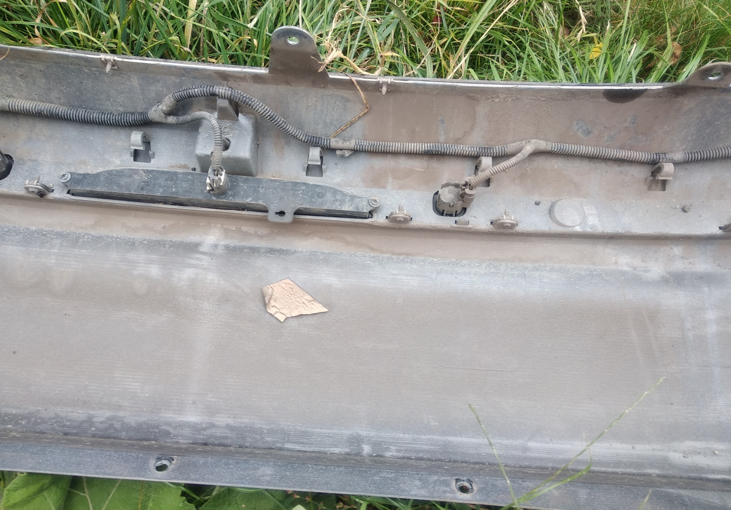

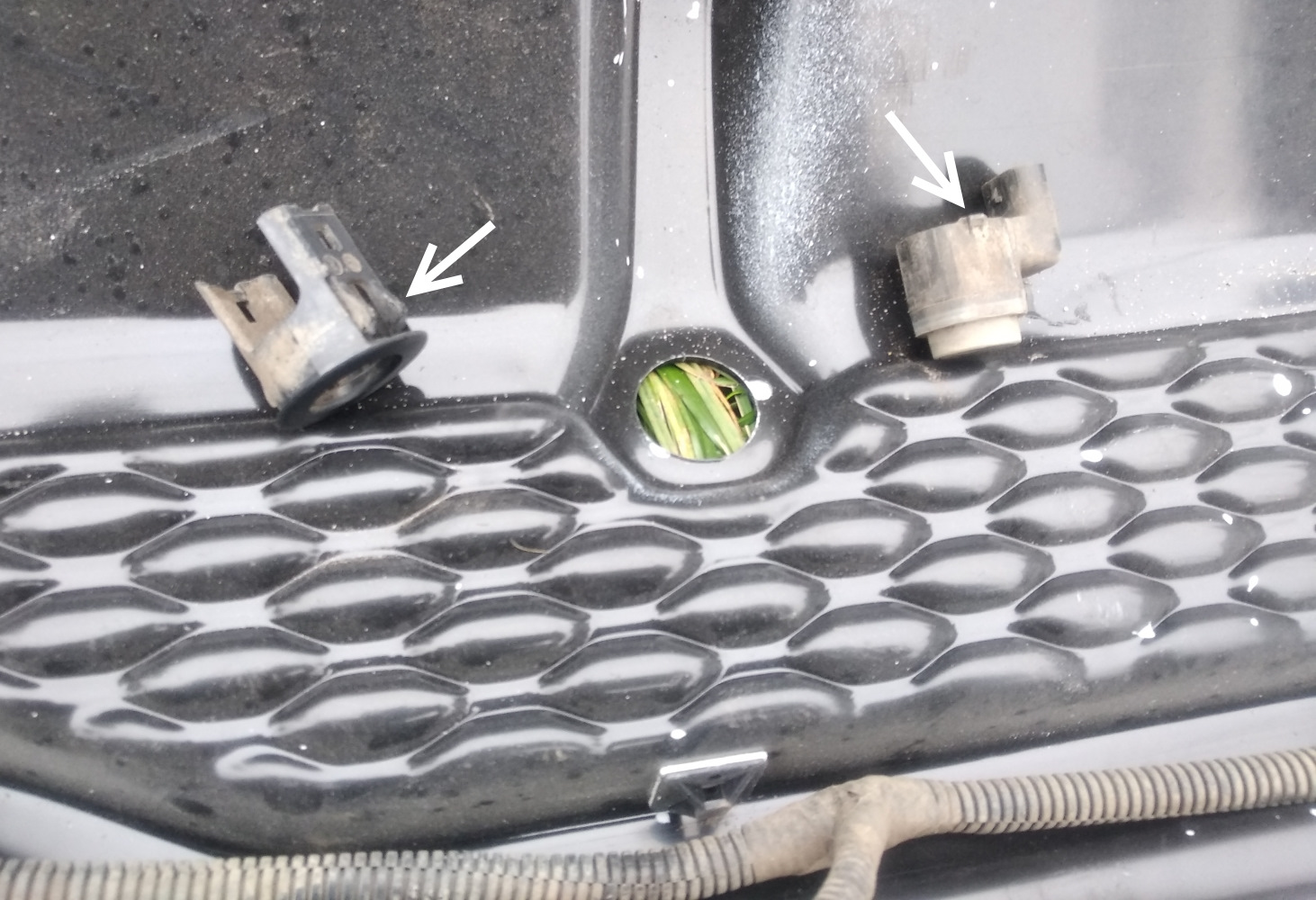

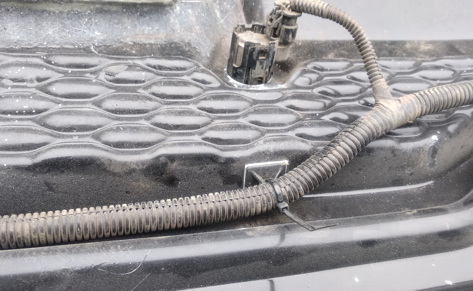

Чтобы снять проводку со старого бампера вначале вытащил пактроники с крепежом. Все по отдельности, целиком фиг вытащишь. Везде есть усики:
Ну и переставил все в новый бампер. Для косы проводов есть специальные приклеенные ушки под пластиковые стяжки. Все было в комплекте.

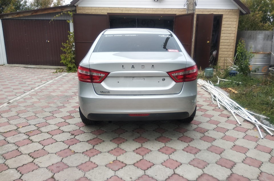

Проверил — птф горит, парктроники срабатывают. Установил задние фонари, прикрутил назад все винты-болты.
Все сошлось на 5 с минусом. Кое где немного натягивать пришлось. Но в общем стал бампер неплохо.

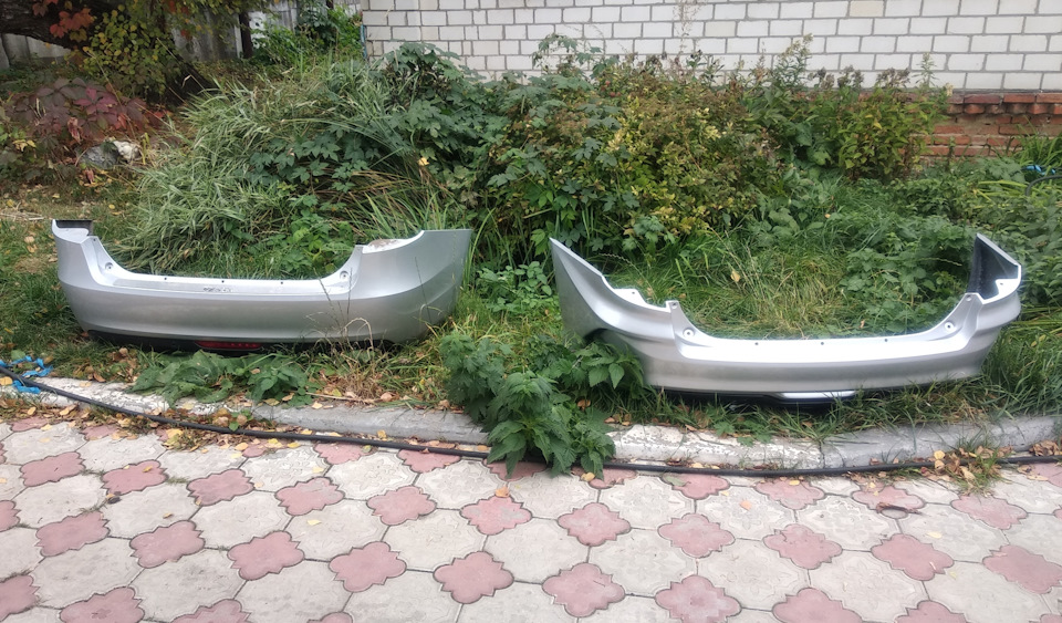

Ну и для сравнения. Старый бампер…
… и новый.
В общем, все прошло нормально. Ставил один, без помощников. Смотрится прикольно на мой взгляд. А то штатный за 4 года немного приелся.

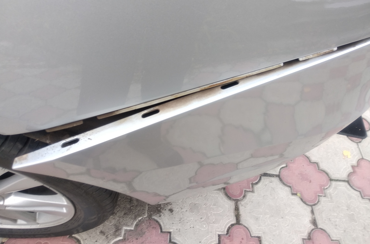

Слушайте, а что у весты бампер садится прям на заднее крыло? Никаких сменных направляющих как у иномарок? Т.е. замял направляющие и все, только вырезать кусок крыла что-ли? 😳
Прямо на крыло
Понятно. Мне слегка повредили бампер. Именно сверху. Не сильно критично.Уже слегка подкрасил.Думаю ставить такую же накладку. Оригинал.Единственно есть вопрос будет ли чиркать дверь об нее? Хотя мерял зазор — где-то 9-10ммм. Наверное хватит.
