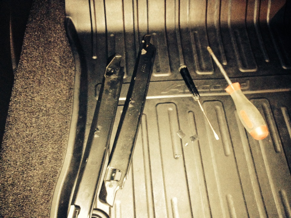

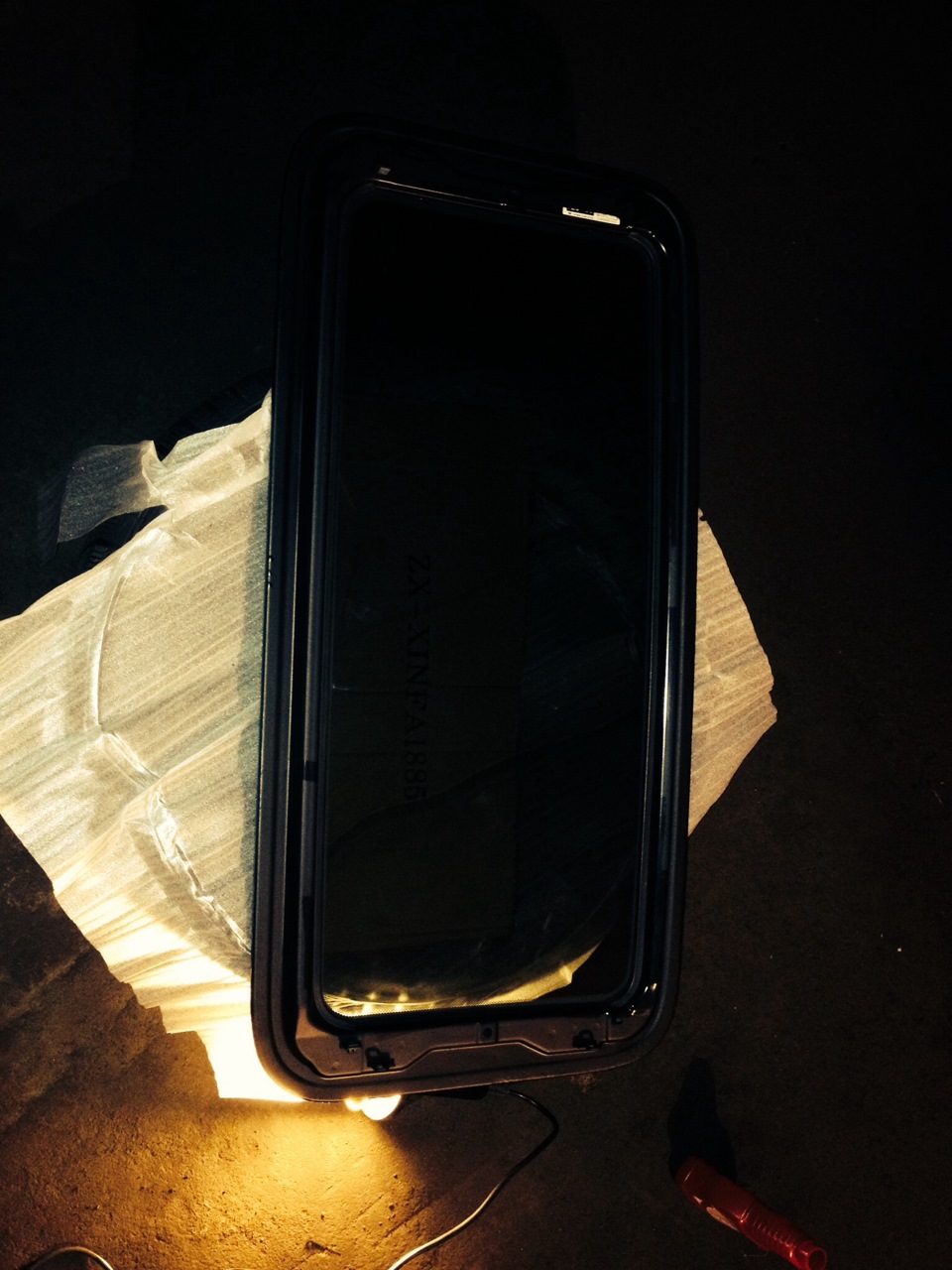

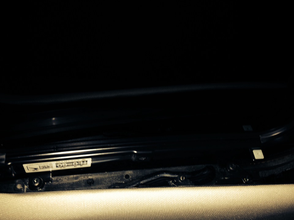

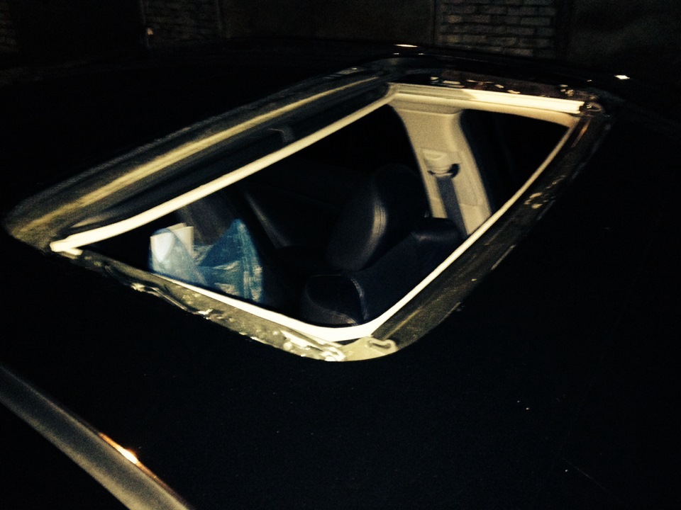

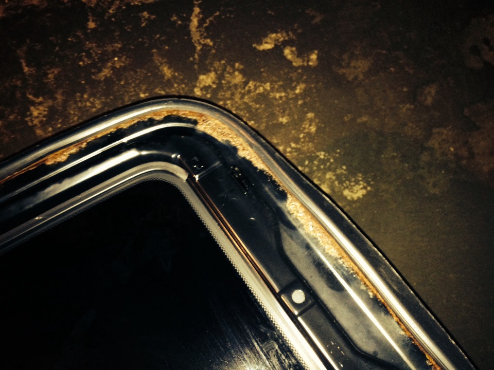

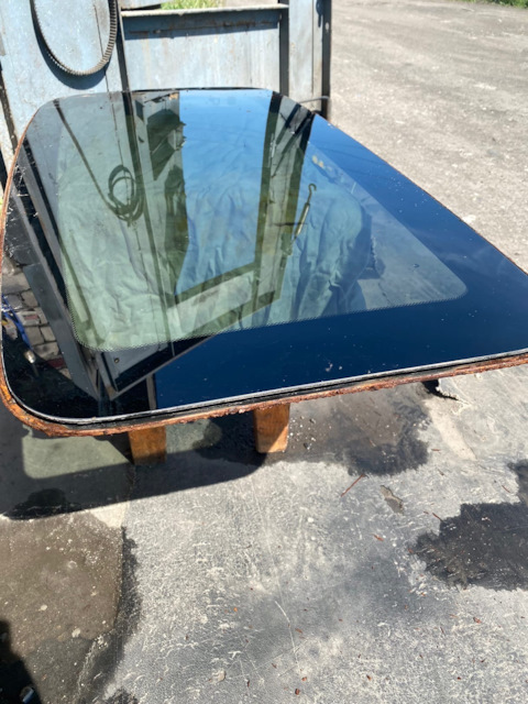

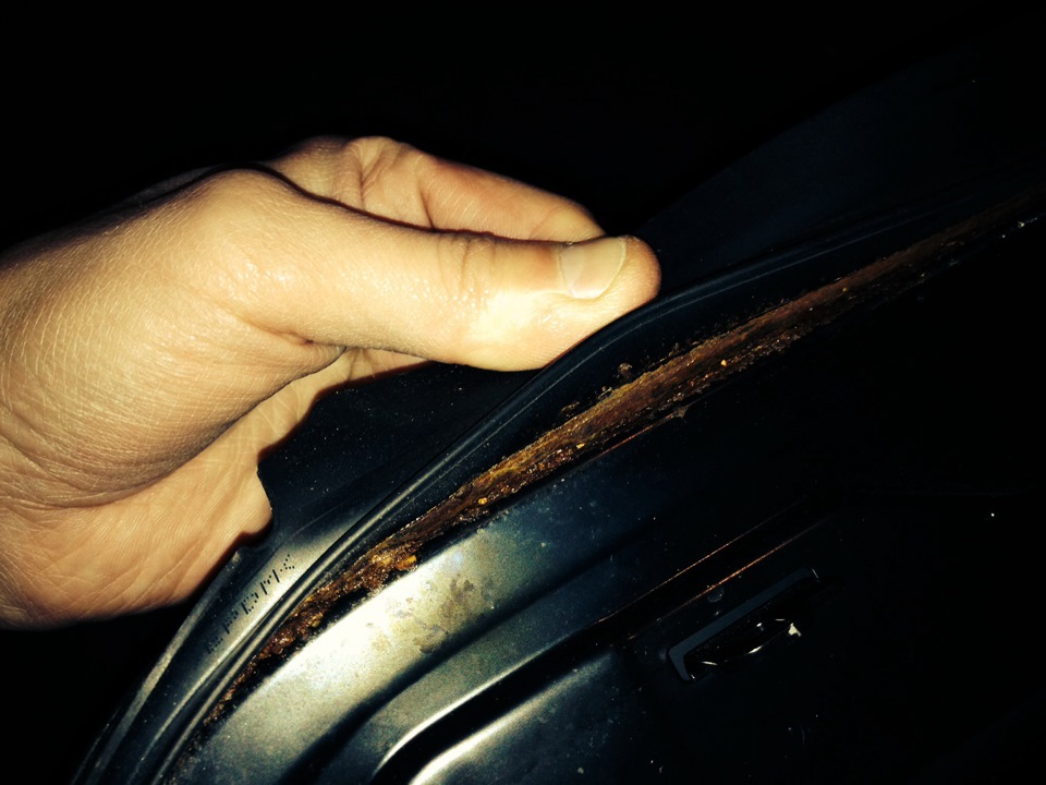

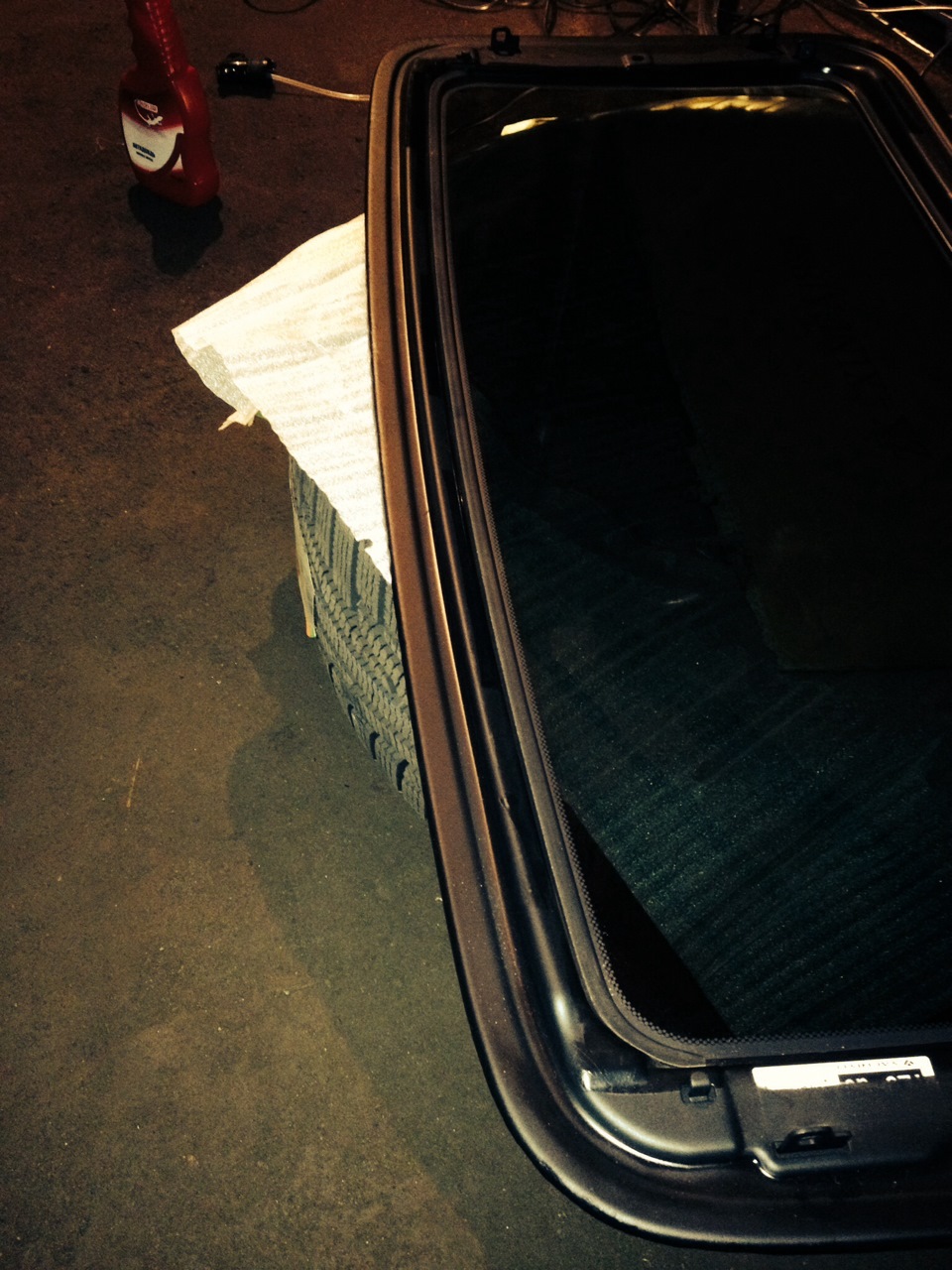

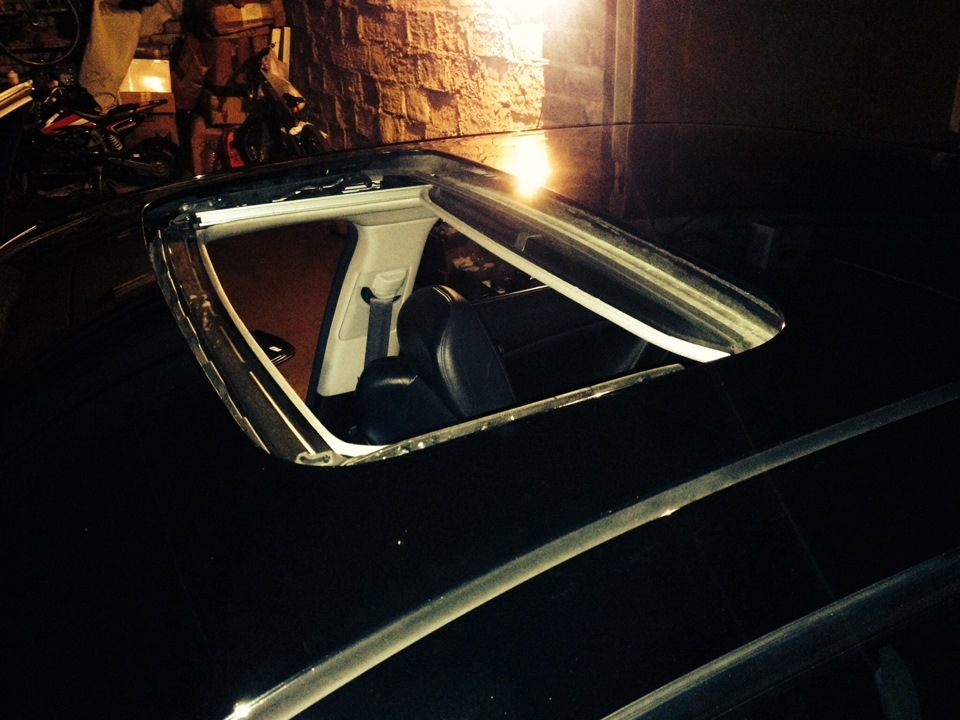

Всем привет! Многие сталкивались с проблемой, что резинка на крыше со временем начинает торчать и это не очень красиво выглядит со стороны))) но это бол биды… Под этой резинкой как окозалось столько ржавчины, что я охренел! Смотрите, что из этого вышло…

есть один момент! если нет фрезы для ногтей (маникюрной) то хрен там чего вычистишь, канал очень узкий и наждачкой там делать нефиг!

Тоже предстоит, резинка топорщится и люк не открываю что-бы не порвать.А как её назад туда натянуть?
Привет! Все просто там и легко)))) берем силиконовый баллон проливается внутренность резинки и просто одевается обратно!

РЖАВЧИНА !
Да и так у многих! Ну все в наших руках и все можно исправить)))
А как этого не допустить или предотвратить?
У меня вот сейчас все ровно…
Просто снять и пролить там все силиконом!
Антон, привет!)) тяжело ли вообще крышка снимается? вроде 4 болта, не? и почему цена 1000 рублей)))
Привет! Да 4 болта и еще 2 заглушки и + 2 болта))) а 1000 это расходники!

Привет! Тяжело люк вообще снимать?
Резинку снимал?
Да… Там есть фото, что ее нет

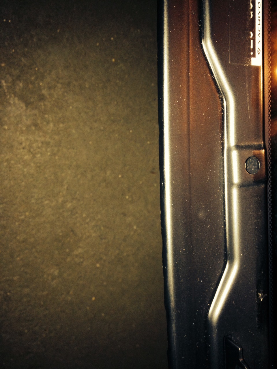

Тож заморочился данной процедурой, но так пока до конца люк и не собрал, но ржавчину убрал и все загрунтовал и покрасил-жду теперь тепла.
Я вот Пашка не смог дождаться тепла))) и сделал это сегодня! Результатом остался доволен!
