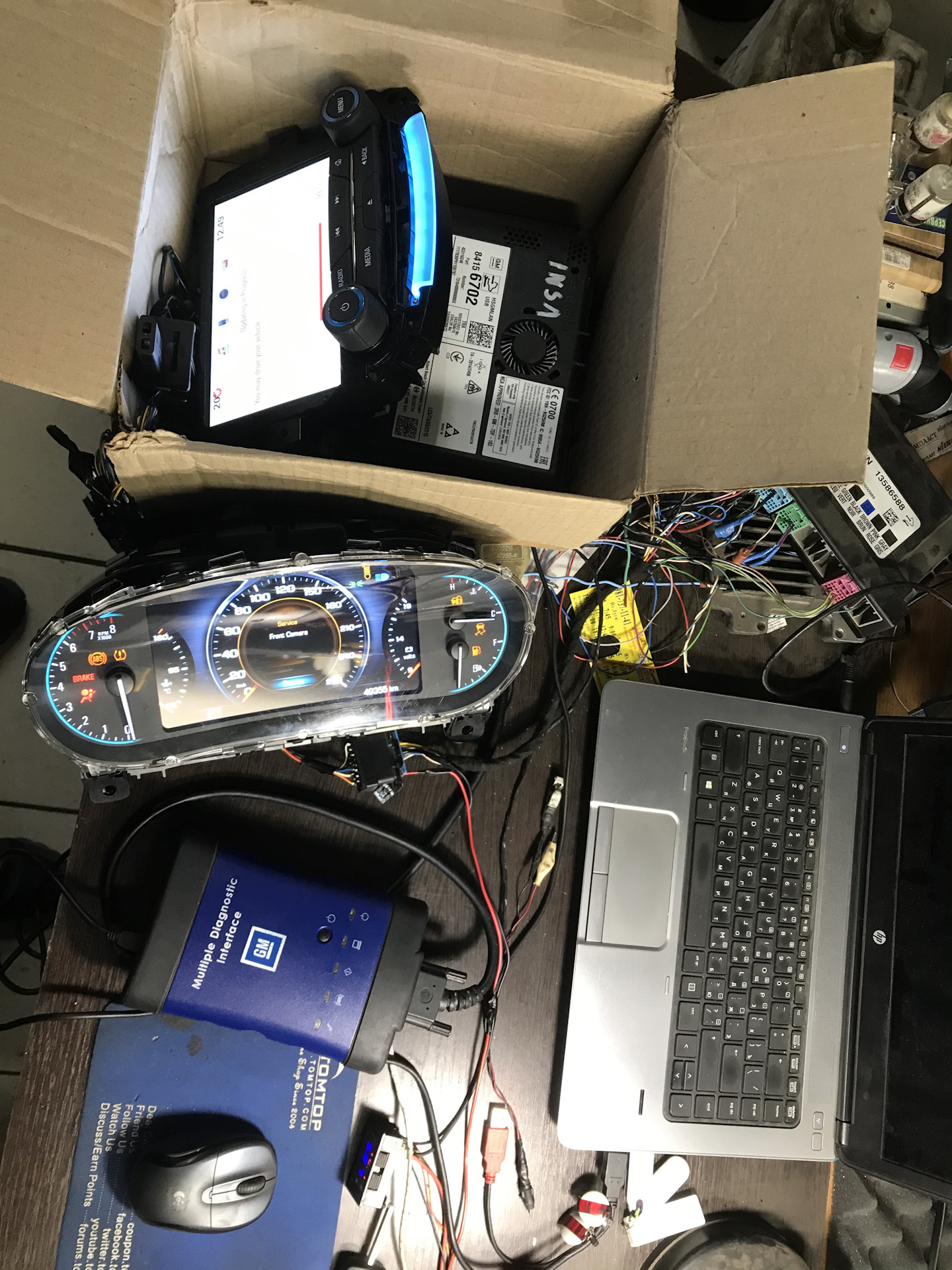

Всем привет! Примерил на свою машинку комплектик HMI2.5 и SilverBox. Все работает как надо. Собрал вот такой стенд на столе.
Из плюшек, что сделал на всем этом железе:
— Видео в движении.
— Активировал работу тачпада(КОТ).
— Активировал RDS.
— Обновил карты навигации до 2019 года. Наконец-то появился ЗСД в Питере))
Про Обновление карт навигации чуть позже напишу.

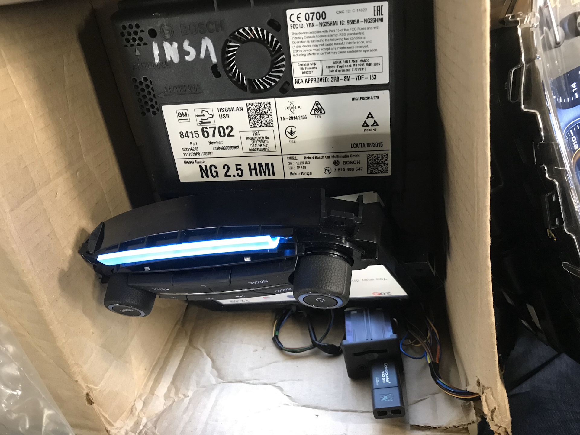

Запчасти на фото: 13586588

Алексей, как это все встает физически на место? Болт-он или рамки допиливать, проводку? интересуюсь за панель климата ну и саму балалайку с экраном. По балалайке более менее понятно, ставится взамен 600-ой, а как встает монитор? Не уж то в штатную рамку и все гуд? Передумаю в таком случае продавать Синьку.
Берутся рамки, панели и экраны от рестайловой инсигнии и ставятся в дорест. Встаёт все без допиливания
А проводка? Или и она остается штатно?
Проводку полностью переделывать
Не, буду продавать
А это все встало на дорестайл?
Легко))
Продай мне :-)
Пиши в лс, договоримся))
Красота!..
Скок встал блок?
Вместе с доставкой из Польши — 30тр
Но там в комплекте был HMI2.5, SilverBox, экран, CD/DVD привод.
