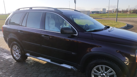

Ребята подскажите в чем может быть проблема ?
Проблема такая: показывает ошибку ecm 120D ( воздушная масса — сигнал слишком слабый ), на приборе ошибок и чека нету только расход 20+ литров.
Поменял ДМРВ ничего не изменилось и ошибка осталась
Ошибка проявляется после того как нажимаешь на педаль газа.
Подскажите куда копать ?
