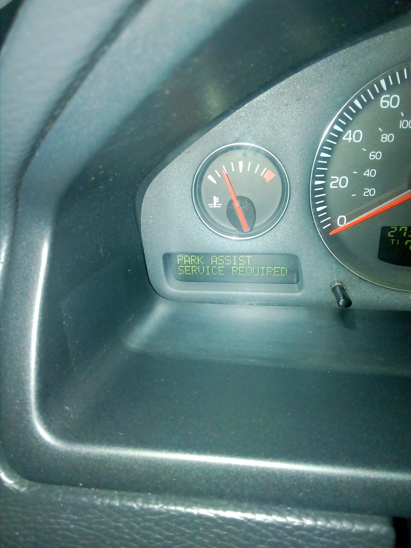

Всем привет! Выскочила вот такая ошибка.

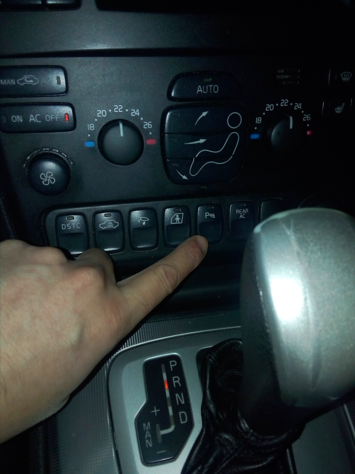

Активировать парктроник тоже невозможно.
Подключив VIDA DICE получил ошибку по 4-ому датчику.

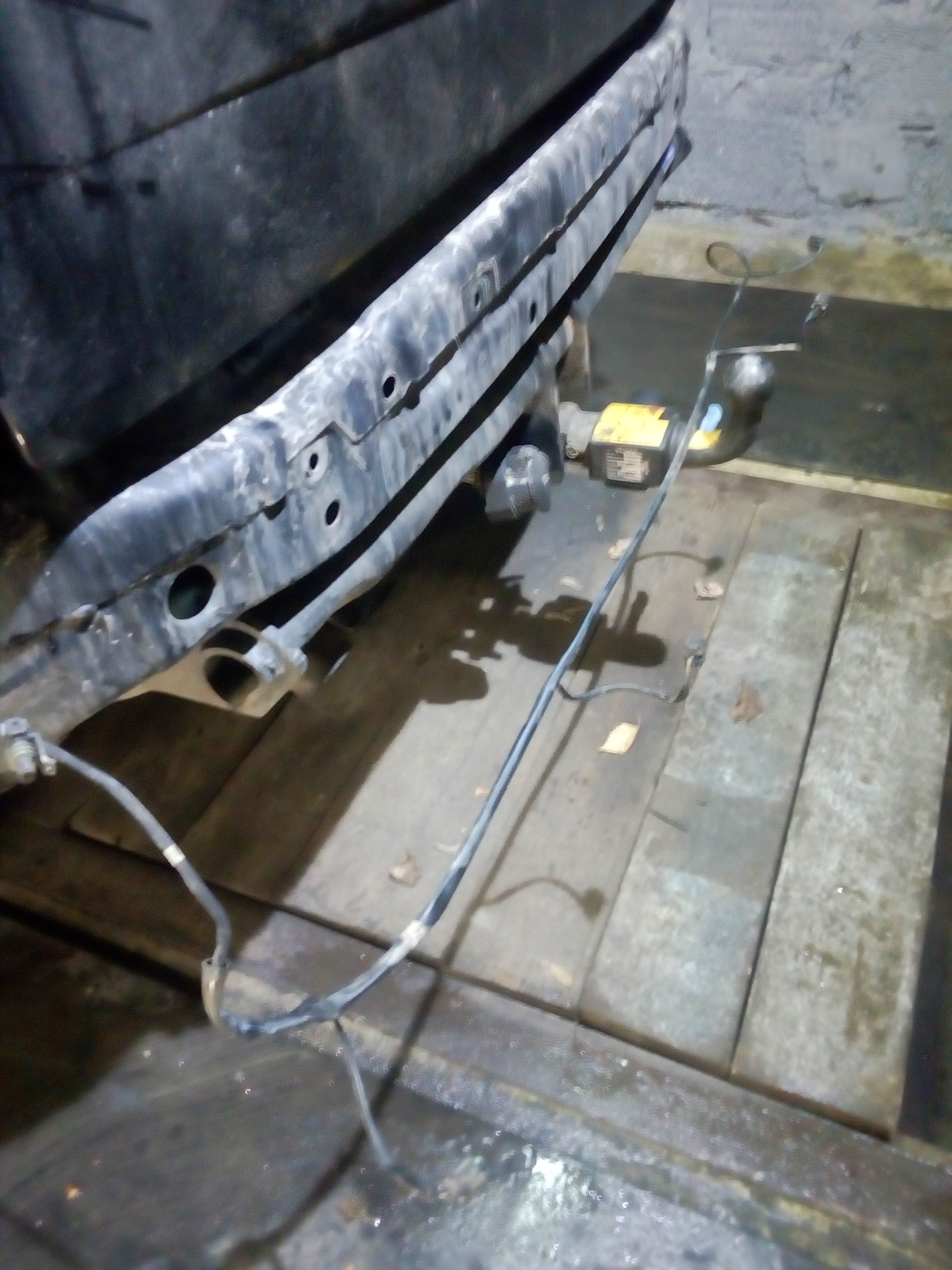

Чтобы долезть до датчиков, необходимо снять бампер.
Сняв бампер, отключаем проводку от датчиков.
Проверяем проводку так как говорит VIDA DICE.
Проводка в норме.

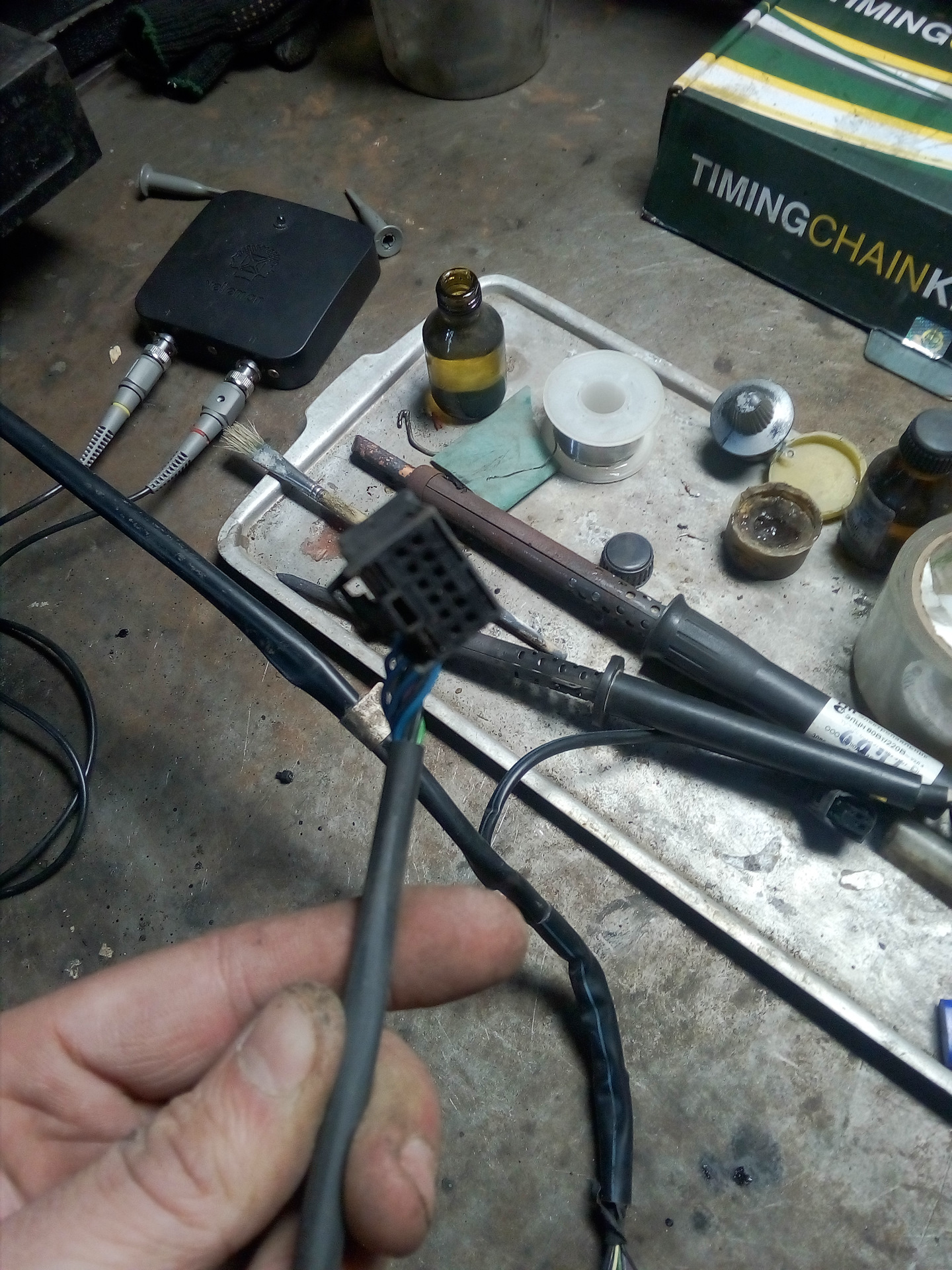

Извлекаем датчики из бампера. Чтобы убедиться, что дело в датчике, подключил датчики к проводке и начал менять местами. Переставил 4-ый датчик на место 3-его (VIDA DICE показала, что не работает 3-ий датчик), на место 2-го (VIDA DICE показала, что не работает 2-ой датчик). Из этого я понял, что датчик не работает (под замену).
Заказал вот такой датчик: pe25043
В 6 раз дешевле оригинала.

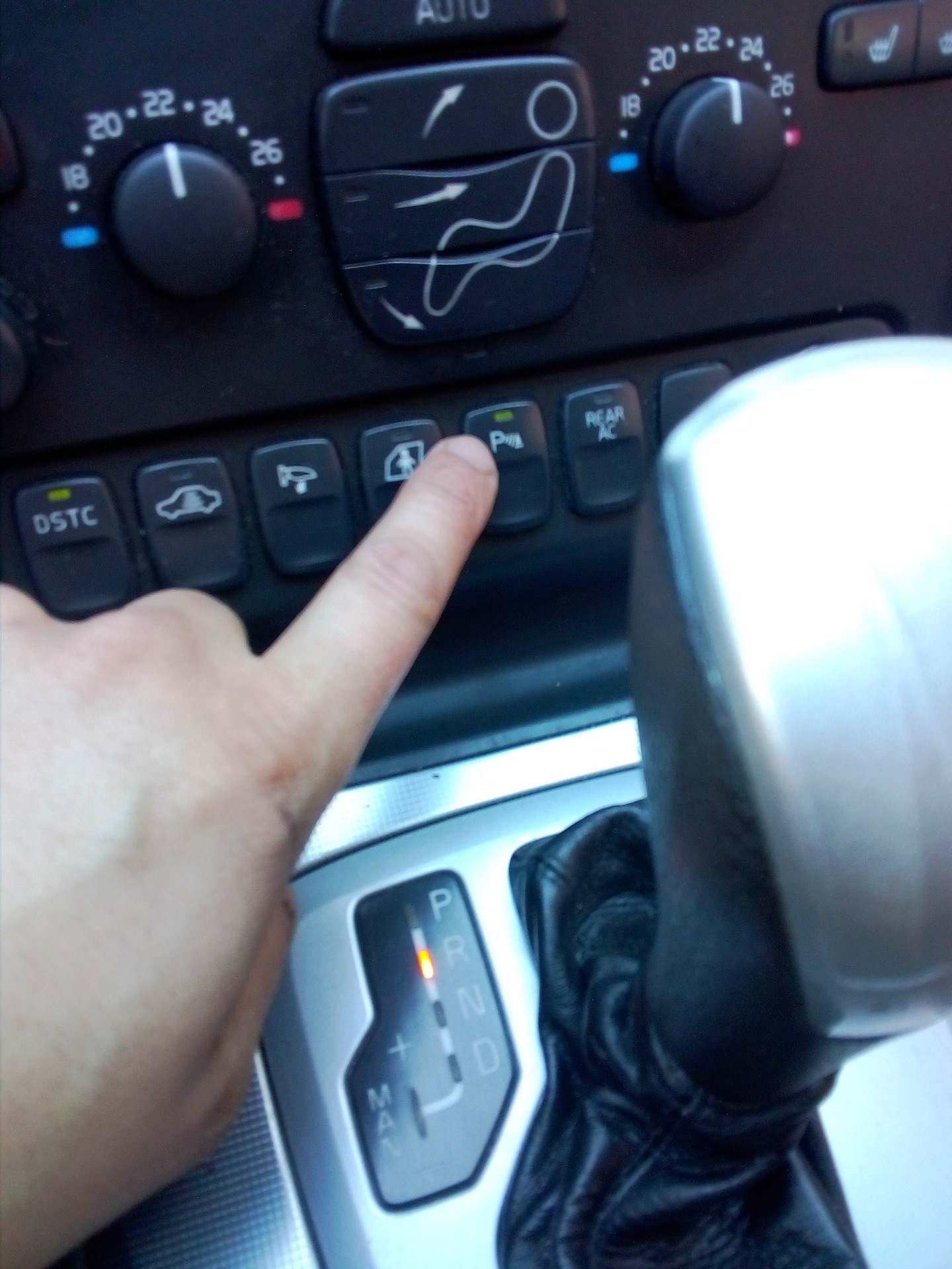

Подключил все датчики. Парктроник активировался. И я наконец услышал звук парктроника при включении задней передачи.
Собираем всё обратно и наслаждаемся.
