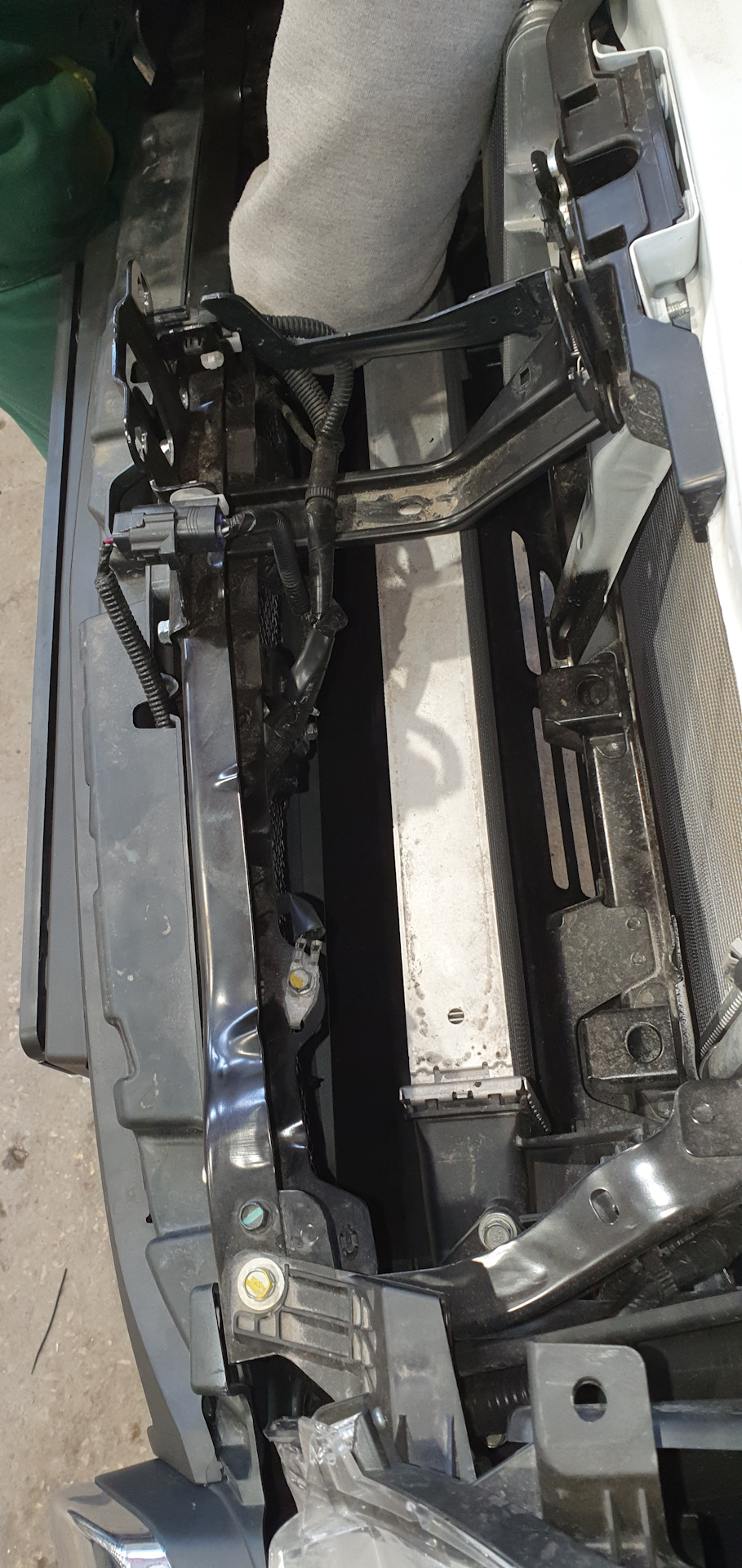

Купил в магазине сетку размером 1000*400 мм за 650 рублей. Устанавливал без снятия бампера, открутил пластиковые болтики-клипсы с верху и снял с клипс-защелок верхнюю решетку со значком, далее открутил 2 самореза с нижней решетки и отсоединил защелки по периметру, (аккуратненько маленькой плоской отверткой.
На верхней части сетку закрепил саморезами которые там имеются, на нижней пластиковыми стяжками повышенной прочности. В обратном порядке все защелки застегнули очень просто и легко. Не забываем про 2 маленьких самореза от нижней решеткию.
P/S перенес датчик температуры от радиатора на усиление бампера, но по моему ситуация не очень изменилась показывает немного не правильно в +.

я перенес датчик — ничего не поменялось — как врал, так и врет, на ходу +2, по городу +4 в зависимости от плотности траффика
Да тоже самое. Что за херня, даже в лада гранта отлично показывает. (((
надо переносить ниже — под усилитель и так чтобы он в прорезь решетки смотрел, тогда толк будет наверно, если честно он ни на что не влияет, климат на него не завязан — работает от датчиков в салоне, двигатель также имеет собственные датчики…
Luars
Тебе еще повезло с такой погрешностью))) у меня вообще зашкаливает. Забил, и забыл, и катаюсь дальше.
летом врет еще сильнее — там подкапотное пространство все нагревается ого го как, так что чтобы получать точные данные надо удлинять провода и переносить датчик в самый низ, но мороки много.
