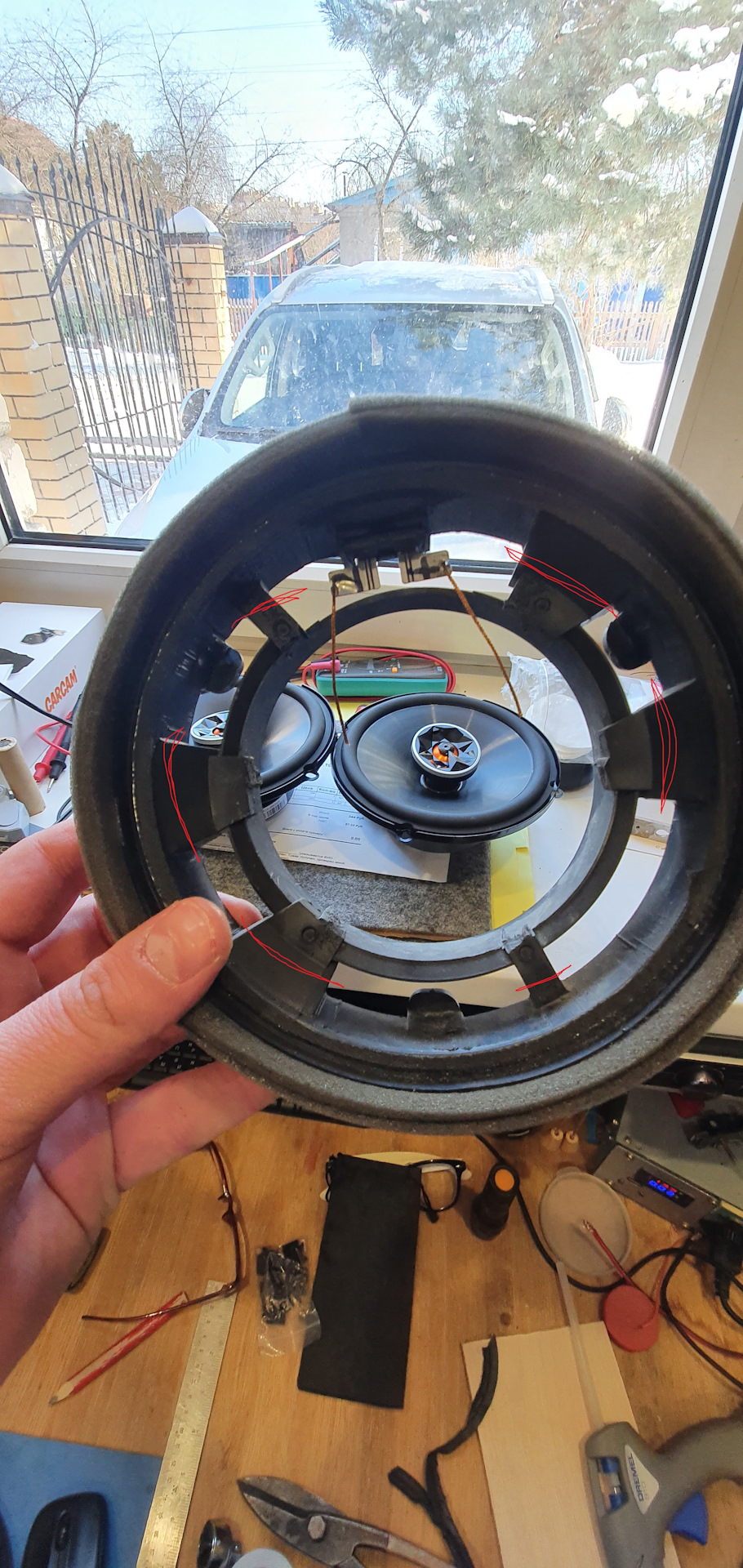

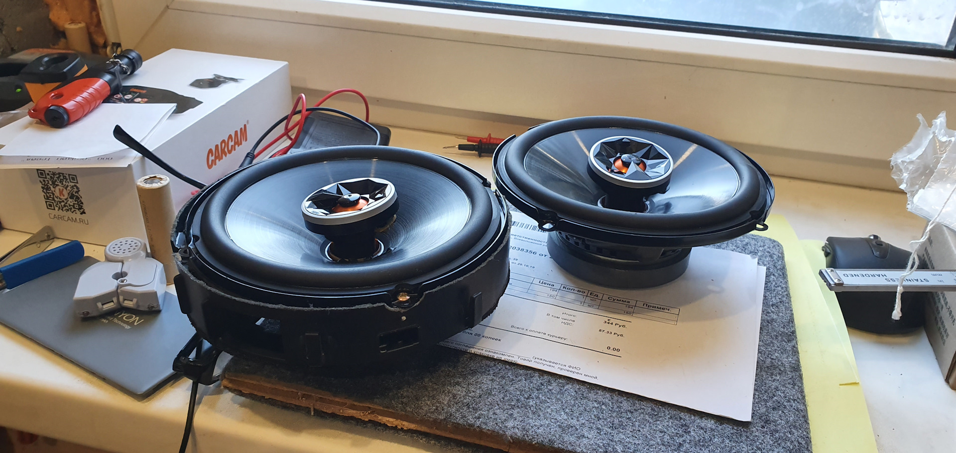

Собственно решил отключить задние динамики, но…

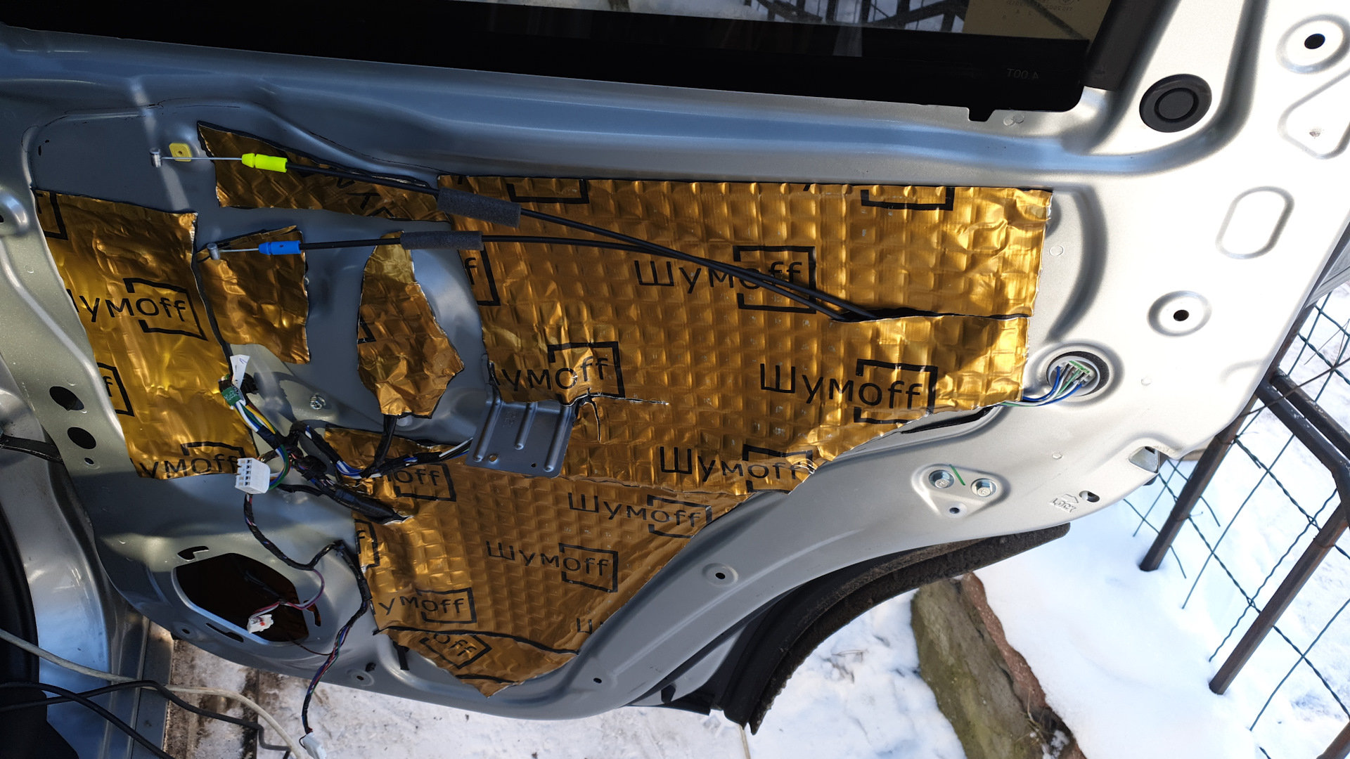

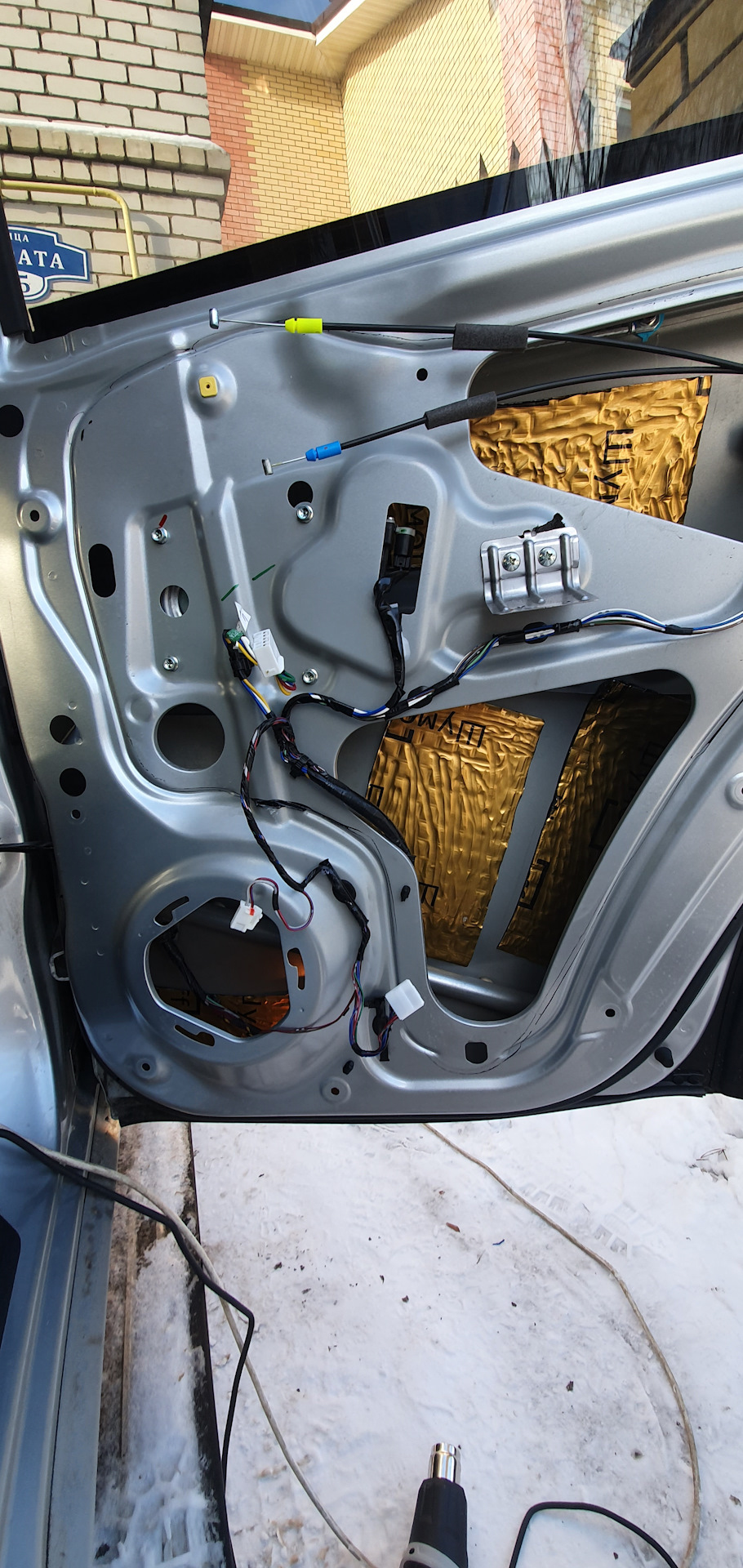

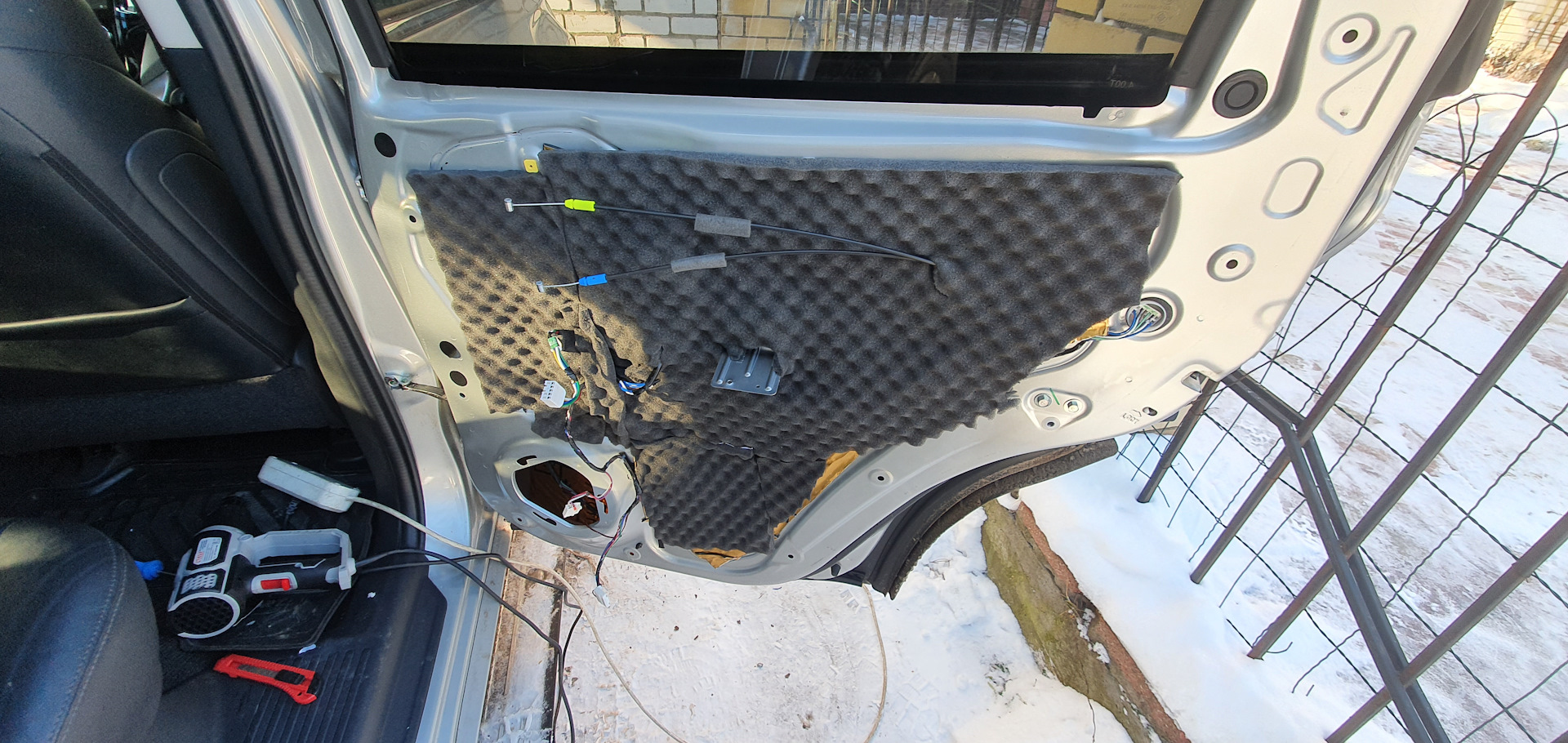

Снял обшивку и не удержался, решил таки завибрить и зашумить двери (материал остался, когда делал передние двери)берем фен и вперед, а так как динамики давно были куплены, то и их решил поставить=)

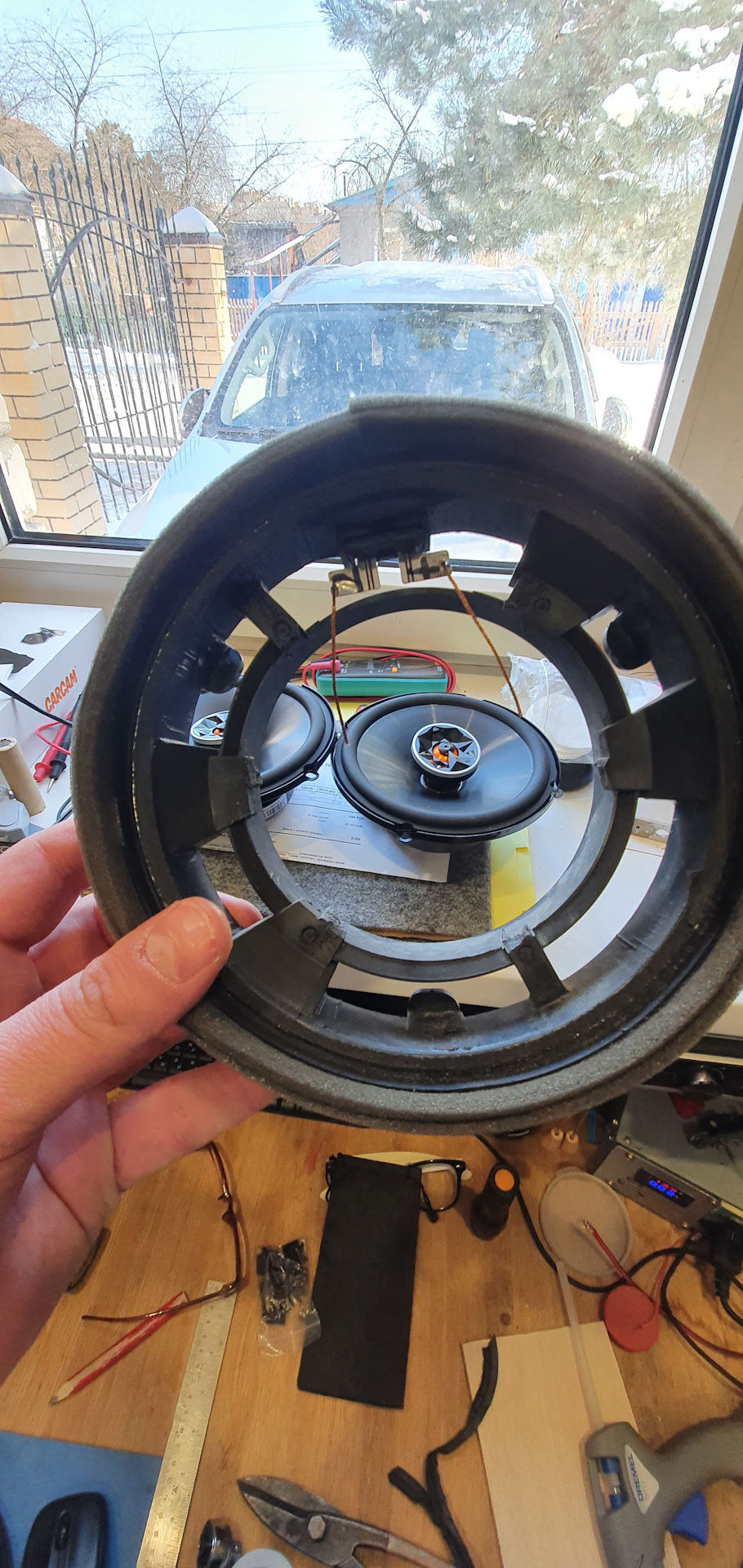

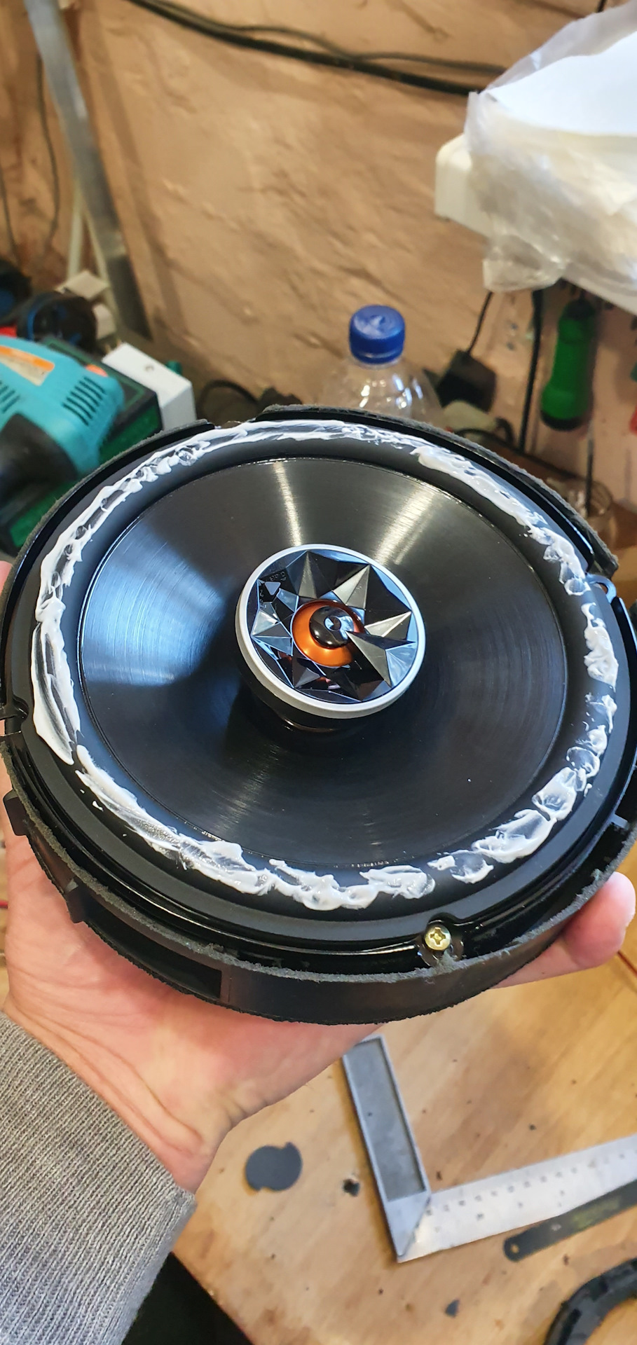

Но, так как проставочные кольца для них не покупал, то было принято решение использовать штатные!

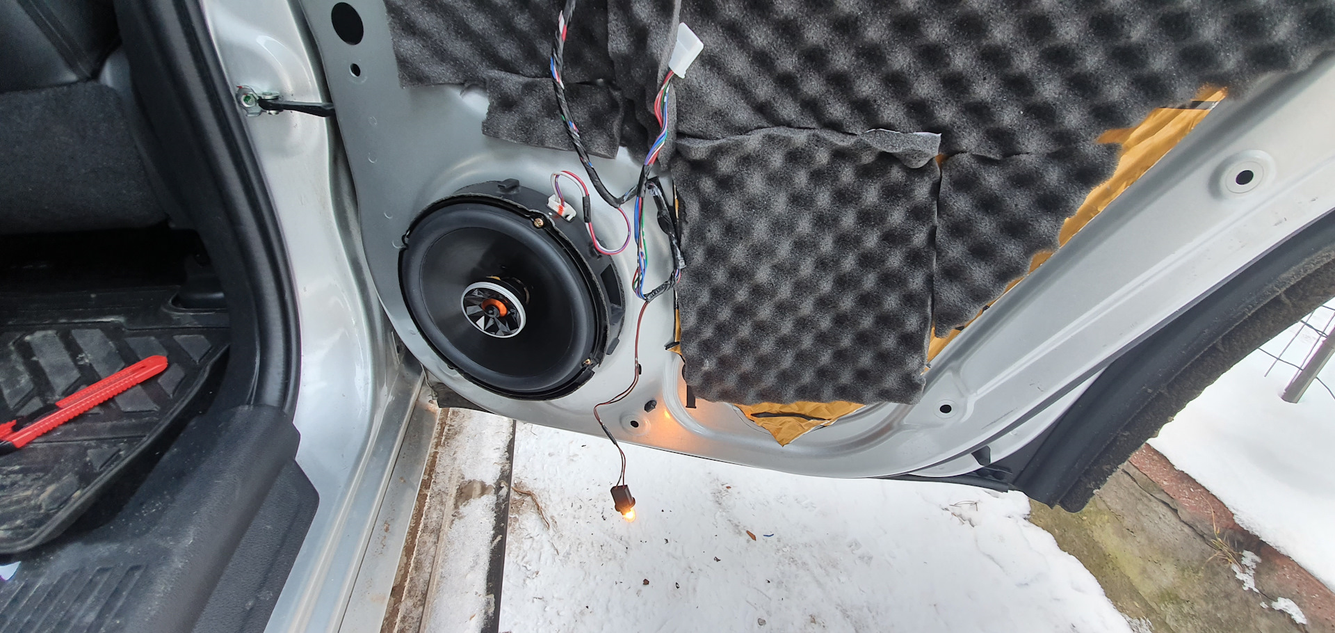

Результатом доволен, ибо вкрутил, штатные провода в штатный разъем вставил и вуаля.
Были опасения, что мембрана будет стучать по обшивке, поэтому помазал зубной пастой, поставил обшивку, включил погромче музыку, снял обшивку и понял, что обшивка чистая, ничто не мешает динамику играть.

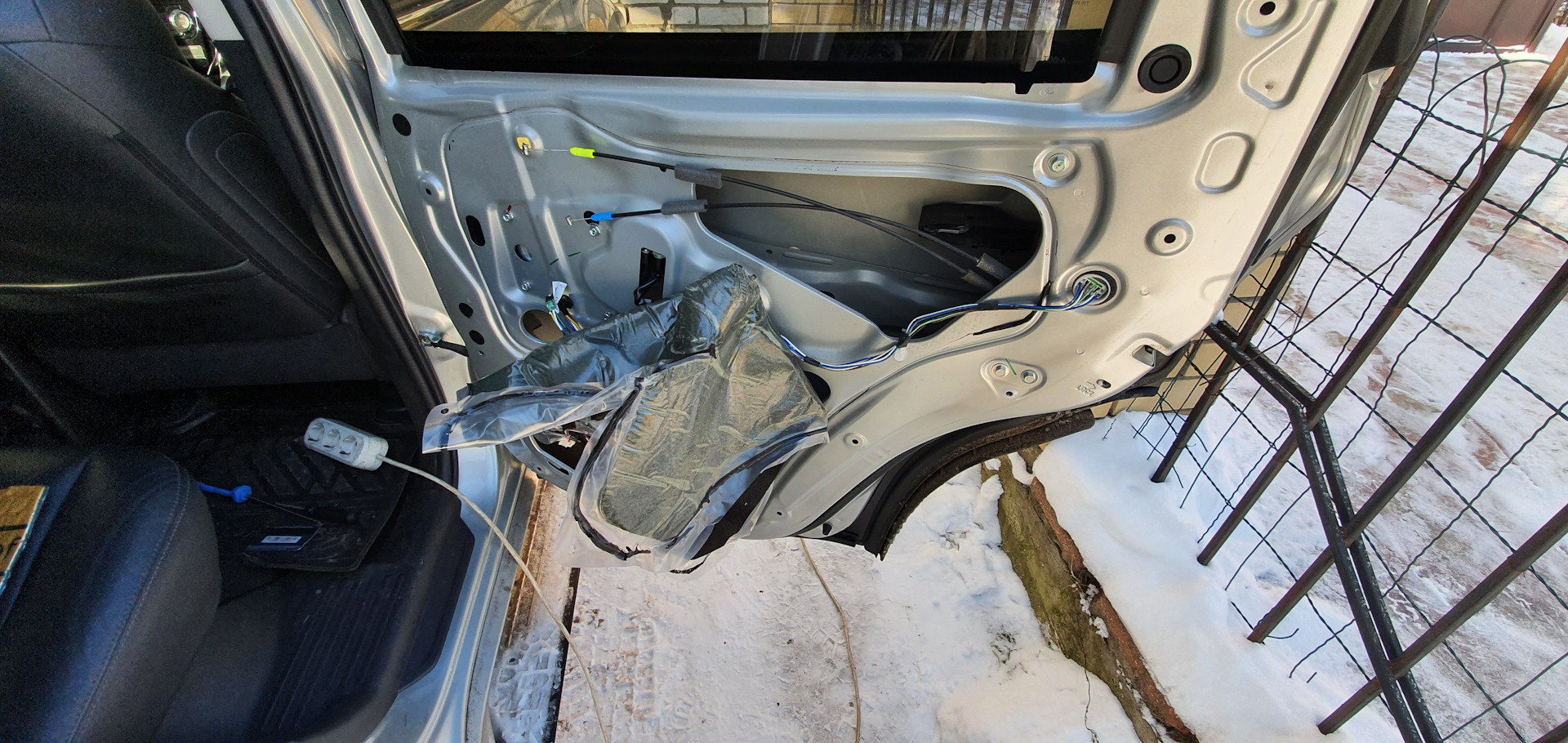

На 4й фотке штатное кольце еще не полностью порезал, необходимо срезать( см. фото 5).
Может кто возьмет на заметку.
Штатные динамики не жалко=)

Процесс снятия обшивки не снимали? Тоже хочу "шумить" двери, но пока не знаю как снять обшивку правильно и без сломанных креплений
Приблуда с Али и бесстрашность.
Neo101
Просовывал карту от роснефти в месте где клипса, потом плоской отверткой поддревал через карту, чтоб лкп не повредить, отщелкивается на ура.

. и не забыть до этого три самореза на передней и два на задней двери открутить!)
