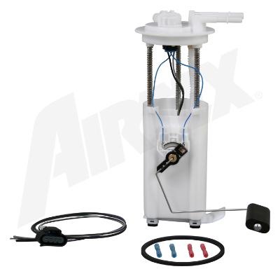

28.12.14 Аврора перестала заводиться после небольшого похолодания до -10 . Была отбуксирована в гараж ( крюк буксировки так и не нашли) для оттаивания. На следующий день, не завелась, выдала ошибки 12, 36, 37, 38 . Давления в рампе почти не было. Было принято решение снимать бензонасос. Так, как в багажнике стоит газовый баллон, то его пришлось снимать. После снятия бензонасоса, обнаружилось: лед и снег в баке и в насосе ( в баке была вода) а так же, что вся конструкция много раз уже прееделывалась и насос стоит от ТАЗА и не достает до дна стакана, так же все было в какой то грязи, фильтр сеточка полностью забит. В общем, полная жопа .
Бак вычистили, стакан тоже, сеточку промыли, да, кольцо стопорное под замену, поржавело.

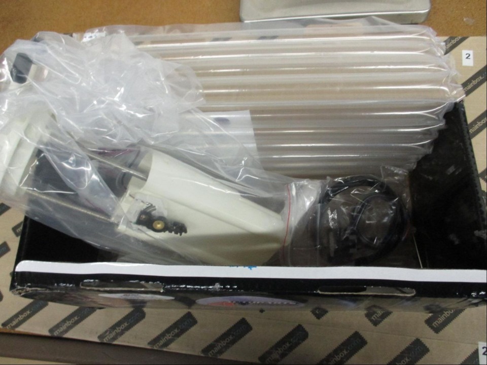

Ввиду дороговизны оригинального заказан вот такой NEW FUEL PUMP HIGH PERFORMANCE E3518M за 39,37$ на ebay free shiping, приедет — посмотрим ( он бьется на аврору 98 г)

поставил этот насос, какой результат? давление норм?
Перфоманс — да нормально, с нынешним долларом скоро на жигулевских все ездить будем.Я у себя менял на Райбестос . мой работал, но выдавал слабенькое давление.После замены изменения ощутимые. Кстати на новом не крутился поплавок, пришлось от старого ставить.
