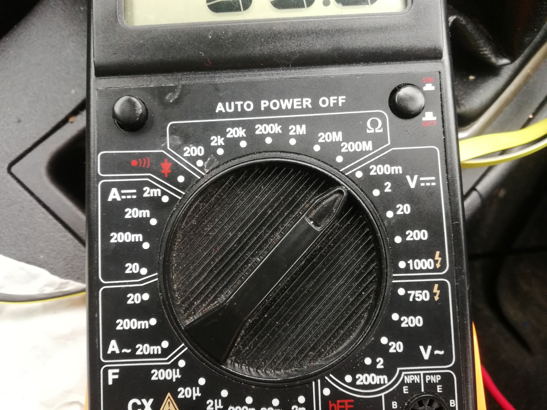

Вспомнил, что при установке ВЧ не сразу смог найти информацию как определить где +, а где — на акустических проводах…конечно можно найти схемы, но есть способ попроще)

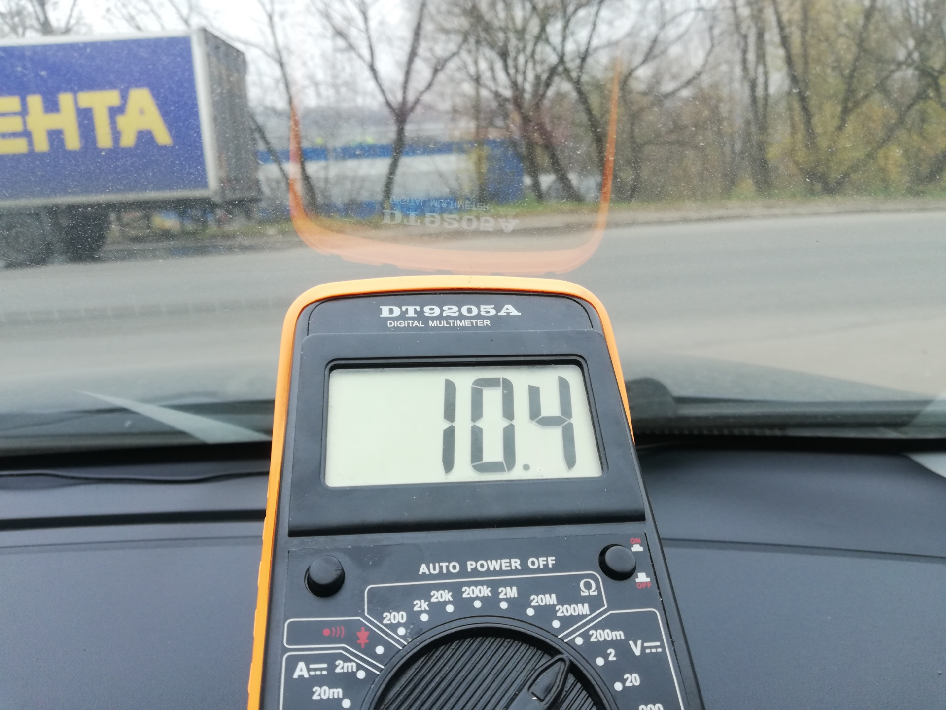

Собственно берется мультиметр, ставится измерение напряжения ПОСТОЯННОГО тока (200m), включается музыка на минимальной громкости, тыкаем щупы к акустическим проводам.
Может кому и пригодится данная инфа, т.к. при установке не штатного ГУ, да еще через ISO переходник/адаптер, который собирали китайские рученки… черт его знает могли и перепутать)

Все проще, минусовой щуп на массу авто и вкл музыку, каком проводе фаза появилась там и +будет.
такой способ не попадался🤔…учтем)
Здесь такое не прокатит, на обоих проводах будет меняться потенциал.
Дык пищалку та отсоединить от проводов надо, а потом измерениями заниматься☝️
Даже если так. Разницы нет.
Это что то новое)))
Вкл какой-нибудь белый шум и вперёд.
Пишешь про постоянный ток, а у самого крутилка тестера на измерении напряжения стоит…
ну постоянного же тока))
сейчас скорректирую, спасибо)
