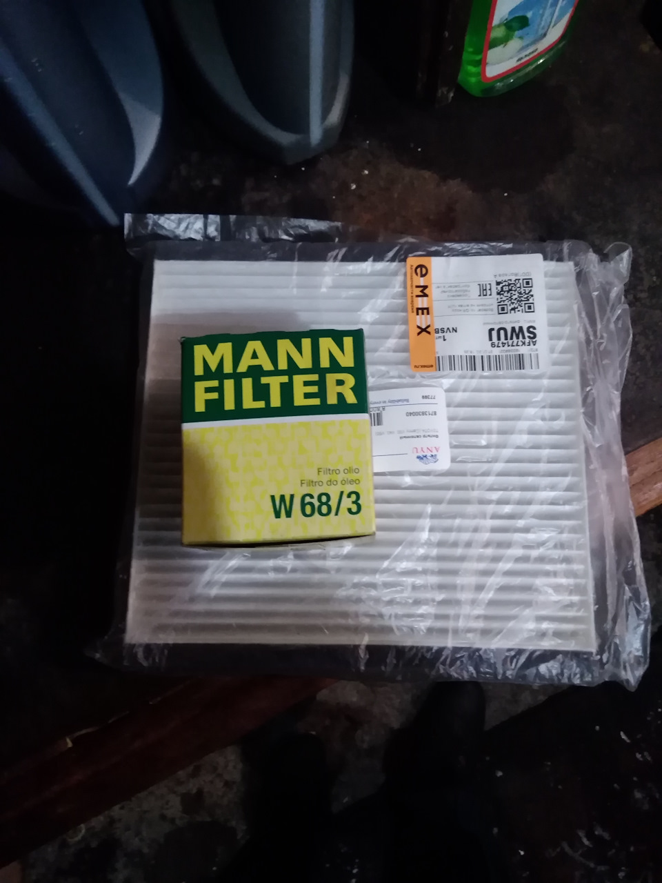

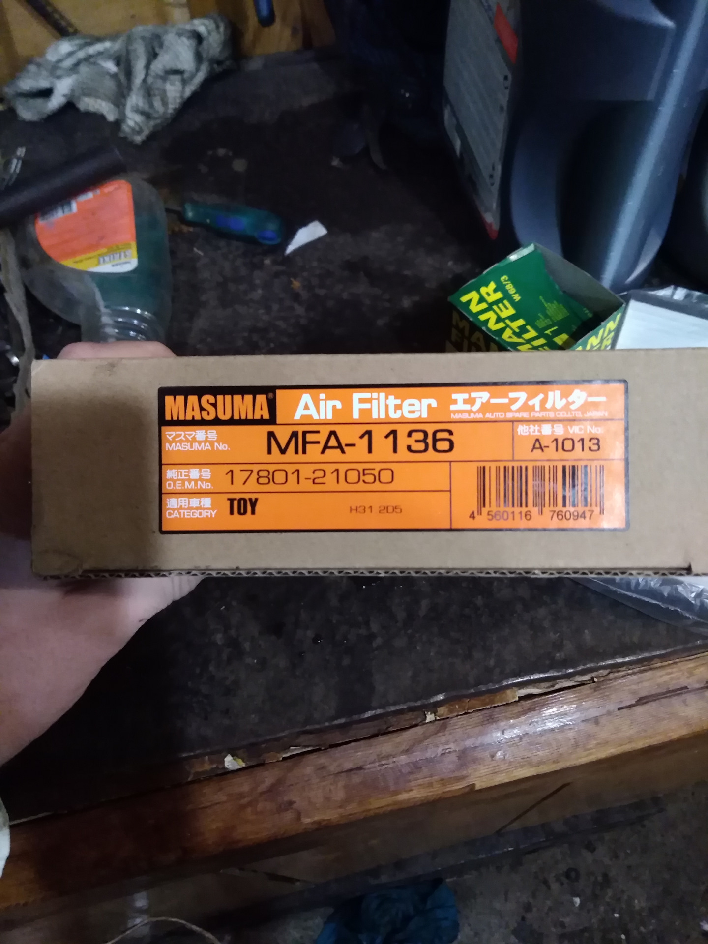

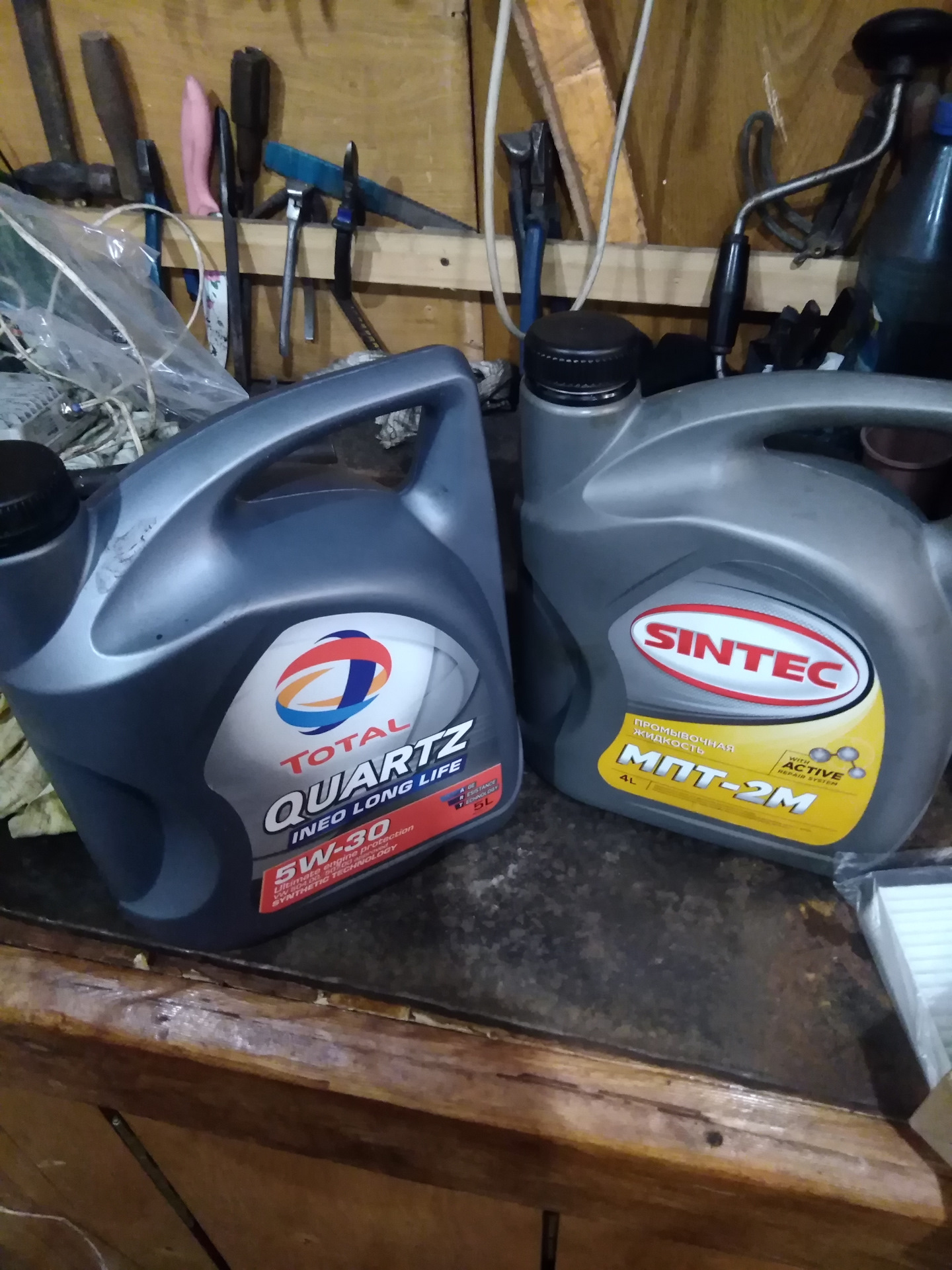

Произвёл замену масла в двс приобрёл, промывку синтек 400р, моторное масло тотал кварц инео лонг лайф 3100р за 5 литров, а также масленный фильтр манн 280р, воздушный масума 300р.
Слил старое масло залил промывку через 20минут слил промывку поменял катридж, поменял шайбу под сливным болтом 65 р залил новое масло вошло ровно 4литра.
Менял масло с промывкой,
так как было непонятно какое масло было залито
Запчасти на фото: MFA1136, 1780121050

Что скажите за масло? До этого какое Лили?
Машинку только купил, какое было залито масло непонятно, поэтому менял с промывкой. Во все тойоты лил тотол кварц всегда всё отлично. посоветовали именно это масло. У него больший ресурс работы и оно меньше окисляется проехал больше 1000 всё отлично.
тоже лил его, и понял, что на тотал инео мотор работает тише и мягче)))
