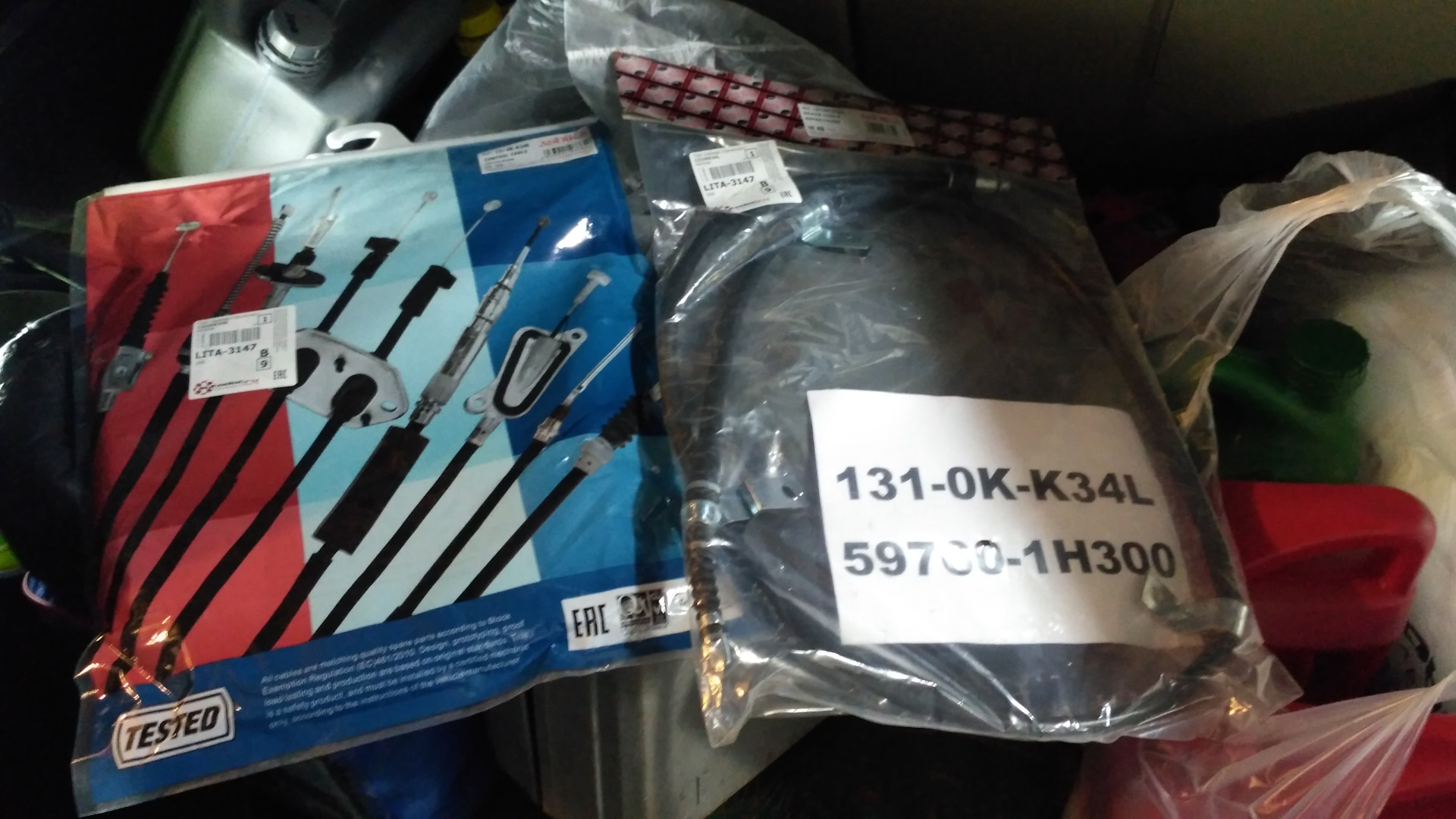

Посмотрел что на рынке, решил попробовать бренд Ashika, товарищ ставил их рулевые тяги на Рав4, доволен.
Заказал. Пришли тросы в разных упаковках.
Удивило что упаковки разные, хотя заказывал на Автодоке у одного поставщика. Судя по упаковкам сразу подумалось, что левый (на фото) — оригинальный, а правый подделка. Ну, думаю ладно, попробую поставить. И вот что из этого вышло.

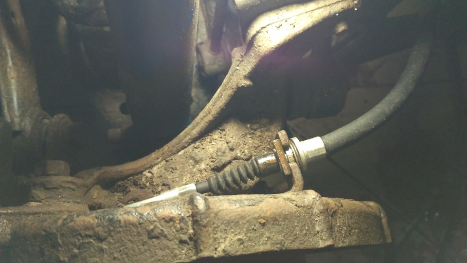

В салоне снял центральный тоннель и отсоединил тросы от рычага ручника. Под машиной открутил крепления тросов, открутилось всё на удивление легко. Сначала оба троса прицеплял к механизму на колёсах. Так вот, тот у которого упаковка попроще, подошёл идеально, а у правого так не получилось. У него шире часть, которая вставляется в проушину, из-за этого трос в ней не фиксируется. Искал шайбу подходящего диаметра, но нашёл вариант получше — пружинку, по месту её укоротил и трос зафиксировался идеально. Вот фото чтобы было понятно:

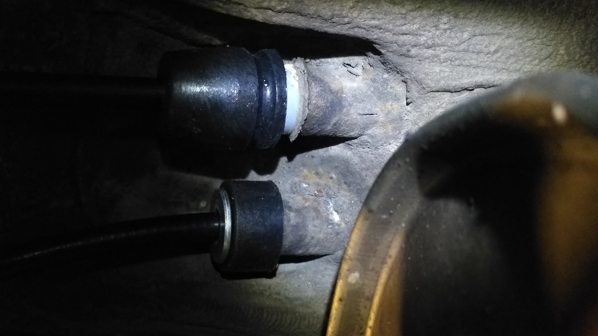

В месте где тросы заходят в кузов опять левый подошёл отлично, а у правого иная форма резинового набалдашника и налез он не очень охотно и не до конца. К уравнителю рычага наконечники тросов подошли идеально у обоих.
