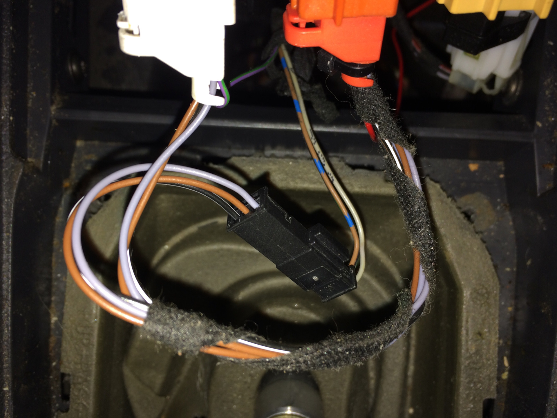

Откручиваем пепельницу. Отсоединяем колодки кнопки и прикуривателя.

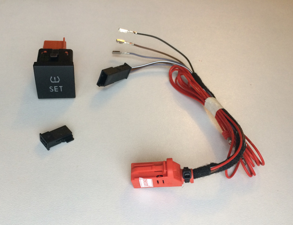

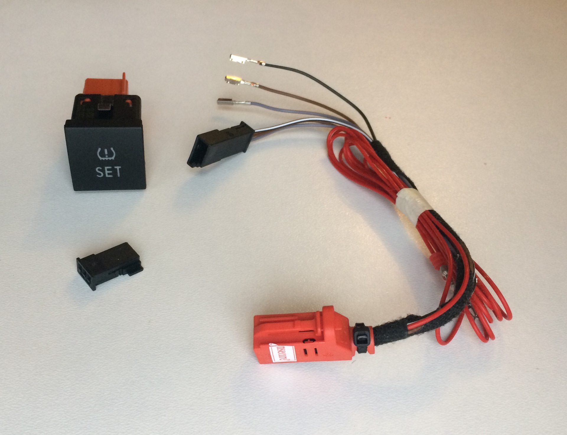

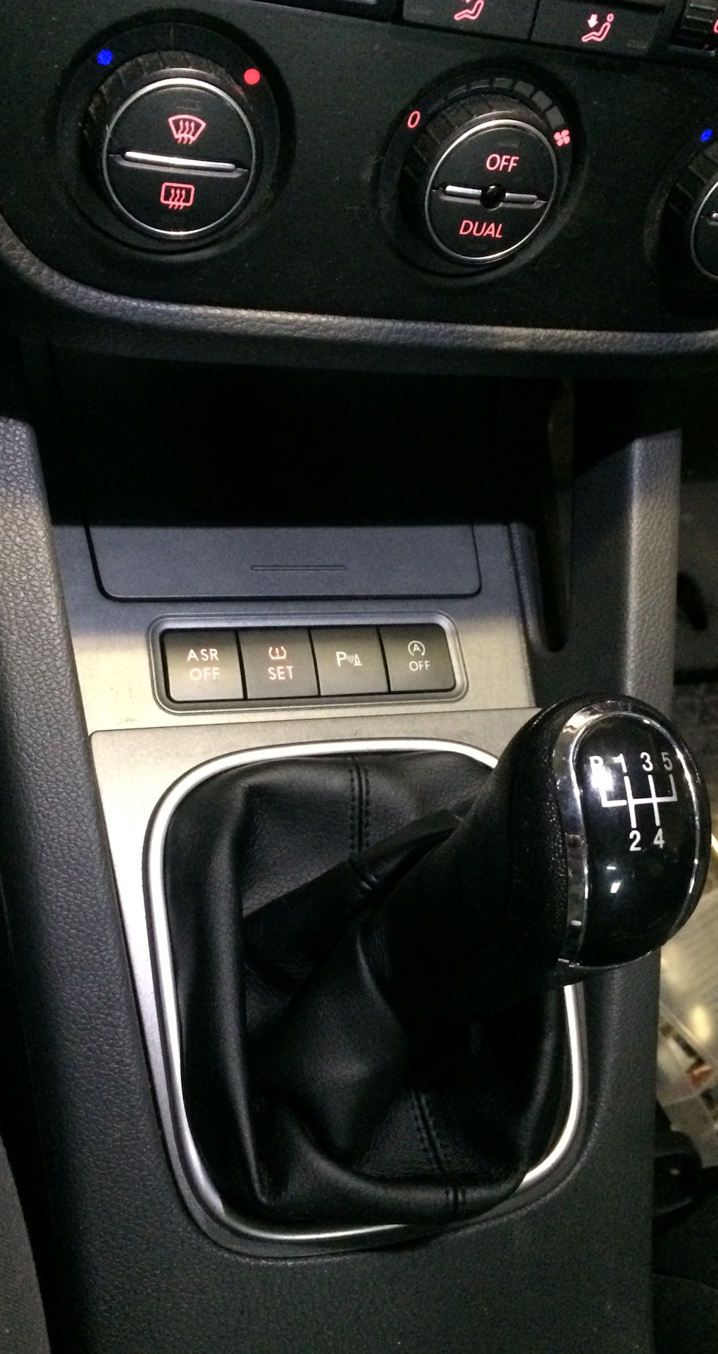

С помощью иголки вынимаем из колодки ASR 3,4 и 6 пины. На их места вставляем пины от кнопки SET:
3 (серый) SET — 3 ASR
5 (черно-белый) SET — 4 ASR
6 (коричневый) SET — 6 ASR
В маленькую чёрную колодку кнопки SET вставляем пины, вытащенные ранее из колодки ASR. Смотрите по цвету провода какой куда.

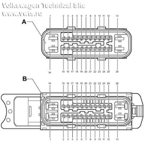

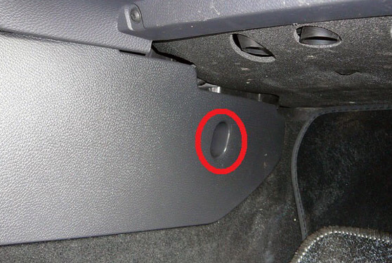

Остался 4 (красный) провод. Его тянем к блоку ABS, предварительно сняв обшивку со стороны пассажира, и, вытащив маленькую резиновую заглушку, вставляем в 7 пин блока (при условии, что у вас ASR)

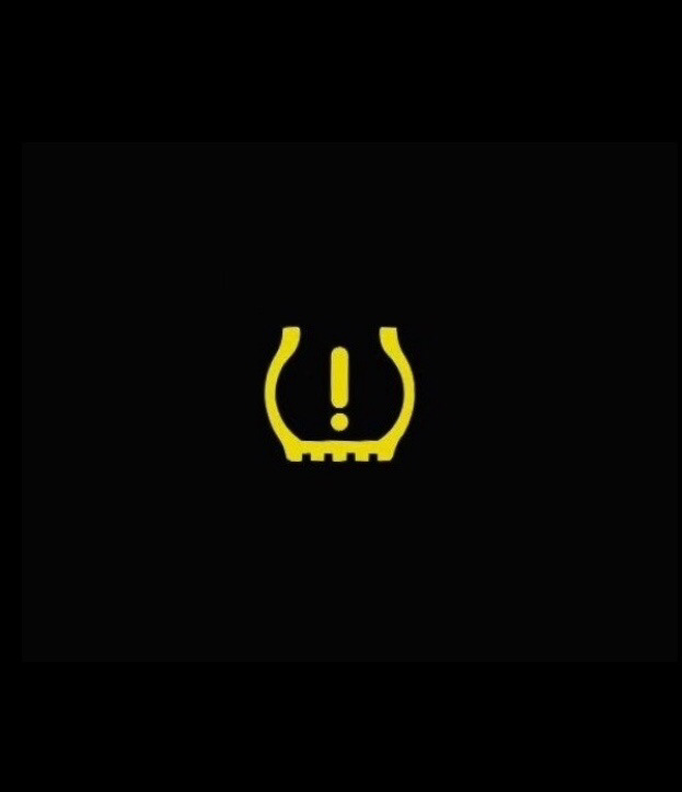

Подключаем ВАГ-Ком, заходим в блок АБС — Кодирование — из представленного кода вычитаем 16384.
Во время движения нажимаем кнопку на пару секунд. Должен мигнуть значок и раздаться писк. Теперь система в режиме адаптации. Через некоторое время адаптация закончится и система перейдёт в рабочее состояние.

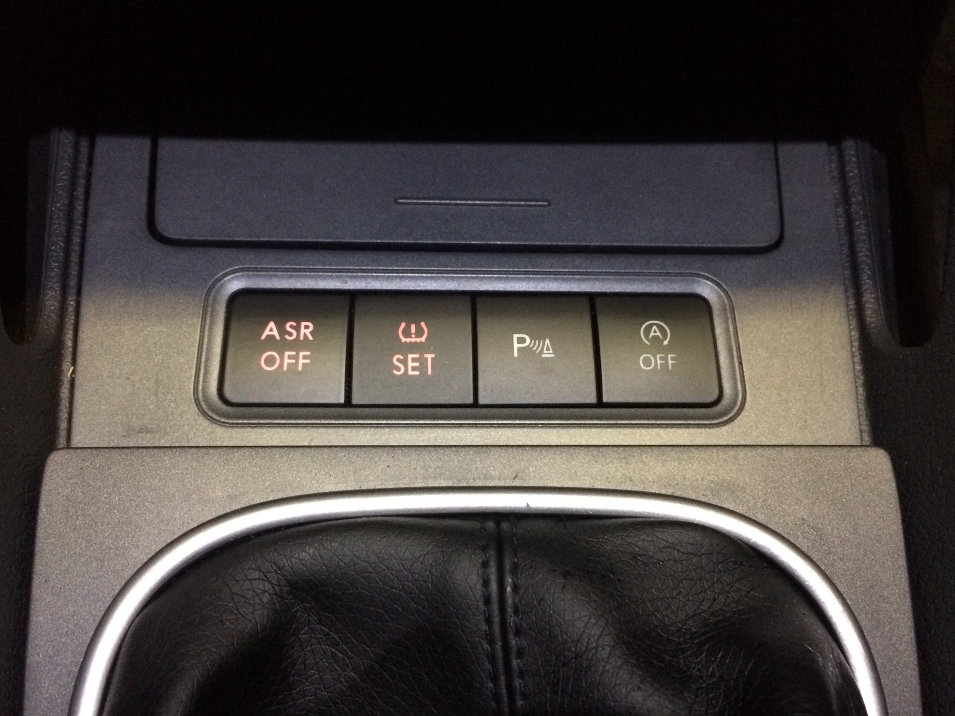

Две кнопки справа куплены для реализации следующих проектов и пока не подключены.

Тоже давно лежит комплект для установки tpms ждёт потепления.Хотелось бы ещё фото разъема со вставленным проводом для наглядности, а то 7пин понятие растяжимое и в инете на эту тему слишком много спорной информации.
Фото не сделал. В моем случае это разъём А. 7 пин.
Понял, спасибо

Привет! Получается кроме того что на фото ничего больше не нудно? Поделись пожалуйста парт номерами на кнопку и жгут
Номера оригинальных запчастей:
Кнопка SET 1K0927121BREH
Колодка 4D0971636B
Провод в фишку (2 шт) 000979009E
Провод в ABS 000979150E
Пины N90764701
На фото набор с AliExpress.
А что за проекты, если не секрет? Давно видел такие кнопки и интересно было для чего они.
Кнопка “P” для включения переднего парктроника. A off или для омыватетей фар, или для включения скрытого антирадара. Пока с последней не определился. Но что-то нужно придумать)
