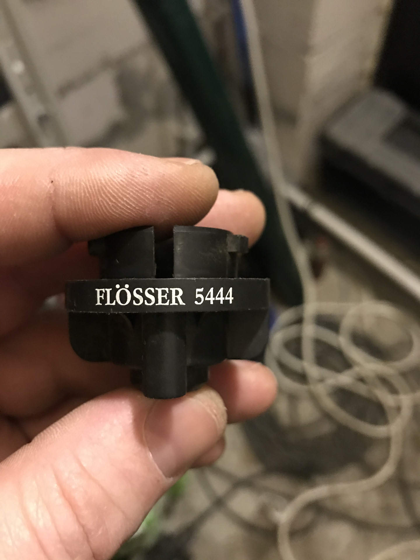

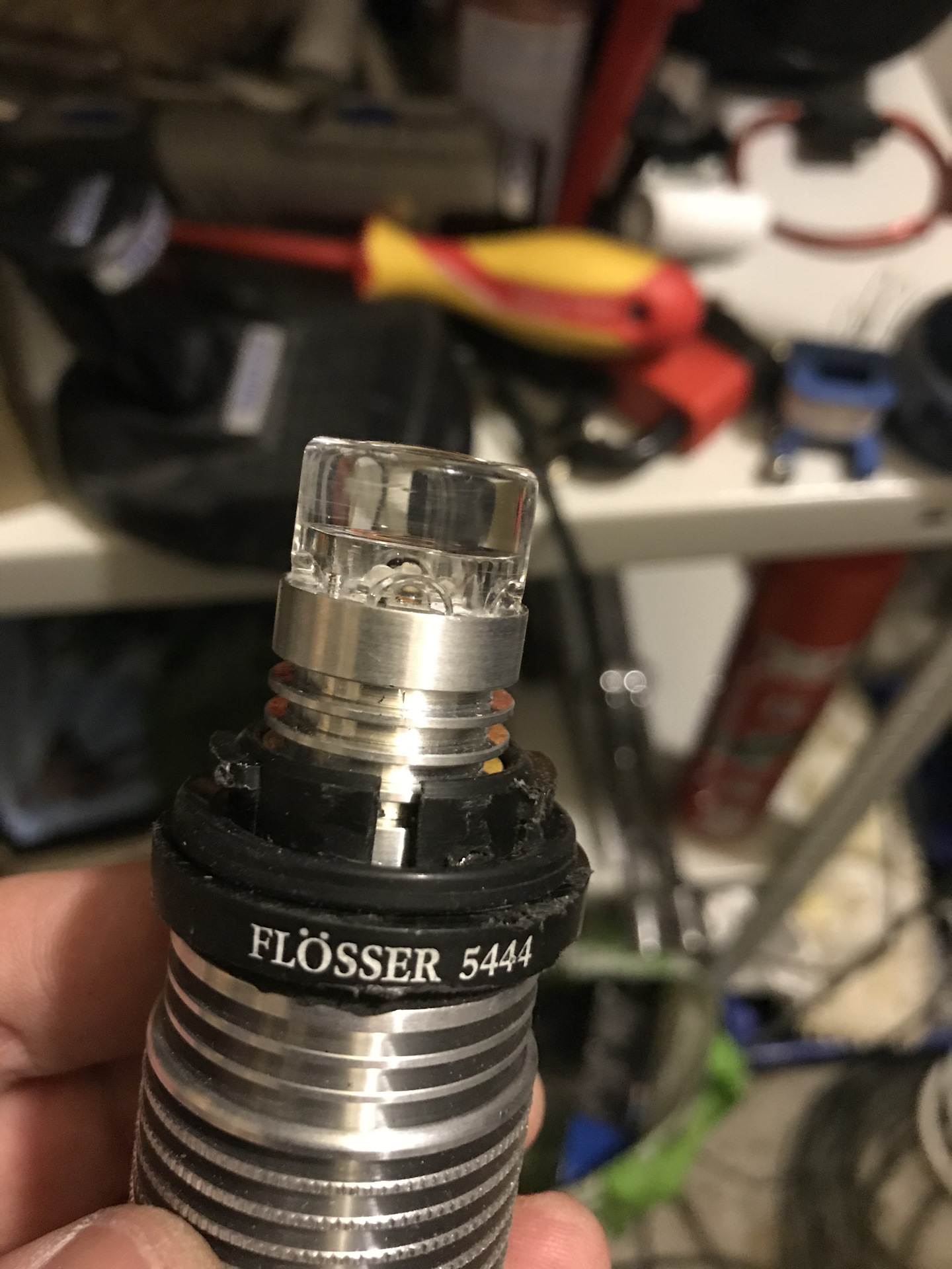

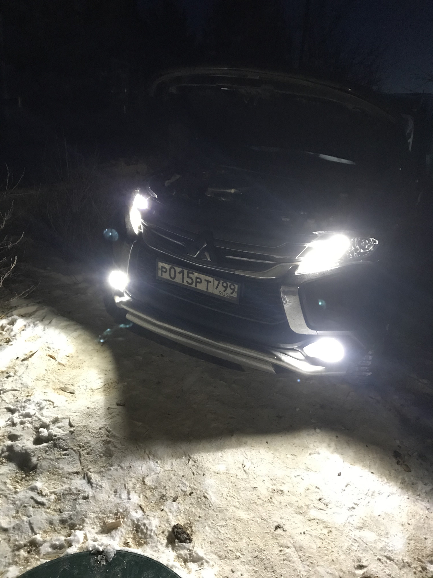

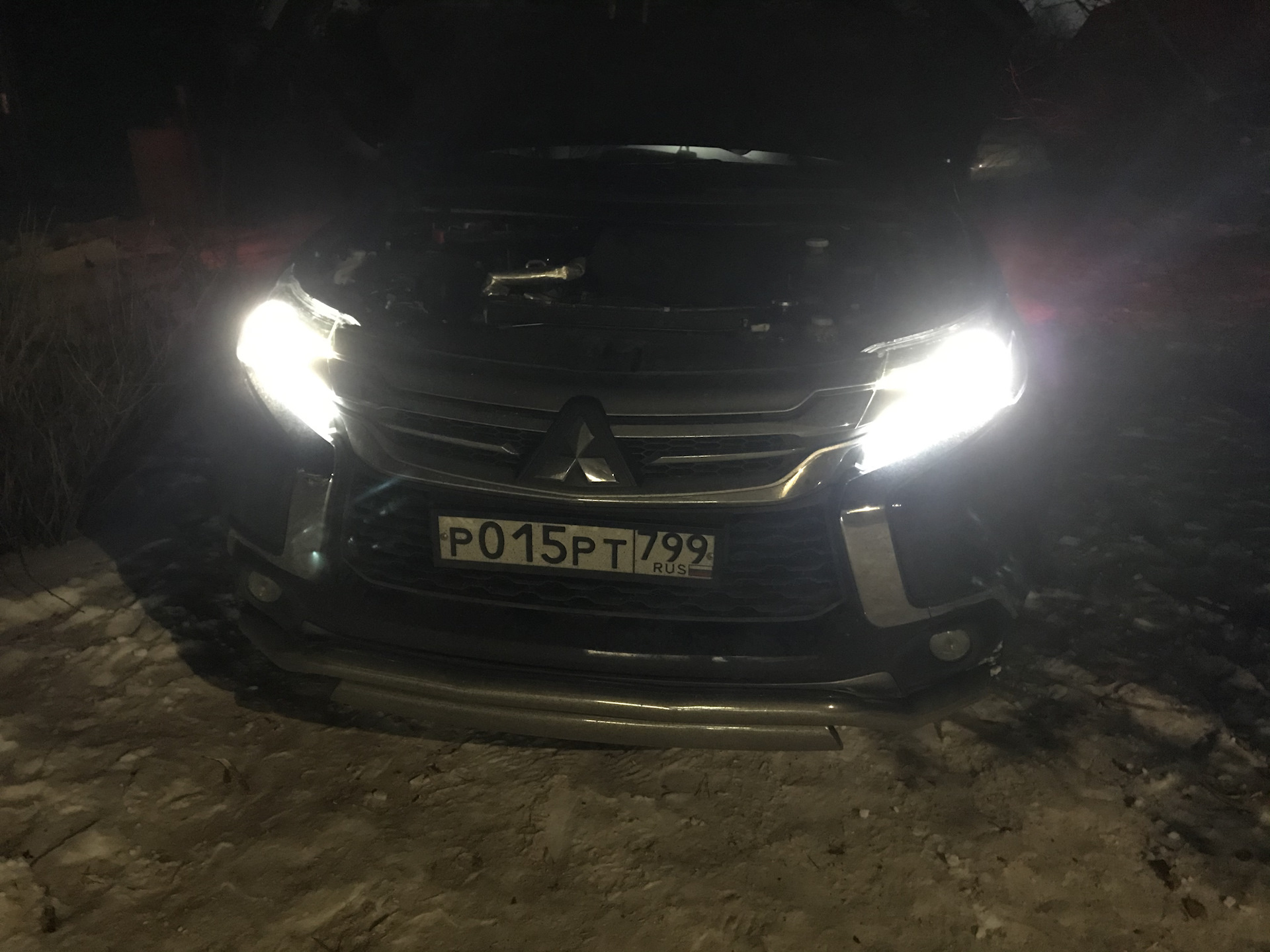

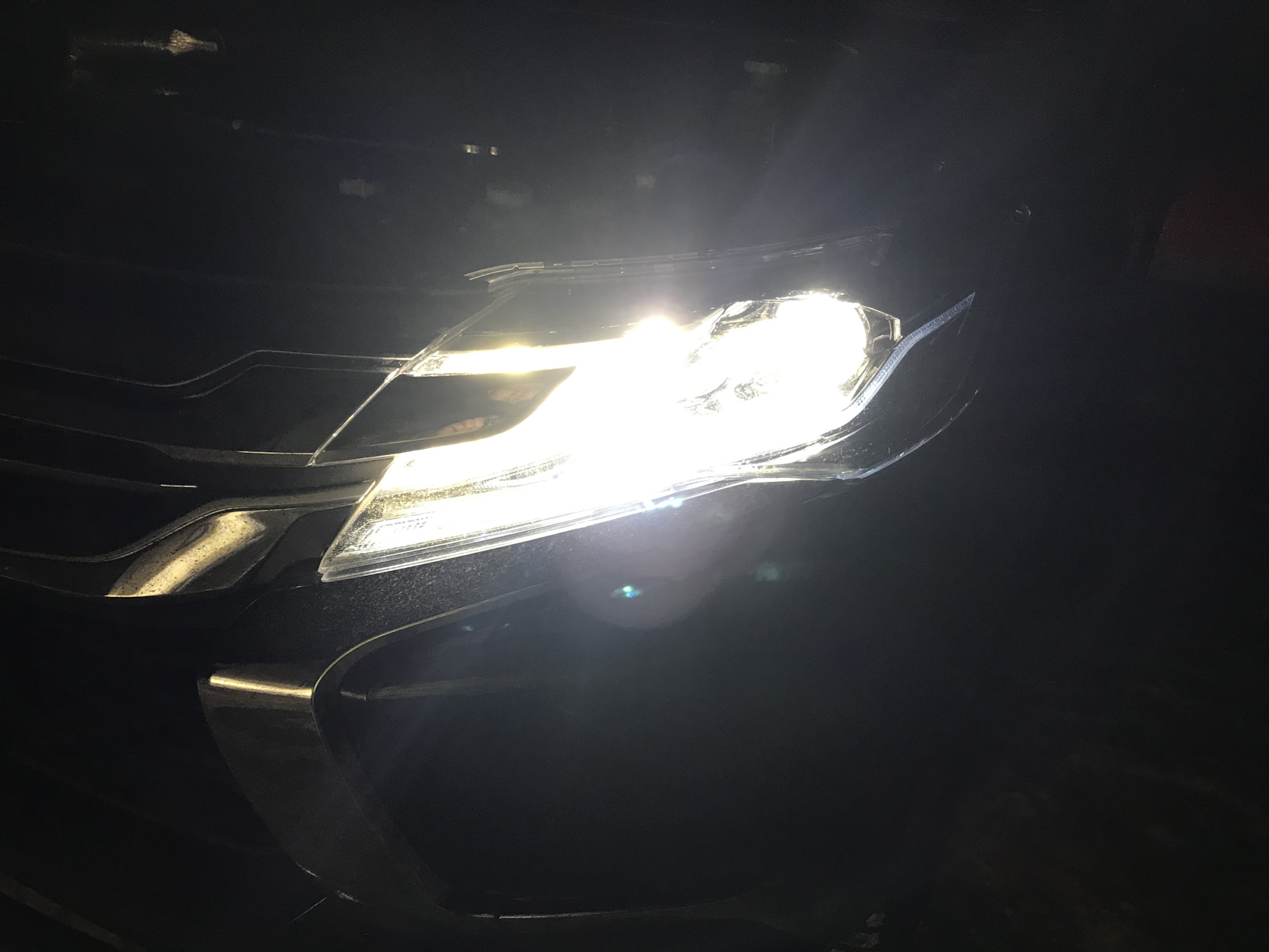

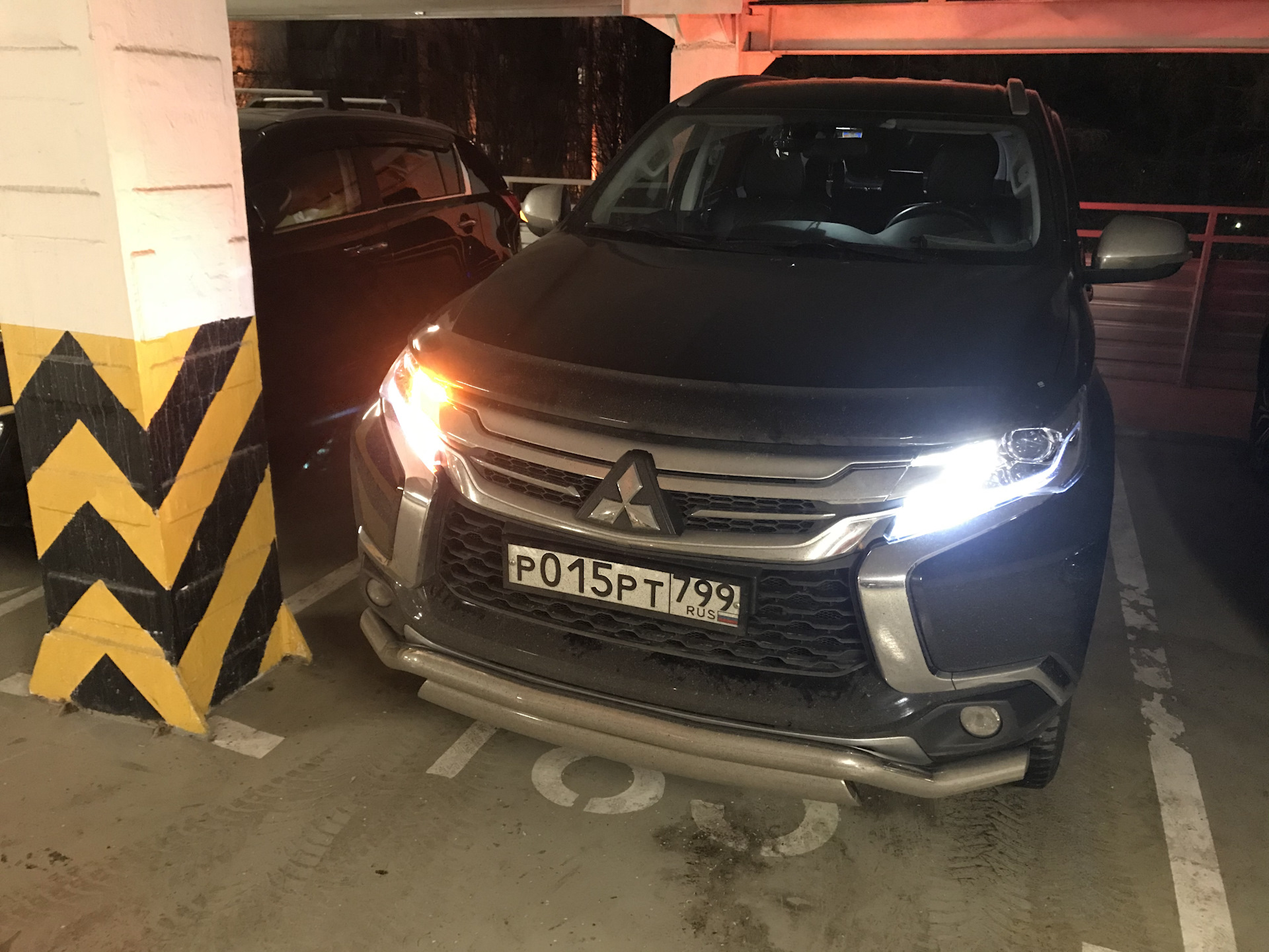

Давно забумался об установки двойных ламп в поворотники. Читал отзывы и смотрел тесты очень давно. Изначально хотел купить лампы фирмы Optima но прочитал много отзывов о том как они начинают моргать, лампы из китая не рассматривал т.к. есть печальный опыт пользования лампами с ali. Давно присматривался к лампам Lightlabel серии solar pro, но зеленое животное, живущее внутри меня всегда побеждала. Однажды прочитав очередной отзыв и дождавшись вечера, пока жаба уснет, заказал их. Пришли в фирменной коробке, не успел сфоткать, потому что спешил поставить и потестить. Установку пришлось отложить т.к. просто установить их в фару, после изъятия лампы поворотника не удалось, хотя за такие деньги можно было и положить переходник в комплект. Подбирал подходящий цоколь не долго, заехав на авторынок и показав фото родного цоколя парень подобрал мне такие же патроны.

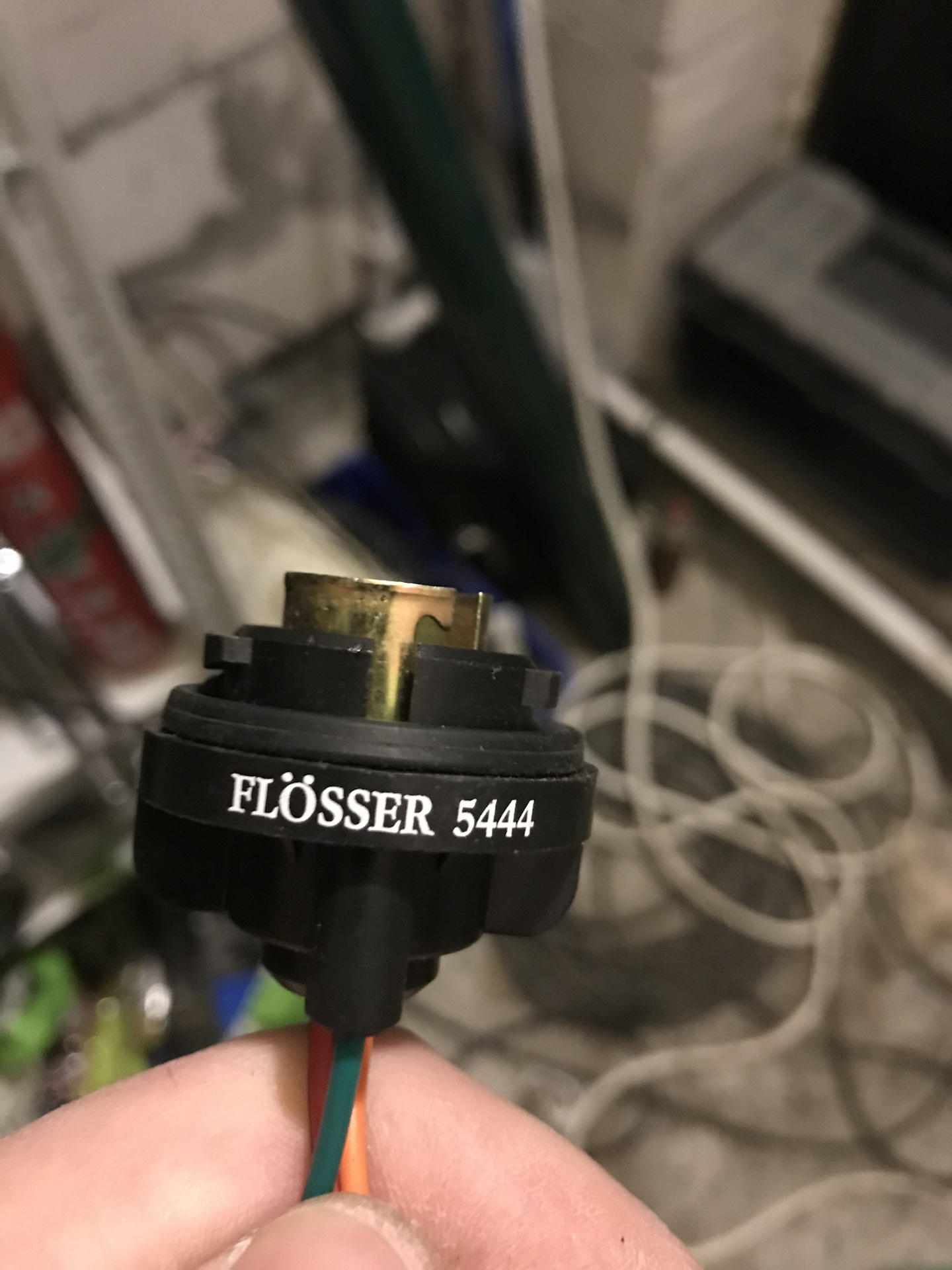

Патрон пришлось разобрать, срезать заднюю часть и рассверлить по центру до диаметра лампы. Лампа встала как родная.

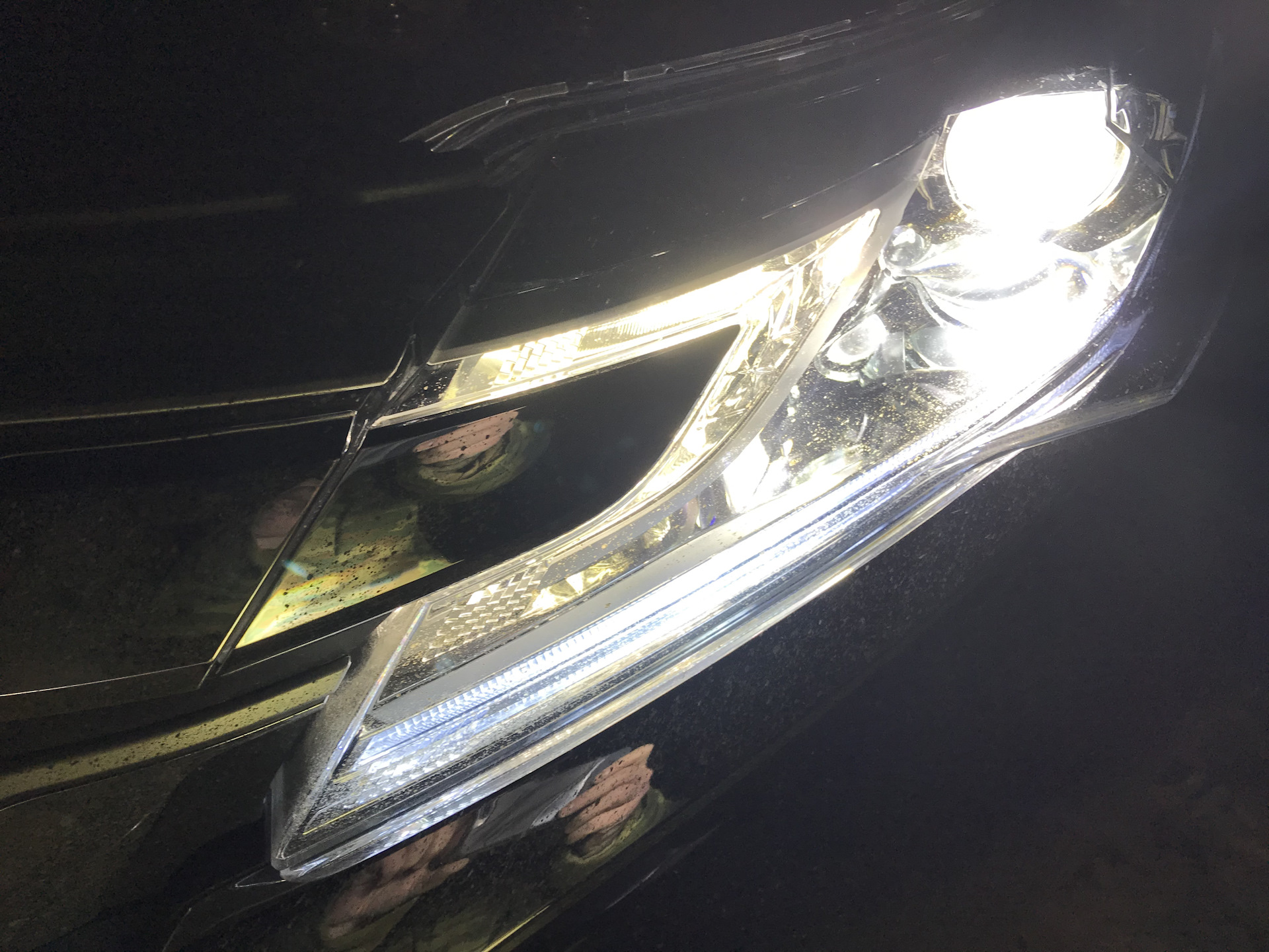

Инструкция по распиновки лампы скачал с сайта производителя, проводов особа протаскивать не пришлось, все подключал от фар. Лампы отличаются от тех что стоят в фаре, более теплым светом, это немного растроило.
Покатаюсь посмотрю, если начнут моргать смогу в течении 5 минут вернуть все обратно, в штатную проводку изменения не вносил

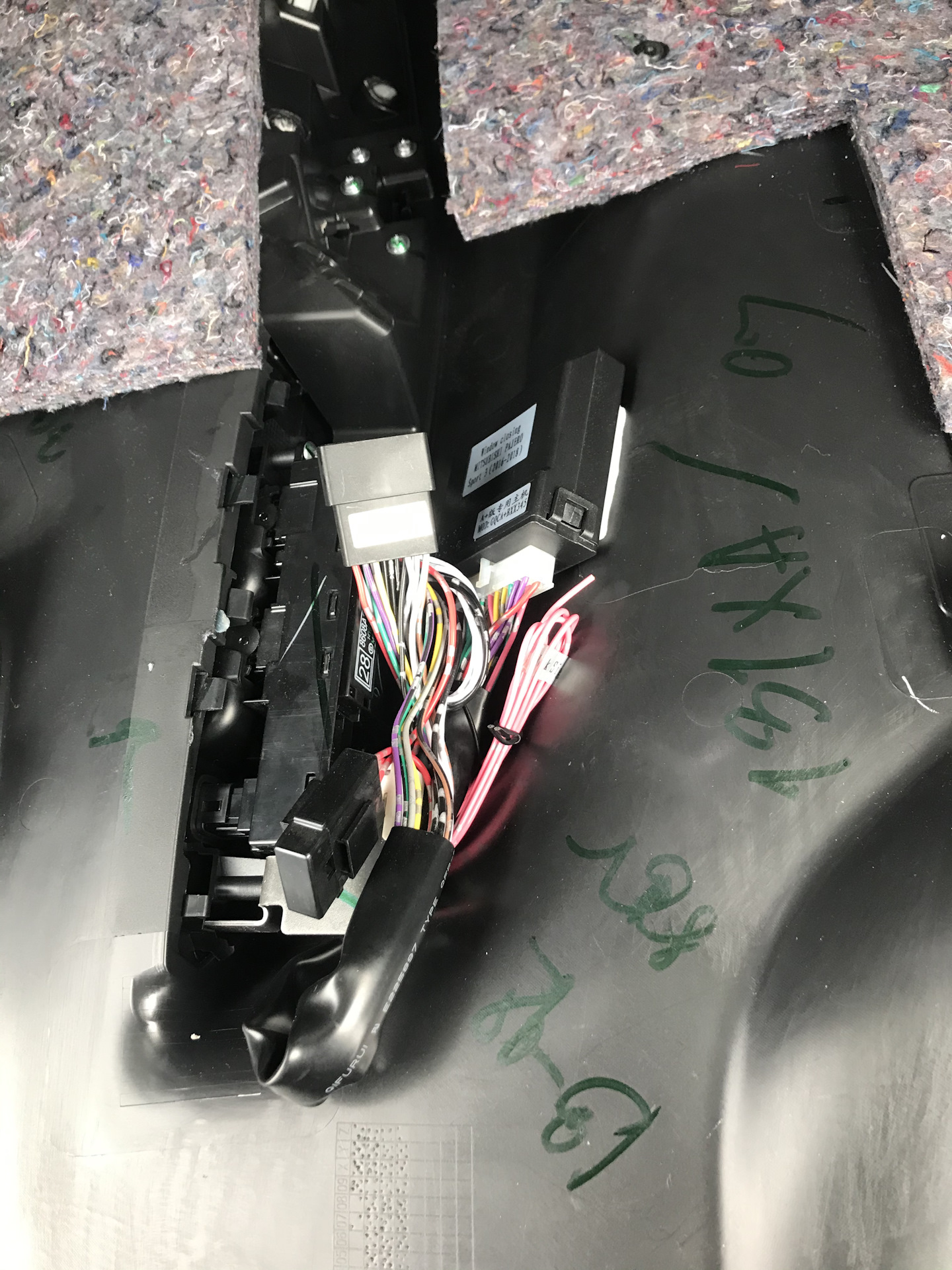

Заодно пока было время, установил доводчик стекол, удобная вещь, испробовал еще на ауте. Установка заняла 5 минут, блок ставится в разрез щтатной проводки стеклоподъемника в водительской двери, и один провод кидается на цз. Весь блок удалось сныкать на общивке водительской двери

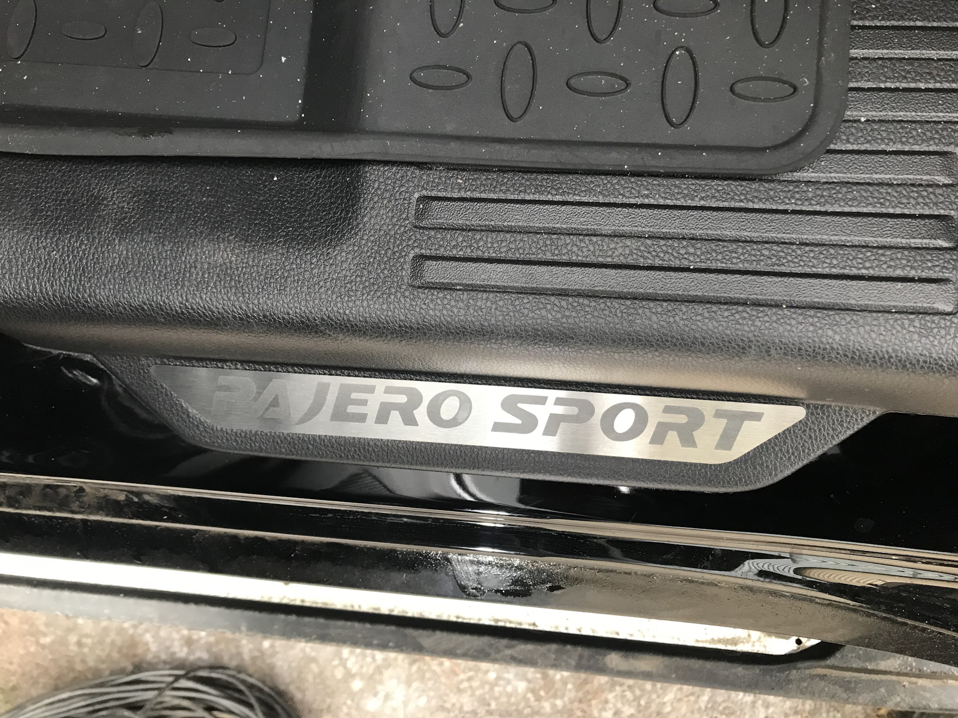

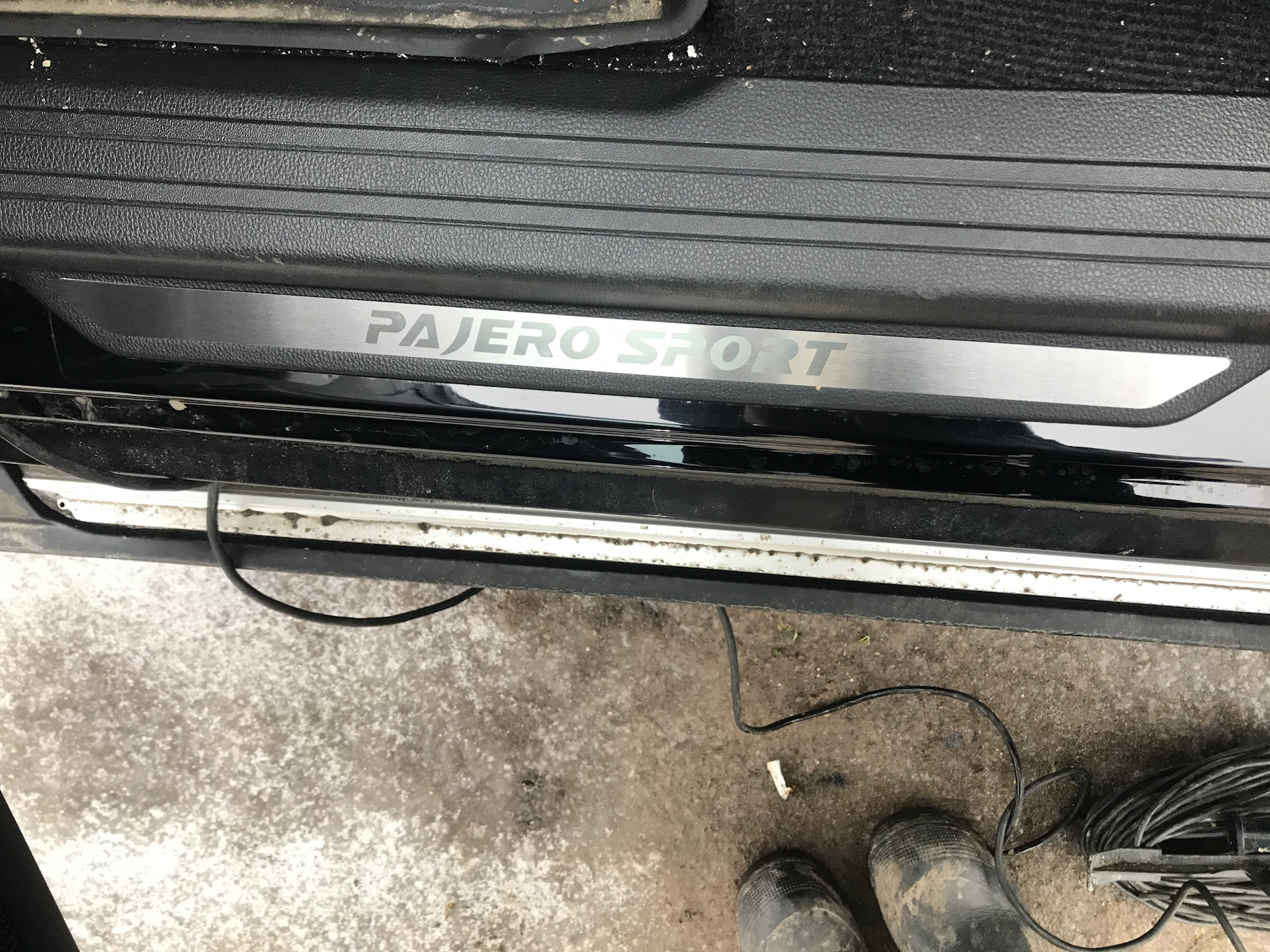

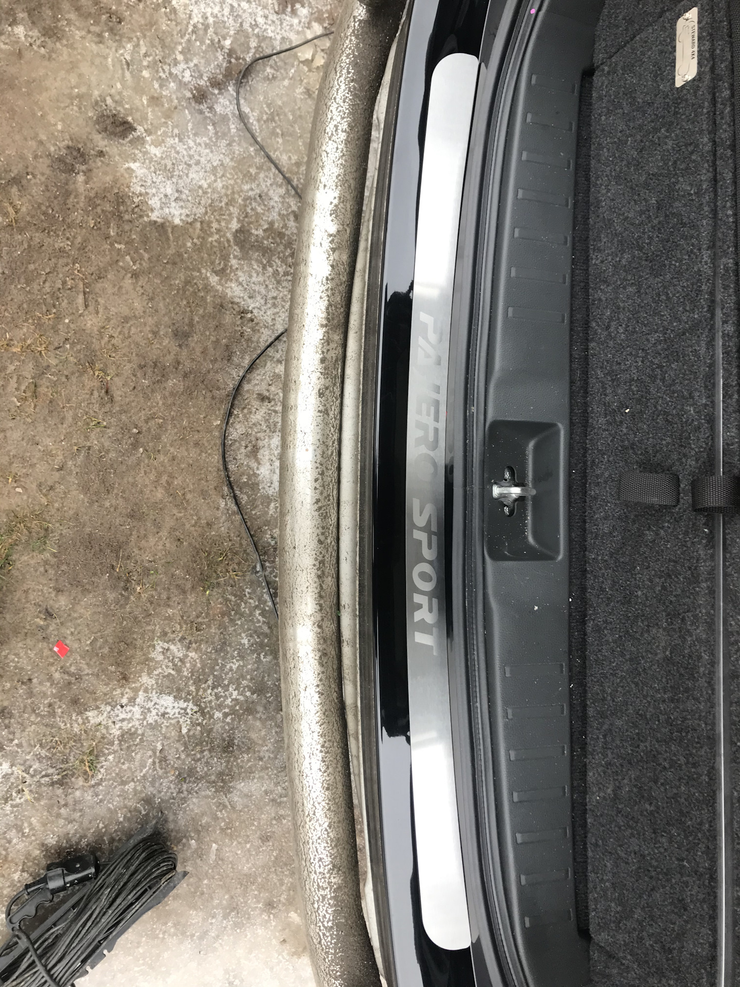

Вместе с защитами бамперов заказывал накладки на пороги и на задний бампер, их установка тоже не долгая, пришлось немного добавить 3м скотча и обработать пластиковые пороги праймером, перед тем как клеить накладки. Мне нравится как смотриться

Вот мучаемся сейчас, болтаются как х в стакане солары))
Или у Вас просто доводчик который только закрывает открытые окна при постановке на ЦЗ ?
Мы наверное говорим немного о разном. Меня интересует доводчик, который работает при нажатии непосредственно на кнопку открывания конкретного окна с конкретного места в режиме авто, то есть с касания. У нас эта функция распространяется только на водительскую дверь. Если пассажир легким касаниям клавиши решит открыть или закрыть свое окно будет ли это в авто режиме, то есть с легкого касания?
Не знаю. Попробую и напишу. Но наврядли
Причем охрана? Пассажиры если со своего места открывают или закрывают окно — доводчик работает именно с места откуда идет команда?
Доводчик поднимает опущенные стекла при постановки на охрану. Блок управления стоит в водительской двери, поэтому и блок доводчиков ставиться там же. Провод который подключается от доводчика к ЦЗ, при постановки на охрану дает плюс на блок доводчика и блок доводчика проверяет закрыты все окна или нет, те которые открыты, закрывает, а какая ему разница с какой двери Окно опускали?
доброго времени суток. а можно распиновку или схему подключения доводчика или фото спасибо
Все штатно, пин в пин. Один провод в проводку ЦЗ. Я не фоткал, посмотри здесь кто-то писал

А я только не понял, это просто железные нашлёпки на штатные пластиковые пороги?
Да.
А доводчики работают только с водительской двери?
На всех окнах
Понятно, что на всех окнах, а на дверях на всех?
При закрытии?
Bestia1965
При постановки на охрану с передних дверей доводчик работает, как ставить на охрану с помощью задних дверей, не знаю.😂😂😂😂 Просвети…
Какой и где брали доводчик?
Работает корректно?
К сигнализации подключали?
Тот же вопрос!
