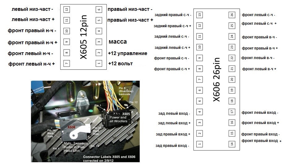

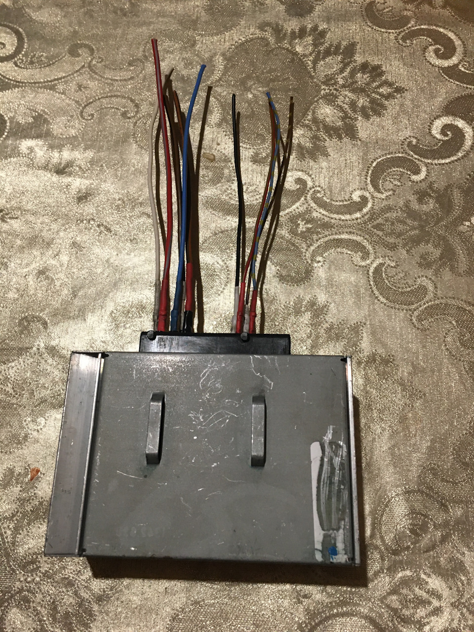

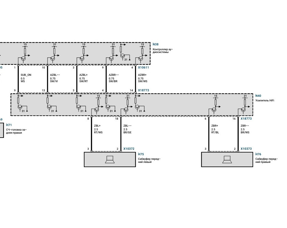

Не было системы DSP, ну и не надо! Зато есть оригинальный саб, оригинальный усилок под саб с е65, скрещиваем и радуемся! Далее опишу некоторые моменты!

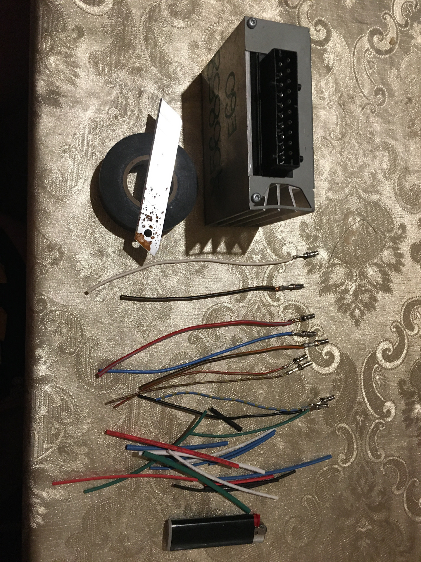

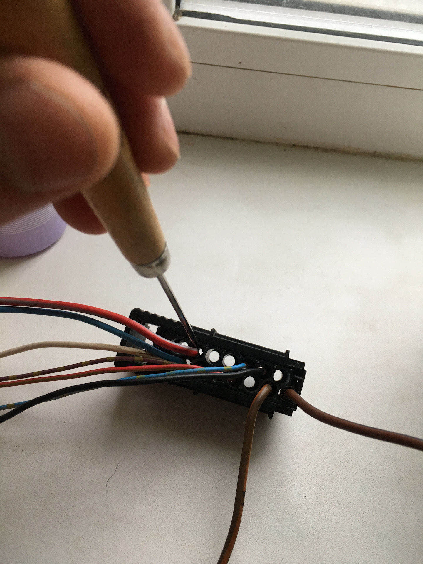

1. Находим разъём с круглыми пинами, аккуратно и без принуждения извлекаем их с самого разъёма при помощи телескопической антенны, подобранной по диаметру, лучше от советского приёмника, китайские сыромятина!
2. Далее понадобится термоусадка, зажигалка или паяльник, бокорезы и канцелярский нож и можно приступать.
За это всё благодарю Николая, под ником Budylai, всё разжевал в плоть до схем!
Добавлю схемы которыми пользовался!
Слушайте музыку и радуйтесь!

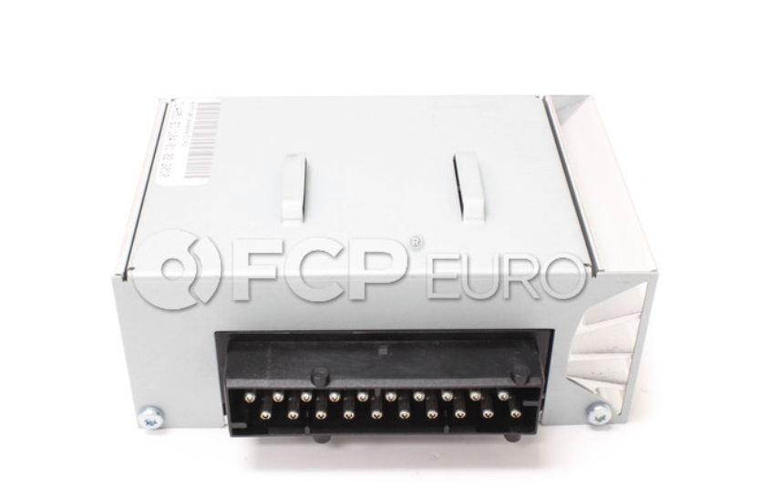

Запчасти на фото: 65126920461
Комментарии 16
Привет глючит усилок . Вырубаются Сабы на большой громкости . Можно ли отремонтировать . ?
Для тех, кто ищет больше инфы по 65126920461 (на фото)
Данные усиль используется только как усиль для сабвуверов. Лично в моем авто (бмв е64) на него приходят левый и правый каналы, а выходы усиля подключены к левому и правому сабу.
Все остальные динамики машины усиливаются головным устройство ССС.

Немного не понял как в него приходит сигнал.
Привет, подскажи пожалуйста принцип работы этого усилителя.каким образом он усиливает?

Приветствую! Да конечно можно! Я чуть позже схему найду и скину, там всё понятно! Я тоже не очень шарю, но разобрался!

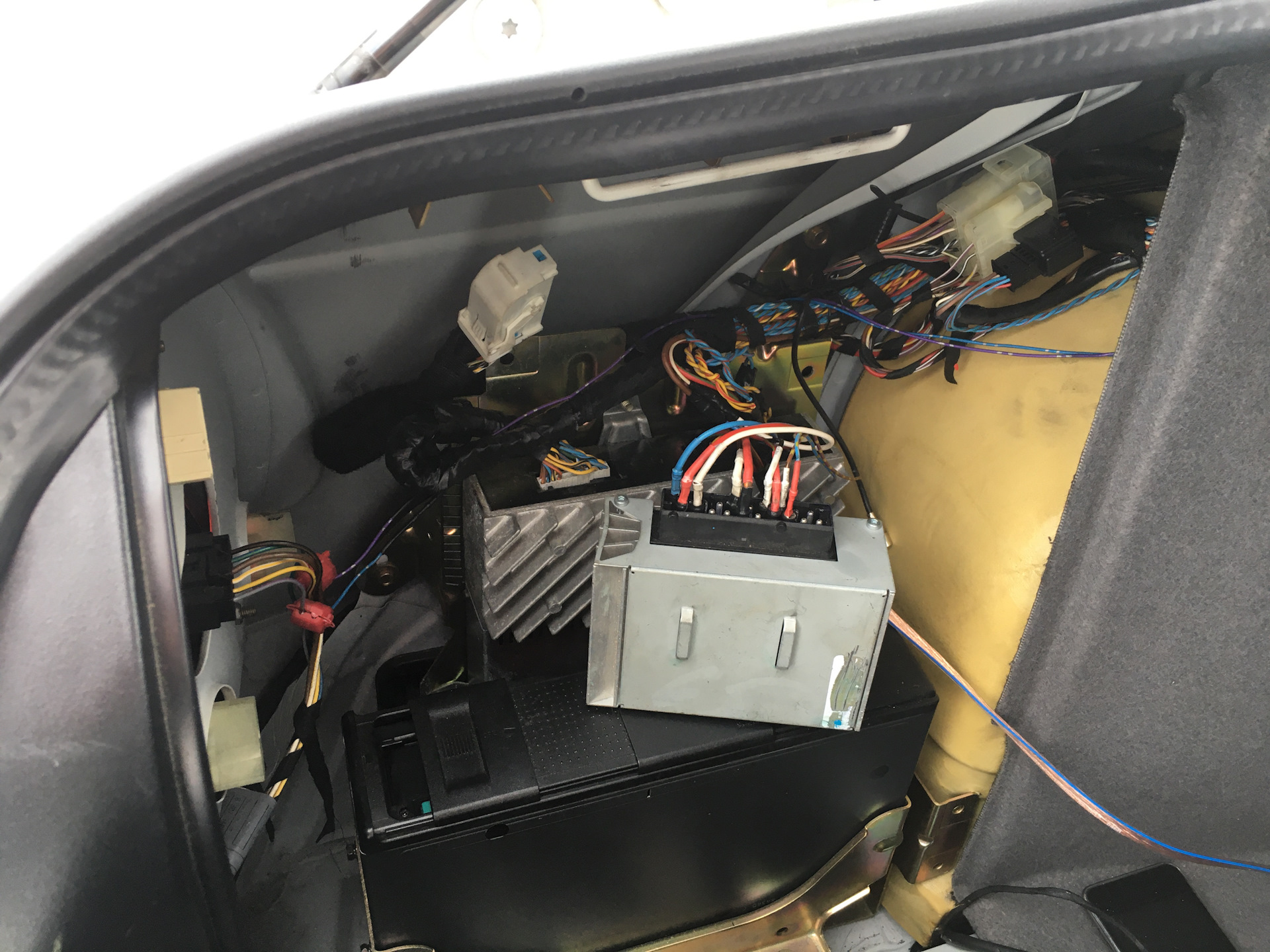

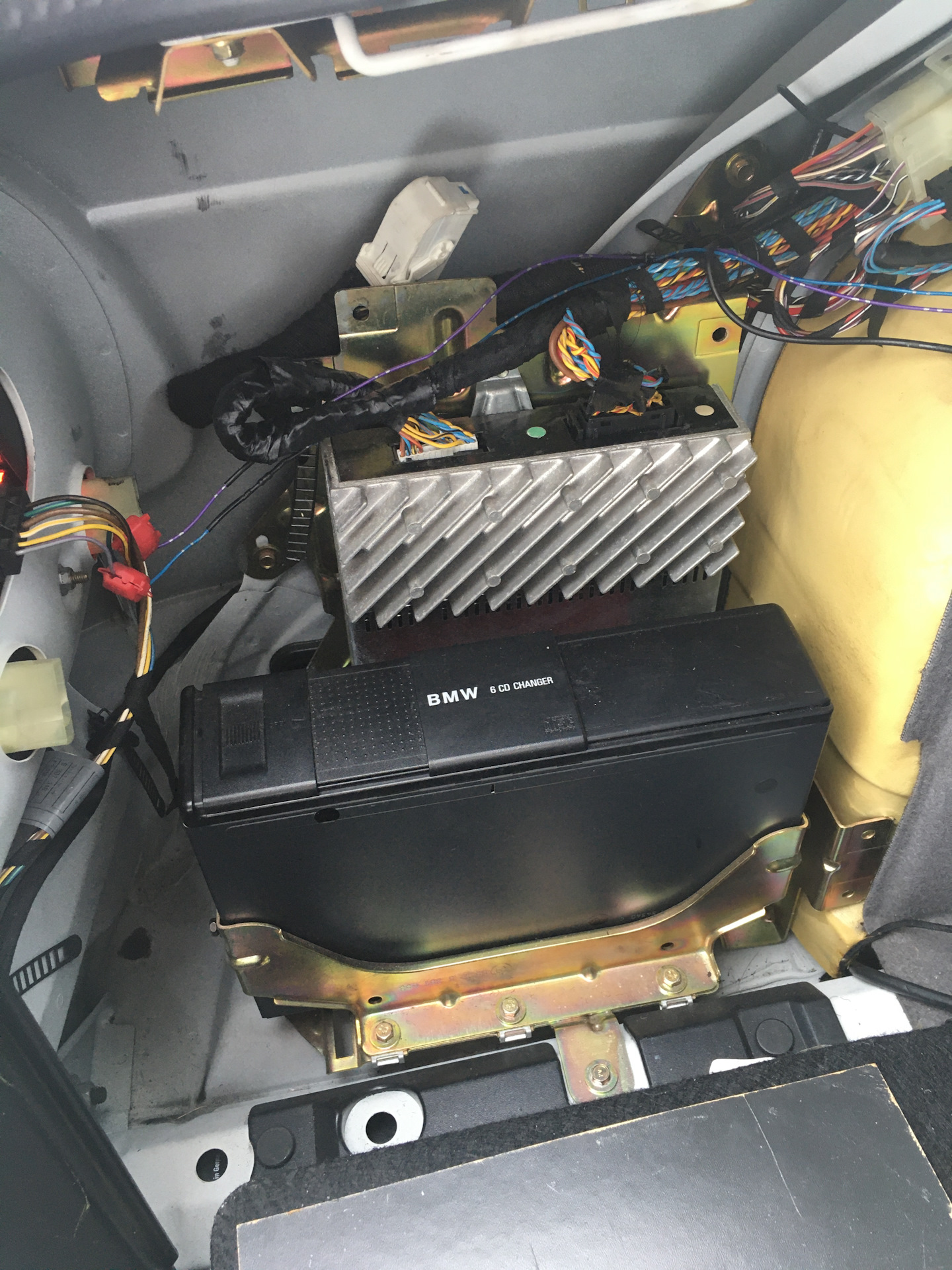

На родном месте
Не уж то под сиденьем?)
Под задней полкой

На родном месте
