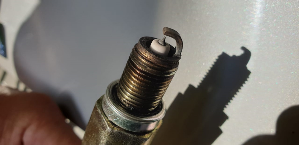

После установки газового оборудования, на газу машина стала дёргаться. Заехал в сервис и после диагностики приговорили свечи. Стоимость 3500. Чем чаще заезжать в сервис, тем больше загонят тебя в долги. Я оказался от замены. Вы крутил свечи, почистил наждачной бумагой нолёвкой от нагара. Не много, без энтузиазма. Выставил зазор 0.9 мм вместо 1.1 мм. И всё ок, полёт отличный. Надеюсь кому-то помог. Посмотрим сколько на них накатаю км.
