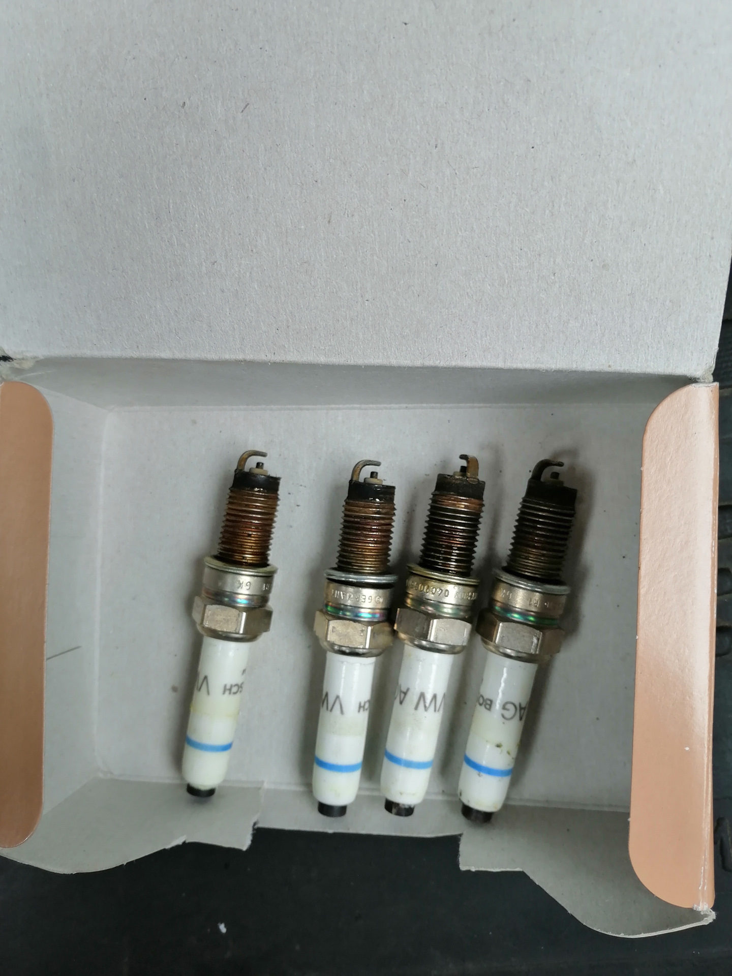

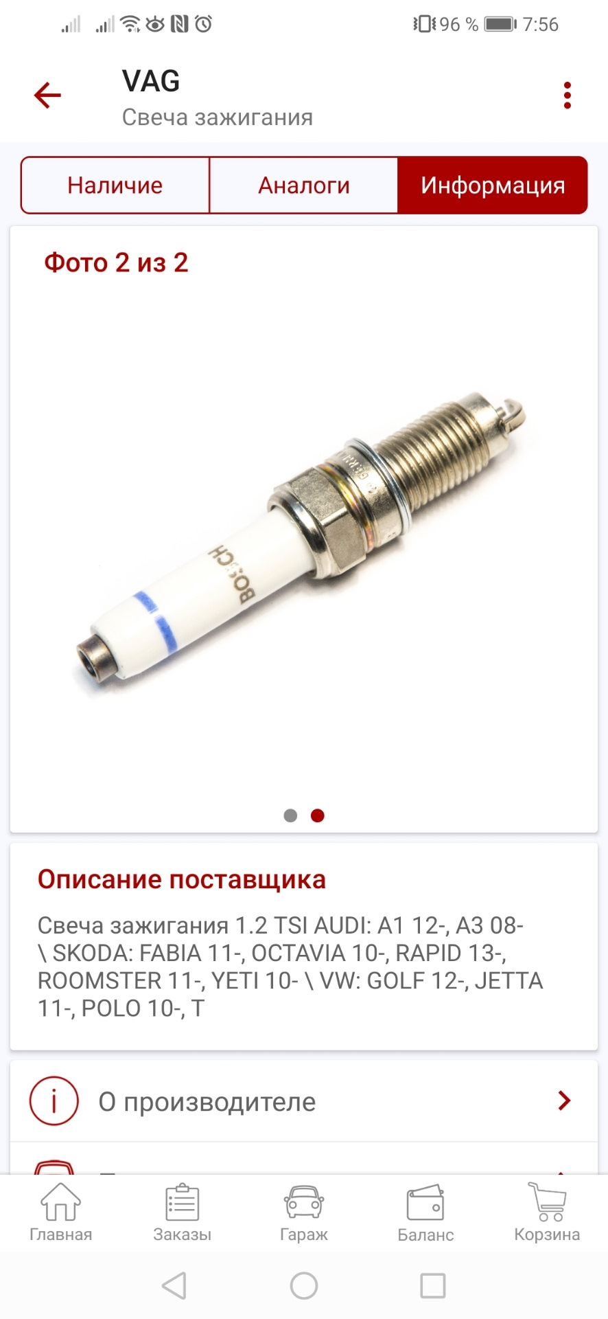

Подскажите кто вкурсе, чем отличаются свечи зажигания 04C905616D от 04C905616 прошлый раз я заказывал именно второй вариант и езжу на них, в этот раз автодок отменил заказ и пишет что нужен первый вариант свечей… На вид одинаковые
Дополню.

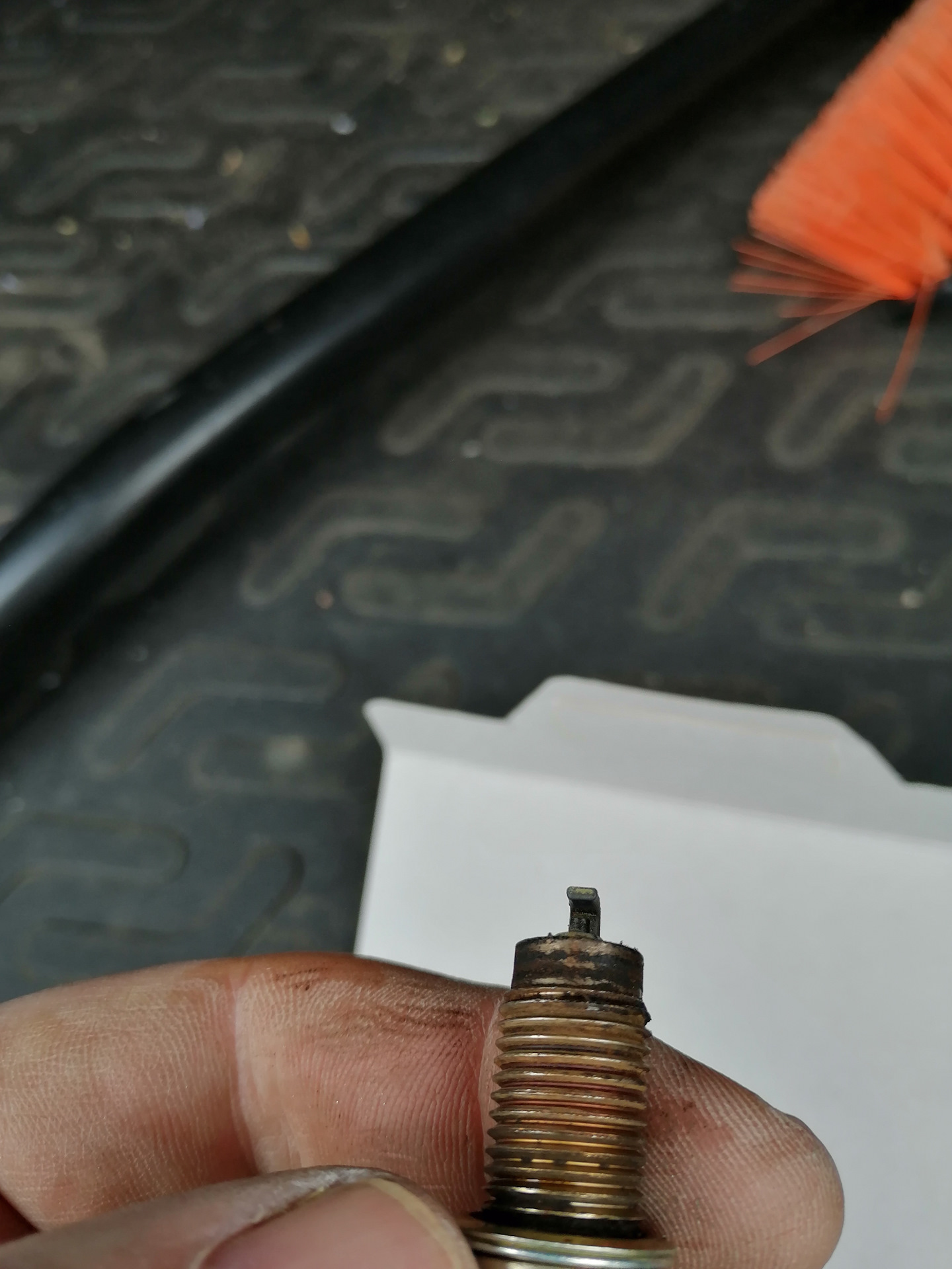

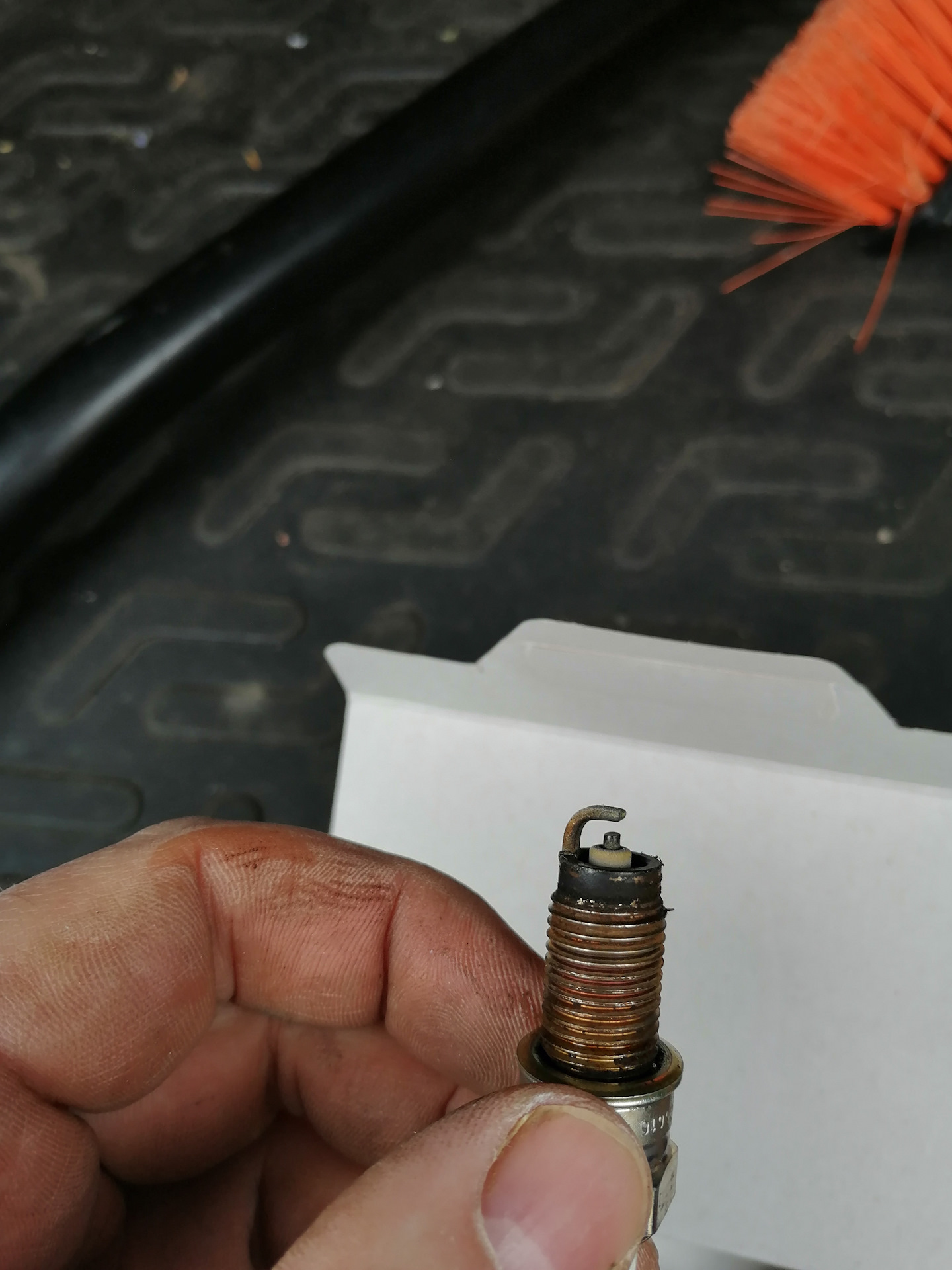

Заводские свечи стояли с артикулом 04C905616D, я их нашёл в багажнике. Кстати добавил фото снятых свечей, с артикулом без D на конце, в принципе, ничего критичного, как обычно зазор увеличился и пожалуй все, за 40 тыс пробега.

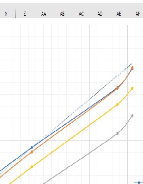

Ну вот на ровном месте вырос расход знатно. Веду статистику пропусков воспламенения и после замены свечек график из примерно линейного стал параболой. Затягивал динамометрическим ключом, Колодцы чистые
1) 04C905616D — калильное число — 7
2) 04C905616 — калильное число — 6
Все их отличия.

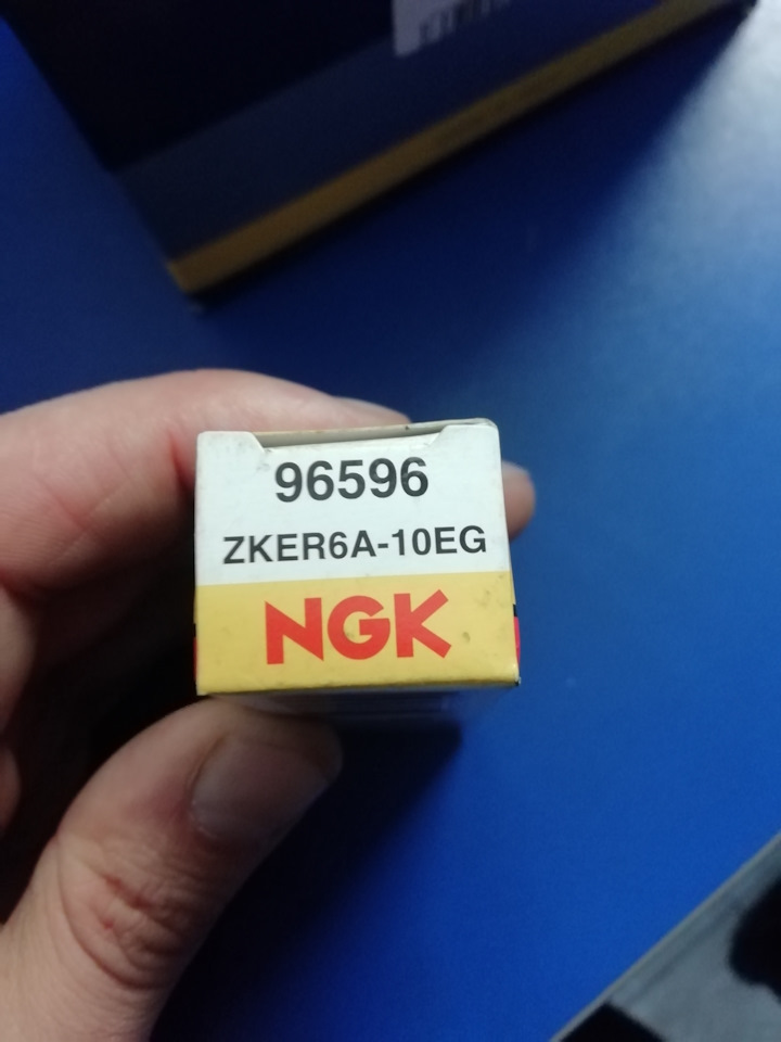

Я сейчас тоже выбираю свечи. Выбираю между 616D и Бош520. Выбор мучителен конечно свечей к cwva. Народа много и каждый хвалит что то своё. Тяжело найти золотую середину.
Они все бошь, я просто даже и не знал что разные бывают. Сейчас заказал с D, на прошлых потому что проехал уже 40тыс км, пора думаю сменить.
Я читал что есть ещё и нжк. Вот по поводу приставки D в конце артикула не понятно до конца конечно. Вот сейчас пытаюсь разобраться.
По вину выбил, так то неплохие свечи, проблем не доставляют, а что ещё нужно.
Daniilbahmov-69
Там выбирать то не из чего.
Оригинал — тот же бош.
Есть ещё нжк. Вот и весь выбор.
