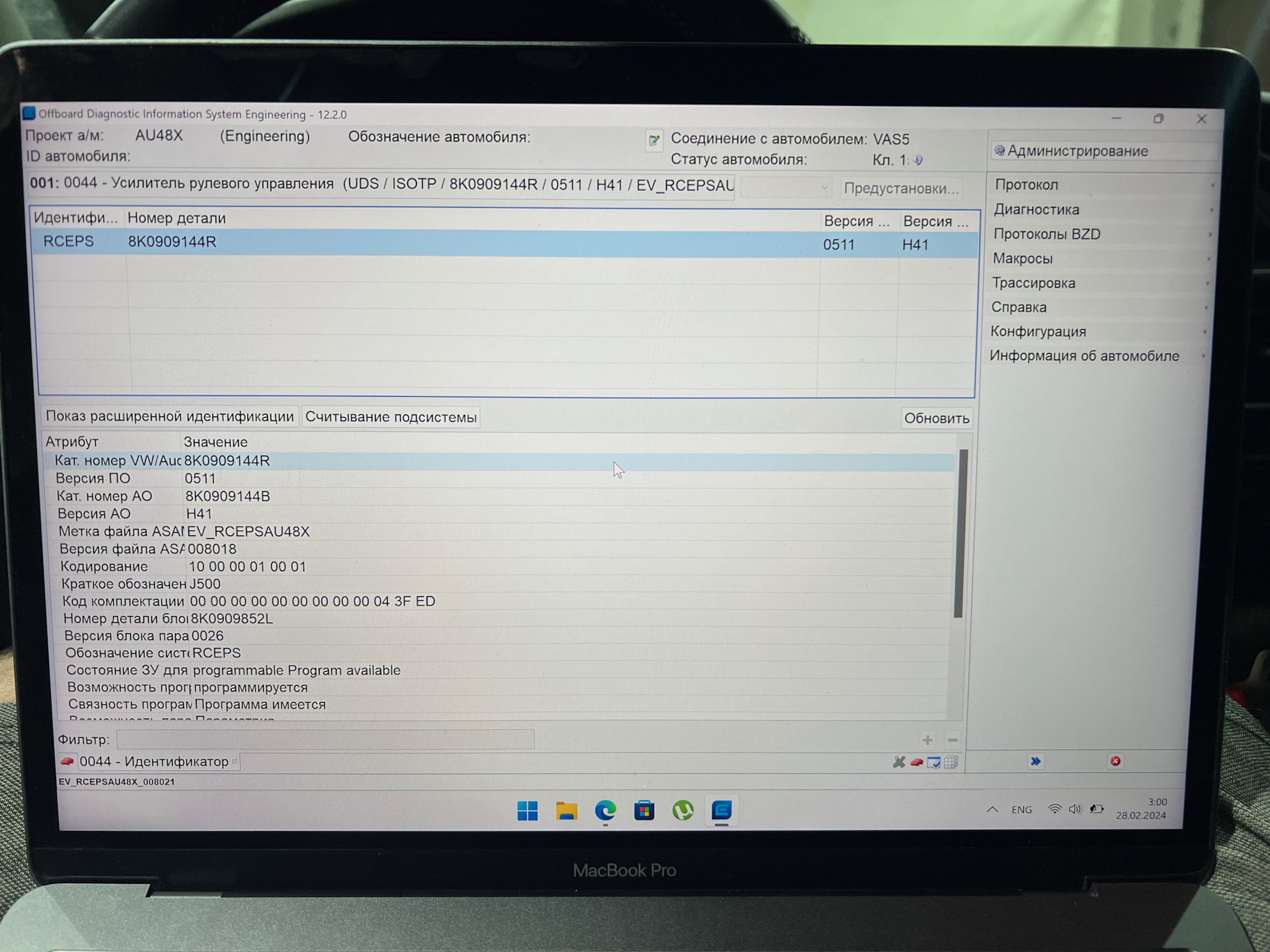

Решит обновить ПО рулевой рейки и установить параметрию от версии RS. Делюсь с вами краткой инструкцией и бонусом в конце)
Процедура не сложная, но надо быть внимательным! Очень важно что бы акб ноутбука и акб авто были заряжены. После обновления (прошивки) рейки слетает параметрия, ее надо будет устанавливать заново. Для всей процедуры понадобится ноутбук с виндой (возможно с виртуалкой), установленный ODIS-E, адаптер (в моем случае VAS5054), диск Flashdaten или заранее скаченный файл с прошивкой в формате *.frf,
файл параметрии в формате *.xml
Сама процедура: в ODIS-E выбираем пункт 042 прошивка-> блок 44-> локальный файл прошивки и выбираем прошивку *.frf-> нажимаем прошить.
установка параметрии схожа, только вместо 042 прошивка, выбираем пункт 010 запись данных.
после обновления ПО может поменяться номер блока. у меня стал 8K0909144R и версия ПО 0511.
после установки параметрии будет меняться пункт код комплектации автомобиля и пункт версия блока параметров.
версия блока параметров 0023 — штатная A4, 0026 — RS4. (очень сложно было найти параметрию именно от RS)
Стало интересно а правда ли это от RS… поехал в revo, у них есть оригинальный VCP, залили их параметрию для сравнения с той что я нашел на форуме. отличий нет, версия блока параметров такая же, поведение руля идентично! Вот такие дела…)

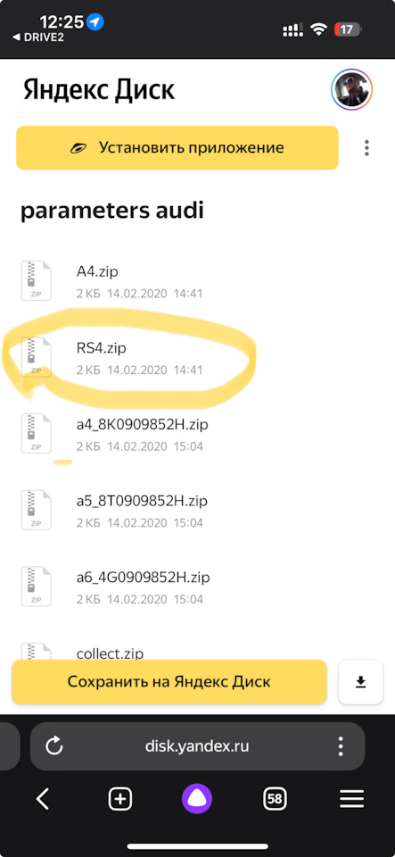

по многочисленным просьбам, файлы тут
PS за поломанные рейки и тд не ручаюсь, ВСЕ, ЧТО ВЫ ДЕЛАЕТЕ СО СВОИМИ РЕЙКАМИ, ВЫ ДЕЛАЕТЕ НА СВОЙ СТРАХ И РИСК! файлы были найдены в открытом доступе ТУТ

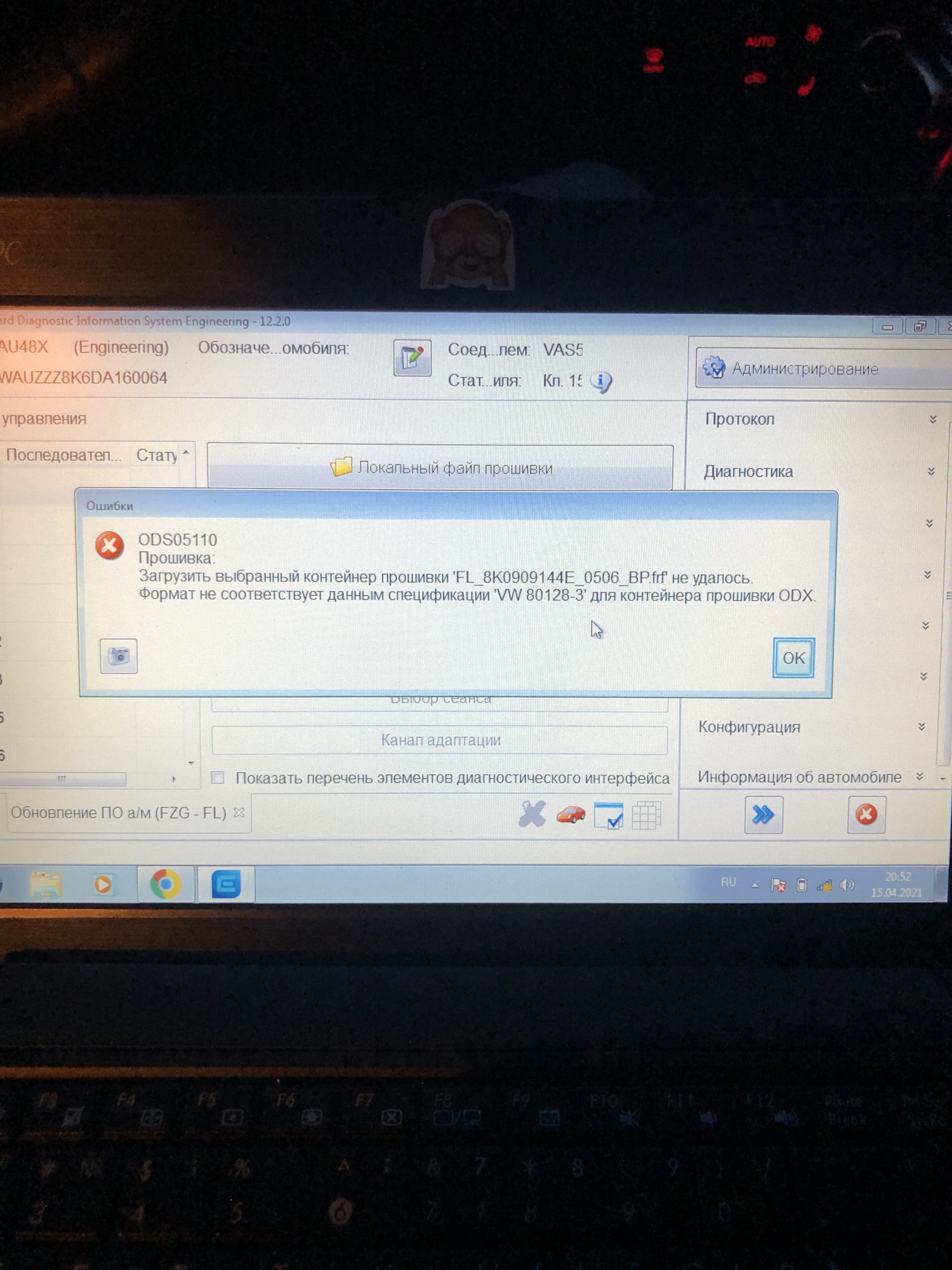

Тебе надо галочки убрать у админестратора в прошивках вна youtube есть видео как исправить эту ошибку
Подскажите пожалуйста, через odis 12.2 пробовал залить прошивку на рейку, прошивка *.frf, выдаёт ошибку на скрине

Поделитесь пожалуйста файлом с параметрией от RS4?
в личку
пришла параметрия, но она для 8K0909852L
на 144R она устанавливалась и работала. заливал через одис-е

Я писал про параметрию. У Вас кстати номер блока рейки какой стал после прошивки?
Всё, вижу) Я не давно тут читал, что 511 версия типа для А4 не подходит, может и Вы писали, недели 3 назад. Что по этому думаете?
вот фото выше. прошивка 0511, блок 144R

да я недавно писал что обновил. для этой рейки 0511 крайнее ПО, но я писал по поводу параметрии а не прошивки
