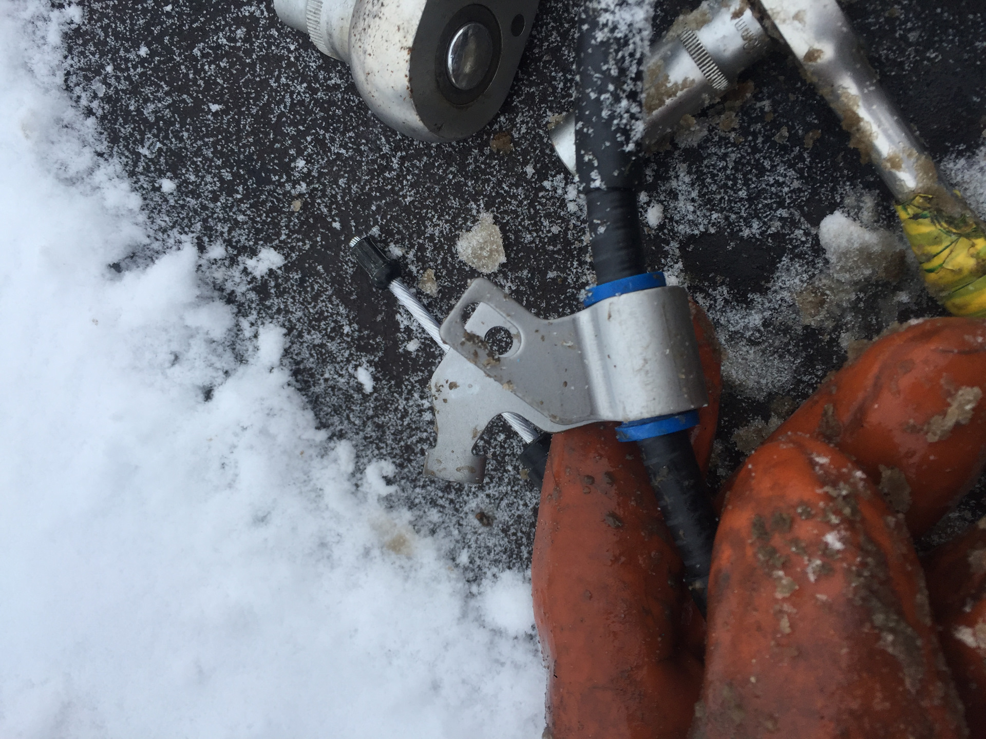

Машинка проехала уже 210 т.км.И меня постигла эта участь, что при морозе машина с парковки едет как будто поднят ручник, что меня крайне напрягало(а без ручника никак, так как автозапуск стоит).Всему виной стало рваные троса ручника, полопались аж в трёх местах.
Купил оригиналы GM на емексе.Прикол в том что оба абсолютно одинаковые, а цена один 1700, другой 2300₽.

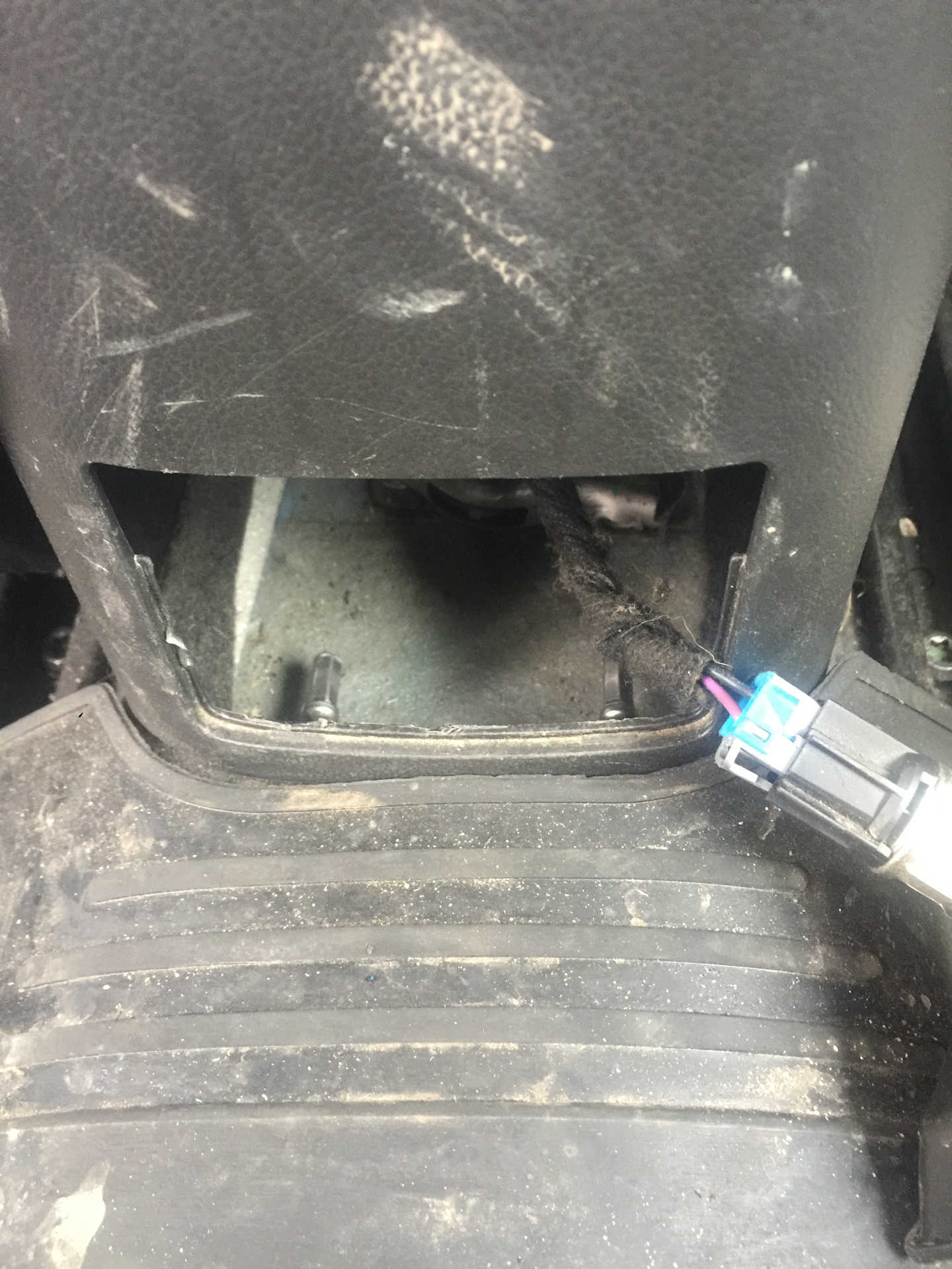

По разборке тоннель снимать не стал, только лючек сдёрнул.В салоне ещё снял сидушку и ковролин задрал максимально.
Снизу открутил с эстакады, больше возился чтобы вытащить старый из посадочного места у колодки, где там надо нажимать на клипсы с двух сторон.
При сборке новые крепления
снял-поставил на старые просто туда защелкнул как бы в скобу.Самое напряжно это чехол-пыльник править и концы под обшивкой заводить в туннель((((
