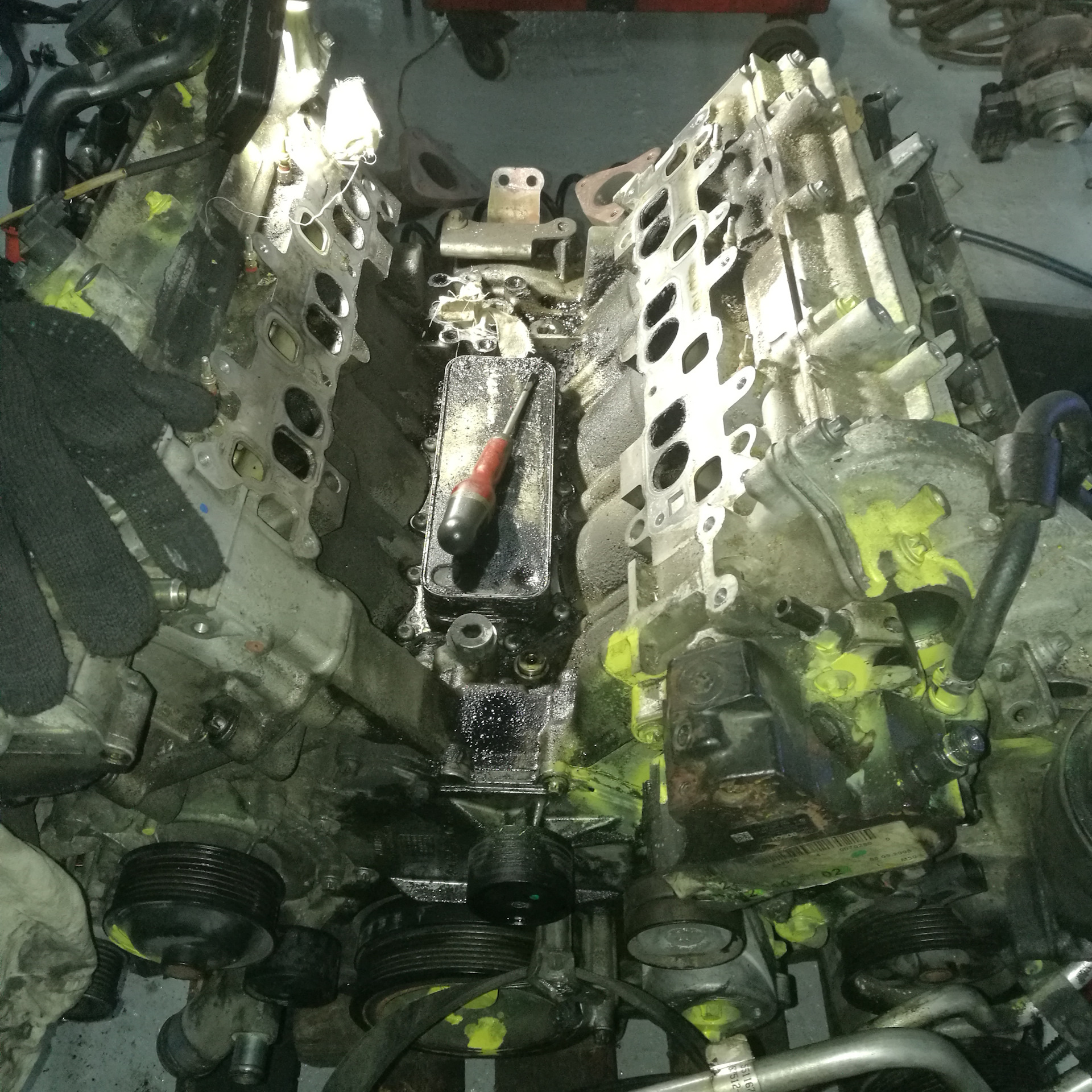

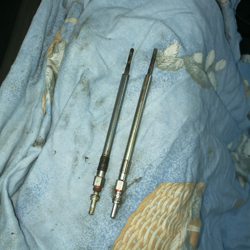

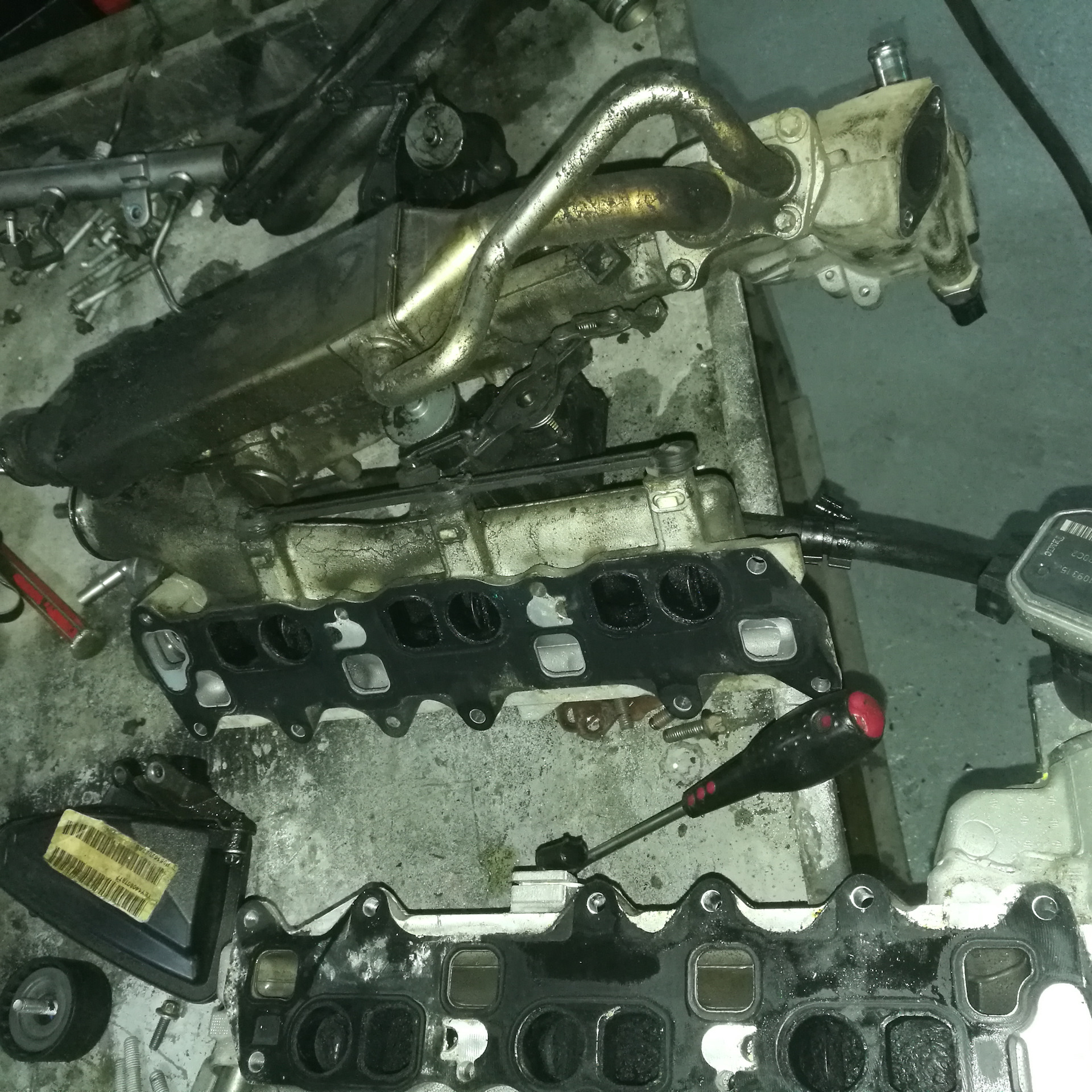

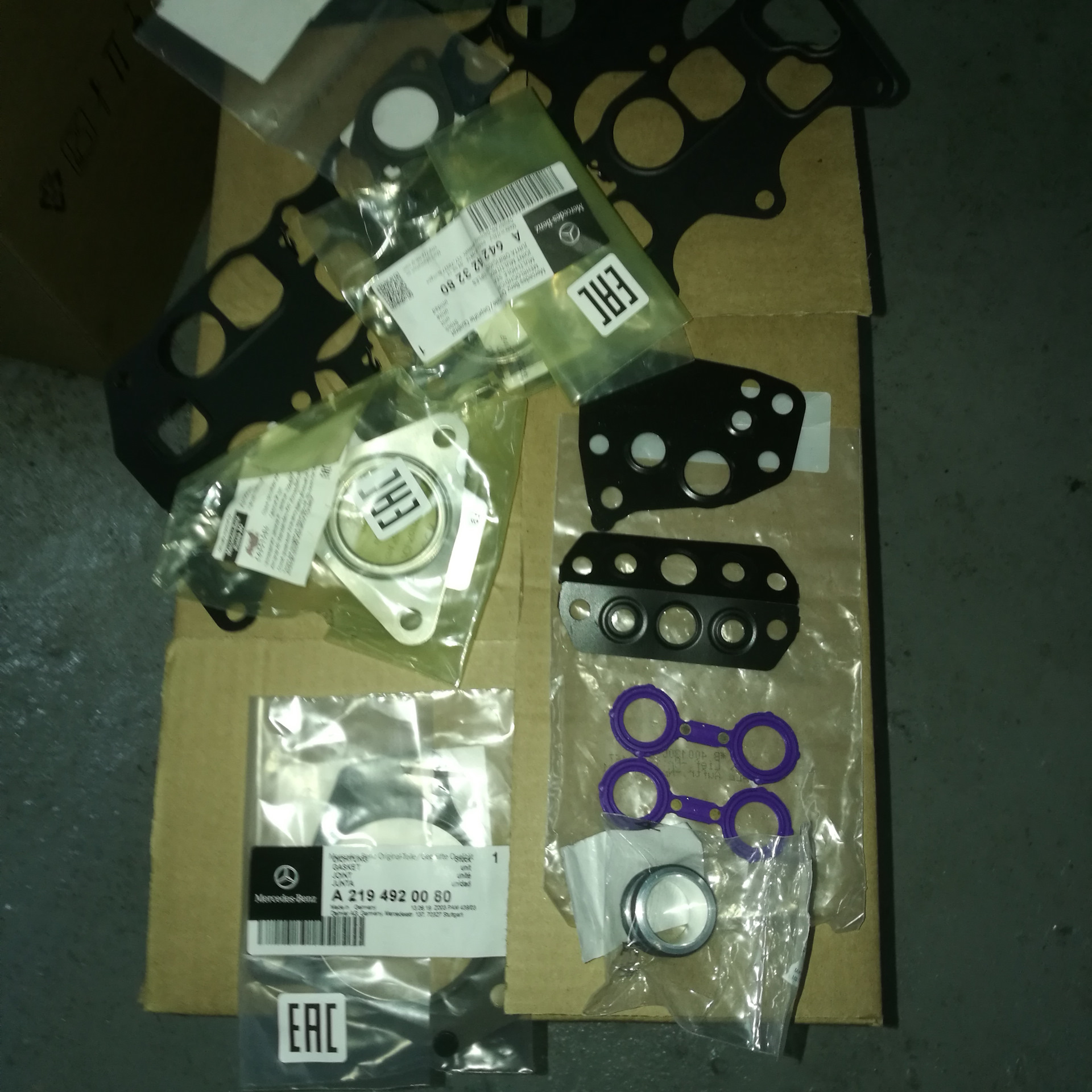

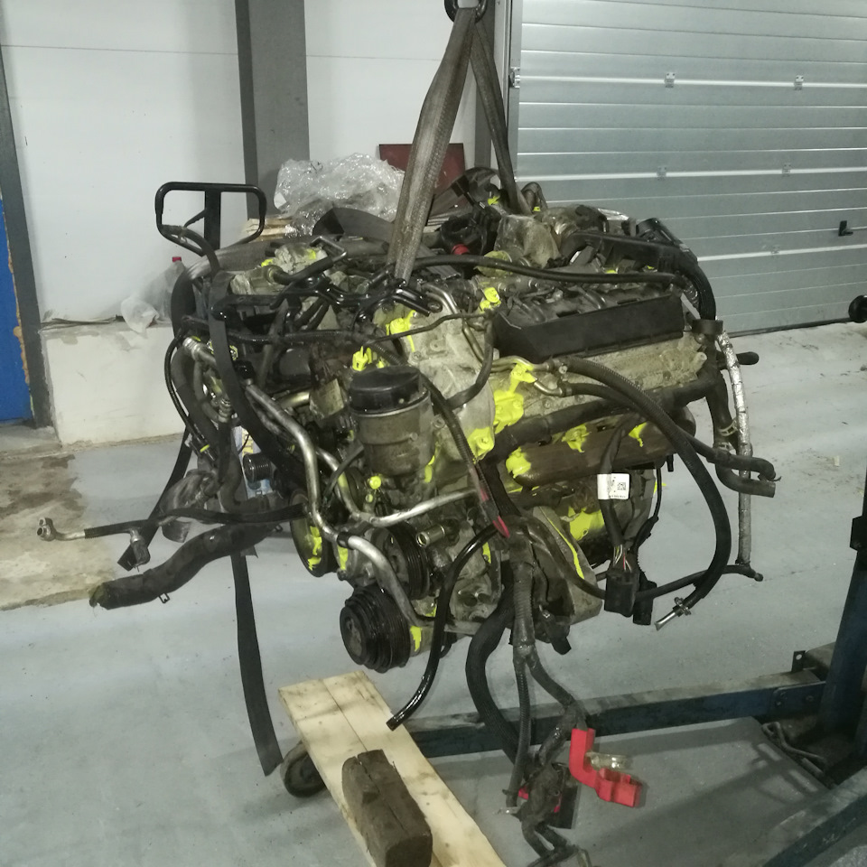

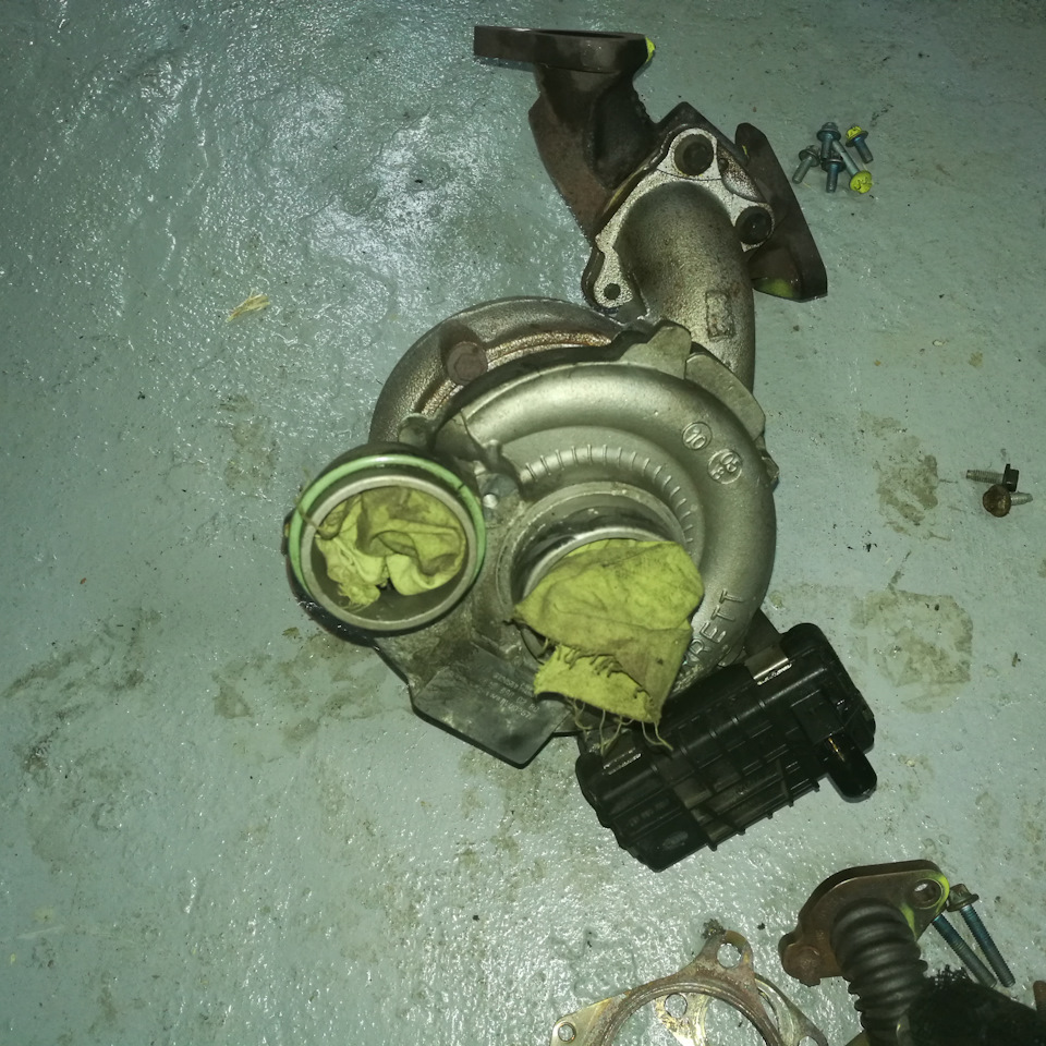

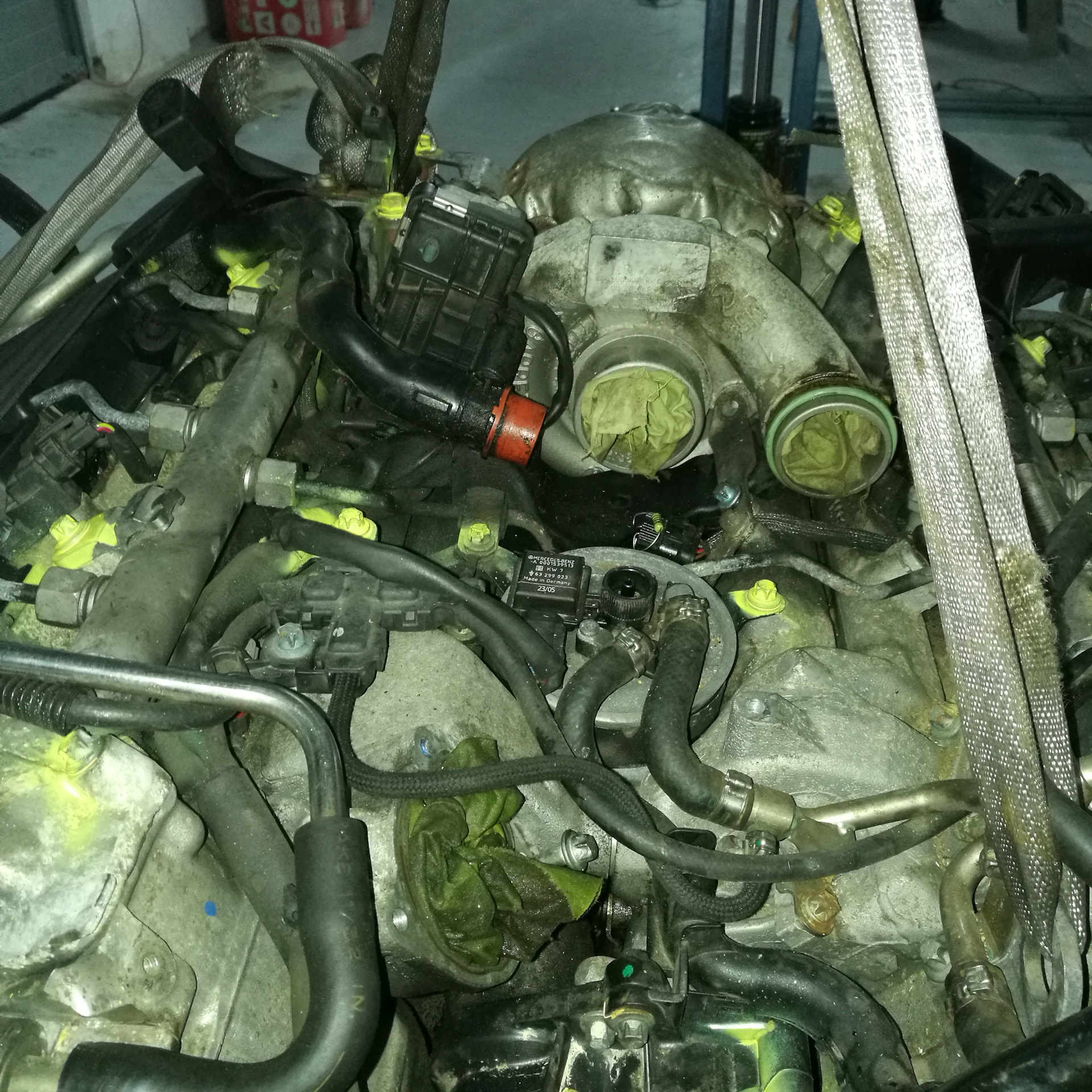

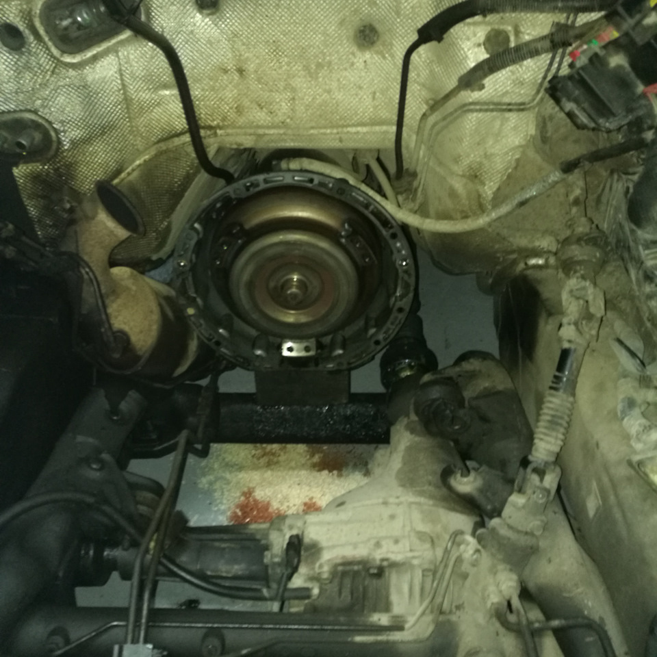

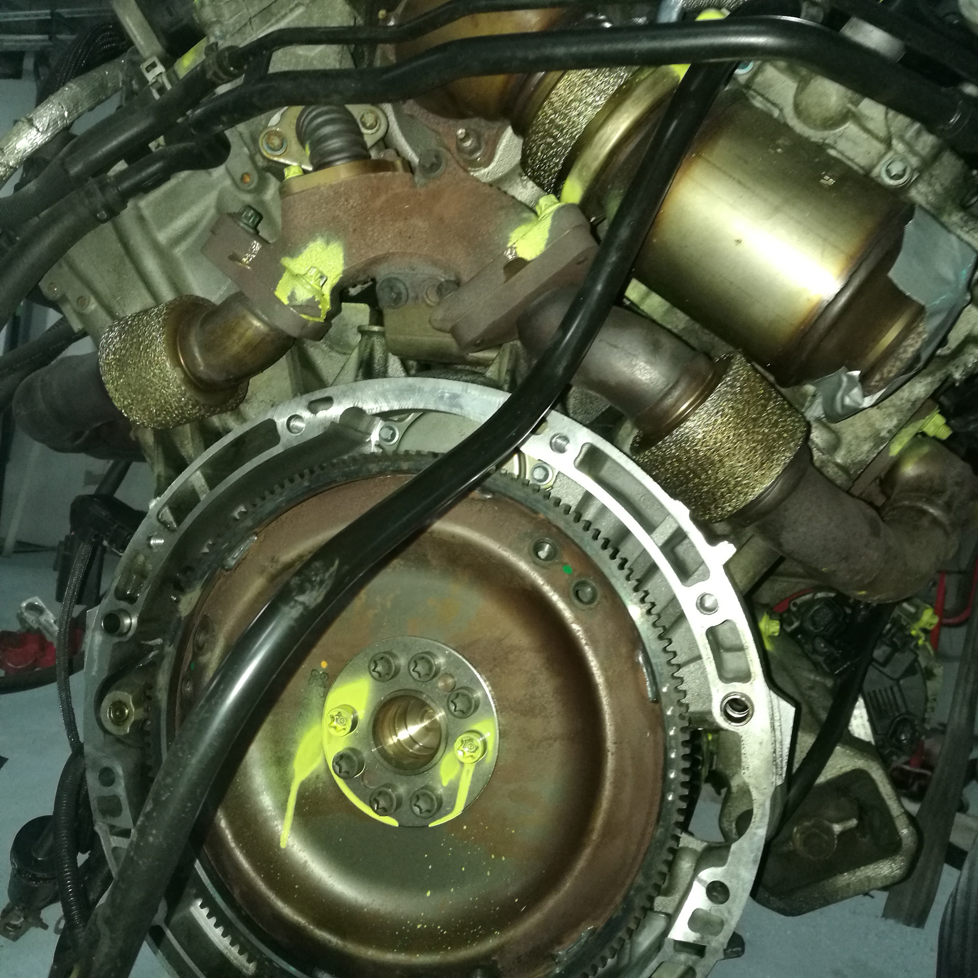

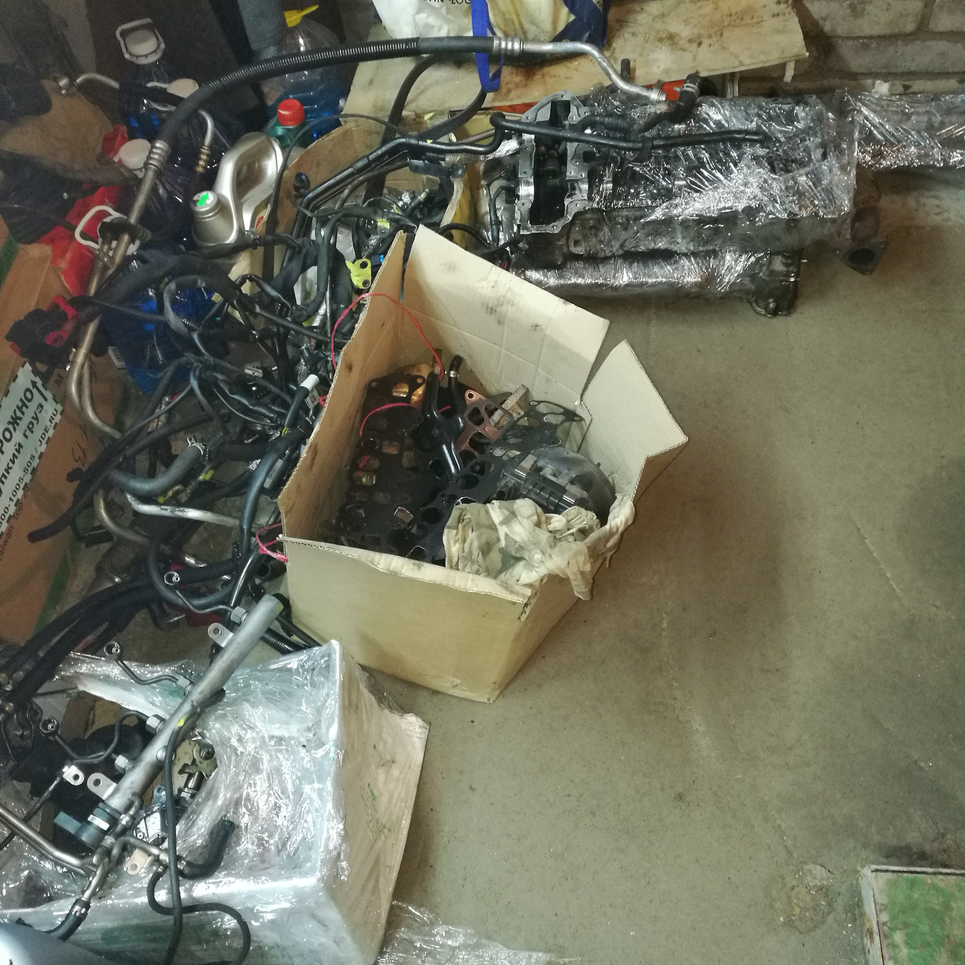

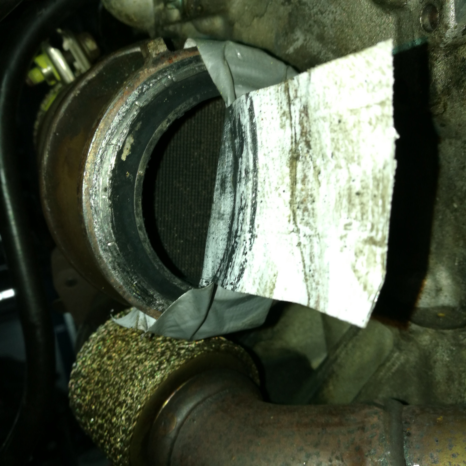

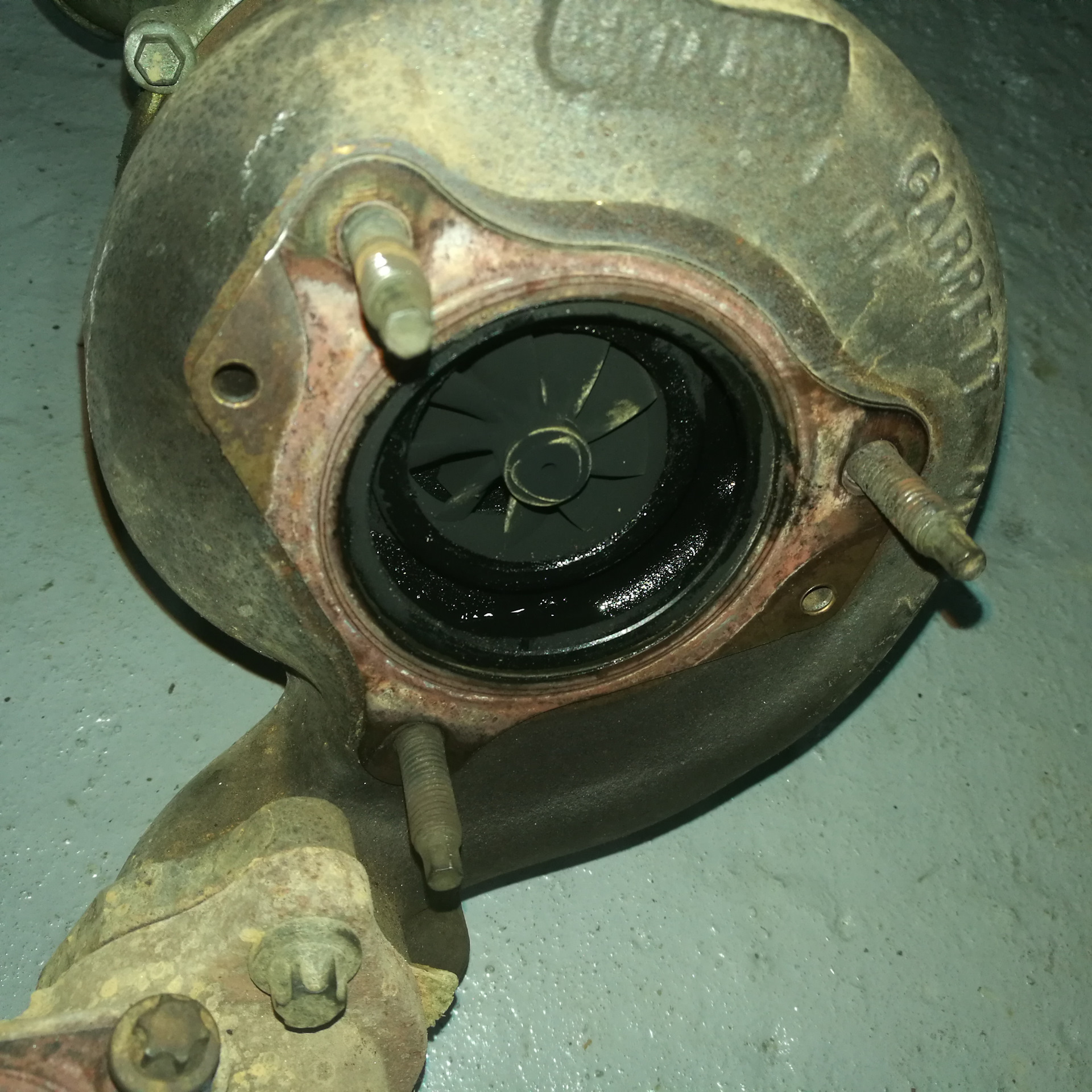

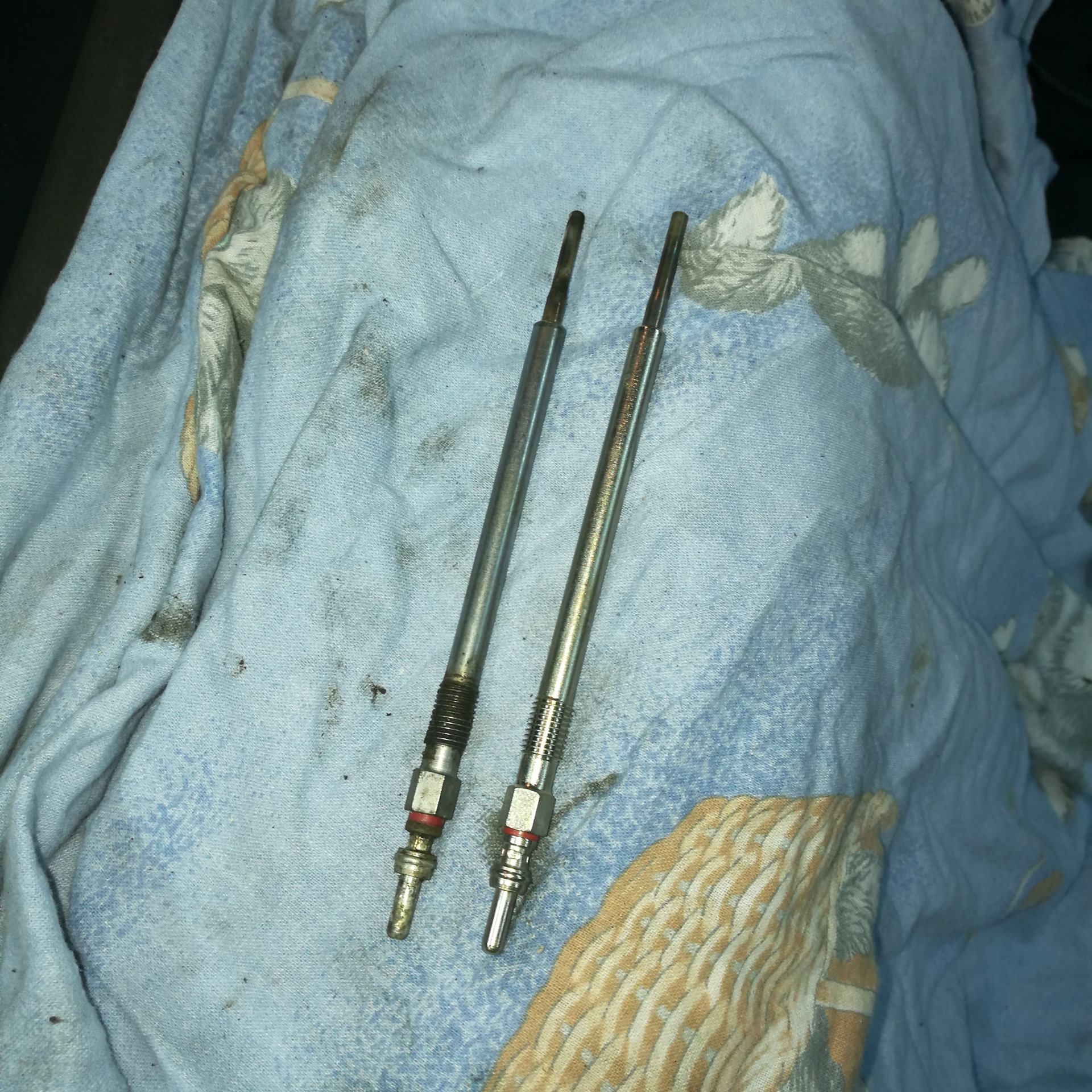

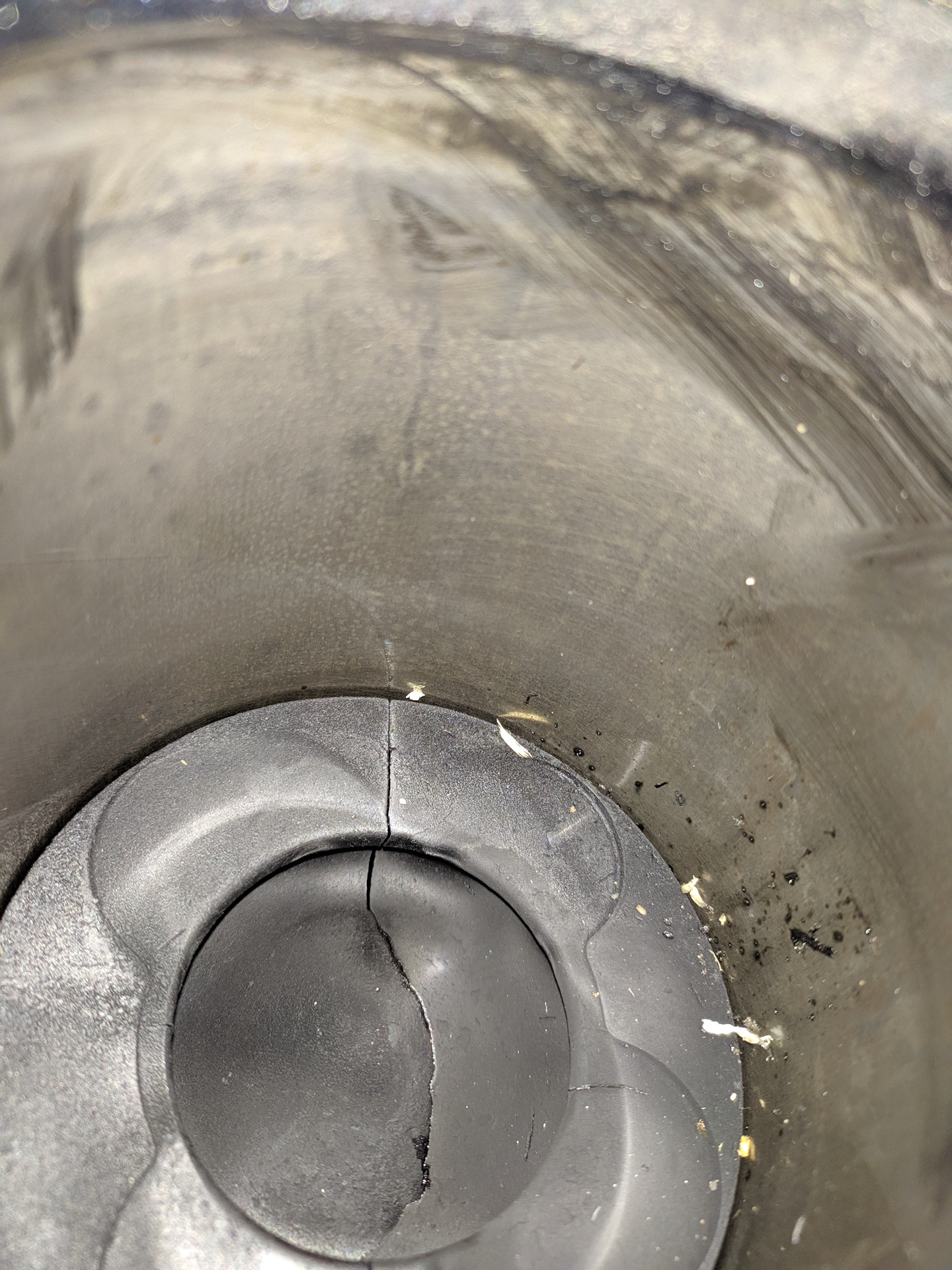

История ремонта проста. Заказываем мотор в сборе (с маленьким пробегом), ожидаем его. Приходит он чуть раздраконен, но не критично. Кое-что берем свое, кое-что не получается с косами, меняем. Снимаем турбину, 6 прокладок новых сразу, снимаем впуск, прокладки опять, основание турбины, ну и теплообменник конечно, прокладки еще. Смотрим что делать с впуском, чистим, тяги, егр. Собираем все. Меняем ролики все, проверяем стартер, генератор, насос гура, помпу, кондей и т.д. Прозваниваем сразу все свечи накаливания (меняем при необходимости). Можно сменить выпускные коллектора. Суммарно для праворуких есть небольшие нюансы, как и дорестайл-рестайл. Короче, все что можно проверить — проверяем на снятом моторе. Цены на работу в данном случае копеечные. Женим все это, соединяем обратно все, собираем морду. Проверяем сразу подачу топлива и обратку, не перепутаны ли, и все остальное. Включаем зажигание, скидываем все ошибки. Заливаем все жижи, заводим, радуемся, глушим. Заправляем кондей, ставим все защиты, прописываем новые коды коррекции форсунок, сбрасываем все адаптации. Заводим повторно. Улыбаемся до ушей ))) Едем домой. Потом катаемся по городу, всплывают недочеты, вечером едем и их устраняем. Ну и т.д. Это же жып, он не дает скучать…
Что делаем еще. Везем старые форсунки на тест-планы. Потом свожу новые форсунки туда же. Сделаем хороший комплект. Отвезти на переборку запасной генератор и стартер. Разобрать кучу запчастей мотора по углам. Капиталить старый блок? Это под вопросом, сперва полный осмотр и обмер.

Причина непонятна?
Я правильно понял, вероятнее всего перегревы у пред владельцев ?
Машина без чипа с катом? Ограничение по егт программно не снято?

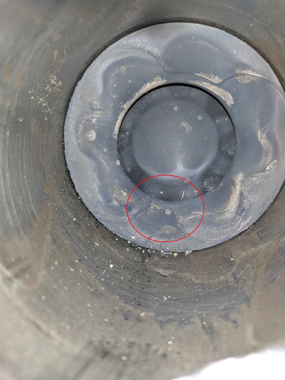

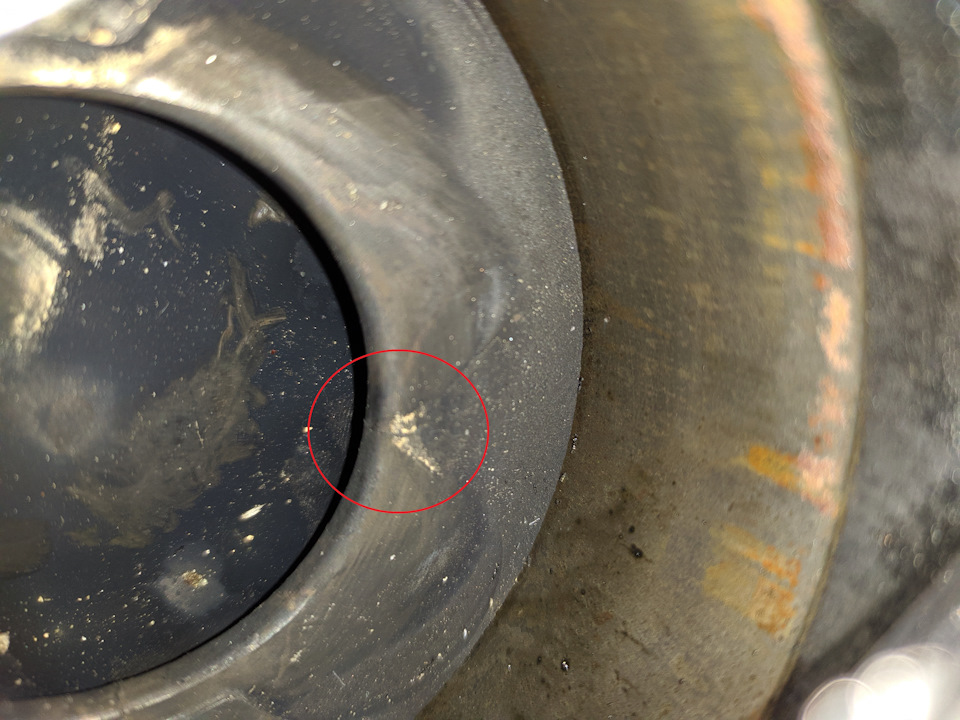

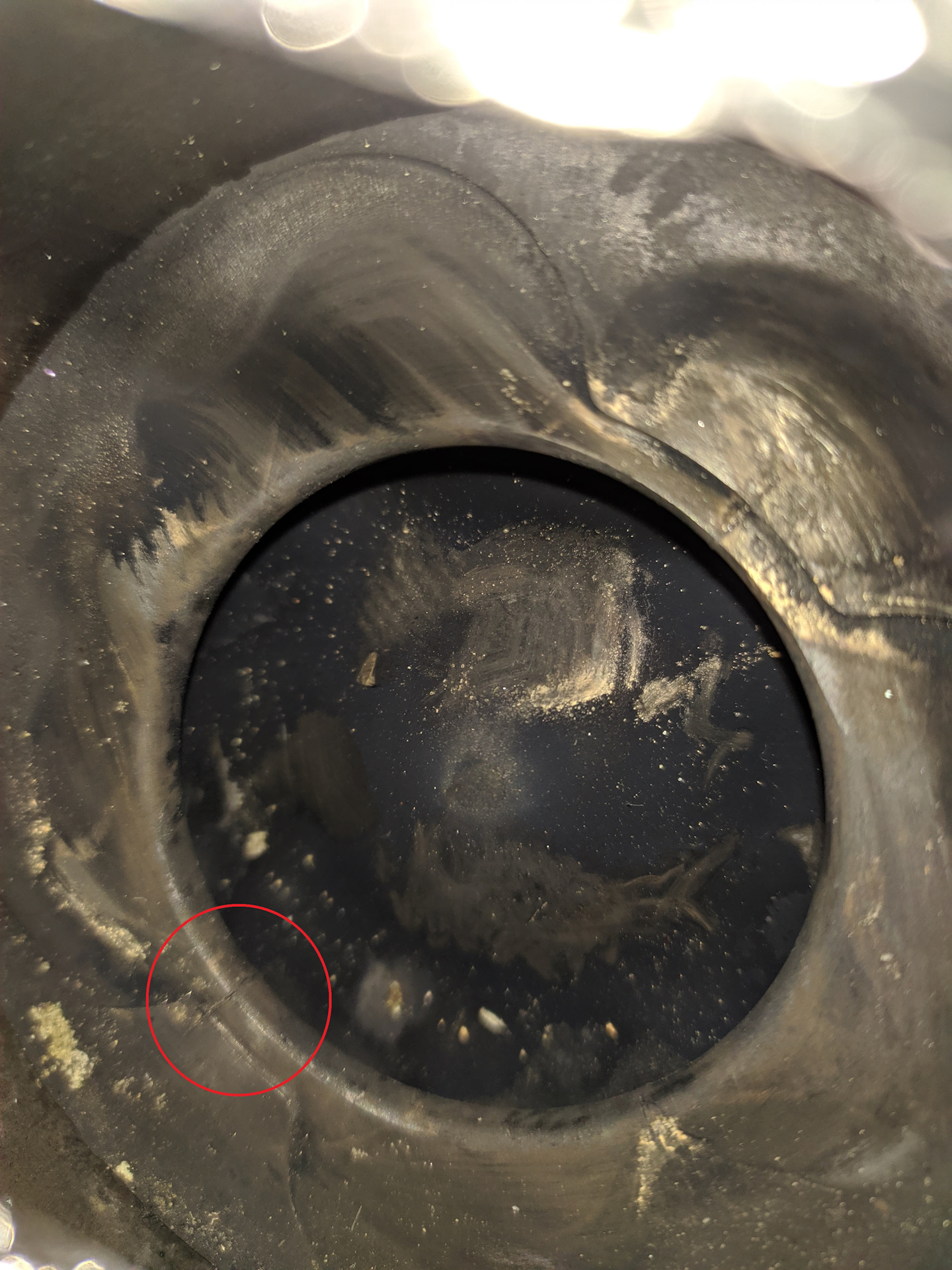

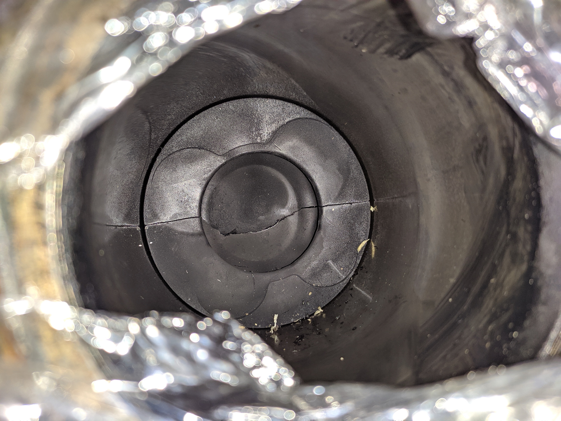

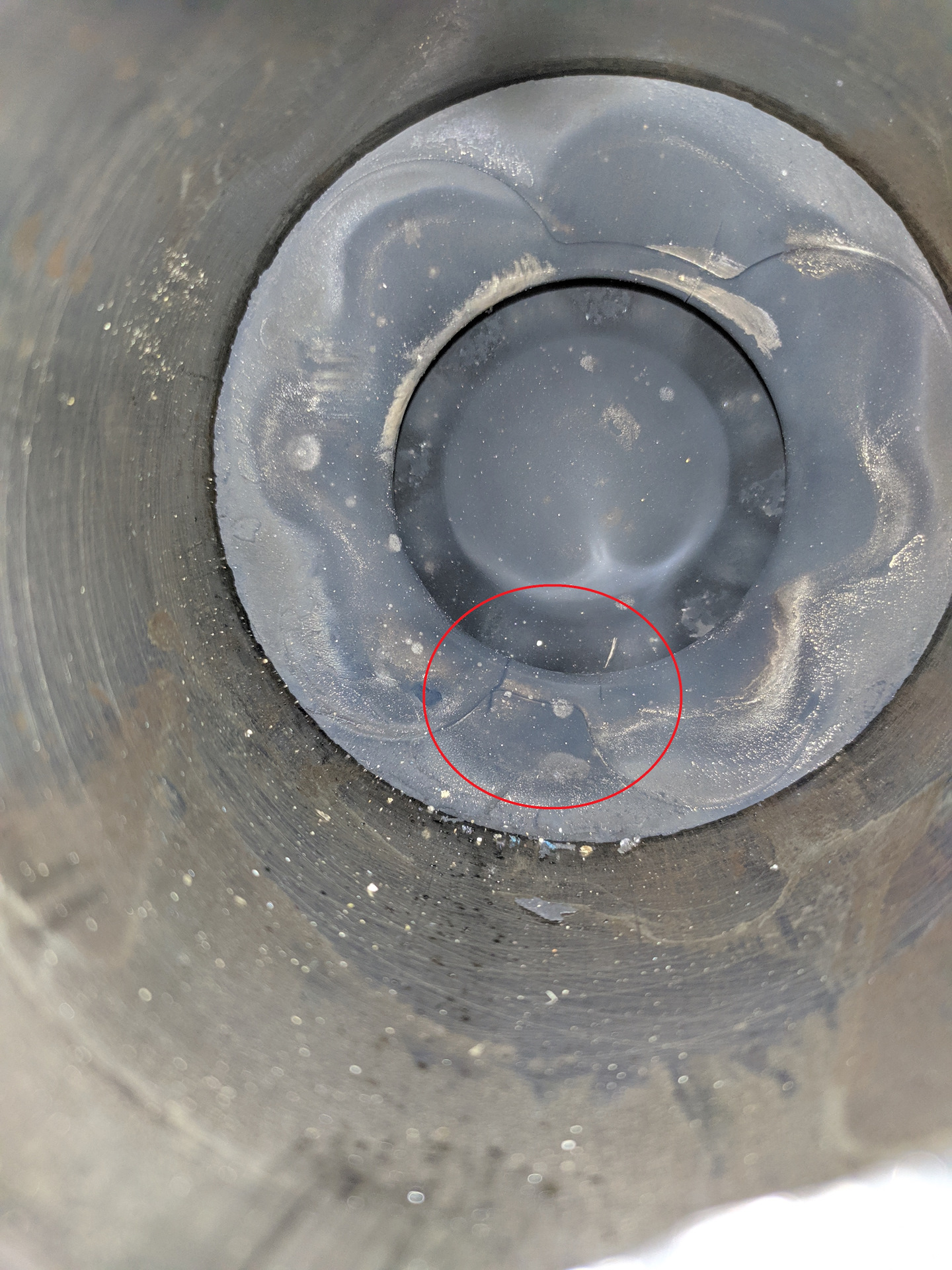

Причина да, когда-то перегрев, езда без ОЖ, трещины в поршнях, один лопнул у меня (через 2 года моего владения). Причем тест масла мне показал наличие алюминия и железа в отборе пробы при смене. Вот как оказалось.
Каты на месте, сажевый удален, чип на глушение ЕГР и отшив сажевого, топливные карты и никакие уздечки не сняты.
И о чем говорят железо и ал в пробах масла?
2 года и сколько пробега?
О том, что в моторе идут процессы с разрушением.
Мотор умер на 243к пробега. Я ездил 2 года с момента покупки у предхоза. Он тоже годик перед продажей ездил.

А сможете как-нибудь поршень, который лопнул сфотать сбоку и снизу?
Обязательно! Вот как только руки дойдут до вскрытия шорт-блока, там все выложу, и поршня, и вкладыши колена и шатунов, и колено, и маслонасос…

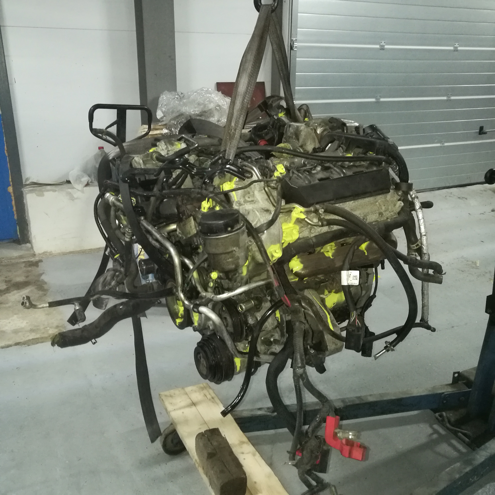

Роман, а может есть где фотки со снятым двигателем где видны его опоры? И на двигателе и места крепления на кузове
Прошу вечером в личку напомнить, на двигателе есть фото по кругу, а снятый мотор в подкапотке тоже были пара фото
Draw05
Кинул
Спасибо еще раз) А какое их состояние было на "старом" движке?
Одинаковое, не рваное. Я не видел рваных. Возможно они чуть мягче у меня были, пробег в 2 раза больше…

Ром, по поводу трещин и откуда они — ты сам говорил, что до недавних пор у тебя была какая-то говнопрошивка. Так что всё вполне закономерно. Не буду бить себя в грудь и настаивать на этой идее как единственно верной, но теоретически вполне могло повлиять.
Это так оно и есть причём топливо много лилось на низах, если бы на верхах поршень был бы как будто загрызен и оплавлен
Нет, было бы все одинаково. Да и впрыск не трогается. Только больше или меньше топлива в некоторых прошивках на некоторых картах.
SashkaMarchenkov
Нет, я говорил, что брал с такой прошивкой машину. И сменил ее на Адакт полгода назад. А ставил последней я прошивку Федора, но каких-либо серьезных замечаний у меня к ней небыло.
Я грешу, что не зря мне анализ масла показал железо и алюминий в нем в большом количестве! А это было еще на адактовой прошивке.
Алюминий это может быть и масло насосом быть, либо специфика самого масла! А то что поршня по лопались это много топлива на низах и большая температура, егр видимо заглушен был, если бы егр работал он бы не дал раскалиться поршню, переизбыток кислорода был, следствием высокая температура!
Масло ЕСП 5-30, там специфика отличная.
ЕГР не снижает так сильно, как его позиционируют.
А вот то, что мотор перегревали до меня, это я узнал недавно…
Ну и мои форсунки поеду на тест-план, там видно будет. Конечно я могу допустить, что подвисает игла на высоких оборотах…
На самом деле в обычном режиме разница, 3-4 градуса, на пике он закрыт при опускании педали газа он эффективно снижает температуру. Ну что было было, главное сейчас вернуть все обратно в штатный режим, либо если удалять тогда уже с умом!
Да есть штатная прошивка, но сажевого нет, а он выдаст кучу ошибок. Надо чистить прошивку только от него. А готовых таких нет
насколько я знаю, ЕГР закрыт на оборотах, как он поможет снизить температуру в камере?
Если есть возможность, посмотрите сканером положение клапана при езде.
Закрыт на высоких, до высоких он дозирует даже тогда когда давишь на тапку! Когда педаль газа отпускается с высоких оборотов клапан открывается начинается подача, причём эффективно работает
ASAT
Читай по губам — возможно та старая прошивка и положила начало всем бедам. А дальше время и ускоренный износ уже было не остановить.
2 года назад мы перебирали так же мой бывший wg 2.7 — лила форсунка, хозяин тянул до последнего, поршень раскололся, выдавило масло. Всё почти как у тебя))
Починили на совесть, как для себя, с заменой всего-всего. А хозяин взял и продал потом. Балбес.
Так я про это и говорю, была и плохая прошивка, и перегрев. Я лишь оттянул этот конец)) спасибо
