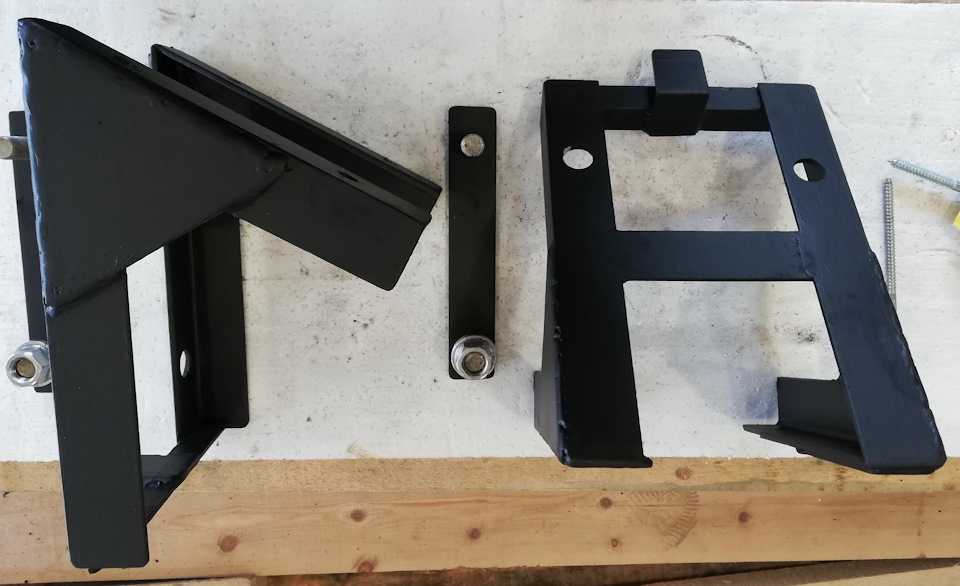

Уж очень неудобное и непрактичное место для запасного колеса придумали на заводе, наверное, с расчетом того, чтобы после покупки автомобиля владельцу не было скучно, так сказать оставили над чем дополнительно поработать.
В принципе у меня в планах и было убрать запаску со штатного места, думал это сделать по весне, но после установки противооткатного бруса, решил это не откладывать так, как стало ещё неудобнее доставать запаску…
Ну вот сам результат
Как видно на фото, кронштейны сделаны под углом, в первую очередь, чтобы на запасках меньше застаивалась грязь и вода, да и как по мне, так они смотрятся прикольнее, чем если висят прямо.
Кронштейны сделаны с 45-го уголка и усилены по бокам косынками с трёх миллиметрового железа.
Размер 240 мм. (к раме) * 330 мм.(к запаске) и ширина 221 мм.
Для крепления колеса к кронштейну купил 4 шпильки заднего колеса (59 руб/шт.) и 4 гайки для колёс (79 руб/шт.).
Сами кронштейны крепил болтами на 10, по 4 шт. на каждый кронштейн.
Теперь ещё надо повесить длинные брызговики, которые снял при установке данных кронштейнов так, как они висели практически на средине запаски. Как оказалось без них очень сильно забрасывает грязью противооткатный брус, да и запаски тоже будет забрасывать.
Ну и для спокойствия души в планах взять два замка с тросиками.
P.S. Запаска подвешивается очень легко, сначала цепляется за имеющийся на кронштейне язычок и потом уже прокручивается под отверстия.

Александр Владимирович доброго времени суток! Если помните где брали крепёж под 45 градусов, на запаски пришлите пожалуйста ссылку! Спасибо
Добрый а при нагрузке когда листы выпремляются в колесо не уперается рессора?
Классно получилось 👍! Возьму на заметку.
Ты сам данные крепления делал или купил?
