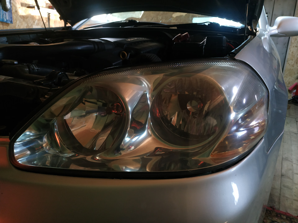

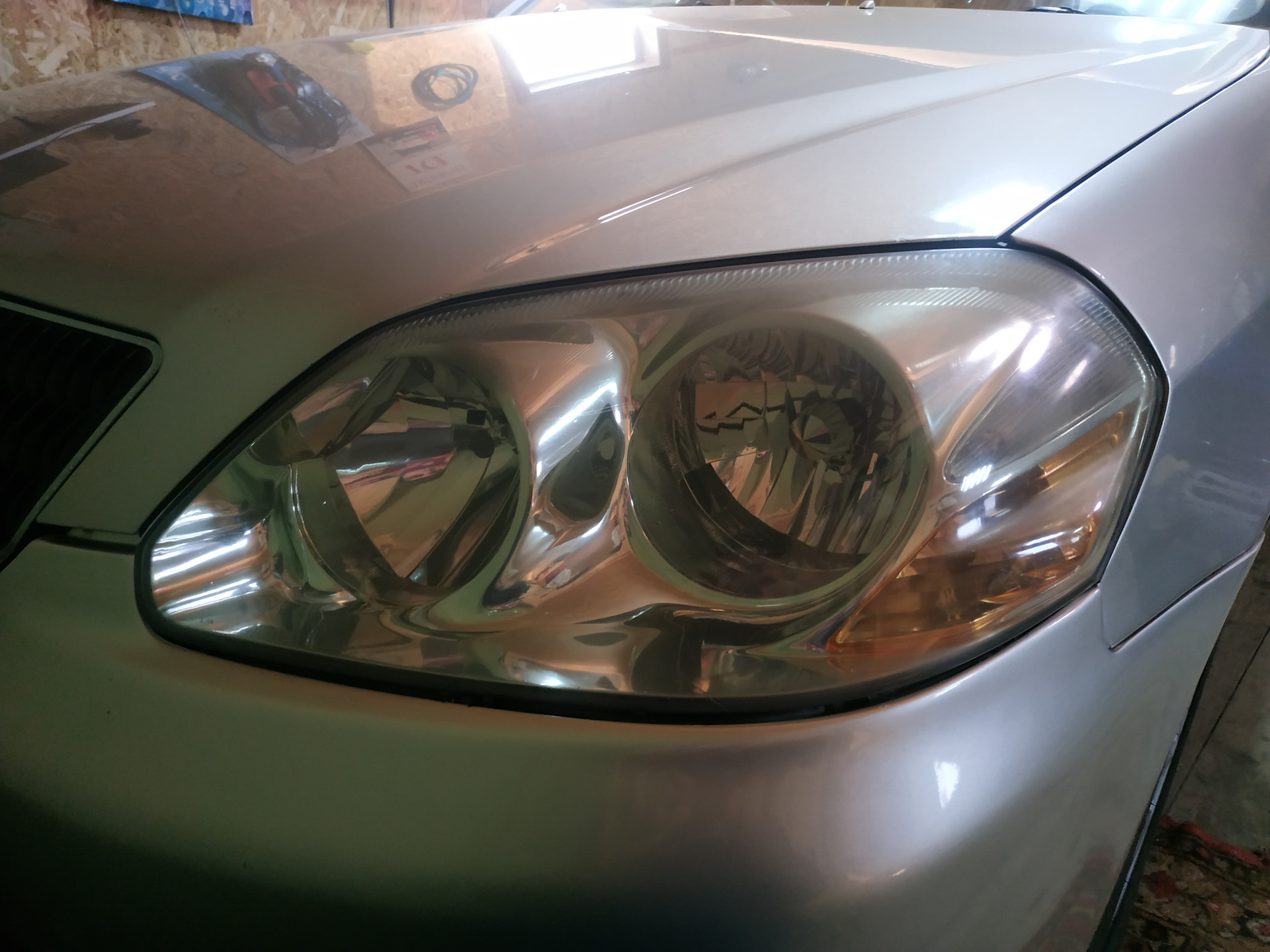

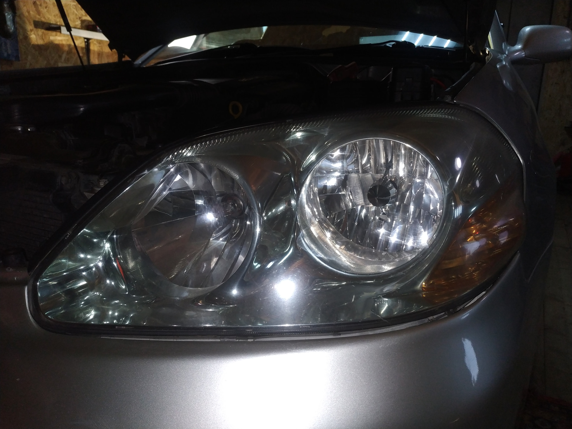

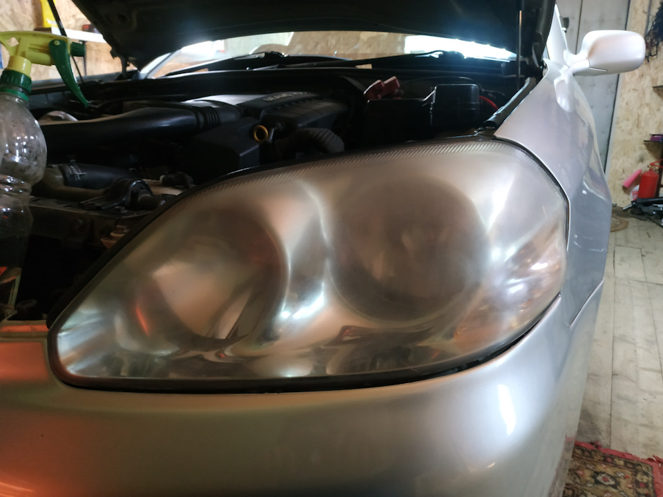

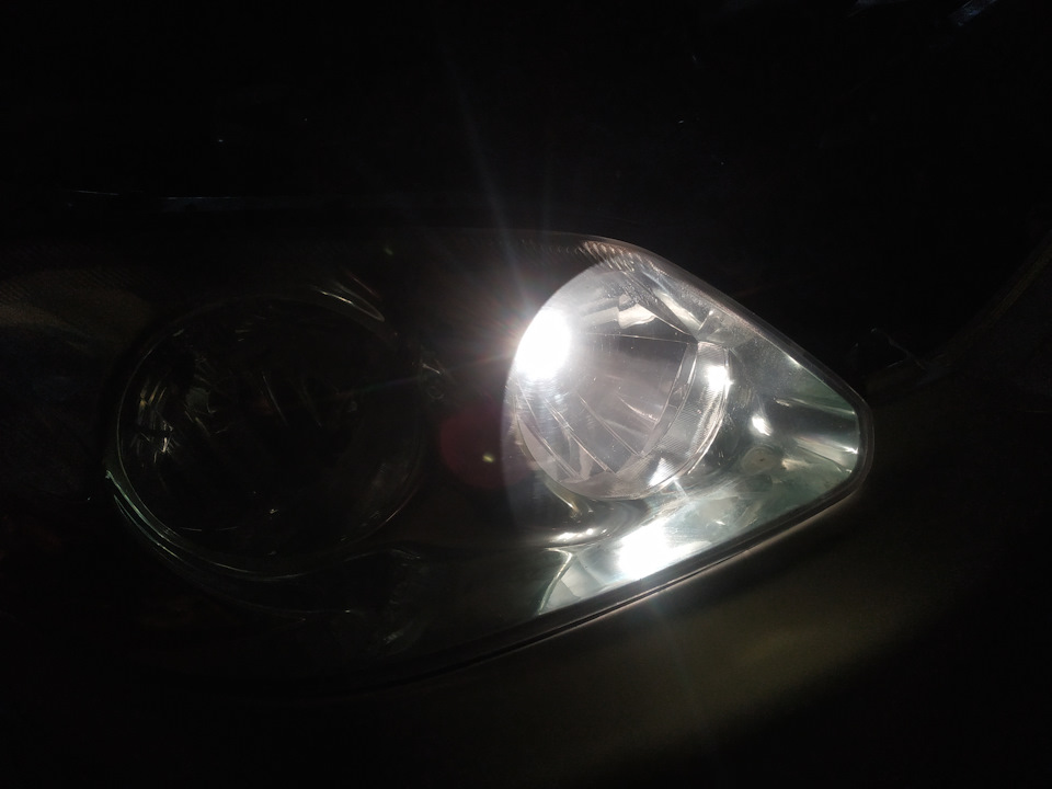

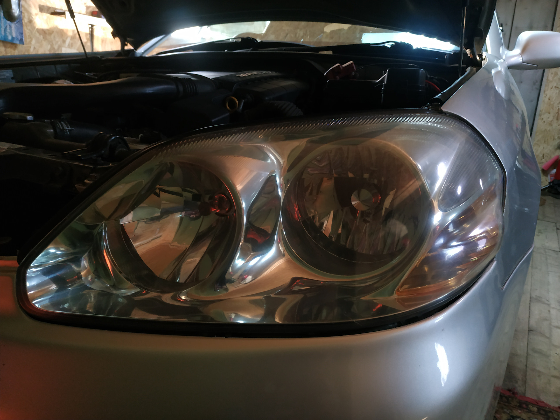

Добрался до машины, давно хотел фары освежить. Как обычно уже привычным способом : 2500 наждачка, паста, мышка с губкой средней и попер. Заматировал, полирнул — ляпота. Ещё подкинул новые лампы PIAA в туманки/ближний, плюсом нижние повторители которые запитал от габарит оснастил оранжевыми лампами. Мне нравится ( стал днём на них ездить(фото до полировки) )

Если после наждачки, не полировать. А дунуть обычным авто лаком. То эффект будет на года три минимум, а не как от полировки временно.
Я собираюсь по теплу их разбирать, мыть и полировать с двух сторон и вот тогда покрою лаком, а пока временно так сделал)
Покажи какие лампы в повторители поставил? Ищу жёлтые тоже.
Такие-же как и заднем ходе, только оранжевые
Понятно, ищу жёлтые. Чтоб по школе было)
