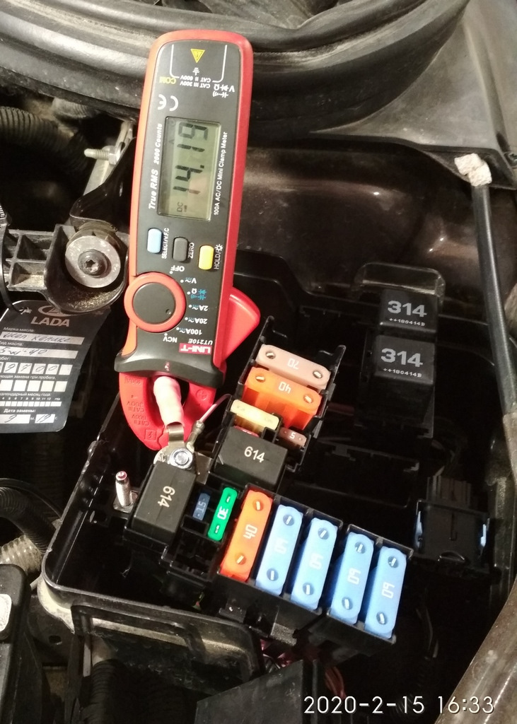

В продолжение замеров напряжения и его просадки в бортсети ВЕСТА, забились мы на форуме www.lada-vesta.net — провести замеры ТОКА, который съедает каждый из некоторых, основных потребителей.
Т.к. я очень люблю всякие эксперименты, то и труда для меня это не составит.
Выполнил замеры токов потребления.

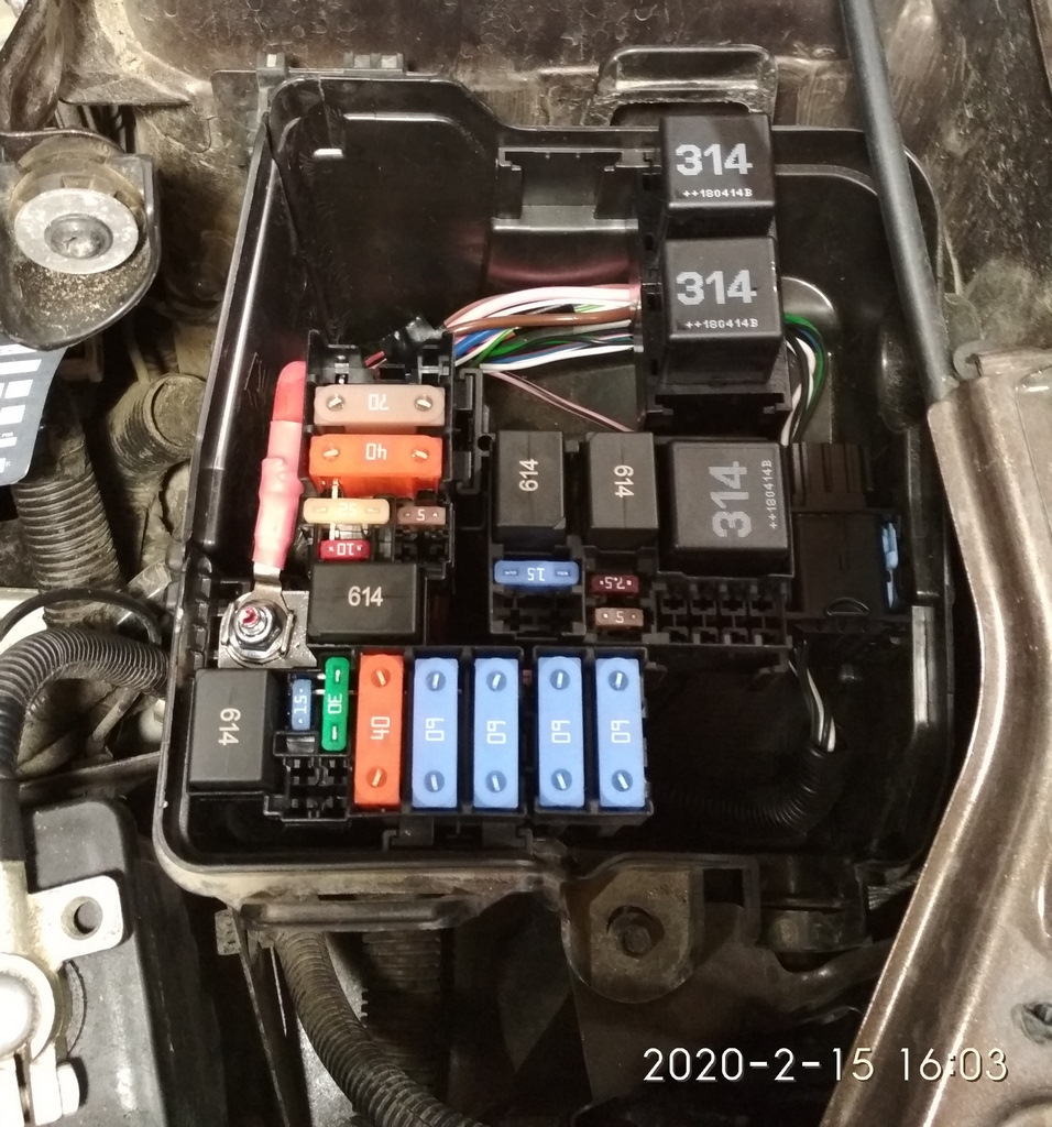

Замеры проводим на розовом проводе в монтажном блоке.
Заводим двигатель — 14А
Что потребляет этот ток, неизвестно.
Будем считать, что столько потребляет ВЕСТА при работающем двигателе.
Жмём на мультиметре ZERO, для установки 0-(нуля).
От этого и будем отталкиваться.
Токи замеряем по-очереди.
Свет Ближний — 7,3А
Свет Дальний (дальний+ближний) — 17,3А
ПТФ перед — 3,7А
Обогрев лобовика — 42,1А
Обогрев зеркал и заднего стекла — 23А
Обогрев сиденья водителя — 5,5А
Обогрев сиденья пассажира — 5,5А
Вентилятор печки скорость 1 – 3А
Вентилятор печки скорость 2 – 3,7А
Вентилятор печки скорость 3 – 5,5А
Вентилятор печки скорость 4 – 7,5А
Вентилятор печки скорость 5 – 9,5А
Вентилятор печки скорость 6 – 12,3А
Вентилятор печки скорость 7 – 15А
Вентилятор печки скорость 8 (MAХ) – 19А
Вентилятор радиатора скорость 1 – 8А
Вентилятор радиатора скорость 2 – 20А
Напомню, что максимальная ток отдачи генератора в моём люксе = 120 А.

Вспомнил я про твой замер на днях. Ситуация. Заехал на мойку помыть авто. После мойки решил просушить радиатор кондея (а заодно и компрессор погонять профилактически). Подъехал к гаражу. Включил потребители:
Ближний+дальний
ПТФ перед/зад
Подогрев лобовухи
Подогрев заднего стекла+зеркал
Вентилятор отопителя на макс (8-ой режим)
Кондей ВКЛ.
Пока заходил в гараж, распахивал ворота, сажусь в авто, глядь, а на БК напряжение в бортсети что-то в районе 12 с копейками вольт… И продолжает медленно падать…
Попробовал отключать по отдельности потребители. Опытным путём выяснил, что при отключении одного только кондея (вентилятор остаётся включёным) напряжение возростает примерно до 13В.
Gagarinec, если будет возможность, погляди сколько берёт на себя сама муфта кондея. Интересно, чем обусловлен такой просад, если обороты ХХ существенно не падают под нагрузкой.
Штатно то требуется ампер 80. Чего панику разводить? Или задело что на ниссан моторе 150а установлен генератор?
Это эксперимент.
Понял. А можно снять показания с провода генератор-аккумулятор? Сколько акб берёт на себя после запуска интересно.
После запуска АКБ восстанавливает свой заряд в течении нескольких секунд. У меня в бж есть скрины аналогичных замеров тока осцилографом.
Ещё забыли про саму АКБ, она в момент запуска тока столько потребляет, а потом в себя начинает закачивать, не забывайте об этом.
