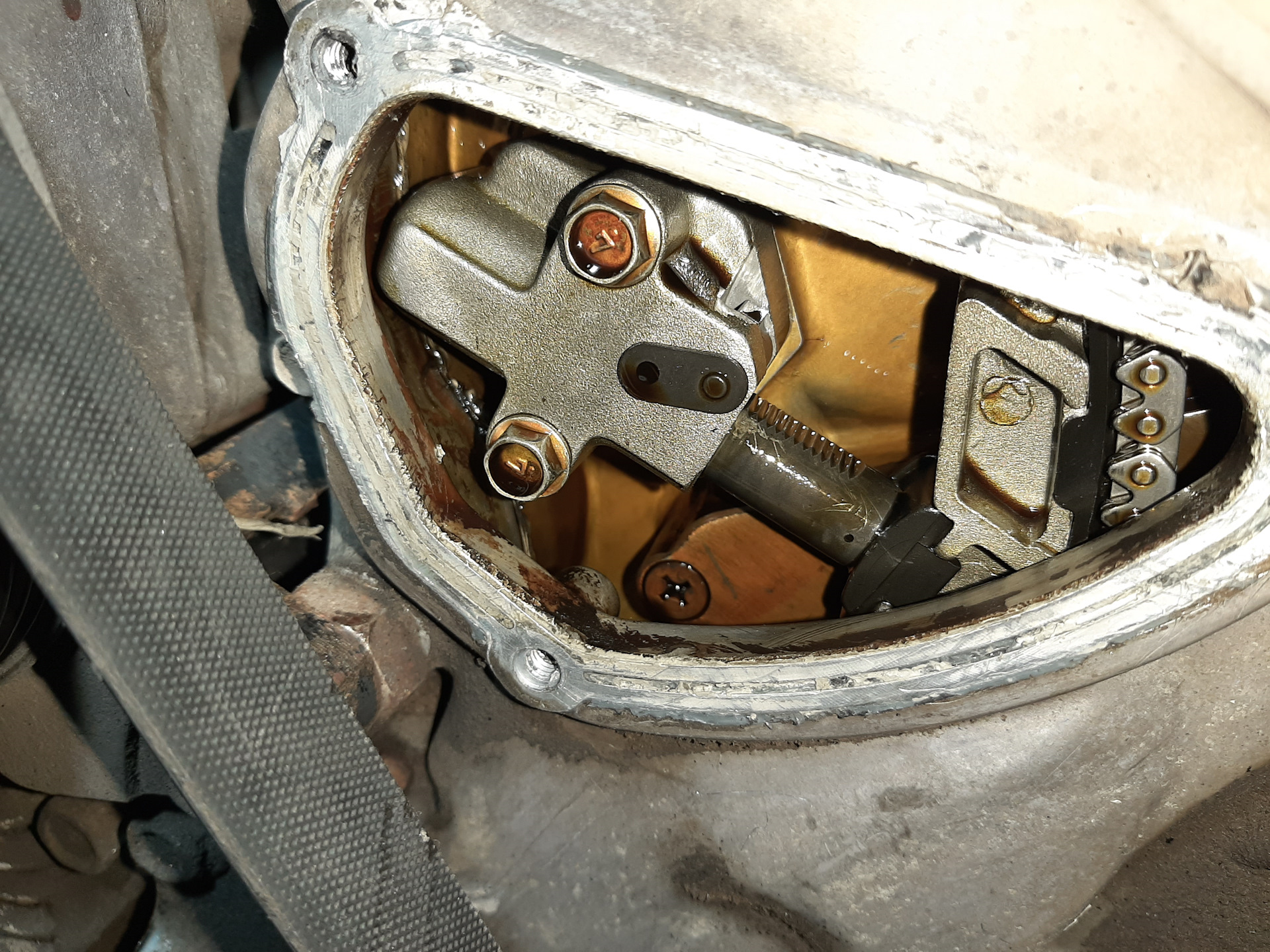

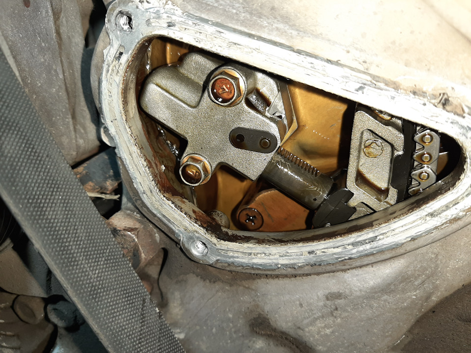

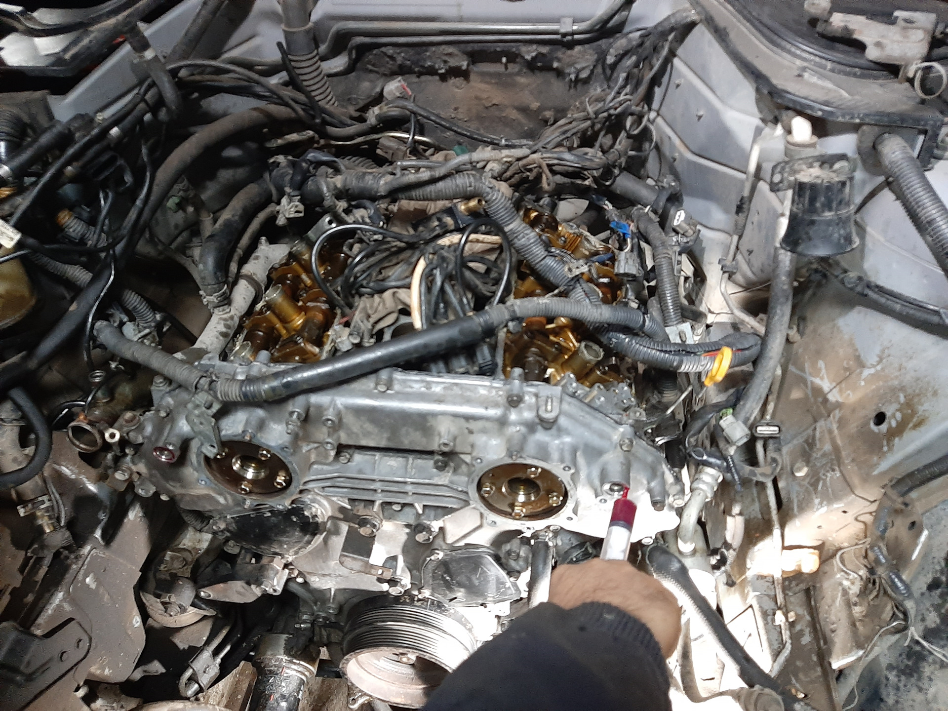

В ноябре 2019 года произвёл замену ГРМ. Наблюдались сопутствующие симптомы:
Постоянно выскакивала ошибка по датчику коленвала (ДПКВ) P0335, двигатель работал не стабильно, присутствовал лязгающий звук при запуске мотора.
Процесс не сложный, но очень трудоёмкий и кропотливый. Выставление фаз производится легко, сложно ошибиться, все по инструкции, присутствуют метки.

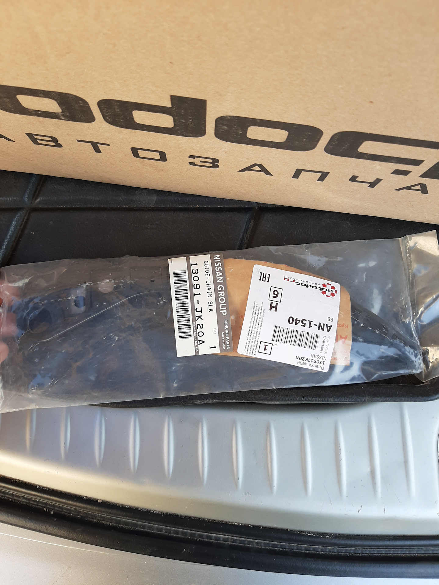

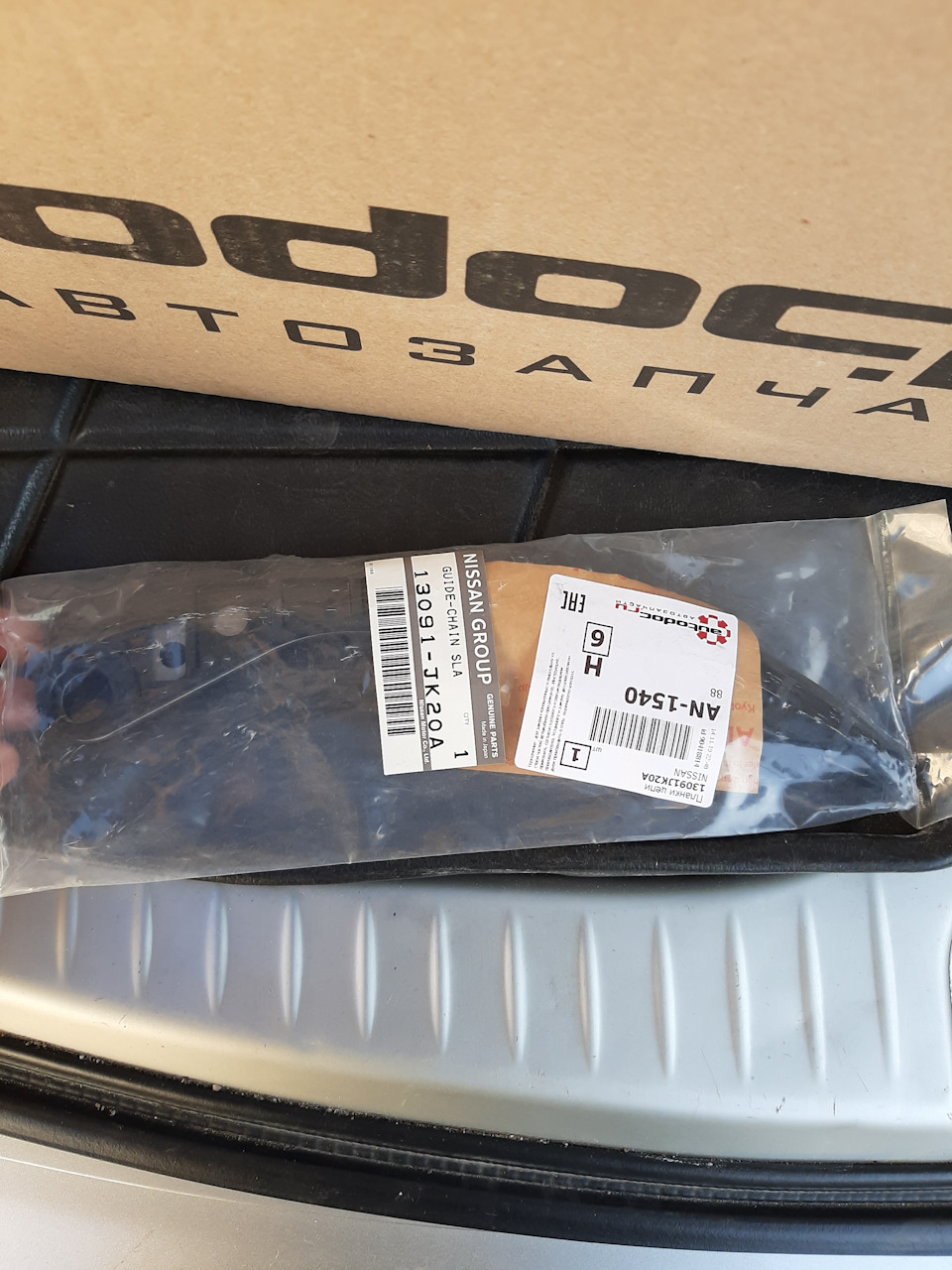

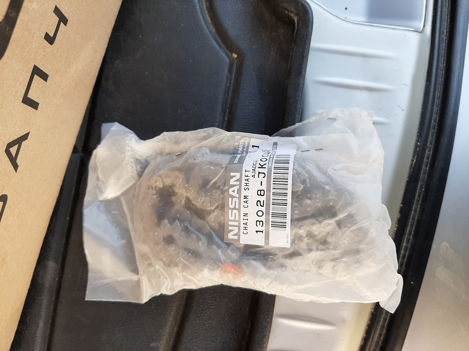

Применявшиеся запчасти:
703141420 — герметик Victor reinz черный.
13028JK20B — цепь маленькая на распредвалы, 2 шт. Оригинал Nissan
13028JK00A — цепь основная оригинал Nissan
13091JK20A — планка цепи оригинал Nissan
1729 — насос водяной airtex

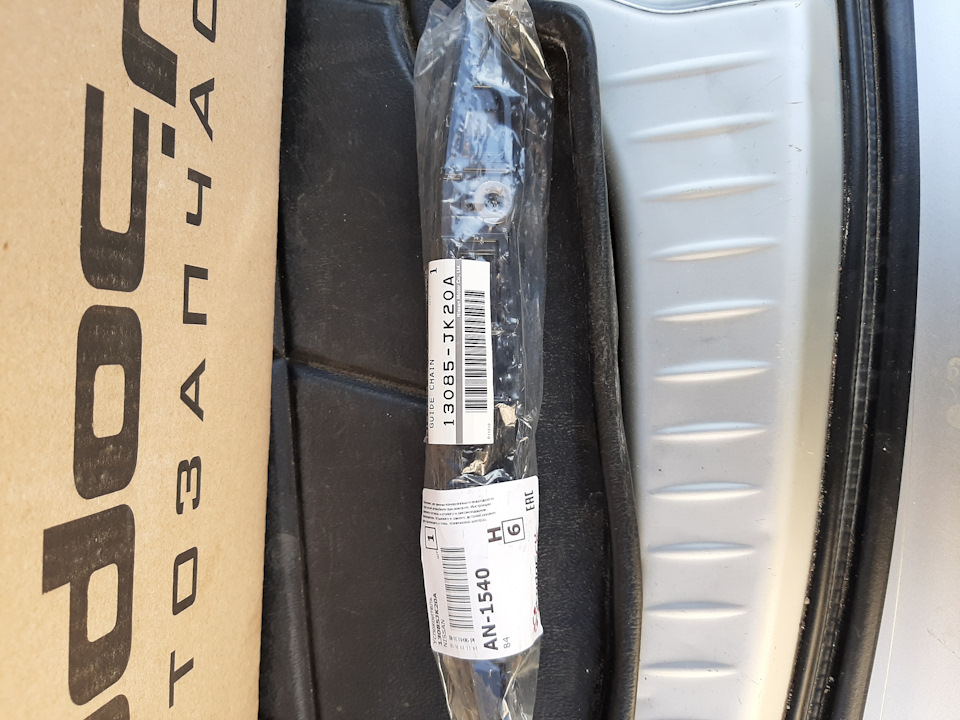

13085JK20A — успокоитель оригинал Nissan
13070EY00A — натяжитель цепи основной оригинал Nissan
130708J14D — натяжитель цепи распредвала оригинал Nissan
130708J14C — натяжитель цепи распредвала оригинал Nissan

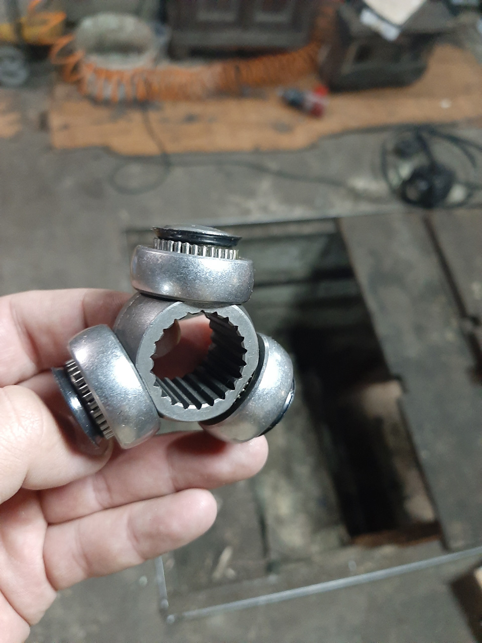

Попутно заменил детали:
NI035 — ШРУС правый наружный SAT
A1818 — фильтр воздушный sakura
841412 — подшипники опорные, 2 шт., SIDEM
715365800 — прокладка клапанной крышки правая, Victor reinz
715365900 — прокладка клапанной крышки левая, Victor reinz
VSCS1402 — датчик коленвала STARTVOLT (как окажется позже, пришел не рабочий, брак)
SC1435 — катушка зажигания STARTVOLT
QF50F00004 — направляющие переднего суппорта QUATTRO FRENI, 2 шт
QF50F00003 — направляющие переднего суппорта QUATTRO FRENI, 2 шт
150665E510 — сальник оригинал Nissan
715370800 — прокладка коллектора victor reinz
W671- фильтр масляный MANN
815366100 — сальник коленвала передний Victor reinz
815366100 — прокладка под впускной коллектор Victor reinz
1522 — смазка для направляющих суппортов VMPAUTO
54613CG006 втулка стабилизатора передняя 2шт оригинал Nissan
1607013 — масло моторное Lukoil Genesis Armortech 5w40 (Не кидайте какашками за лукойл, выбор был сделан специально, так как масло решил менять каждые 3500 км, подумав, лучше чаще менять, чем покупать дороже масло и менять каждые 7ткм)
0216B10 — трипоид внутреннего ШРУСа справа Febest.
Антифриз простой православный, Felix 😁
