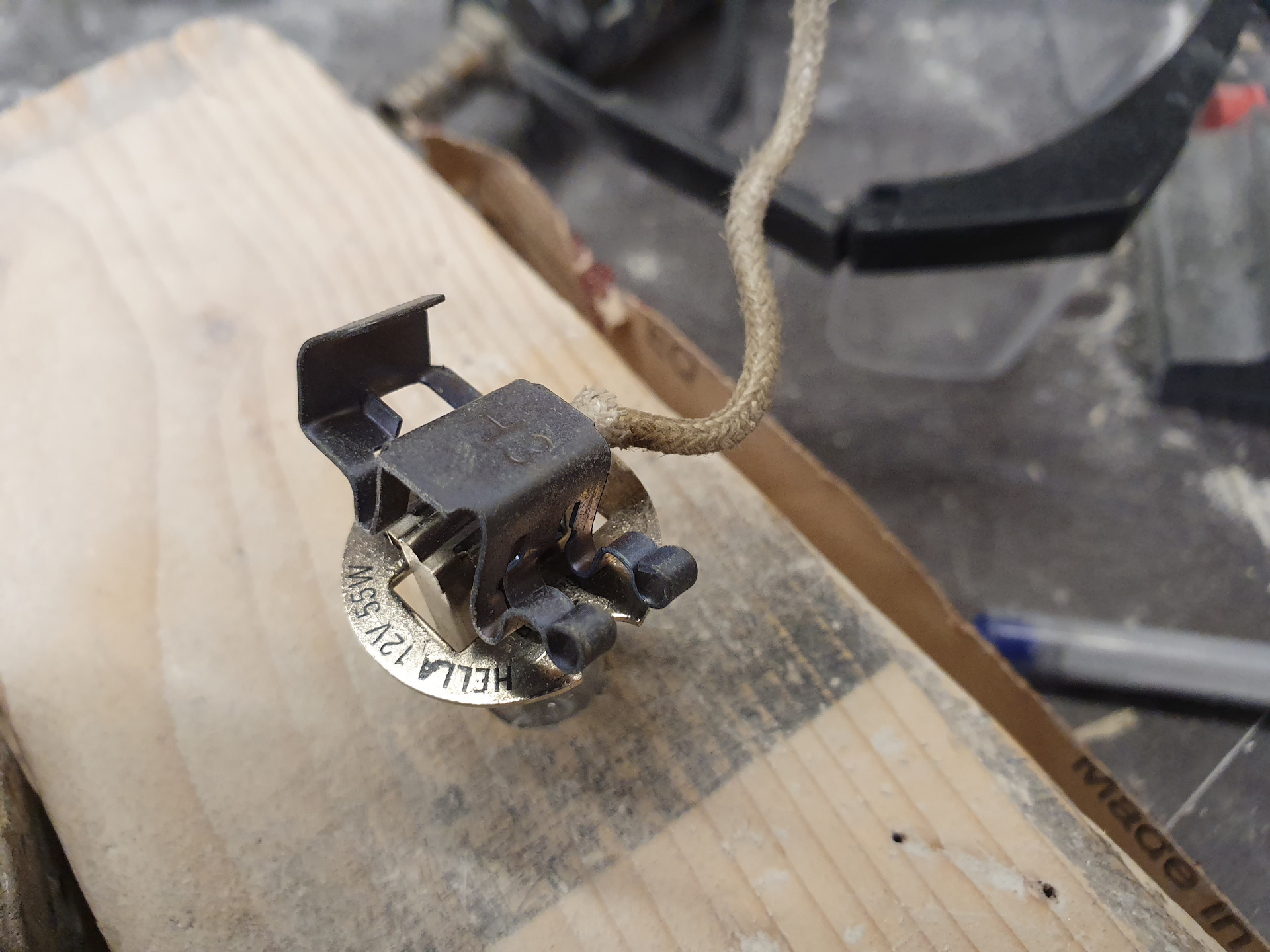

Параллельно для реализации этого проекта закупались диодные лампы, взамен галогеновых. Я бы сразу поменял туманки на моноблок, но поиски 70мм линзы ни к чему не привели, а большего диаметра в бампре мне не засунуть.

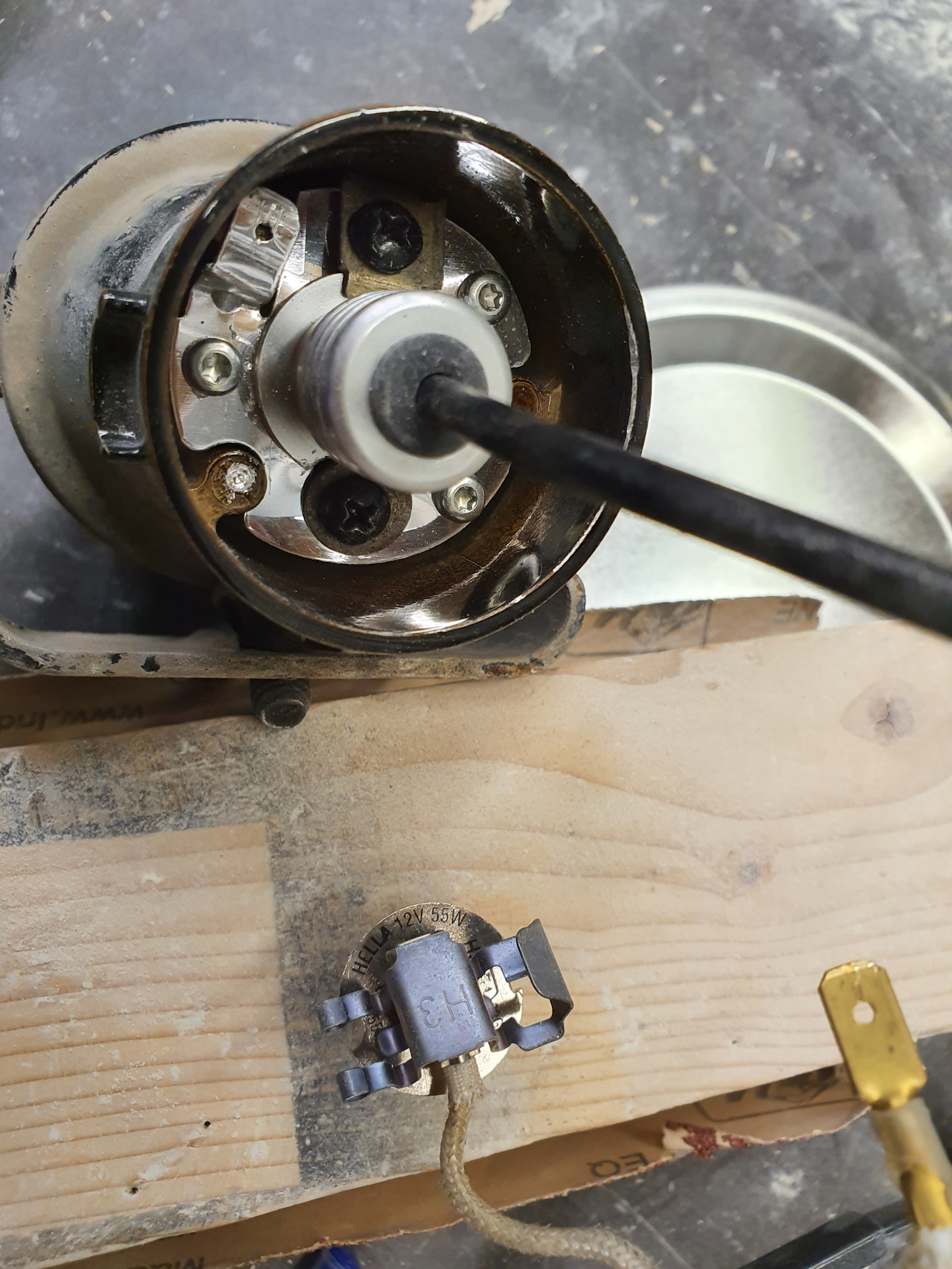

Ледовская лампа в туманке Хелла МикроДЕ
Родная лампочка туманки прослужившая лет 15. Но тут понятно — я включал туманки раз в год на ТО, для проверки работоспособности.

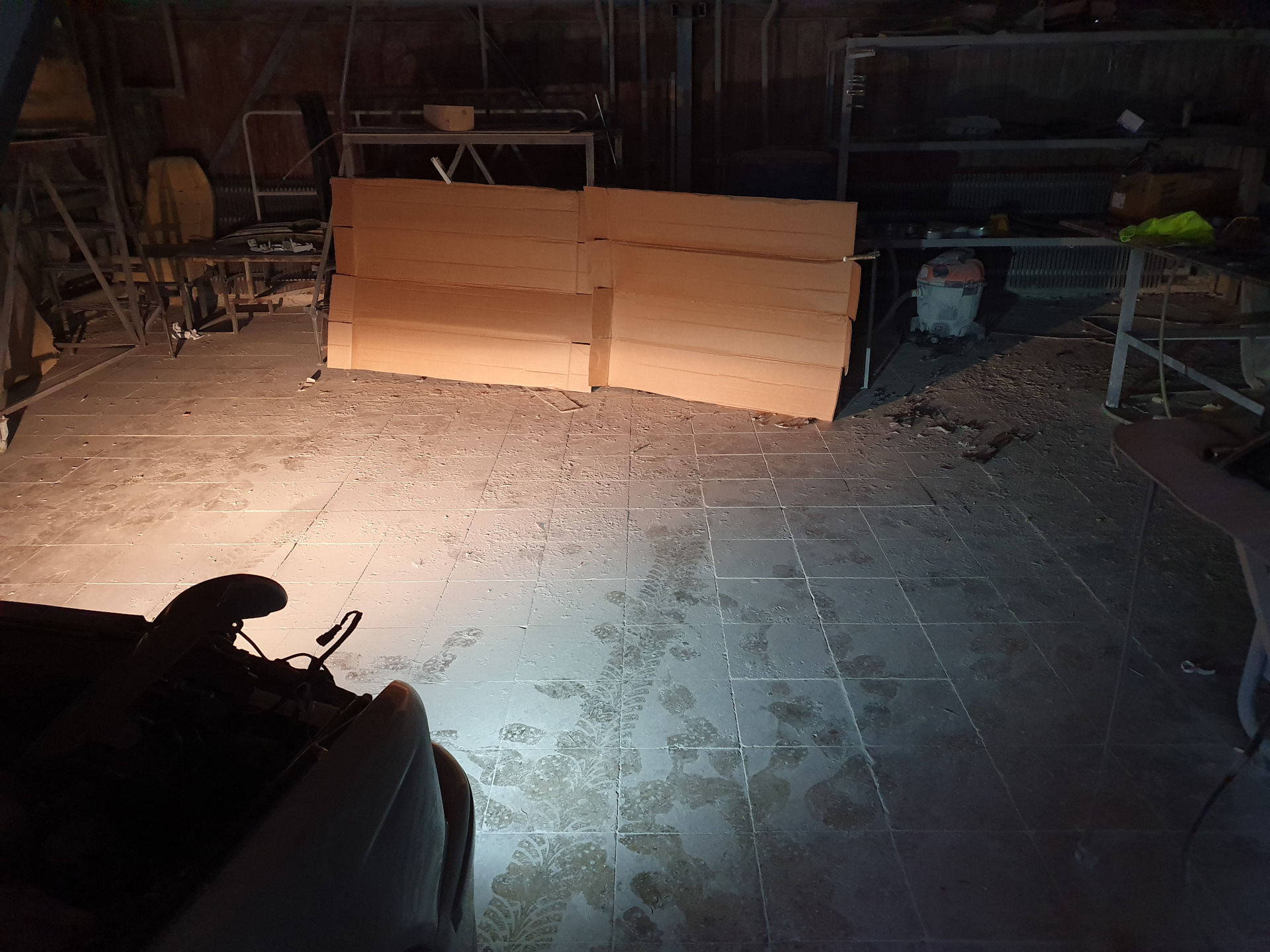

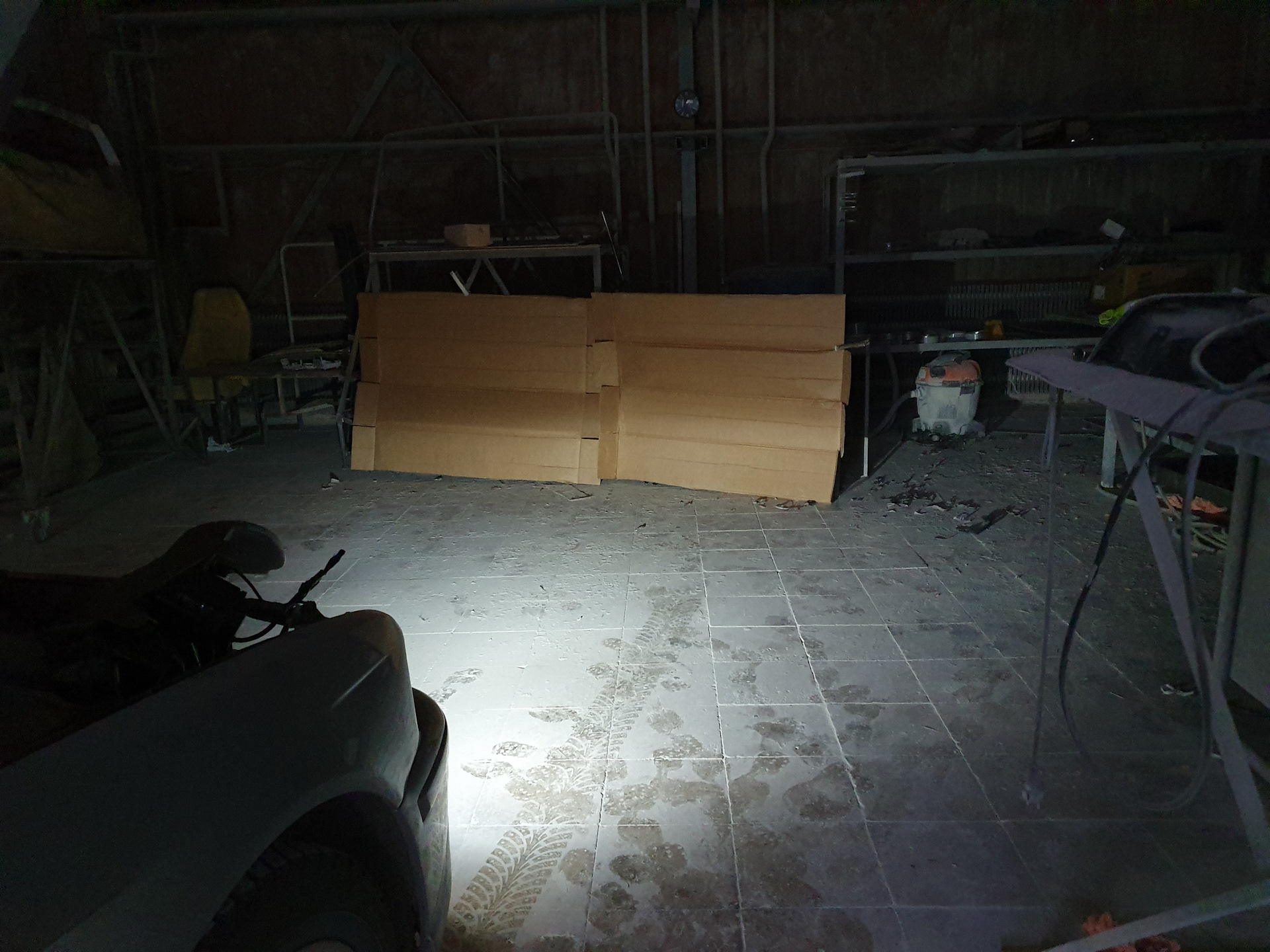

Включена противотуманка с Лед лампой.

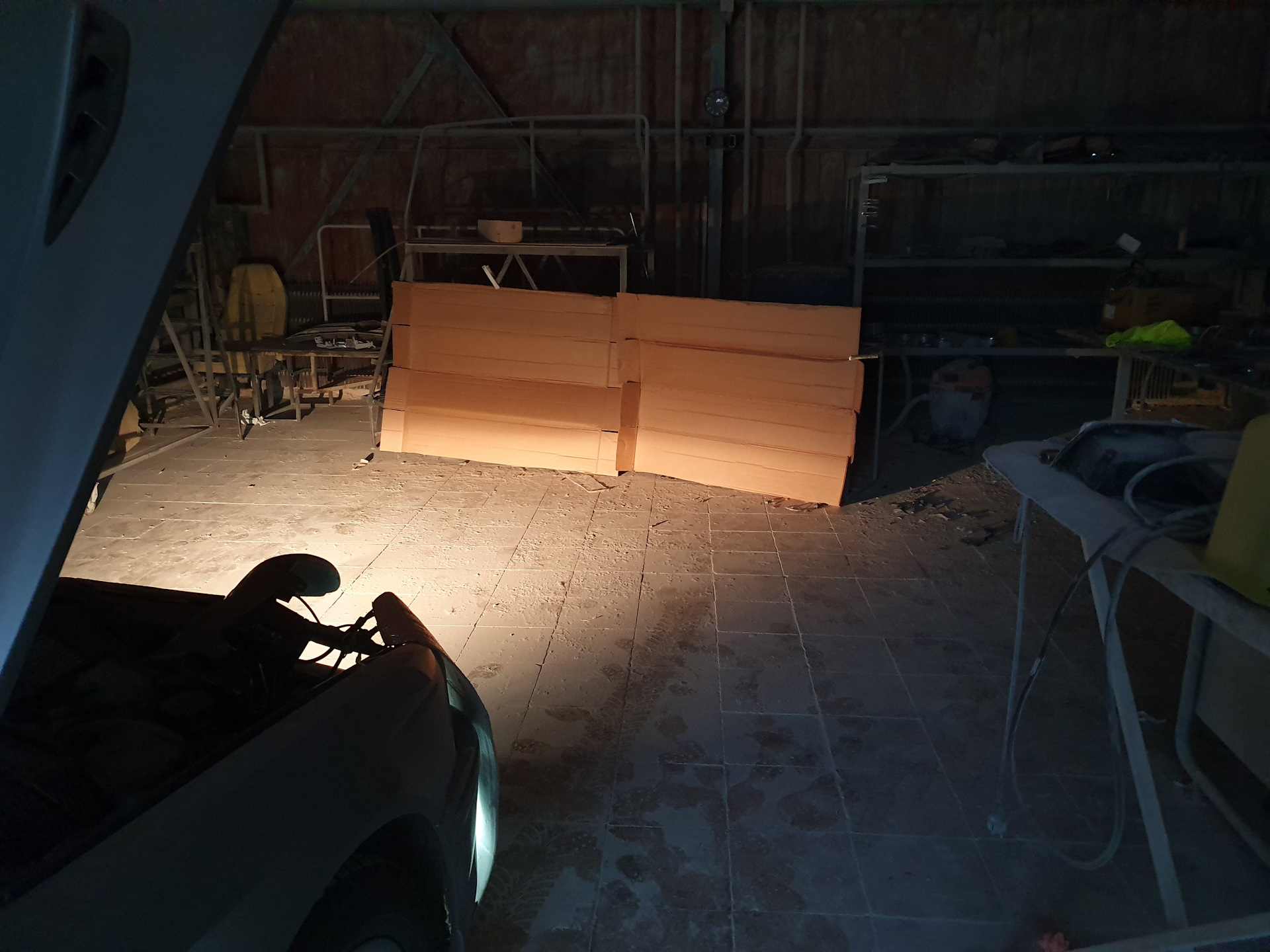

Включена противотуманка с Галогеном

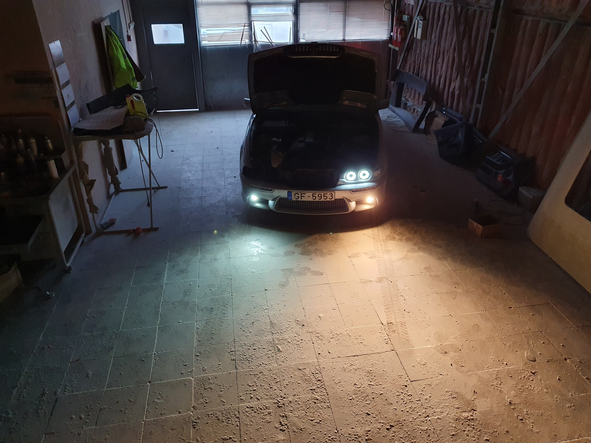

сравнение обеих

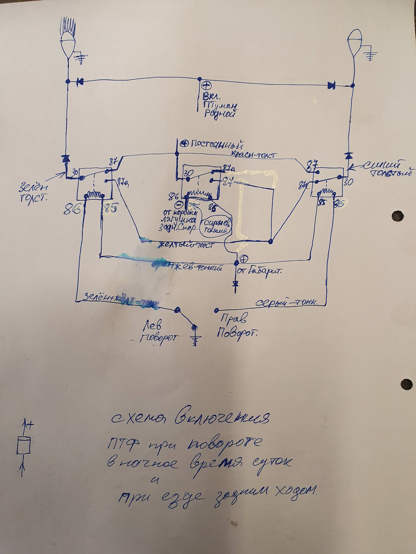

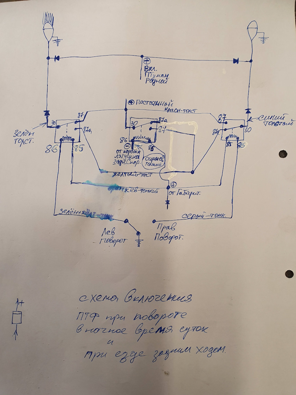

ну и схема которую немного покумекав начертал и по ней собрал систему.

Ну там же не просто туманка включается, а доп лампа в туманке которая расположена сбоку и предназначена освещать обочину.
У меня — да. туманка. у хеллы тоже туманки, просто их стекло слегка повернуто на обочину. Но основная функция в том блоке — противотуман
можно вообще через ibus и микроконтроллер все закодить
Для меня это сложно.

Китаелампа не светит, только светится даже в сравнении со старой галогенкой
