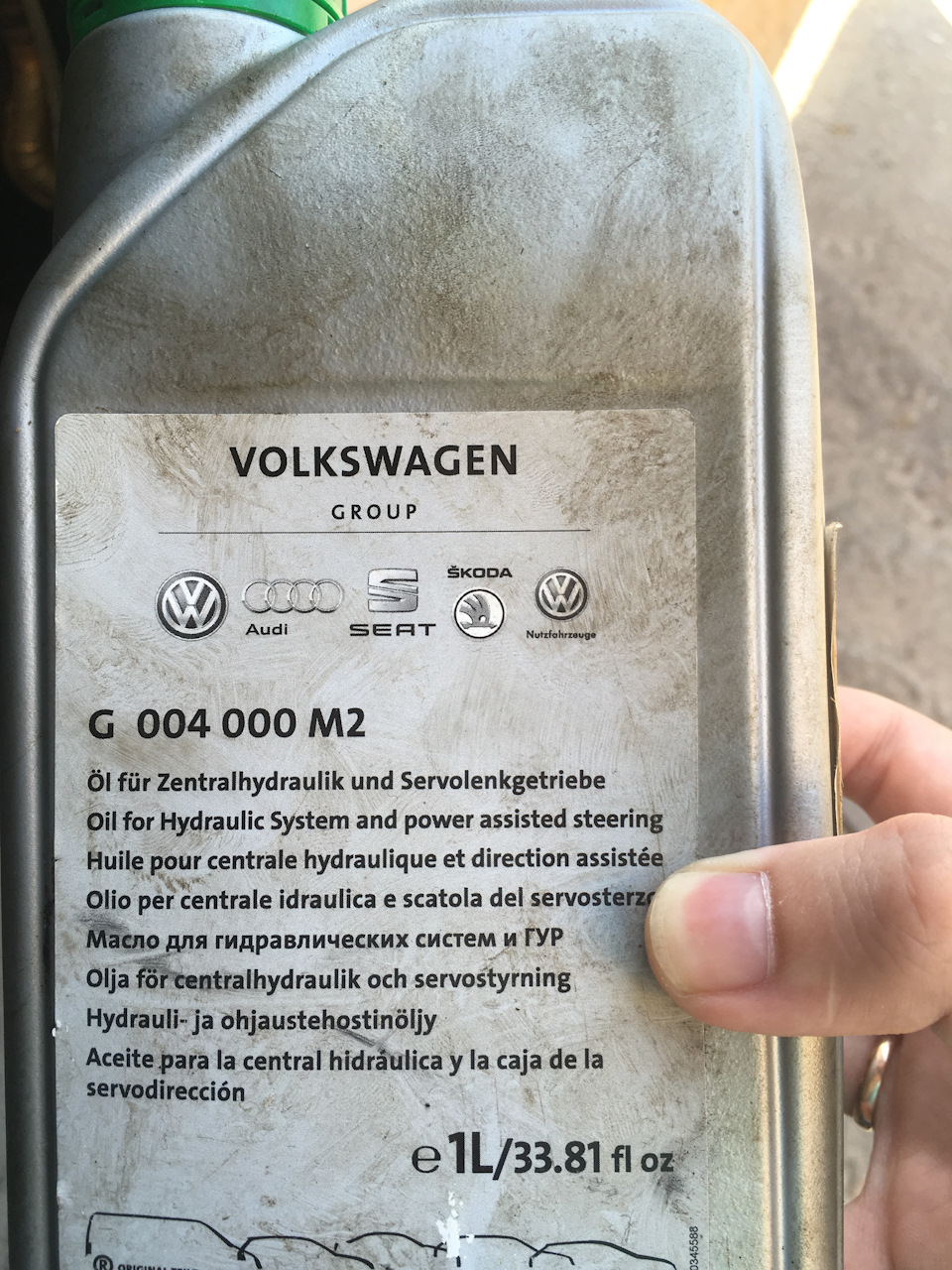

Попутно было решено заменить масло в мех части и мехатронике.

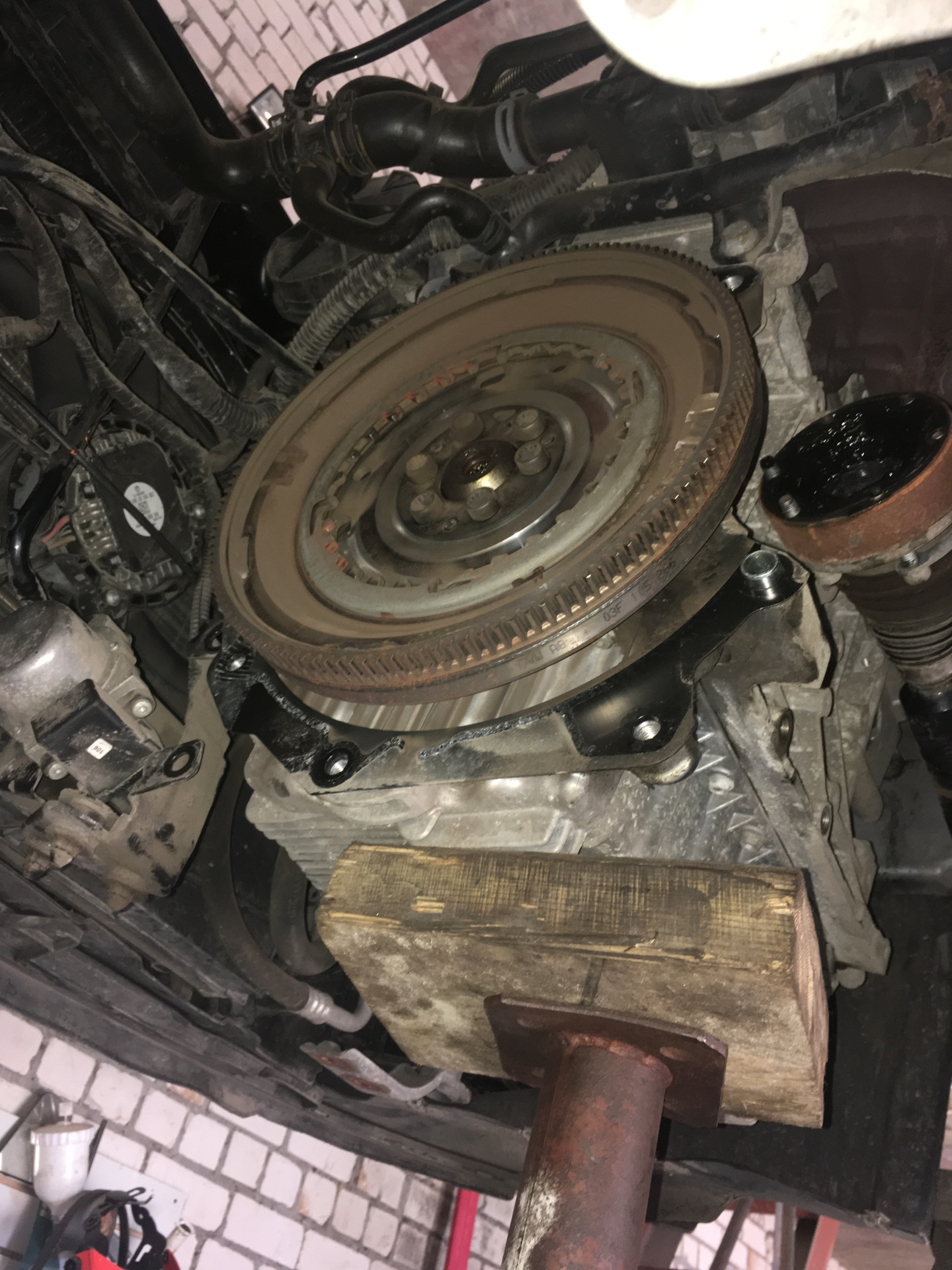

А дальше загнал в сервис и Алексей вместе с напарником начали бодро разбирать авто на части.
Спустя 2 часа коробка была снята и нам предстало зрелище: состояние ДСГ — новое!
Толщина дисков сцеплени на 1мм меньше чем у ЛЮКа.
Но раз уж разобрали, решил все так менять, проблема то была.
Дальше замена со спец приспособлением для центрирования сцепы, сборка в обратном порядке, заливка масел, сброс адаптации и пробная поездка. И… эврика! Вибраций нет!

А какое масло и сколько литров надо и куда при замене сцепления?
