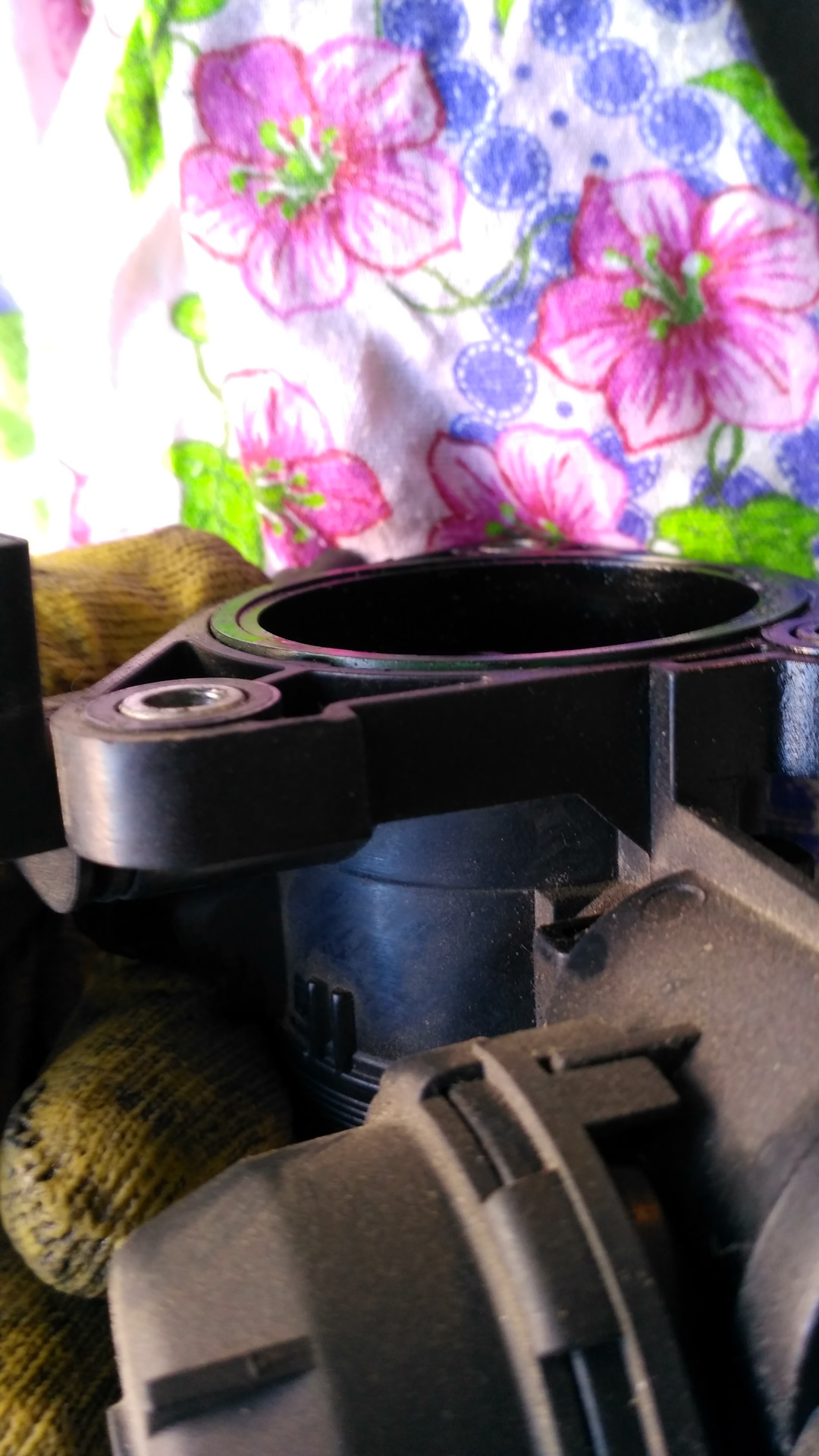

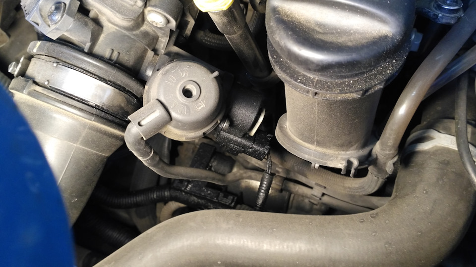

В общем, заколебала она потеть! И порой даже капать на стартер!

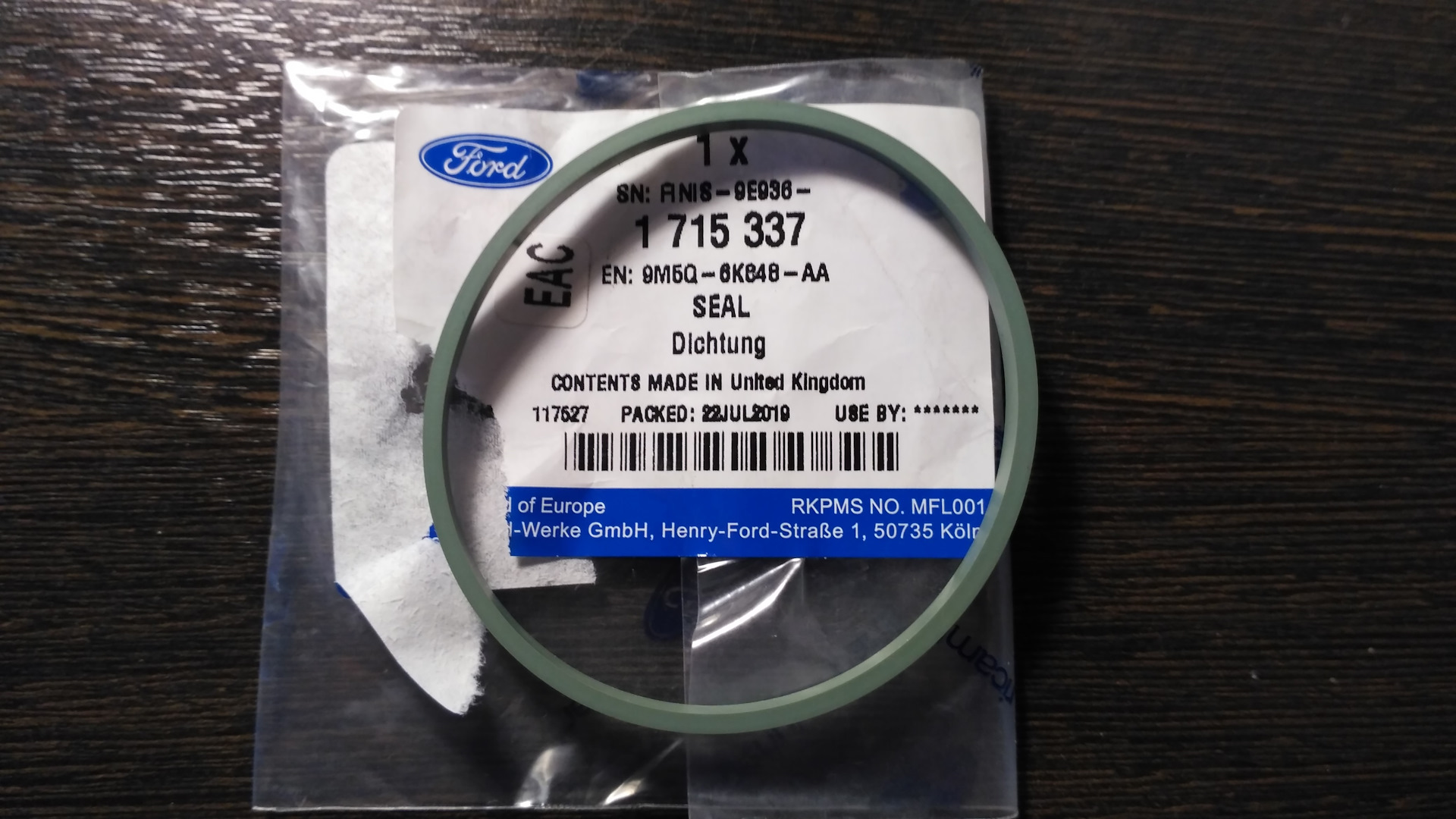

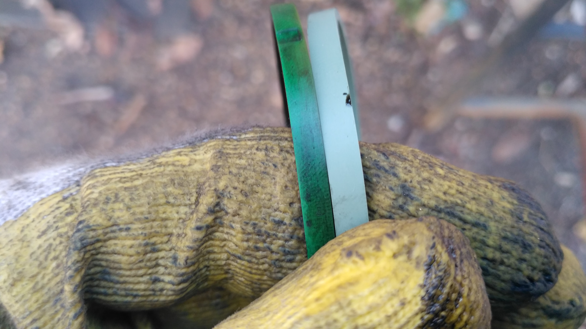

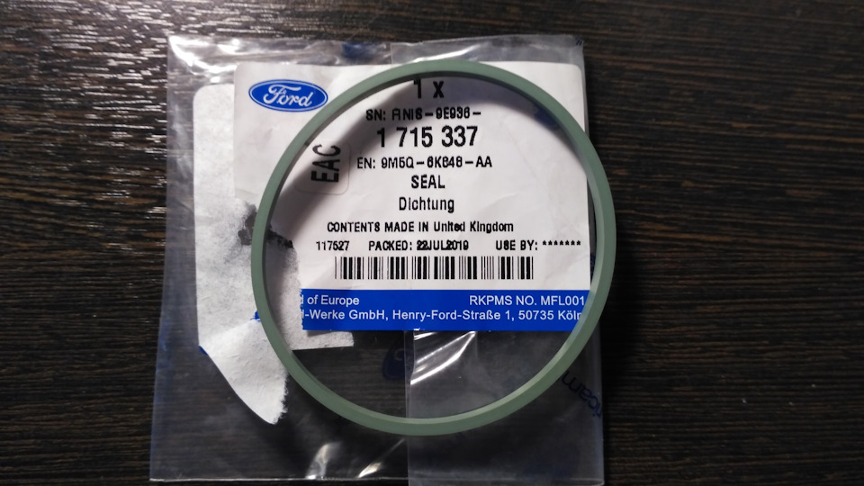

Между дросселем и впуском есть два варианта прокладки
VOLVO 30650790
Ford 1715337
На момент закупки прокладка вольво стоила 570 руб, а форд 227, так что купил фордовскую. Но в данный момент прокладка от вольво стоит около 100 рупчиков, так что можно сэкономить соточку =))

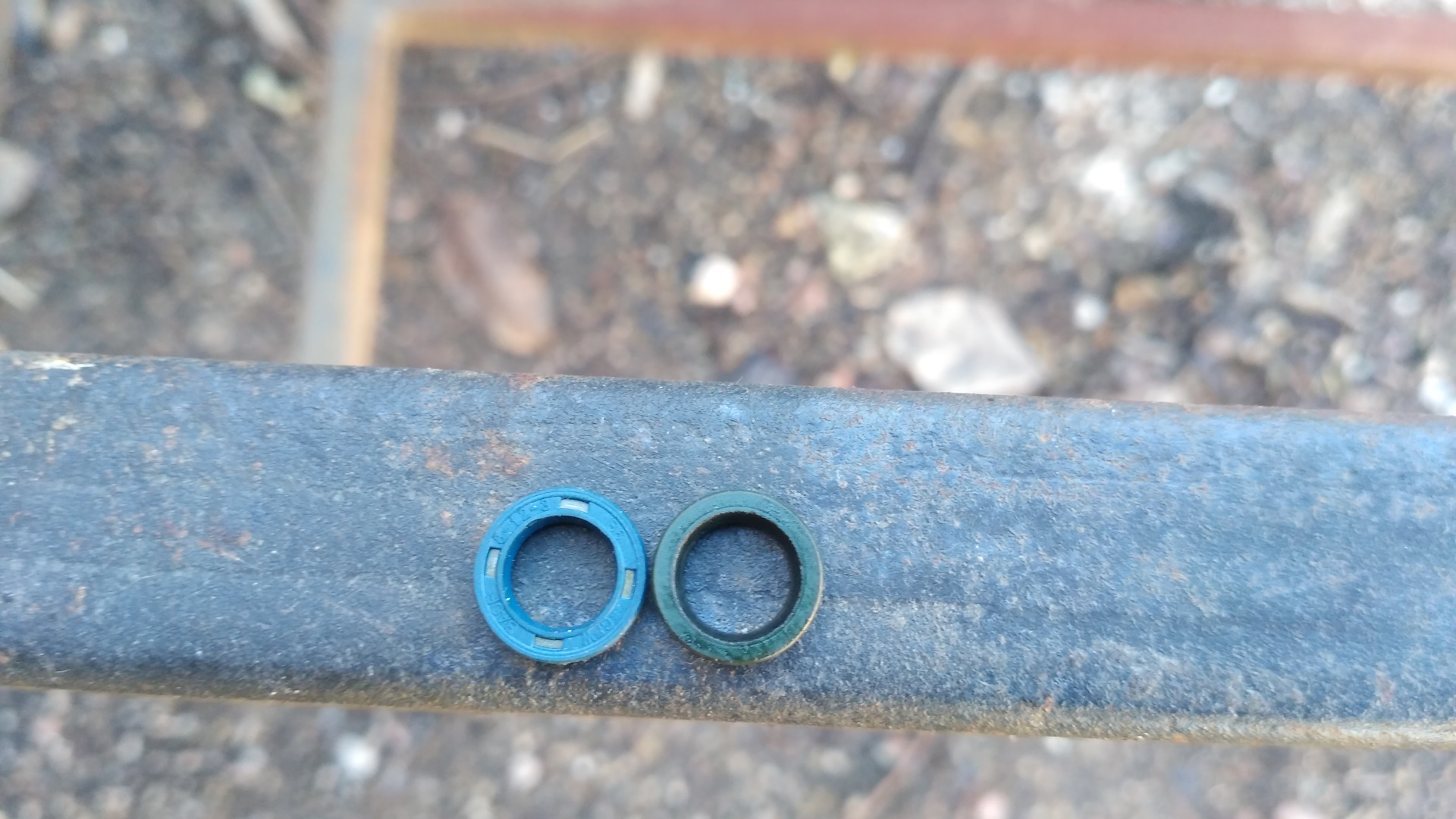

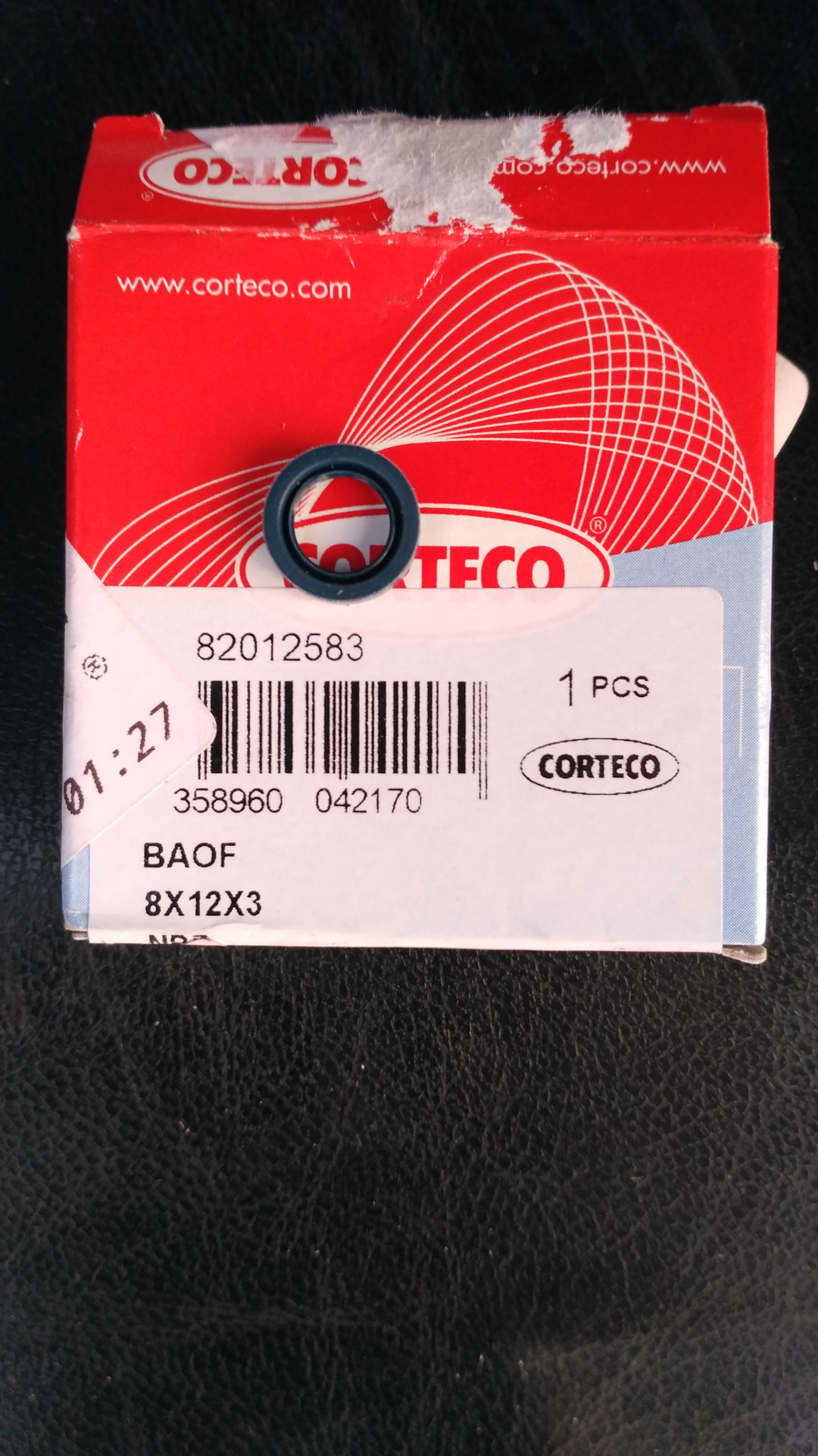

Сальник вала дроссельной заслонки
Corteco 12012583B

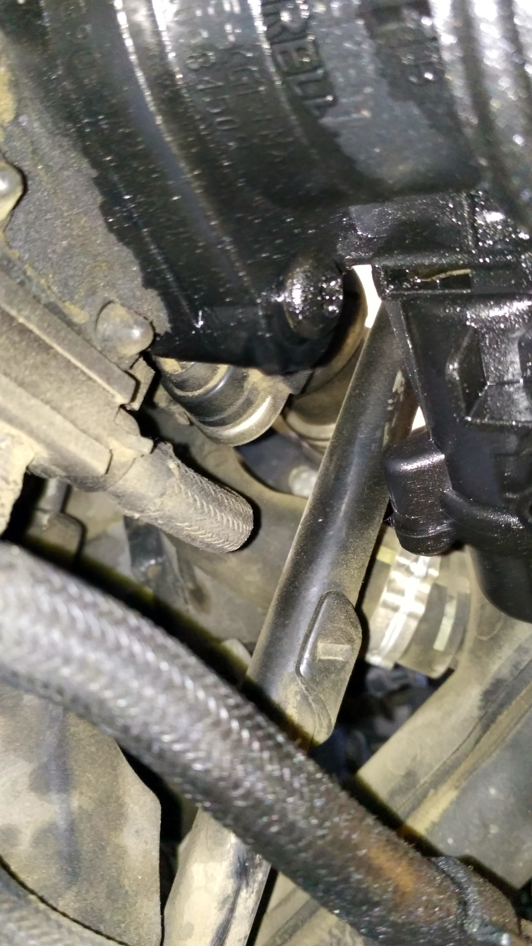

Снимаем разъемы с датчиков, снимаем патрубок интеркулера, откручиваем 3 болта и дроссельный узел в руках

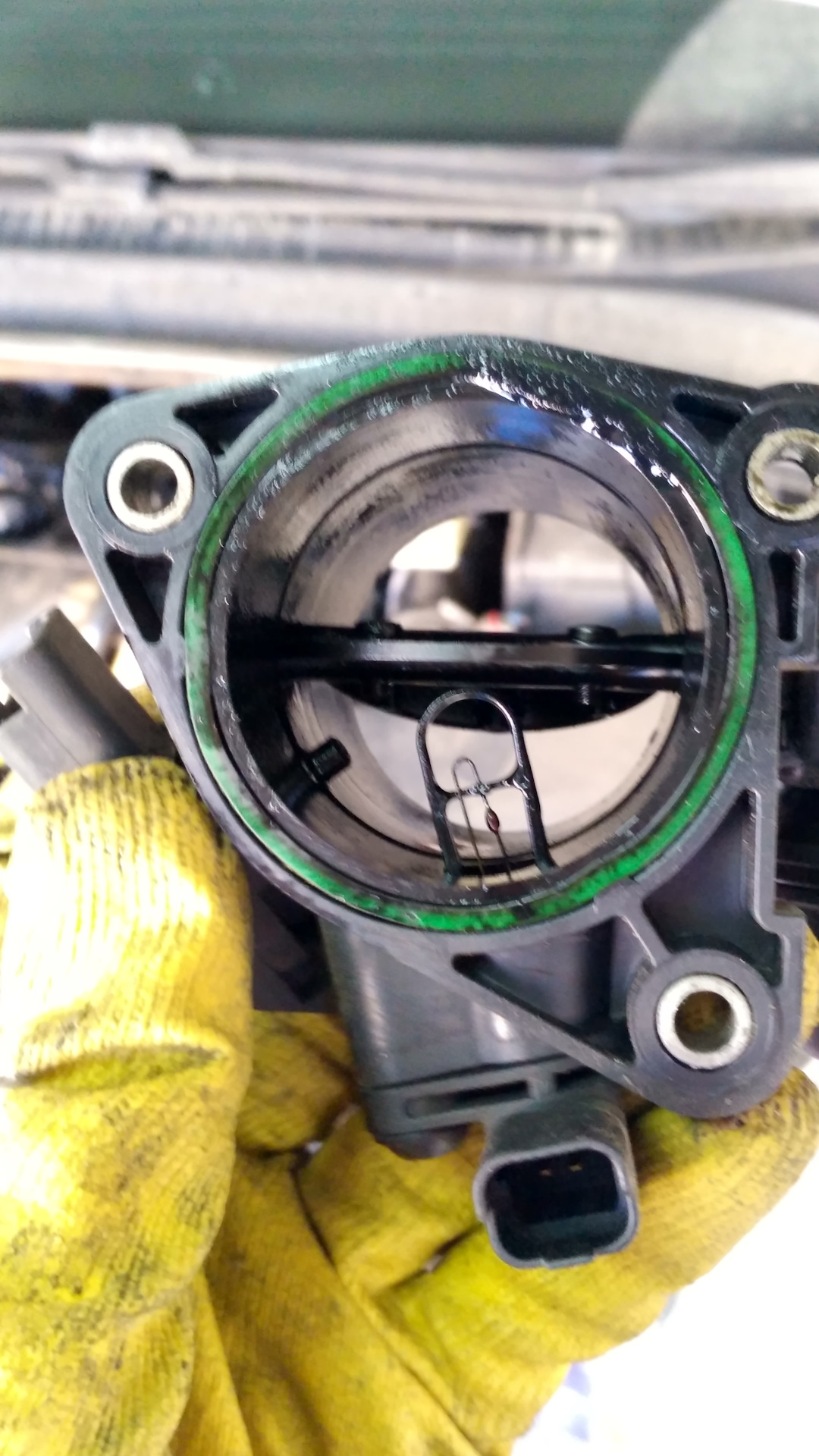

Прокладка в сравнении с новой очевидно просевшая

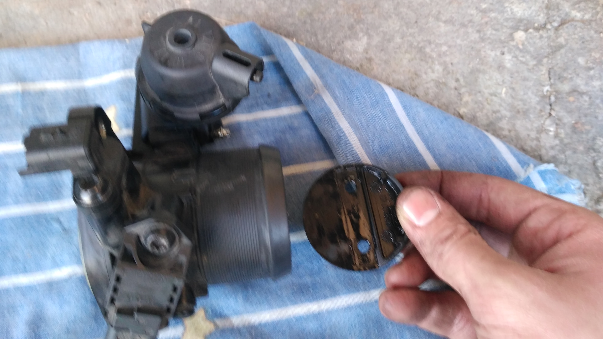

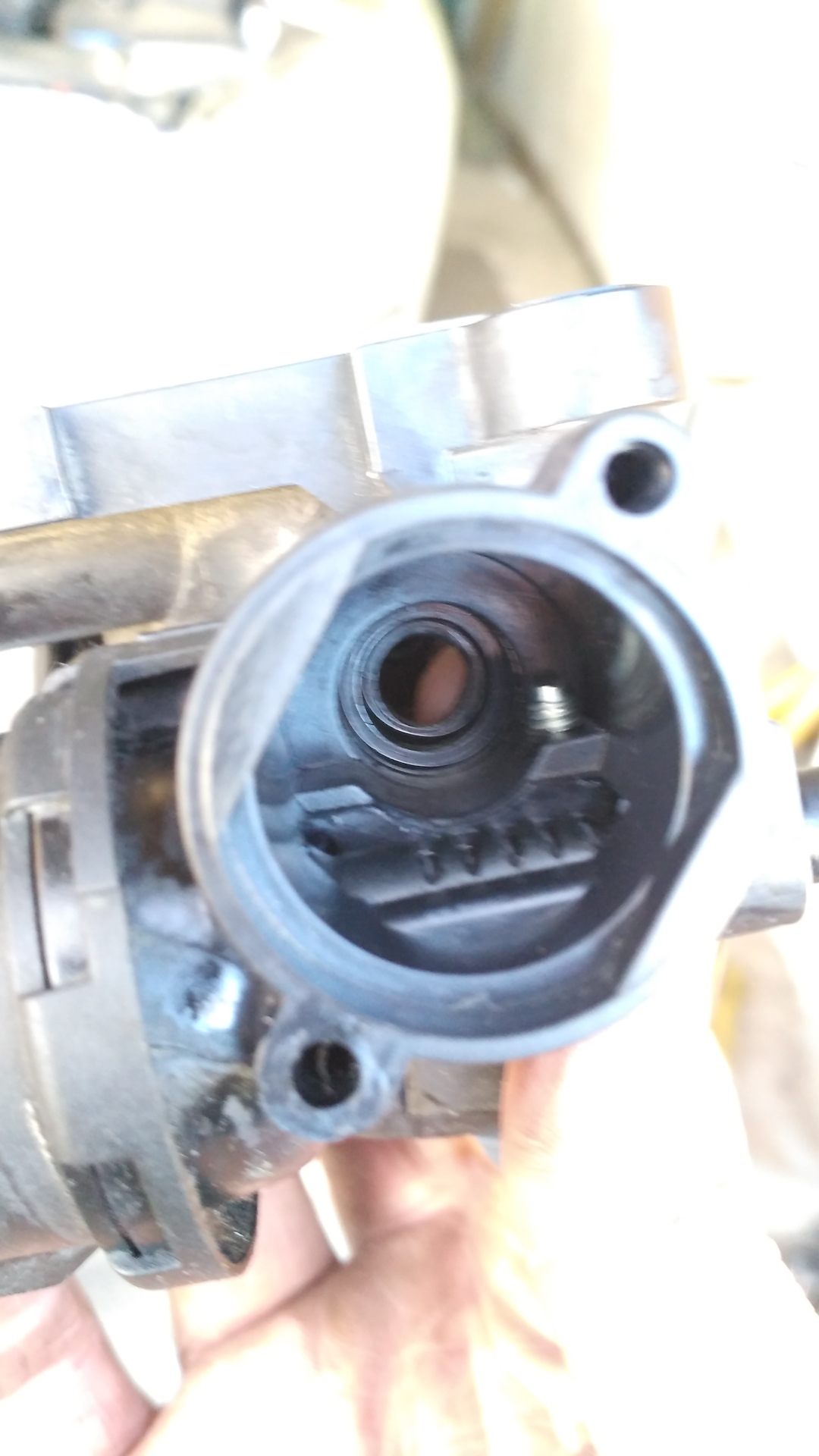

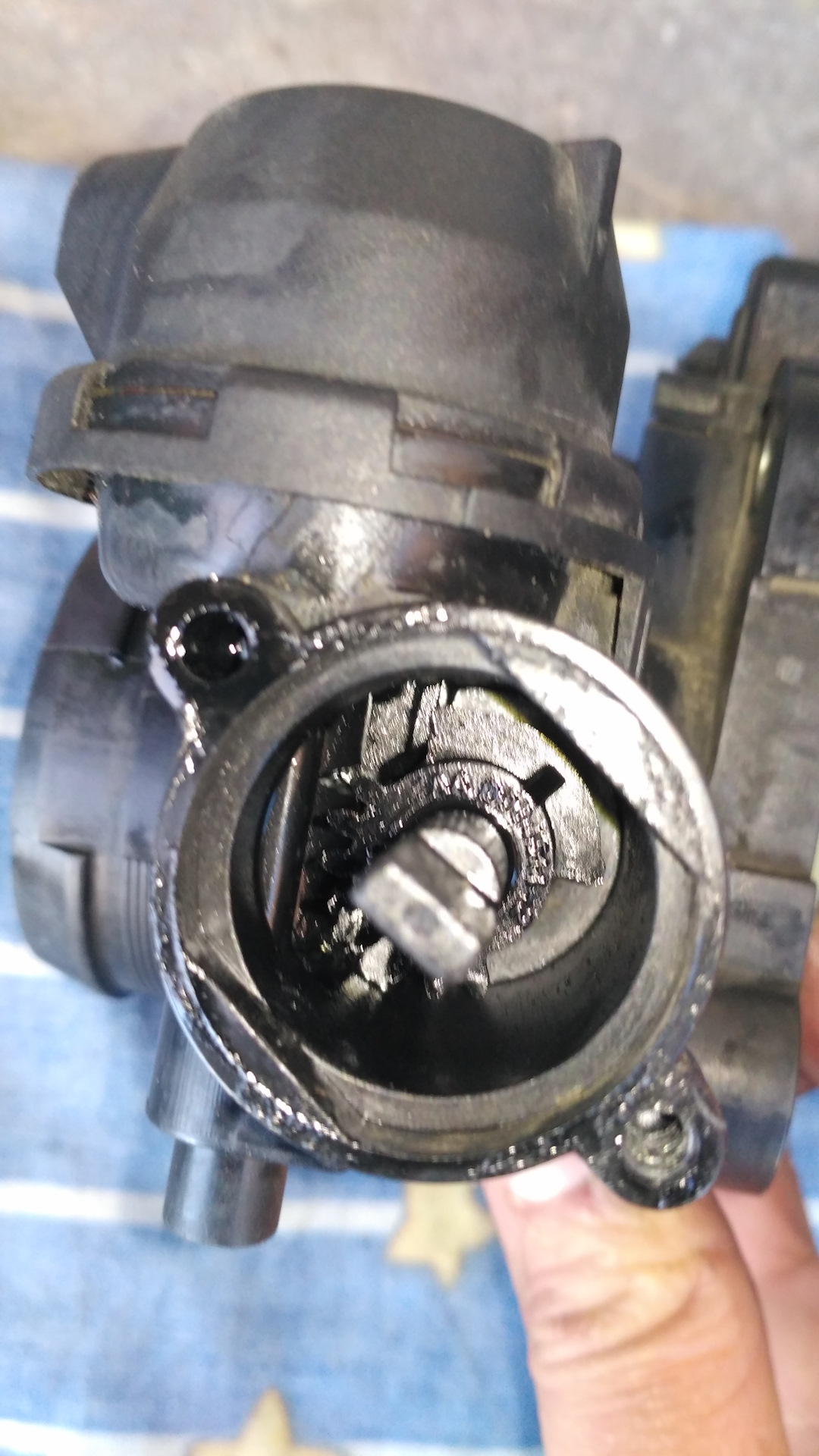

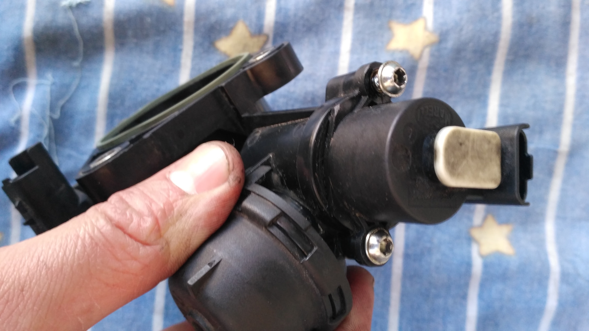

Теперь разбираем дроссельный узел. Поворачиваем заслонку поперек и откручиваем два винта, которые ее держат на валу. После этого заслонку нужно вытащить из прорези вала. Вытаскивается она в одну сторону, у меня с небольшим усилием вышла.

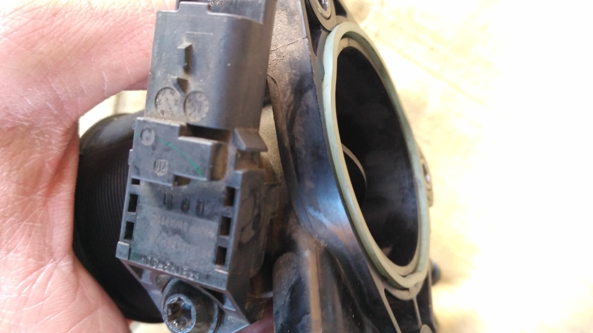

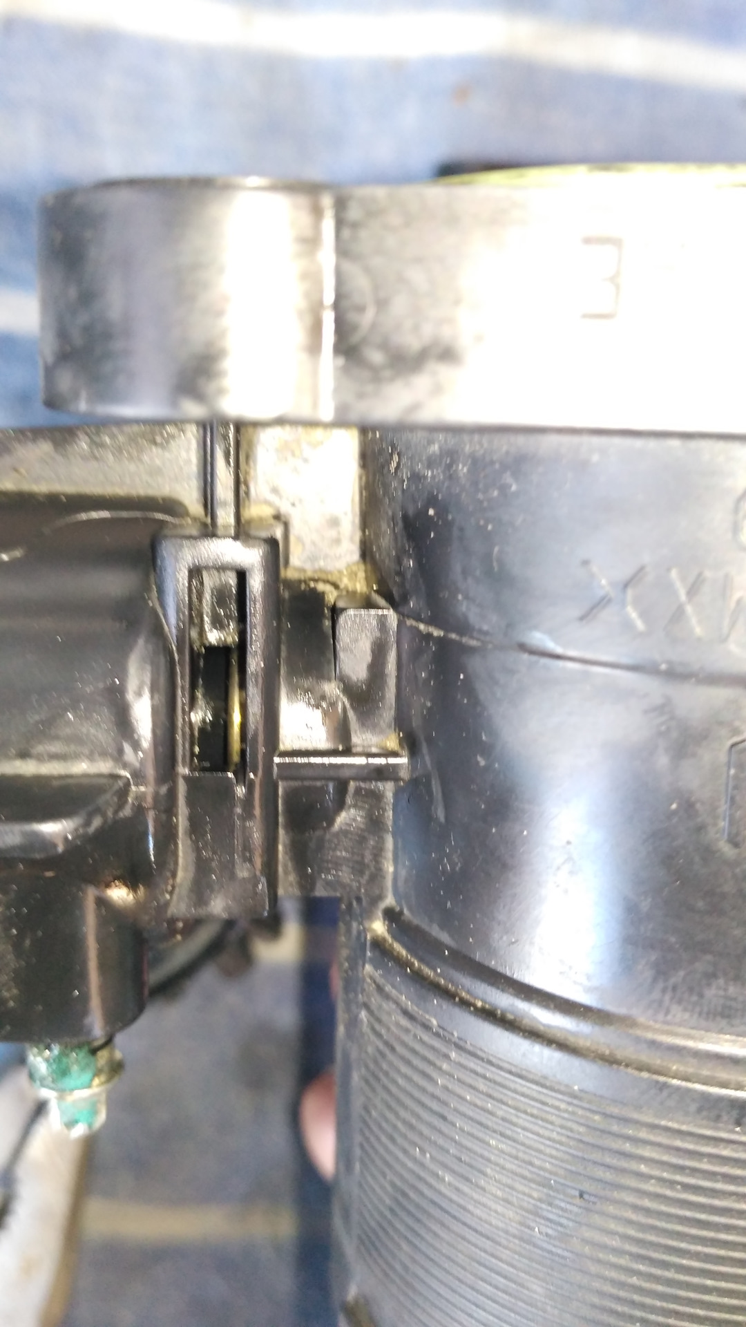

После этого откручиваем датчик положения дроссельной заслонки
И снимаем его. Он подпружинен валом и снимется со звуком отпущенной пружинки.

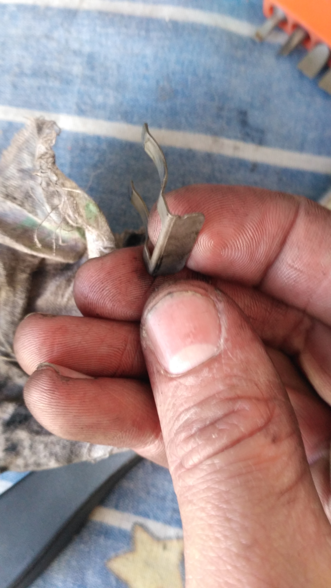

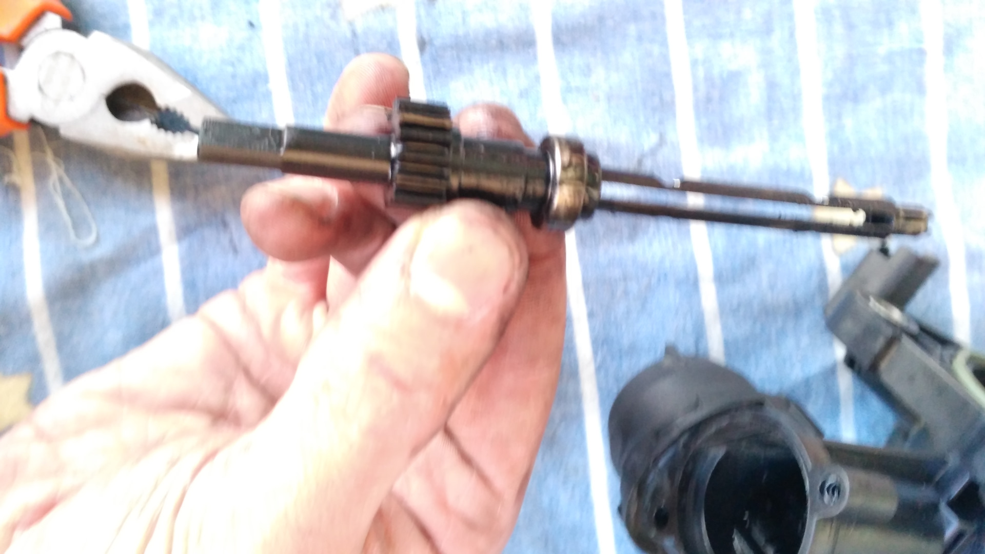

После этого необходимо вытащить подпирающую защелку (подпирает подшипник вала)
И аккуратно покачивая плоскогубцами вытаскиваем вал, перед этим запомнив положение зубьев в зацепе.
Меняем сальник на валу. При этом, старый снимаем с вала, вычищаем все внутри корпуса дросселя и новый уже аккуратно впрессовываем в корпус (так вал легче станет на место)
Ну и собираем все в обратном порядке.
Датчик положения одеваем на вал когда заслонка закрыта. При ее открытии он должен быть подпружинен.

Сальник 8*12*3 vc
На каком сайте заказывал сальник? В наличае нет нигде(
Я вчера заказал в экзисте, поставка на 5е марта, цена 167 р.
Спасибо! Меня просто в екзисте нет) пойду зарегистрируюсь
aidvrn
Тоже смотрел на MG, нет.
Только наверное в екзисте))) тоже заказал, доставка правда уже 6-го ))
Тоже кольцо заменил, а сальник вала не нашел. Сопливить стало меньше, буду сальник искать и летом менять.
