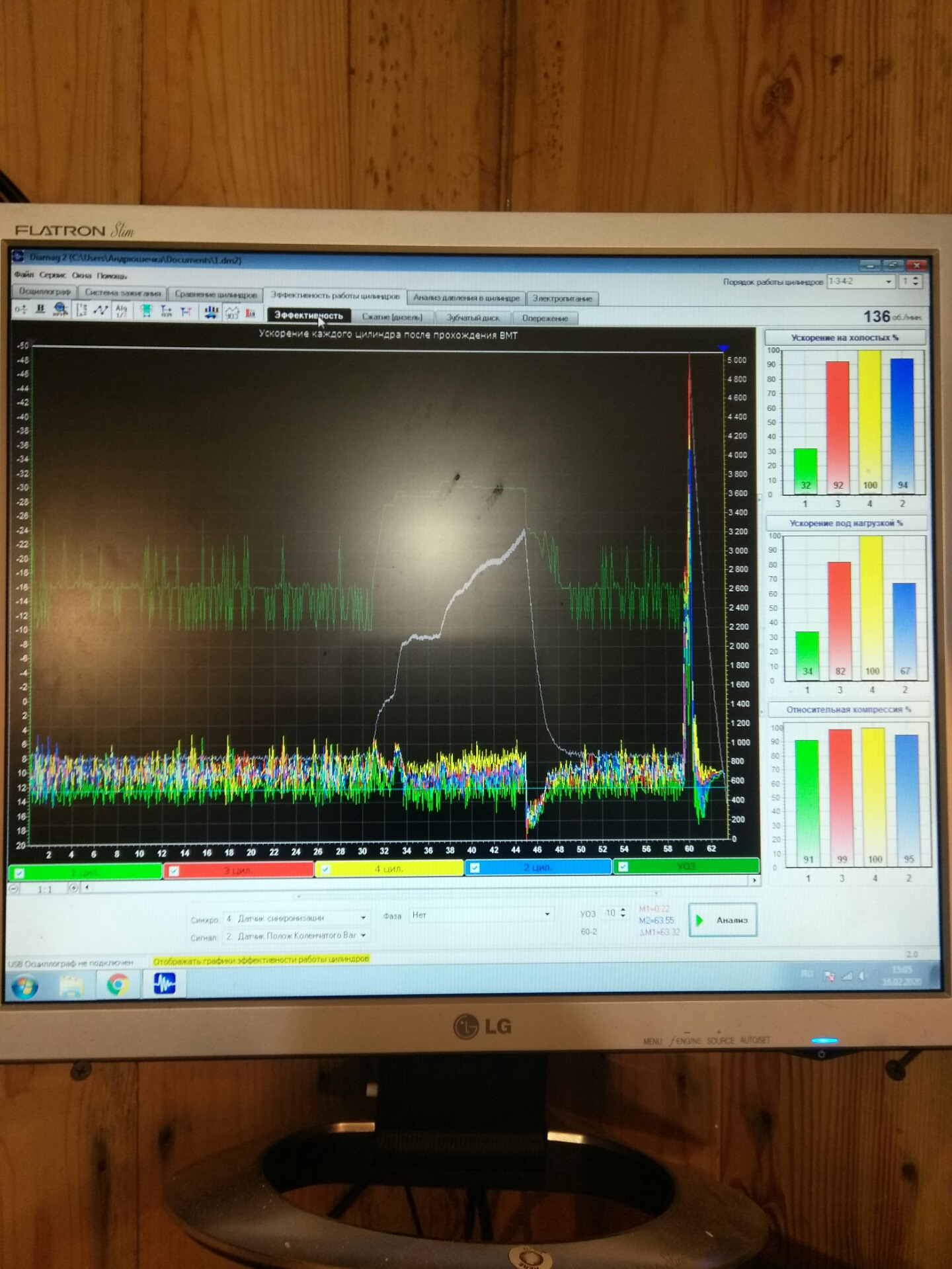

С ГБЦ все. Двигатель собран ещё в четверг, компрессия есть. Но тест эффективности работы цилиндров на диамаге показывал, что есть проблемы с первым цилиндром, да и подтраивание было заметно. Лезем в топливную.

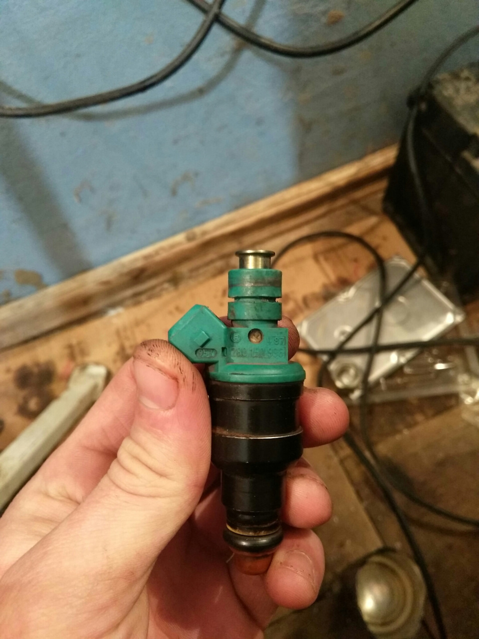

Была куплена форсунка бош 502. Примерно те же показания. Переставили местами форсунки новую 502 во второй, со второго в 1. Просадка по 2 цилиндру. Что старая 996, что новая 502, хотя возможно запчасти наши очень хорошие просто. Какую форсунку поставить вместо 996, 110 бош?
Комментарии 1
Заказал бош 110, посмотрим что там как встанет, завтра заберу, вечером внедрю и отпишусь
