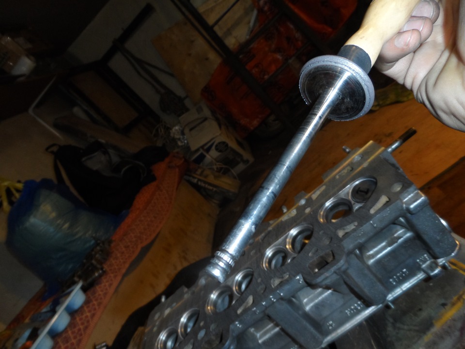

Сегодня забрал головку. Естественно, качество прирезки даже не посмотрел — быстрей схватил, поехал собирать))) да и контора вроде надёжная, по расточке блоков нареканий никогда небыло.
Приехал в гараж, взялся за притирку клапанов. Первое, что увидел, это по две фазки на седле (45 и 60 град.), вместо положенных 3-х. фазка 30 градусов просто напросто отсутствует(((
первый выпускной клапан притёр минут за десять, а вот впускной — около 40 минут херачил, мозоль натёр о присоску. Судя по всему на выпуске все сёдла нормально прирезаны, а вот впускные напротив по-конски! пока не притирал больше, психанул! решил вот поделиться с вами неудачным обращением в мастерскую, хорошо зарекомендовавшую себя в моих глазах(((
мораль сей басни такова, парни, проверяйте сразу качество работ, если что-то отдаёте мастеру, не наступайте на мои грабли! мастера, оказывается, тоже могут халтурить, даже в проверенной конторе(((
