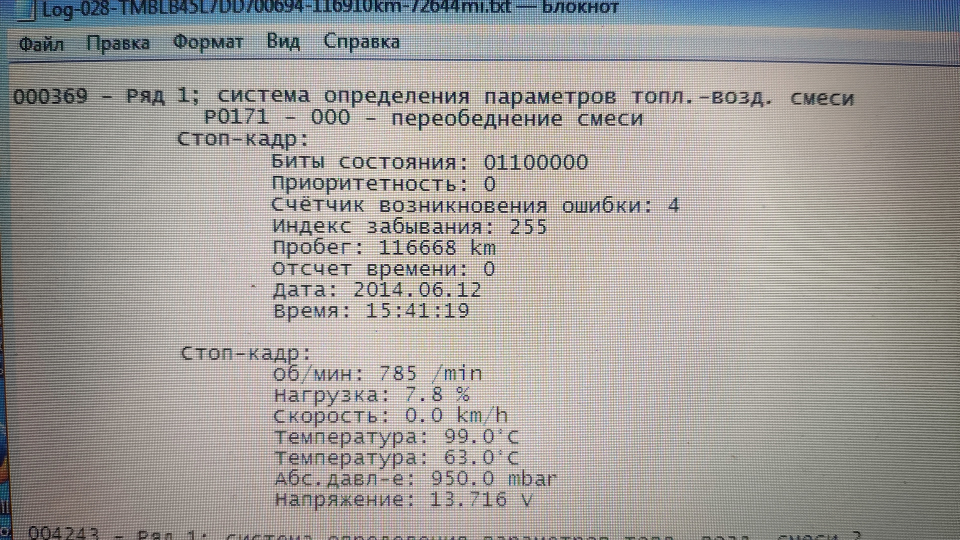

Всем доброго времени суток.
Один прекрасный день решил поменять некоторые функции под себя. Подключил Васю, проверил ошибки и показала вот это
Запчасти на фото: 7N0907530AF
Что может быть, куда копать? Пробовал удалять, но она все равно остается.

Делай опрессовку впуска
Погуглил по вашим ошибкам. Нужно проверить:
1 герметичность впускной системы
2 почистить дроссельную заслонку
3 если первые пункты не помогли, смотрим ДМРВ, ну и наш любимый масло отделитель поверить не мешало бы.
Код P0010 связан с нарушением работы системы изменениями фаз газораспределительного механизма двигателя вашего автомобиля.
А где на первой фотки буковка "Р", это не код ошибки а их количество.
"Пробовал удалять, но она все равно остается." — ошибки по двигателю из самого блока "электроника двигателя" удаляются.

Двойной клик по красной строке сделай. Вылезут подробности об ошибке.

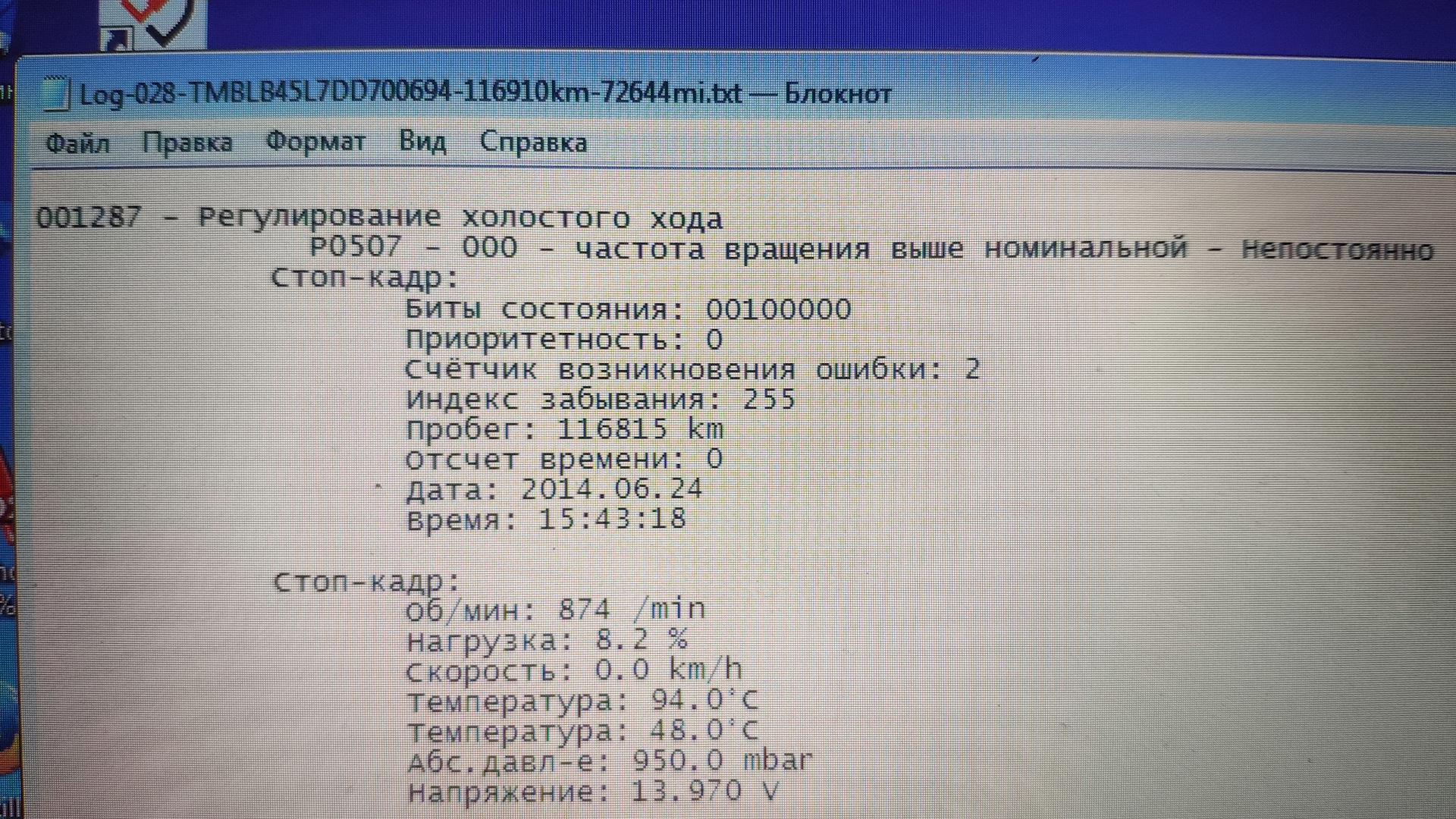

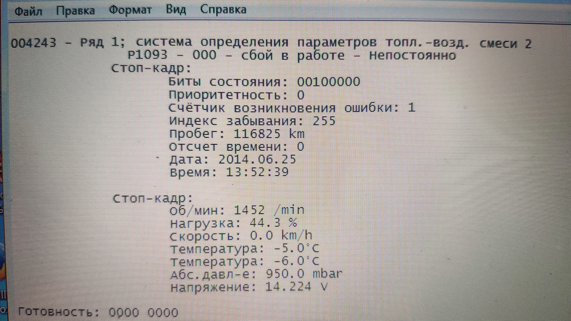

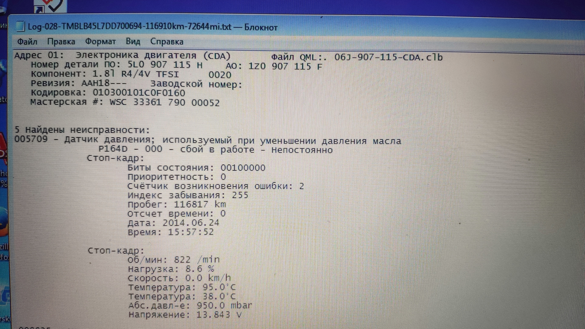

Закинул дополнительно фото. Там букет целый. Было дело два раза лампочка давления масла загоралась буквально на секунду, масла долил грамм 500. Один раз утром запустил авто, включил на D и её начало колбасить и загорелся EPC. Заглушил завел и всё норм.
Не плохо было бы ошибку увидеть…
Закинул фотки. Там букет целый.
